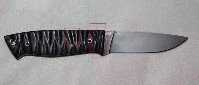

В общем закончил.....
Клин - Энцо Трэппер из D2, черная льняная микарта, проставки из красной фибры. Трубки латунь, в качестве фиксатора - прозрачный поксипол.
Теперь о косяках:
-Сверление дырок в плашках под трубки - видимо не смог просверлить ровно ибо сверлил вручную, отверстия получились под некоторым углом, что осложнило момент монтажа и дало небольшой перекос одной плашки по отношению к другой. Ступенька в полмиллиметра между плашкой и обухом
-При обработке плашек зацепил бормашиной клин в обухе, районе больстера, неад логотипом Энцо.... Шарошка с 125 зерном оставила на обухе некрасивый след, содрав травление. Решил исправить сию ситуацию намерено коцая обух в разных местах, дабы придать некоторый "потертый жизнью вид". Получилось красиво, но в процессе чуть откусил кончик клинка :lol:
-Протравил второй раз - вроде все обезжиривал как учили, но все равно остались некоторые пятна и разводы после обдирки.
-одна плашка не проклеилась до конца - видимо рано снял струбцины. В районе больстера она чуть видно отходит на пол миллиметра.
Теперь о хорошем - все эти косяки видны мне и Вам, потому что мы в теме, мои друзья, которые увидели нож - долго им восхищались, не замечая косяков)
Ладно, вот фотографии, готов ловить табуреты:
з.ы. хоть я и не люблю углеродки, но Д-2 мне оченьь понравилась ибо не смотря на 62 по роквелу (так заявляет производитель) она просто прекрасно точится (лучше чем ривовская 30-ка) и офигительно режет.
з.з.ы. рукоять только кажется массивной - нож в руке лежит просто потрясно. Я было хотел чуть уменьшить толщину, но жена остановила - сказала что так супер.

фибру нах - сморица как прослойка мармелада :D
торцы закруглить или хотя бы заовалить ..
неплохо бы было придать руковке бочкообразие какое нить ..
чиста визуально не хвататет средней заклепки
а в целом - "пгаильной догогой идете товариси " (с) :D
т.е для первого - оч хорошо ..
Ну фибру нафиг потому что фибра не айс или вообще прослойка тут ни к чему?
Над торцами думаю поработаю)
Насчет бочкообразия - чего то даже не задумывался, в следующем ноже попробую
Среднюю заклепку - ну может быть, расссмотрю на будущее)
В дальнейшем хочу и с железом начать работать) Коплю на необходимые мне станочки)))
Спасибо за мнение!

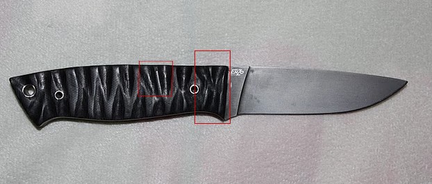

Симпатично. Травление и цвет микарты хорошо смотрятся вместе.
Ко мне скоро такой же клиночек должен приехать. Плюс ещё всякая фигня.
Из того, что не понравилось - расположение выборок на рукояти. Как мне показалось, их делали без предварительной разметки рисунка, поэтому они смотрятся немного неряшливо. Кстати, можно фото шарошки, которой их делали? А то может оказаться, что у меня такой ещё нет :D
Выборки делались в хаотичном порядке, без предварительной разметки, но такова была и задумка)
Выемки делал китайской насадкой конической формы, типа обдирочного камня. Вечером сфоткаю. Потом 2000 шлиф-листом под водичкой чутка выравнивал, потом скруглял и шлифовал родными проксоновскими дисками http://www.paradox-ltd.ru/proxxon_equip ... ies/43.jaw после дремелевскими полировальными цилиндрами с дремелевской же полировочной пастой

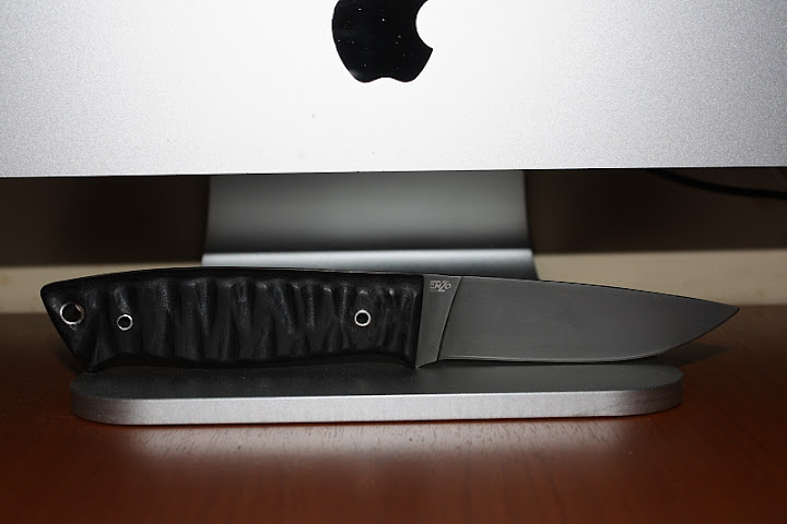

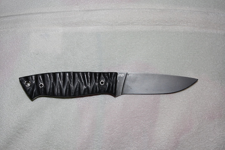

 Заголовок сообщения: Работа над ошибками
СообщениеДобавлено: Ср июн 15, 2011 22:48
Ну собственно поработал над косячками, скруглил ребра рукояти, попутно решил избавиться от пятен при неудачном травлении и протравил заново. Прям с микартой)))
После обдирки все стало красиво) В общем смотрите сами что получилось:
