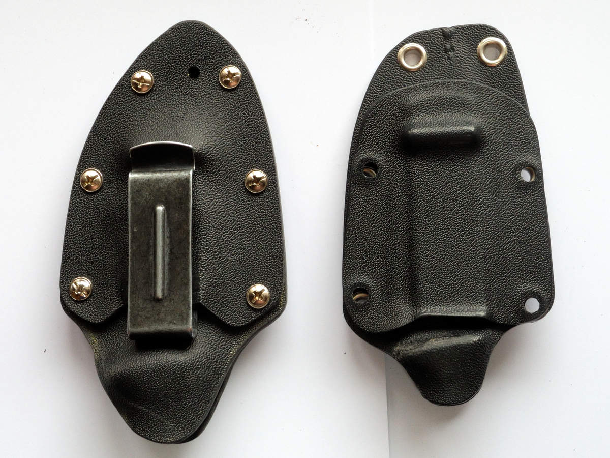

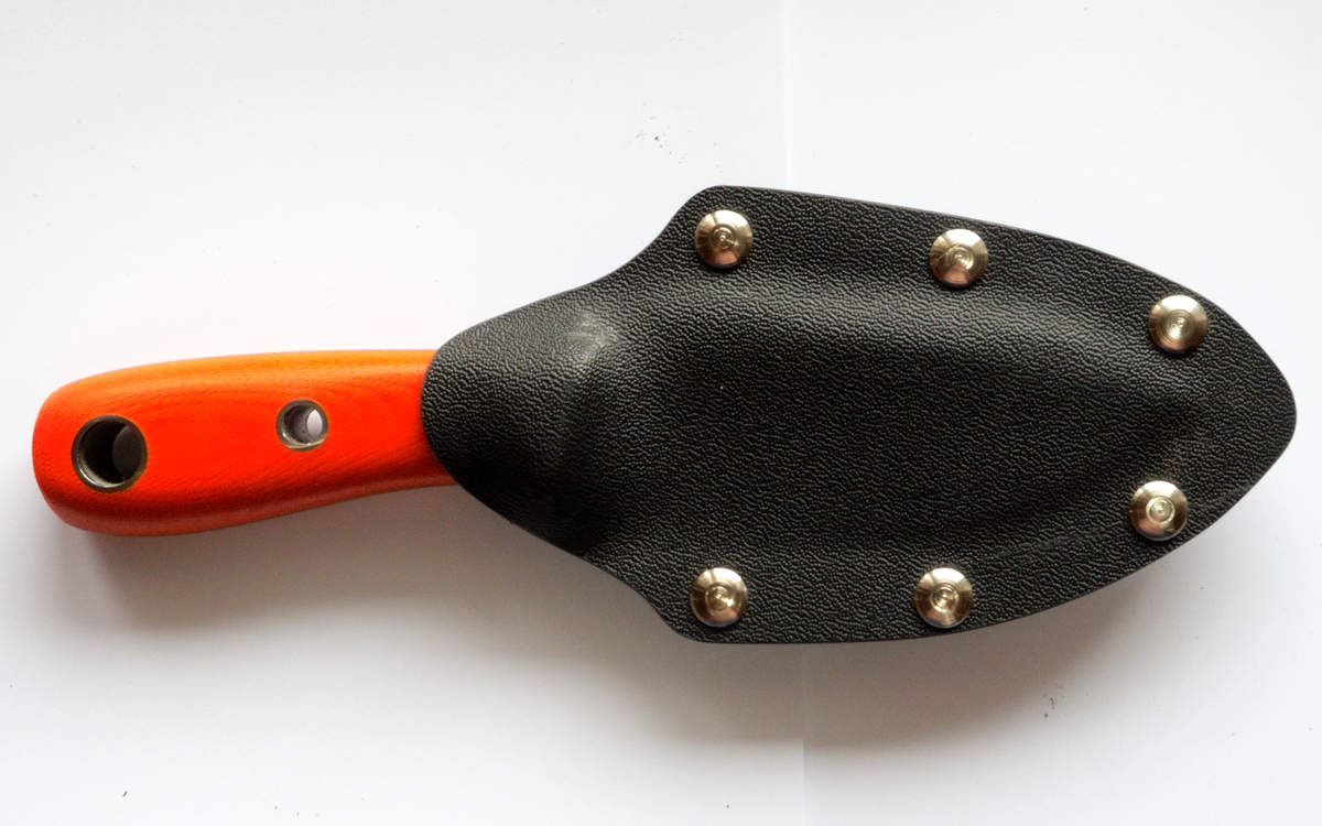

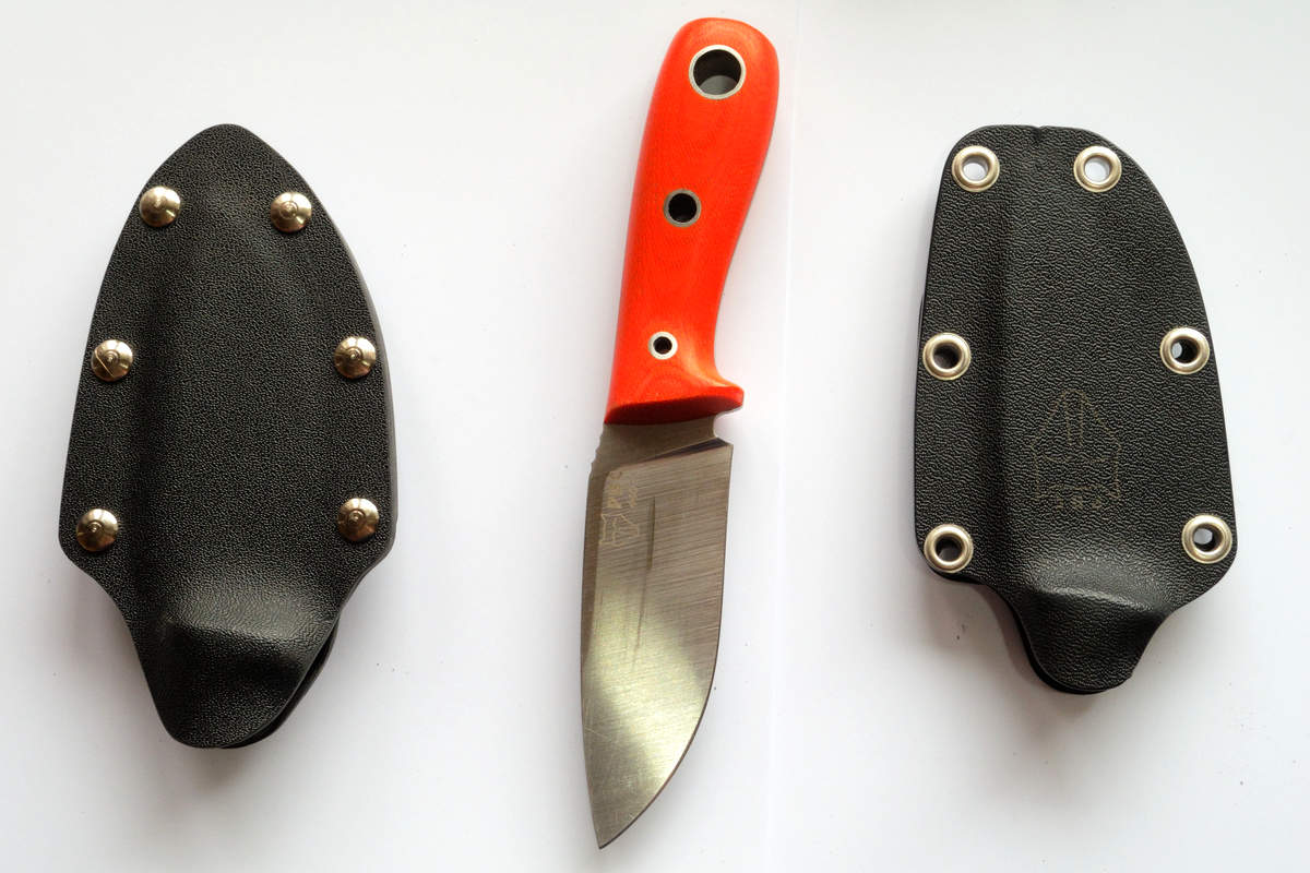

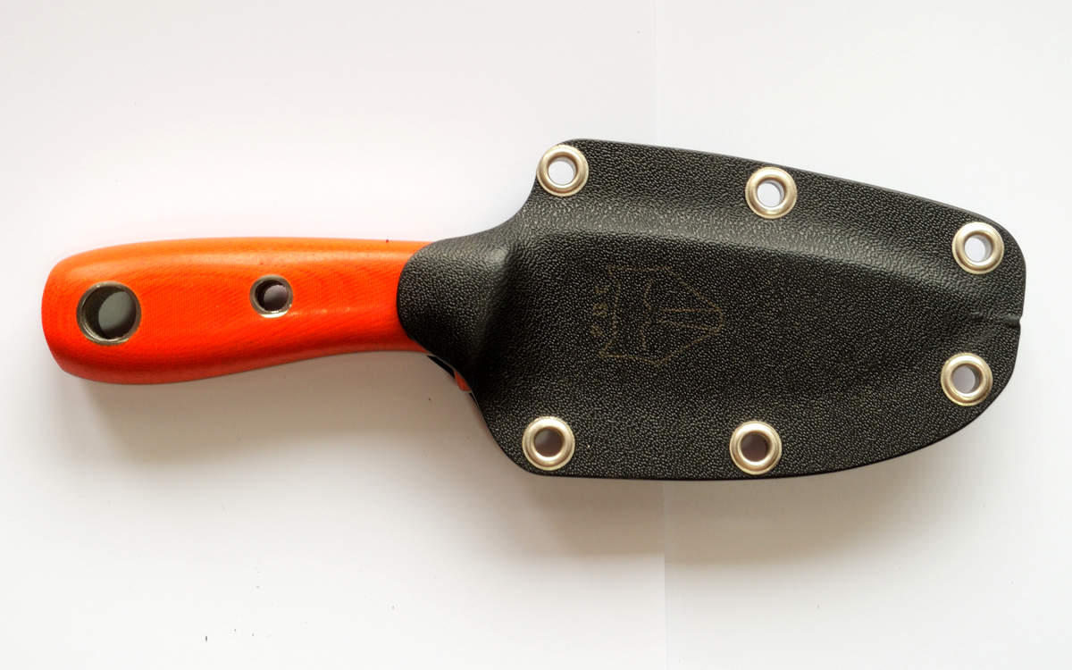

Новые ножны на РВС 3.7:
АБС_025.JPG [ 100.06 КБ | Просмотров: 14039 ]
Как можно заметить, родные ножны - справа, новые - слева. Посередине -нож :mrgreen:

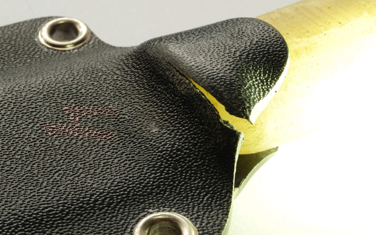

АБС_021.JPG [ 129.22 КБ | Просмотров: 14039 ]
Причина, по которой пришлось заменить ножны - они треснули :( .

В остальном ножны меня устраивали, я к ним привык, так что сделал примерно такие же.
АБС_027.JPG [ 78.71 КБ | Просмотров: 14039 ]
Только новые ножны я сделал не такими тугими, старые очень уж сильно фиксировали нож.
АБС_026.JPG [ 146.34 КБ | Просмотров: 14039 ]
Вид сзади - клипса переехала на новые ножны. Сморщенная полоска сверху на родных ножнах - результат того, что на них не было отверстия для слива воду, а я не очень удачно просверлил его с торца :oops:

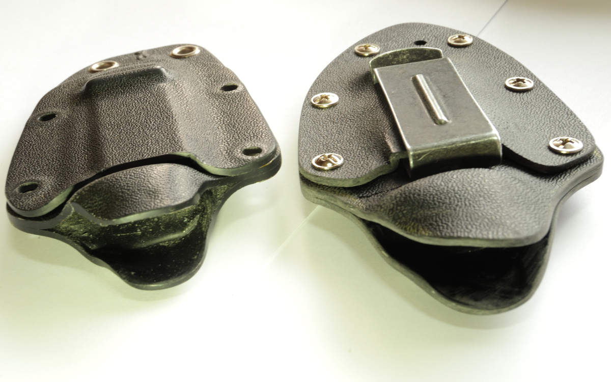

АБС_020.JPG [ 87.26 КБ | Просмотров: 14039 ]
Ну и ещё одно отличие - новые ножны разборные.
