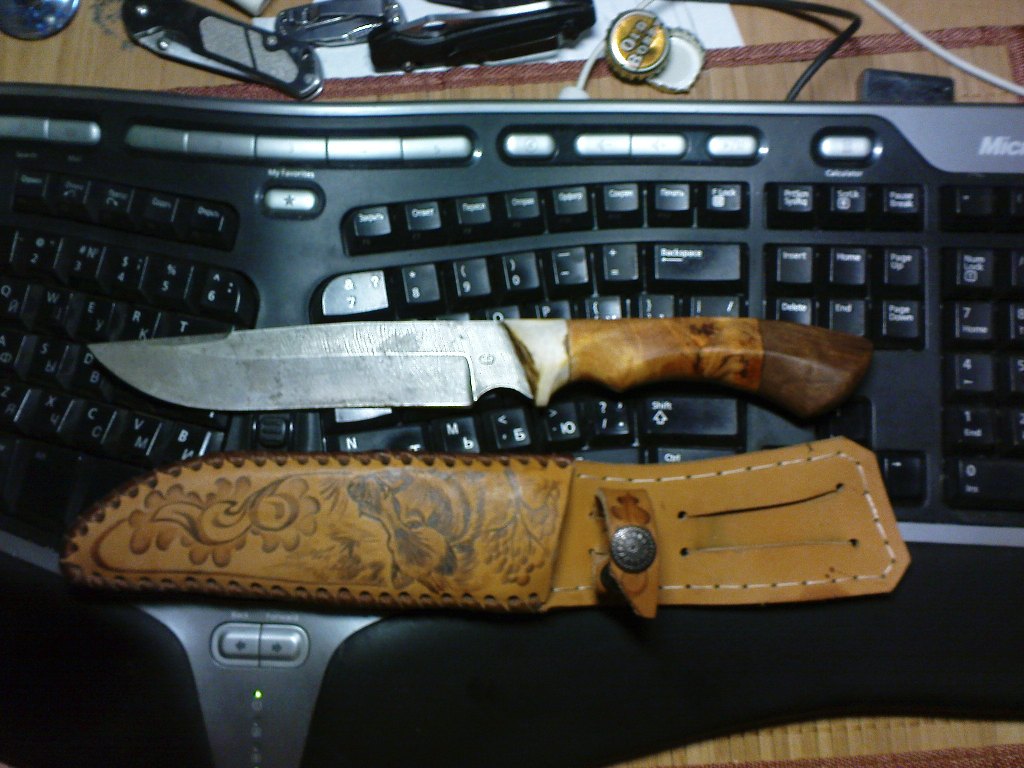

Про металл промолчу :D а с деревом есть недоработки :wink:
Дед, можно подробней? Я же не "догада" что бы по нимать по подмигиванию. :mrgreen: :mrgreen: :mrgreen:
 Заголовок сообщения: Re: GEBO
СообщениеДобавлено: Пт июл 08, 2011 16:37
Линия выборки отделяющая брюшко
СообщениеДобавлено: Пт июл 08, 2011 18:06
Ты имеешь ввиду игривость бликов? что типа создаётся впечатление неровности канилюрного перехода на брюшко?
Если это, то объясню....видишь, там всечку, так очень сложно технологически было сошлифовать всё идеально, я же не сказал, что нож в оружейные палаты :lol: .....хотя визуально, без фото там всё ровно. :)

По опыту работы с металом,могу сказать что блики есть там где неровность,зрению своему не доверяю поэтому контролирую по бликам,с деревом тоже самое.Иной раз лучше сделать работу попроще чем недотянуть сложную :lol:

Тут, дед я с тобой не соглашусь, .....как можно идти вперёд, если не пробывать усложнять свои усилия?
если научитца делать одни квадратики, то шарики уже не получица. :wink: :mrgreen: :mrgreen: :mrgreen:

Может я опять чего не понимаю, но вероятно ДД имеет в виду не пытаться прогрессировать слишком быстро. Типа учиться бегать не научившись предварительно ходить. Впрочем мастерам, конечно же, виднее.
СообщениеДобавлено: Пт июл 08, 2011 20:11
Тём, мне кажется что поступь alex-wolfа, уже достаточно тверда.

Согласен со Штирлицом,Алексндр с отличием закончил начальную школу.Впереди только свобода техник и замыслов.Ну и ессно ,,Оружейные палаты,,.А по существу бликов на зеркале ,так можно заканфарить и бликофф не будет.Ну или тонким шариком бора покоцать -эффект тот же.

Тут не согласен :( чтобы получить красивую матовую поверхность надо отполировать в зеркало а зантем заматовать в противном случае будет недотяг :D ну и учили меня немного по другому - пока идеально не сможешь сделать простое нефиг браться за сложное.Если с мельхиором трудно работать,возьми медь,латунь,серебро или золото,но всечка должна быть ровной,в противном случае нож от бб не такуж и плох.

Саш, нож категорично понравился, придираться к "блохам" не вижу смысла ибо осознаю насколько кропотливая работа проделана. На фотах в искусственном свете вообще конфетка. Ножны...а вот ножны нееее :D

Нож понравился. Смотрится шикарно. А вот на ножнах с рисунком перебор мне кажется.
Затраченные Сашей на приобретение штампов по коже бабки нужно отбить хотя бы морально. Обидно было бы - приобрел и лежат без дела :mrgreen:

Голосовал по пункту 1. Нравится, однако.
Ну, может, с ножнами перебор - люблю более строгие, но до пункта три голосования недотягивает.

Клин - по форме - не моё совершенно, поэтому к его косякам - я совершенно равнодушен, косячки есть - сведен толстовато и неравномерно, на спусках - риски от обработки, есть довольно глубокие.
Рукоять - отлично.
Совершенно равнодушен к украшательствам различного рода, но эта рукоять - очень гармонична, всечка сделана очень качественна и совершенно в тему, в руке сидит очень комфортно, что для прямого что для обратного, больстер подогнан хорошо, что назывется, любимый цвет, любимый размер :)
Ножны.
Это не ножны, это кабур, одежка просто монументальная и массивная, в ней впору держать меч Конана :mrgreen:
5 мм толстота, изнутри - легкая небритость.
Насчет заточки еще не решил, но юзать такую красоту пока рука не поднимается, пока пойдет на полку, украшением моей чахлой коллекции :mrgreen:

Клин:
Длина 123,3
Ширина(у больстера) 34
Ширина (посредине) 32
Толщина 5
Сведение 0,8-0,7
Максимальный прогиб обуха 3,7
Расположение острия выше линии обуха 6 (можно затачивать)
Рукоять:
Длина 122,4
Ширина(max) 33
Толщина(max) 24
Подпальцевая выемка 9
Больстер
Длина 10
Ширина 16,8

ну как можно не знать такой "замечательной" фирмы. Когда попал на свою первую выставку ножей, и увидел дамаск - аж захотелось, что нибудь купить. В мою маленькую руку легли только ножи Гебо, рукоять у них и вправду замечательная по хвату, но не для работы, как потом выяснилось. Продавец зазывал зевак резанием бумаги на весу, ну а решился я на покупку, когда он сказал, что четырех лосей можно разделать не подтачивая. Уже когда отдал деньги, пришел хозяин и заявил, что этим ножем можно разделать аж трех лосей. Устроил допрос обоих - сколько лосей можно распустить? Те согласились на четырех. Дома оказалось, что тупится рк очень быстро, и ржавеет в лёт. Потом я стал читать ганзу и вот думаю: как его переделать в сувенирку настольную.
