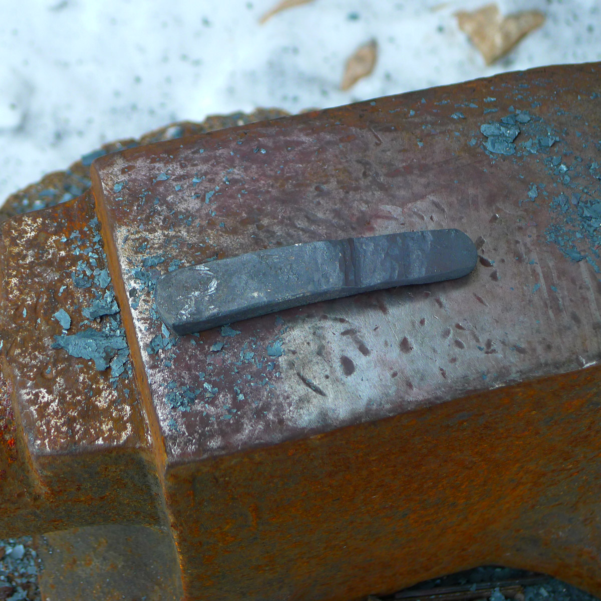

4 ноября
"ЗАКАЛКА"

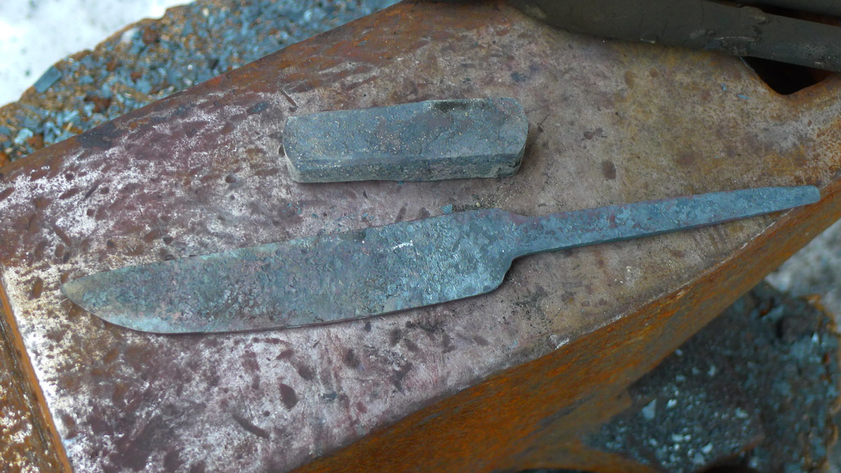

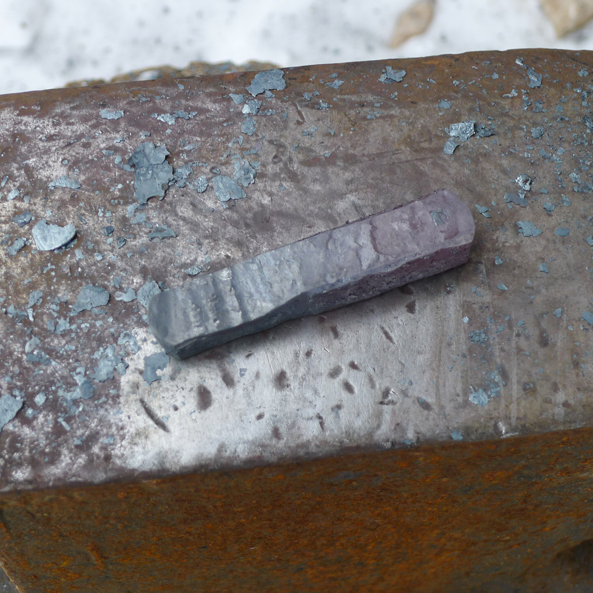

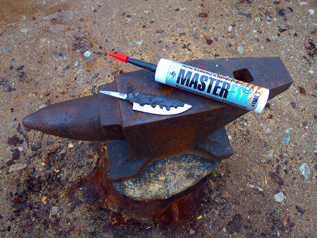

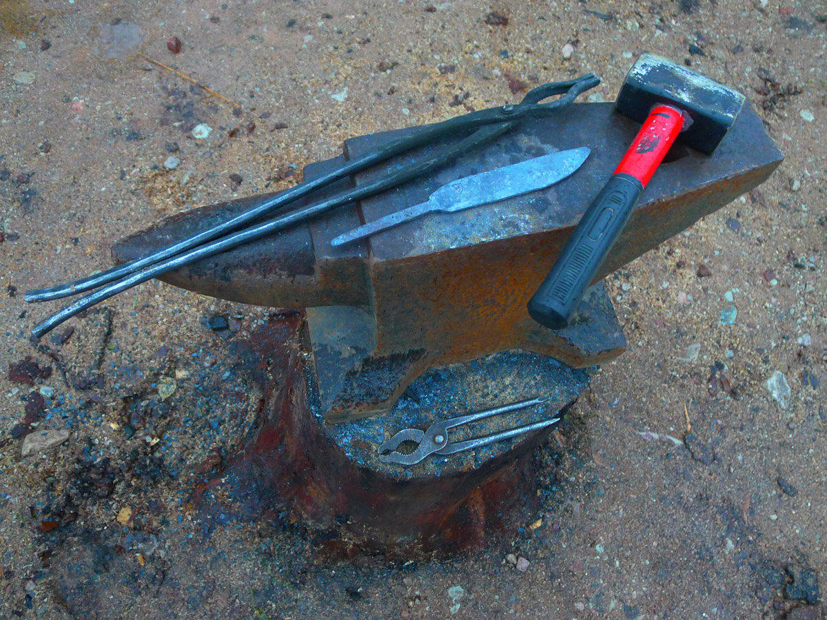

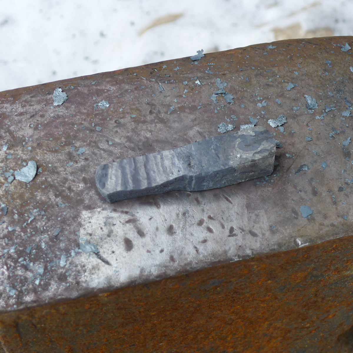

Как и полагалось, опять съездил на фазенду ....поковал, и закалил поковку которую отслесарил в уже готовую форму клинка.
Собственно, что из этого вышло.
Решил, что надобно мне опробывать зонную закалку в горне, весь процес описывывать не буду, много разных полезных людей дали дельные советы, которые ушли на уровень подсознания, а спекулировать техническими терминами, не пристало молодому бойцу. :)
Перед закалкой клинок был обмазан термогерметиком.
P1050023.JPG [ 550.23 КБ | Просмотров: 17484 ]

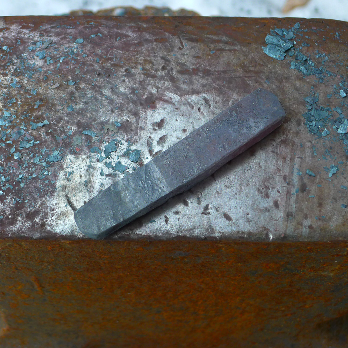

Закален в масле, как и пологается высокоуглеродистым сталям. В результате всех этих манипуляций, тело осталось сыромятное, сама же будущая режущая часть за хамоном, имеет твёрдость приближённую к 62-63HRC, ну после отпуска пару едениц убавится, будет в районе 60.
P1050027.JPG [ 399.22 КБ | Просмотров: 17484 ]

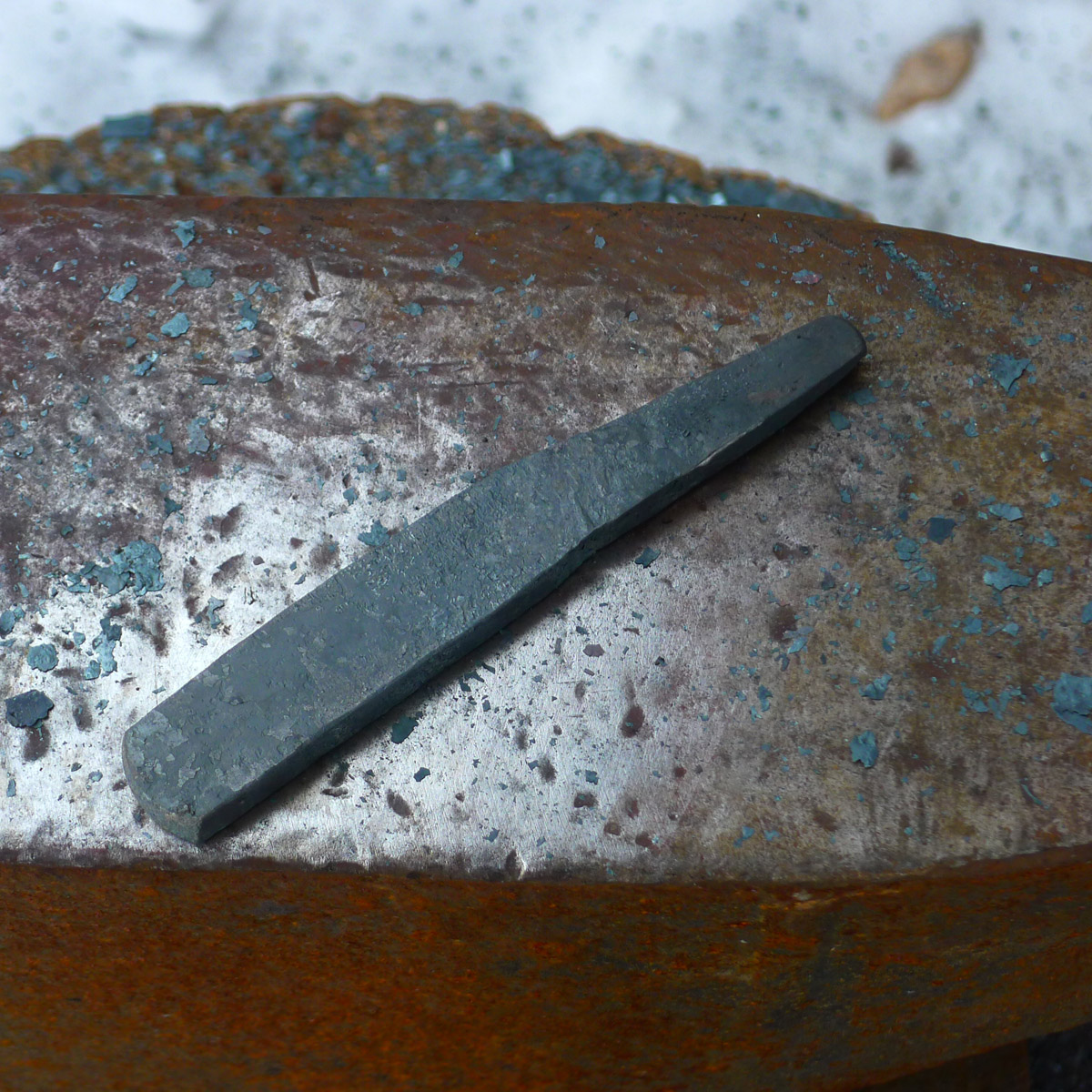

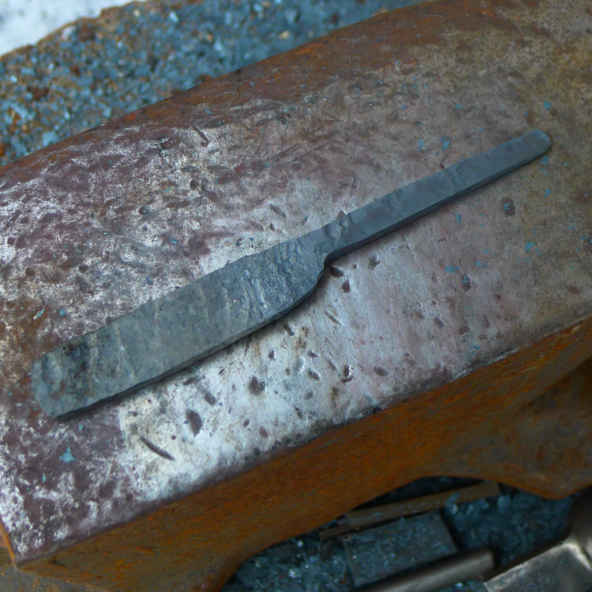

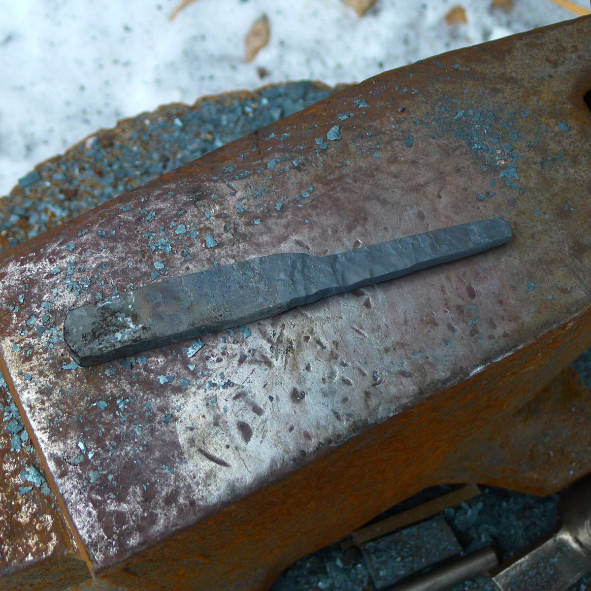

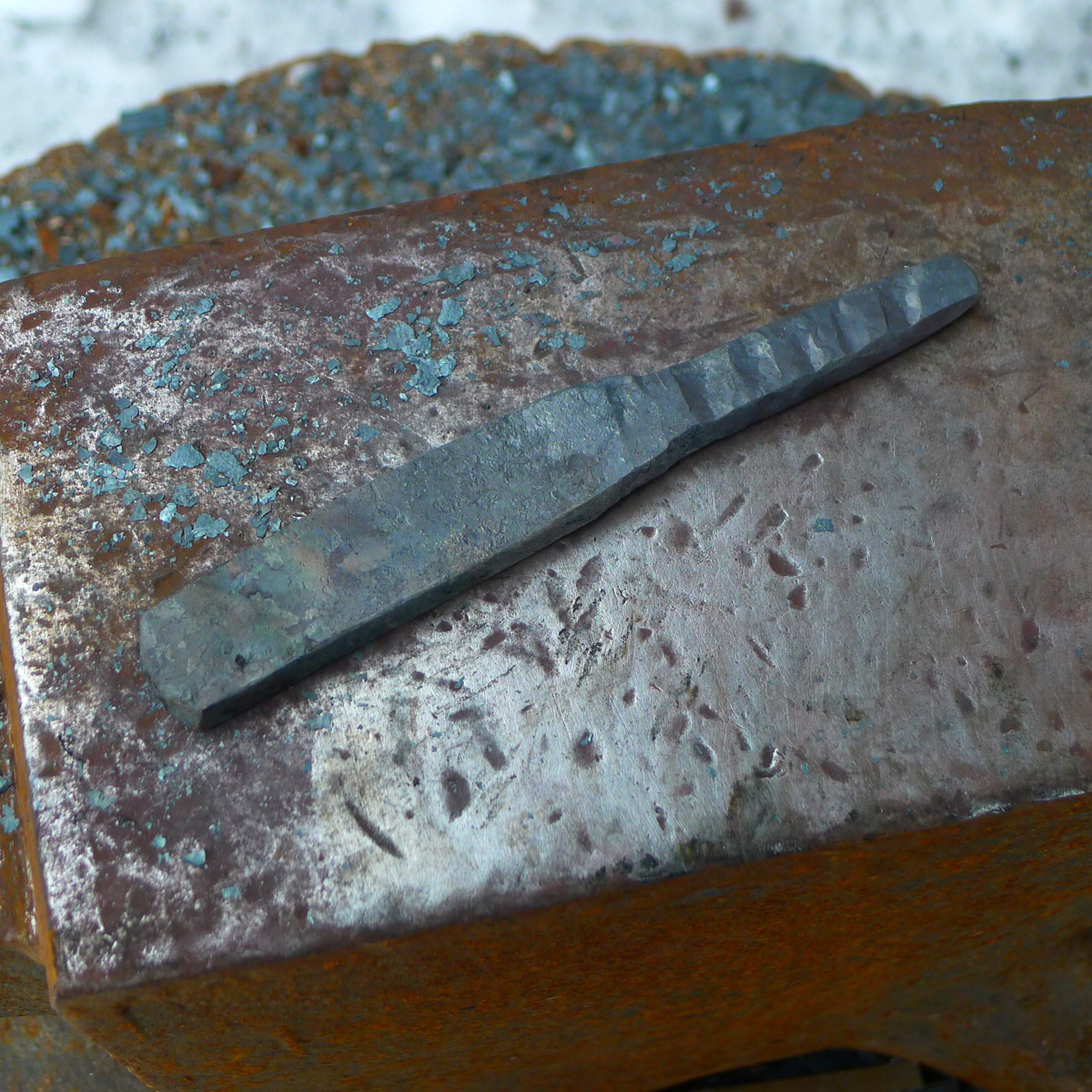

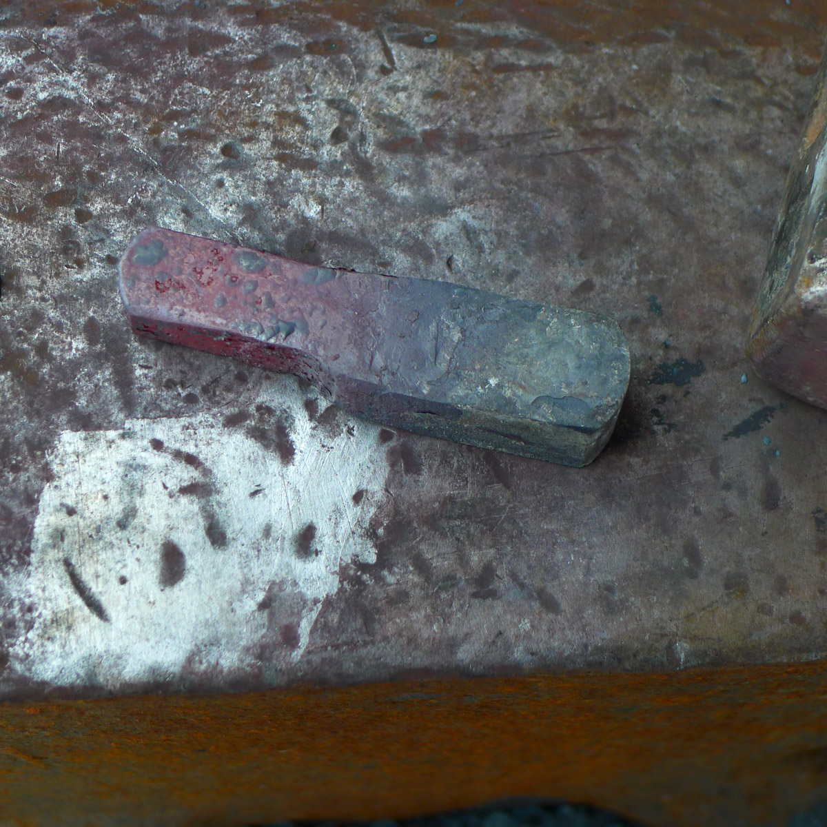

Время на это понадобилось немного, посему отрезал ещё кусочек рессоры, что бы поковать, а так как в прошлый раз я промахнулся с размером заготовки для поковки, в этот раз отрезал кусочек 25х70х15мм, можно было и поменьше, поковку растянул на 240мм, из которых 90 ушло в хвостовик будущего клинка.
вот из такого малюсенького куска.
P1050026.JPG [ 250.21 КБ | Просмотров: 17484 ]
Получилась, вот такая поковка.
P1050031.JPG [ 483.1 КБ | Просмотров: 17484 ]

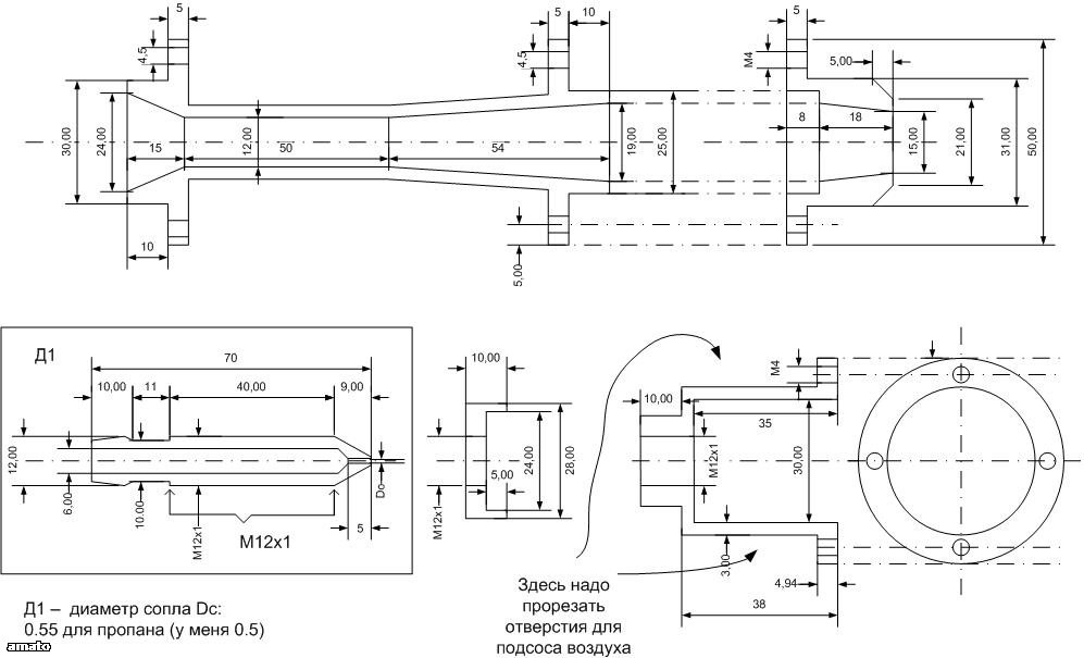

chestnok писал(а):
Горелки я так думаю можно ацетиленовые приспособить от газосварки.
пощукал, вот чего понравилось, вроде как всё ясно, буду пробывать по мере возможности что то своё изобразить. :)
чертёж горелки по ссылке нашёл
горелка для горна.jpg [ 82.33 КБ | Просмотров: 17369 ]

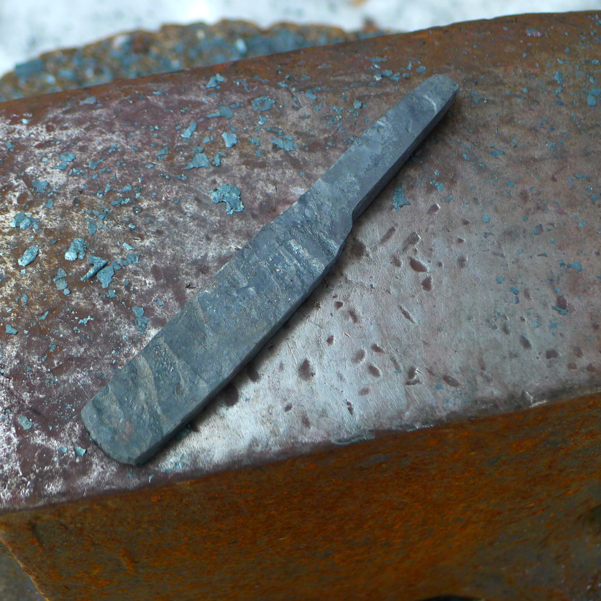

СообщениеДобавлено: Вс фев 24, 2013 21:43

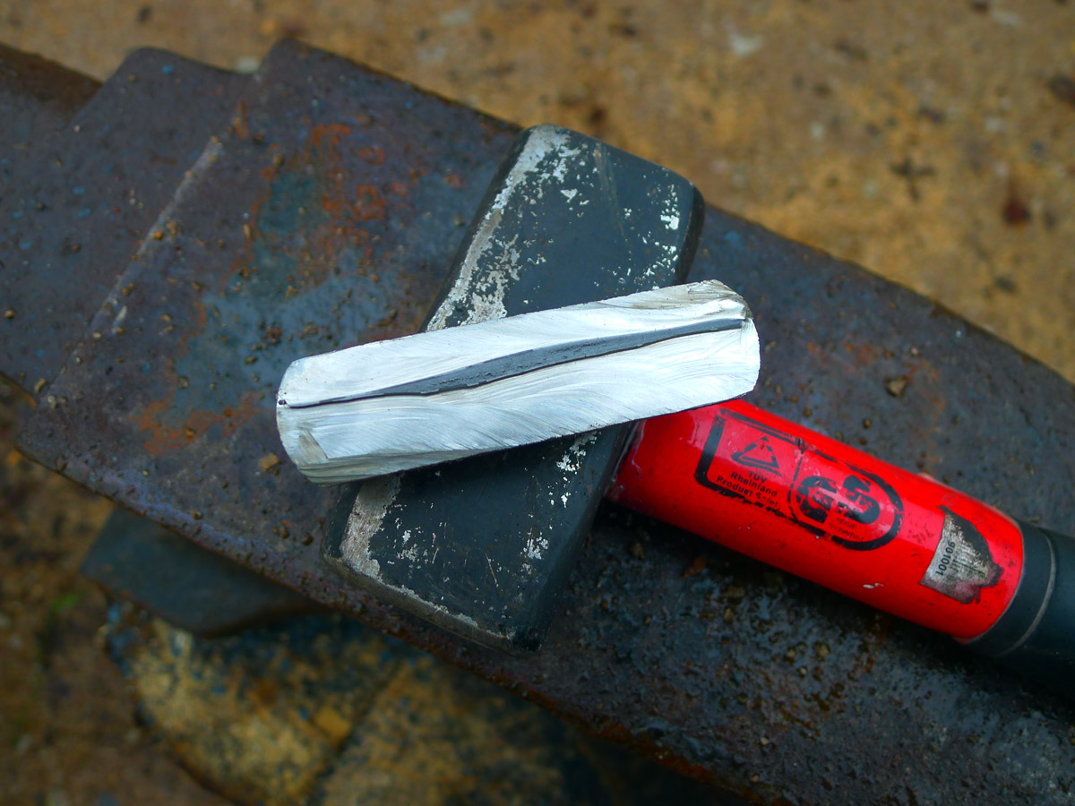

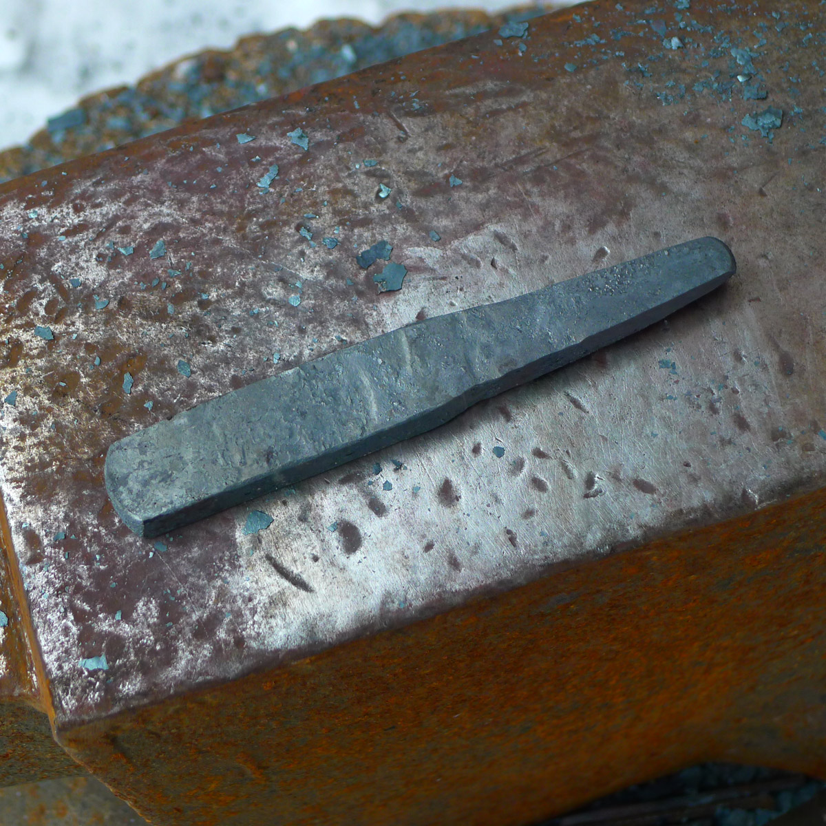

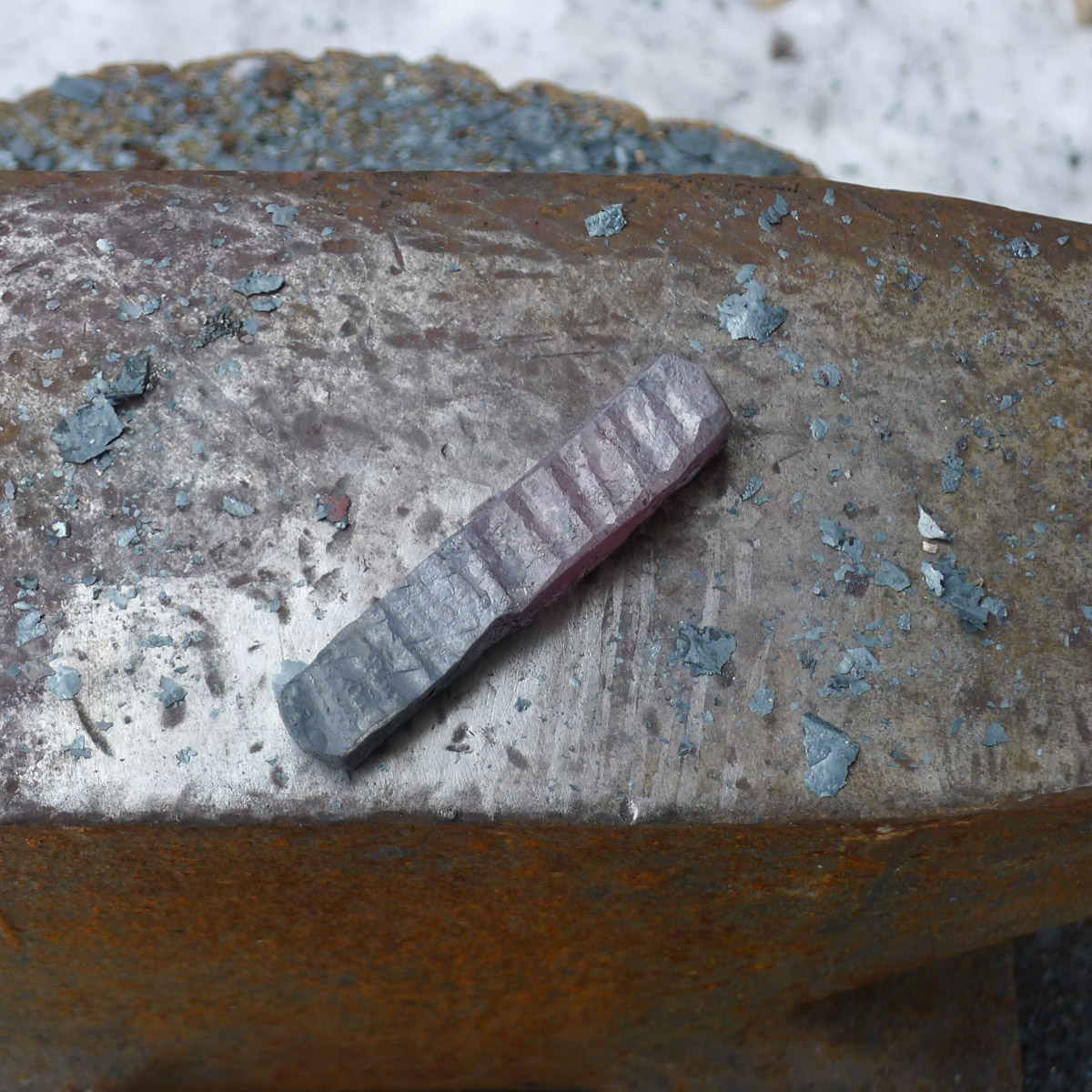

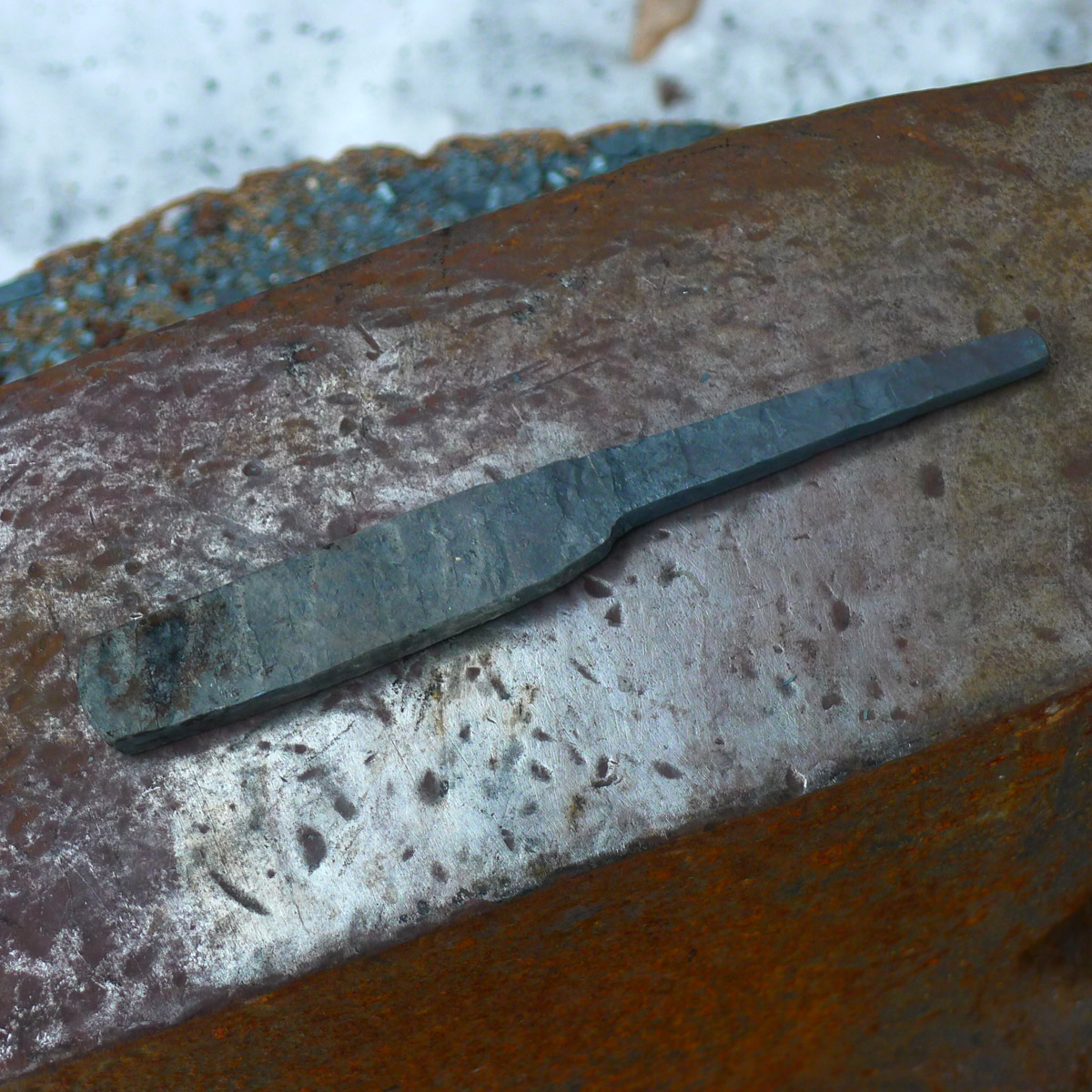

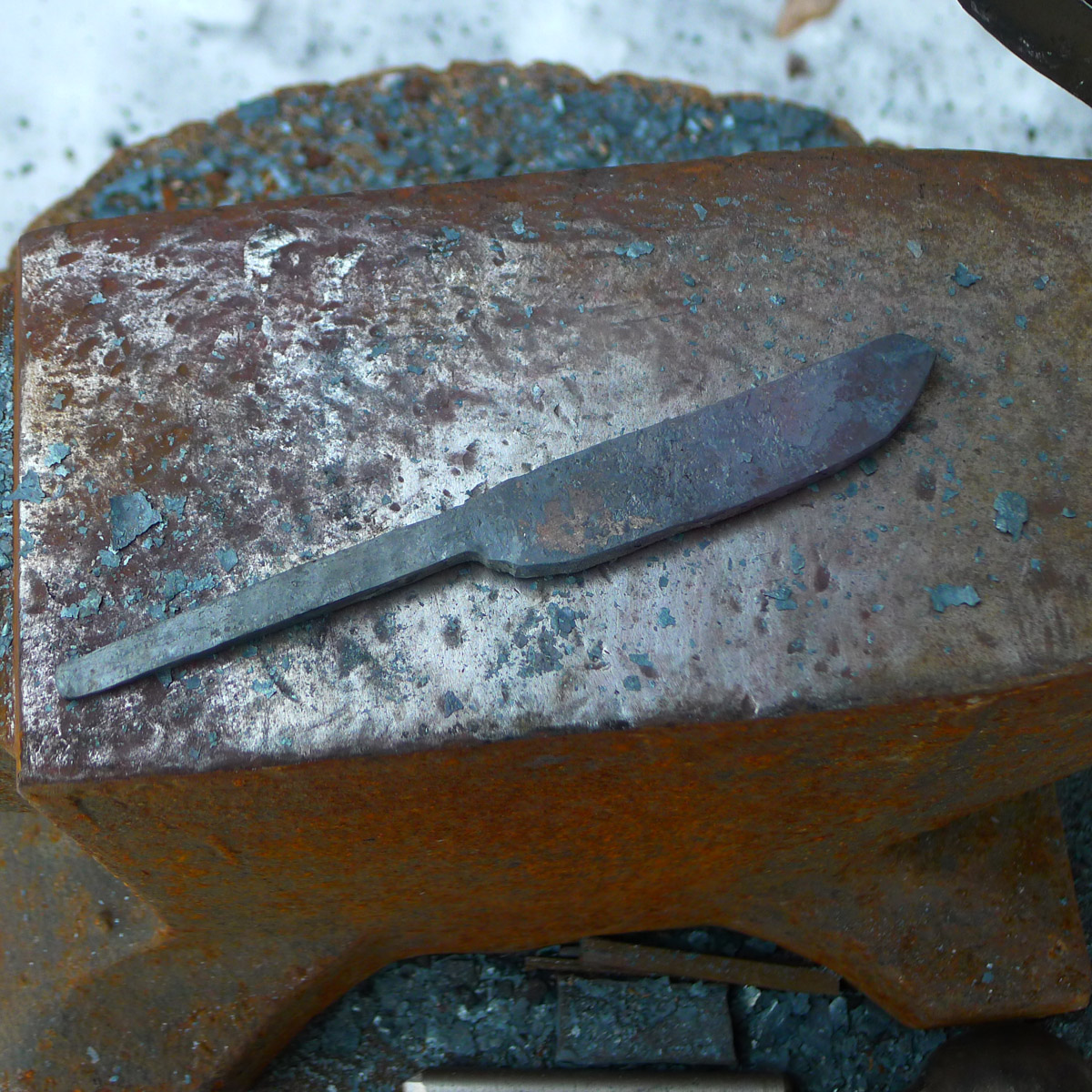

поползновения стали, серия фоток, как формируется клинок.
P1050631.JPG [ 257.03 КБ | Просмотров: 17253 ]

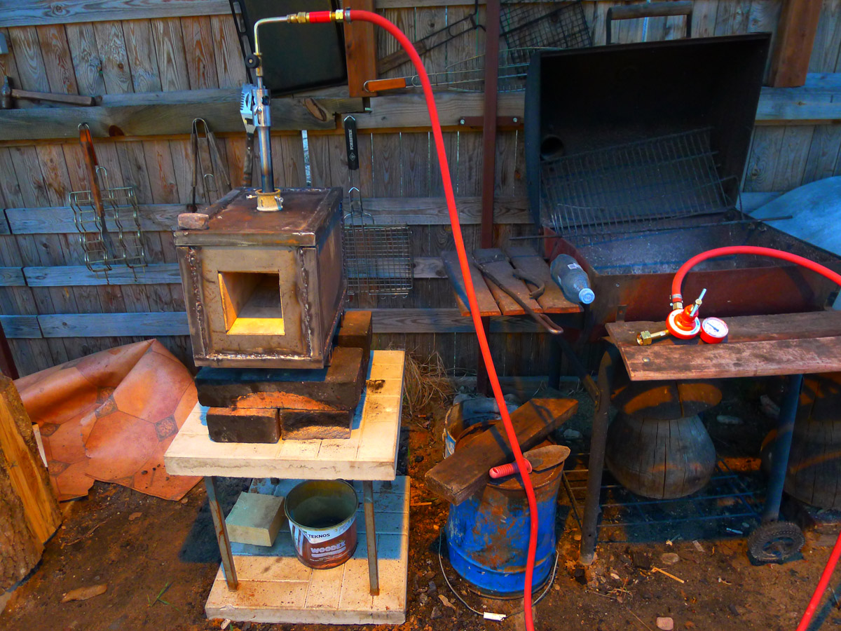

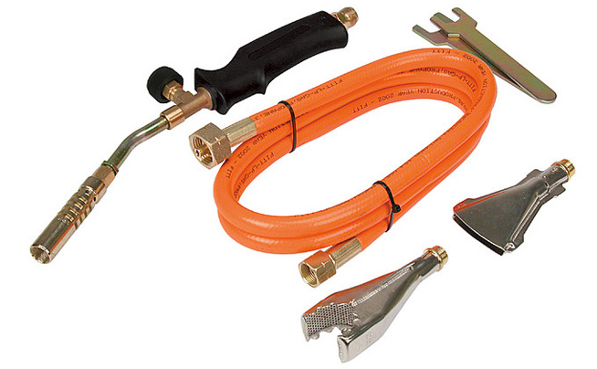

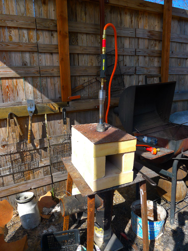

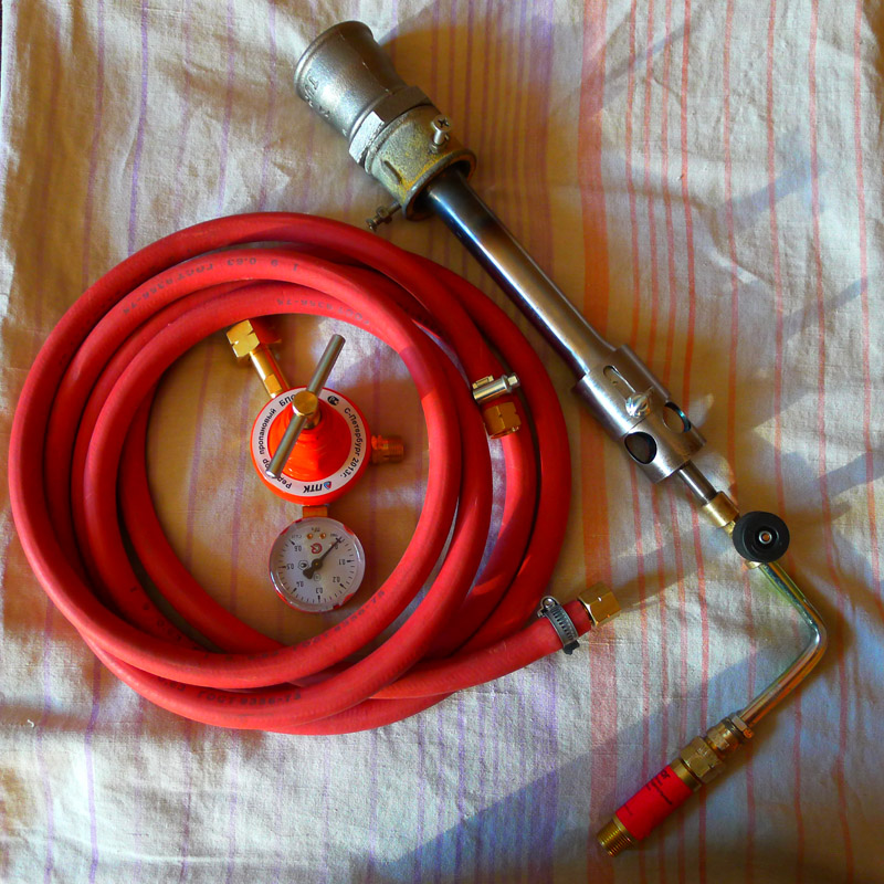

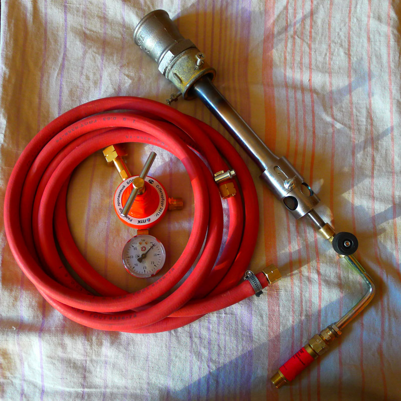

Долго ли коротко ли, но мозг посетила идея "FIX", с переходом на газовый горн, немного пораскинув мозгами, и придя к умозаключению, что на уголь никаких денех не хватит, да ещё его нужно каждый раз возить с собой, и без того набитой машине при поздках к наковальне, а газ рядом в двух километрах, было принято решение, начать постройку нового горна....
В газовых приблудах, сам я не бум-бум, так что саму горелку заказал на ебеях, приехала уже давно, но всё как то остальные детали не стыковались.
сама горелка - http://www.ebay.com/itm/JF-1-B...=item1c3207733f

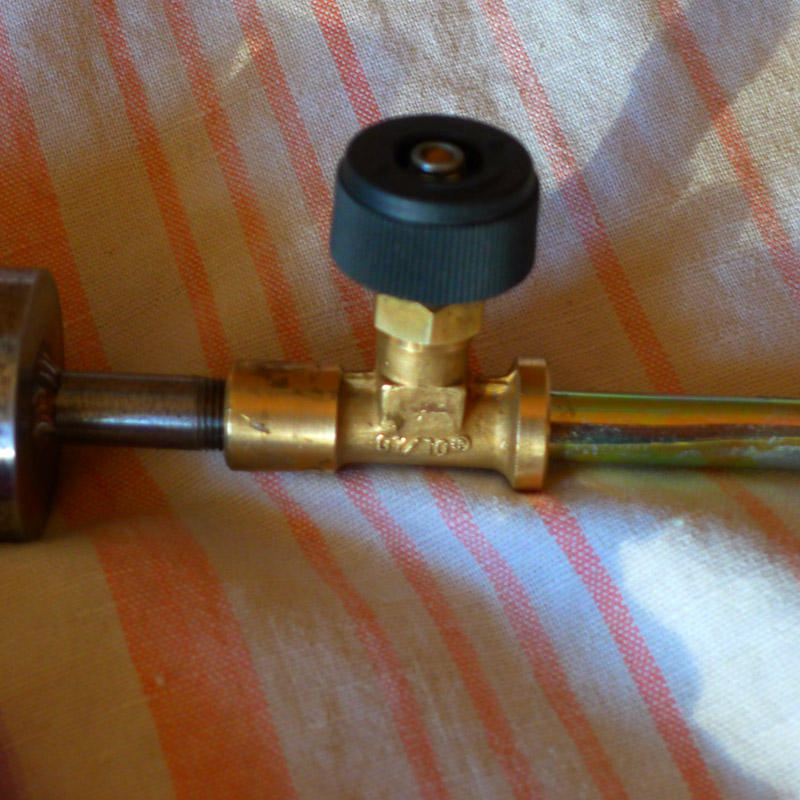

Прежде всего, нужно было найти донора под нужную резьбу горелки, донором послужила уже оказавшаяся как нельзя лучше подошедшая горелка TOREX, разобрав её получил сразу краник и переходник под КОГ и шланг соответственно.
фото донора горелки.
1201.jpg [ 157.87 КБ | Просмотров: 17112 ]

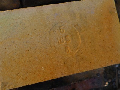

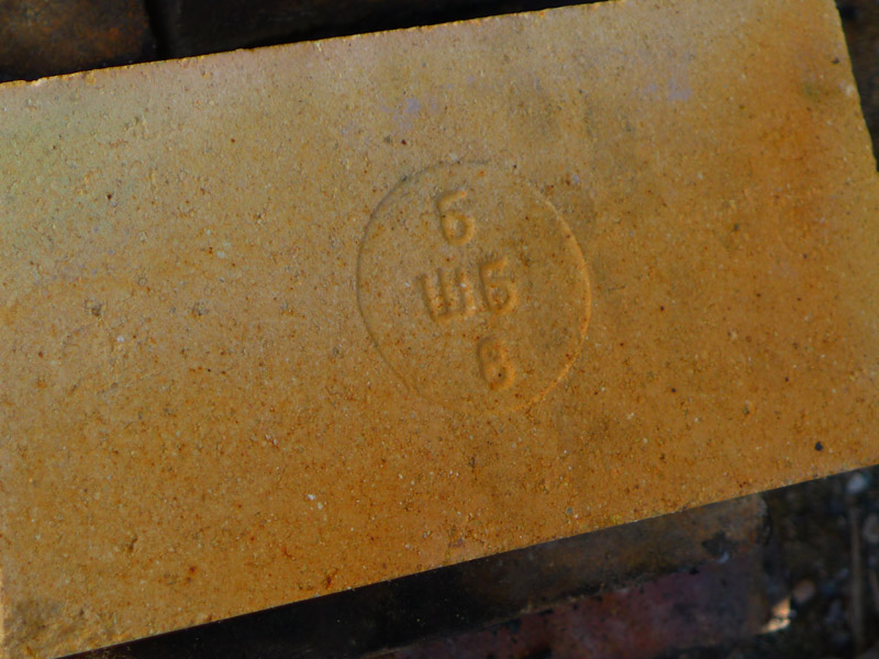

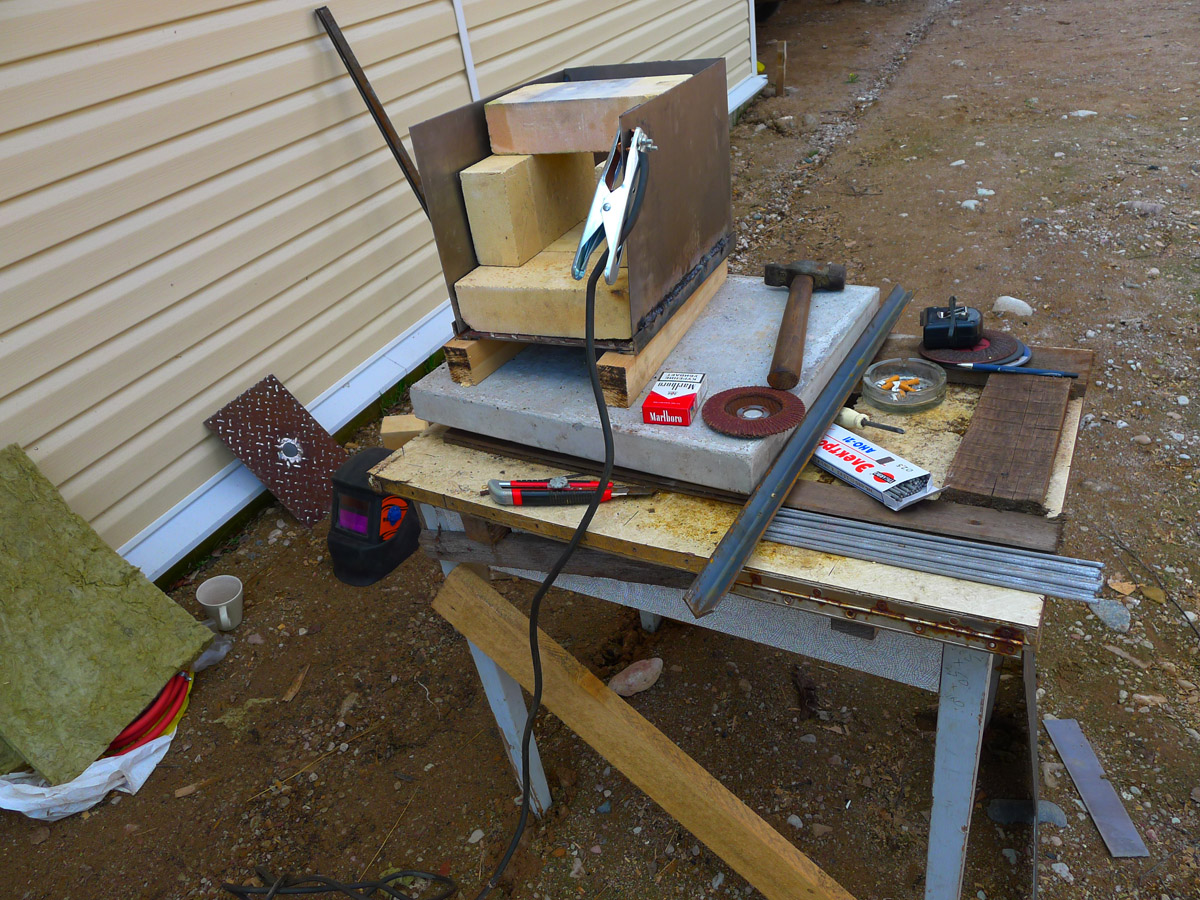

в качестве футеровки для горна был куплен кирпич ШБ-8 в количестве 10 шт.
фото кирпича.
P1060013.JPG [ 156.27 КБ | Просмотров: 17112 ]

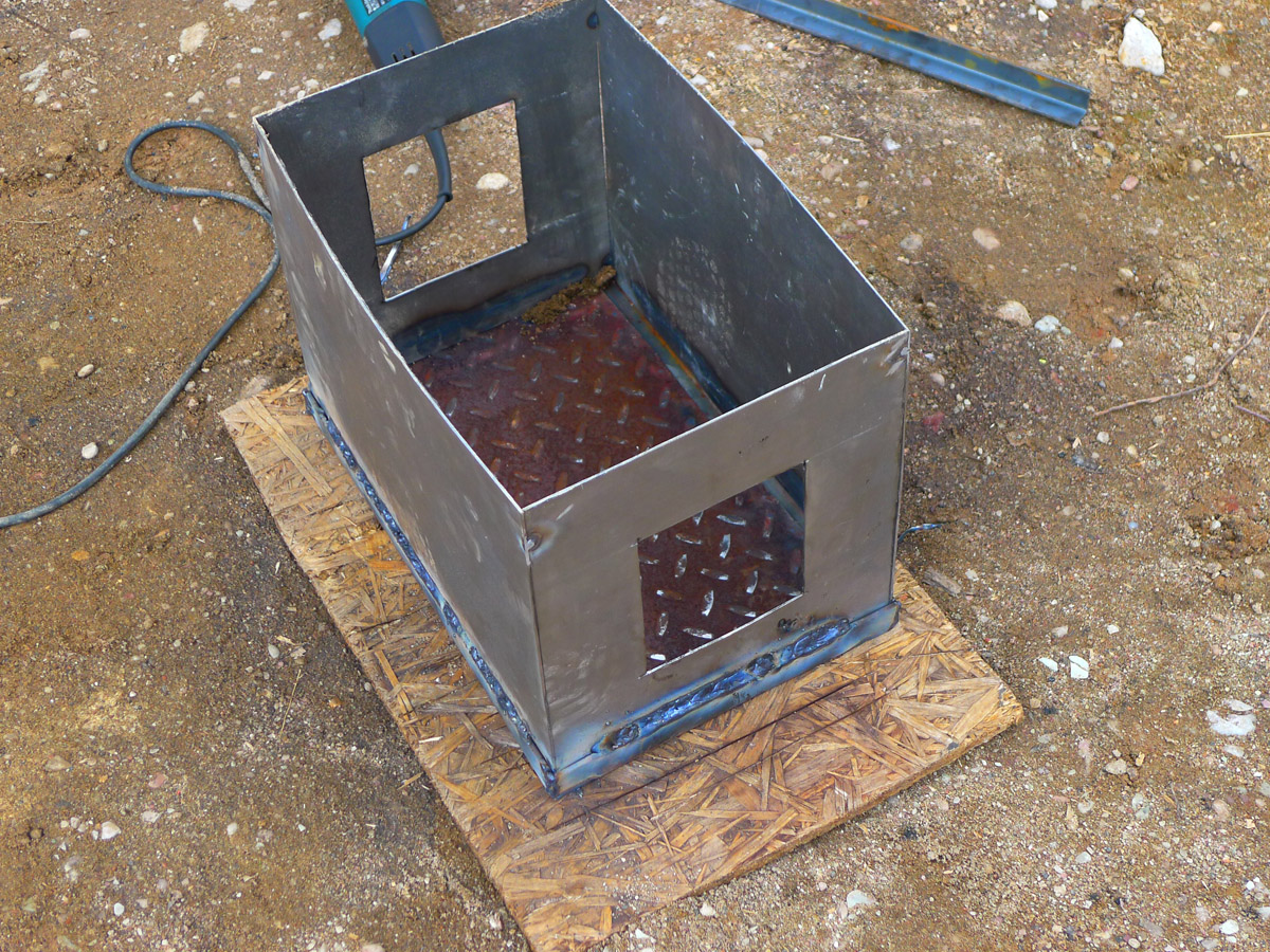

в одном просверлена дырка под горелку, и соответственно железный лист, для крепления горелки.....эксперимент удался, но был отправлен на дальнейшие исправления ошибок.

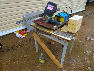

фото экспериментального горна
P1060014.JPG [ 212.96 КБ | Просмотров: 17112 ]
ошибки- шланг коротковат, купил другой 3метра, и поменял глючащий редуктор на новый.

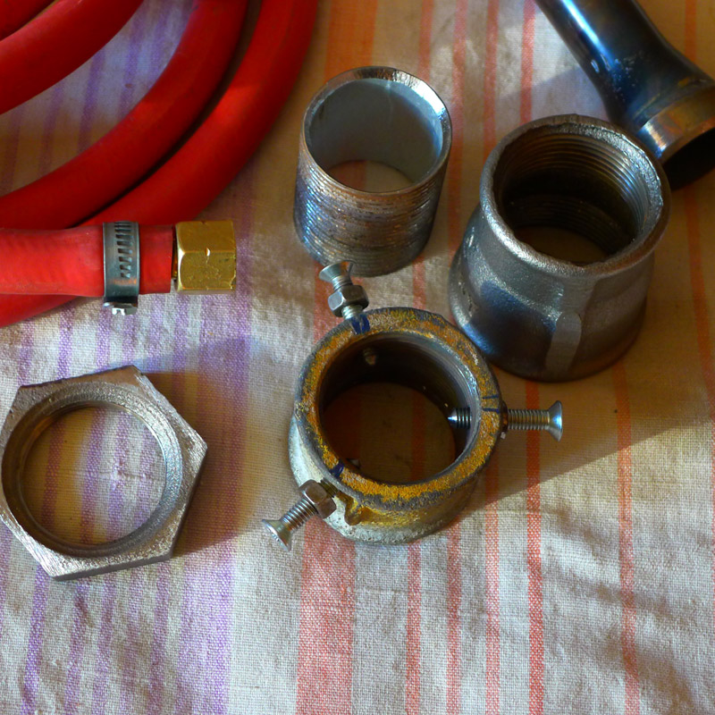

слишком высокая горелка, пришлось проапгрейтить крепёж, купив некоторые запчасти из сантехнических прибабахов, типа переход с 1,1/4 на 1,1/2, муфта и гайка соответствующих размеров, и кусок трубы, что бы это хозяйство скрутить вместе, и обеспечить хорошую фиксацию горелке.....в муфте были просверлены несколько отверстий, и нарезана резьба, стало отлично.
Снял пластик с рукояти горелки-донора, согнул трубку, что бы шланг не перегибался.
фото комплекта горелки и её деталей.
P1060016.JPG [ 244.59 КБ | Просмотров: 17112 ]
детали сантехнические для крепления горелки к крышке горна
P1060017.JPG [ 256.91 КБ | Просмотров: 17112 ]

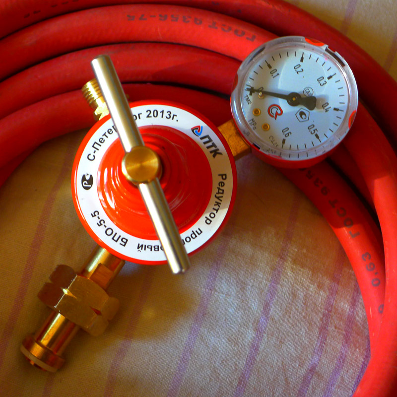

редуктор
P1060018.JPG [ 204.6 КБ | Просмотров: 17112 ]

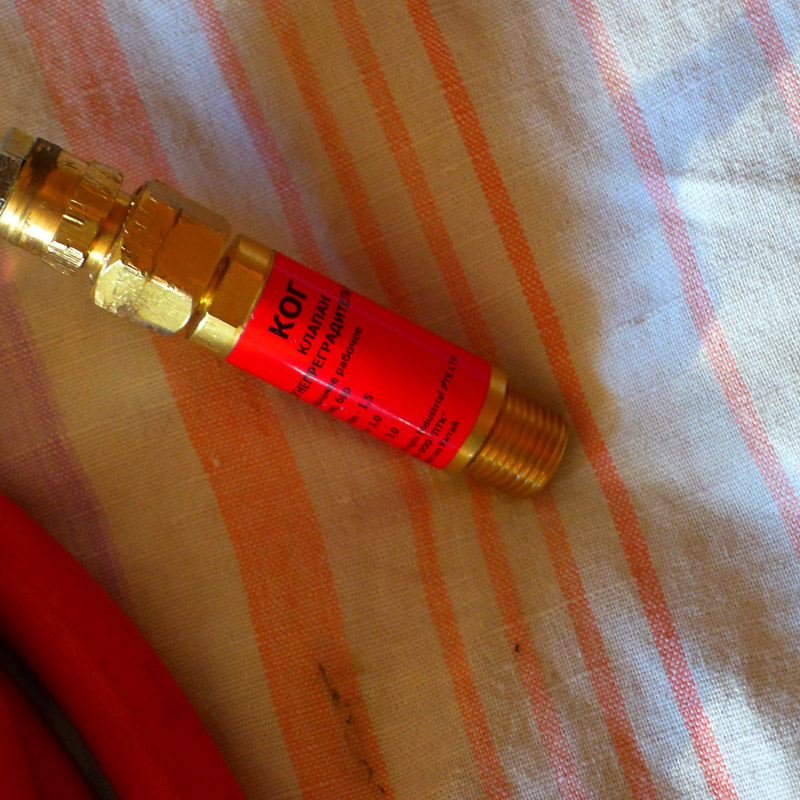

КОГ- обратный клапан
P1060019.JPG [ 227.44 КБ | Просмотров: 17112 ]
краник регулятор
P1060020.JPG [ 187.42 КБ | Просмотров: 17112 ]
также докупил листового железа, для обшивки футеровки, и уголок 25х25мм 4метра, и полосы 25мм- 2 метра
потраченный семейный бюджет, думаю тоже будет интересен......
горелка из америцы с доставкой- $33.41 (1000 рублей)
горелка донор переходников-1200 рублей
редуктор- 450 рублей
кирпич- 47 руб х10 - 470 рублей
шланг 3м- примерно 150-200 рублей
КОГ- 300-350 рублей
уголок 4м 500 рублей
полоса- 2м 125 рублей
листовое железо 2мм - 500 рублей
сантехнические гайки муфты примерно 200-300 руб
считаем и ох....удивляемся.
в 5000 можно уложится, или купить готовый, и радоваться сразу.
забыл посчитать, ....куча "гемороя" и беготни в придачу, абсолютно бесплатно
продолжение следует.

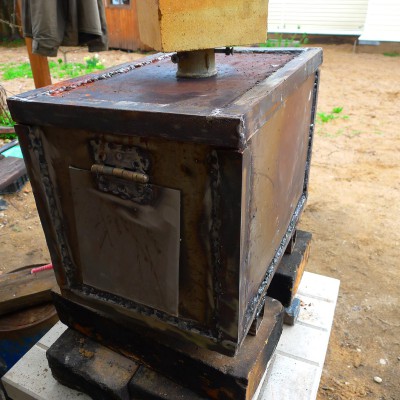

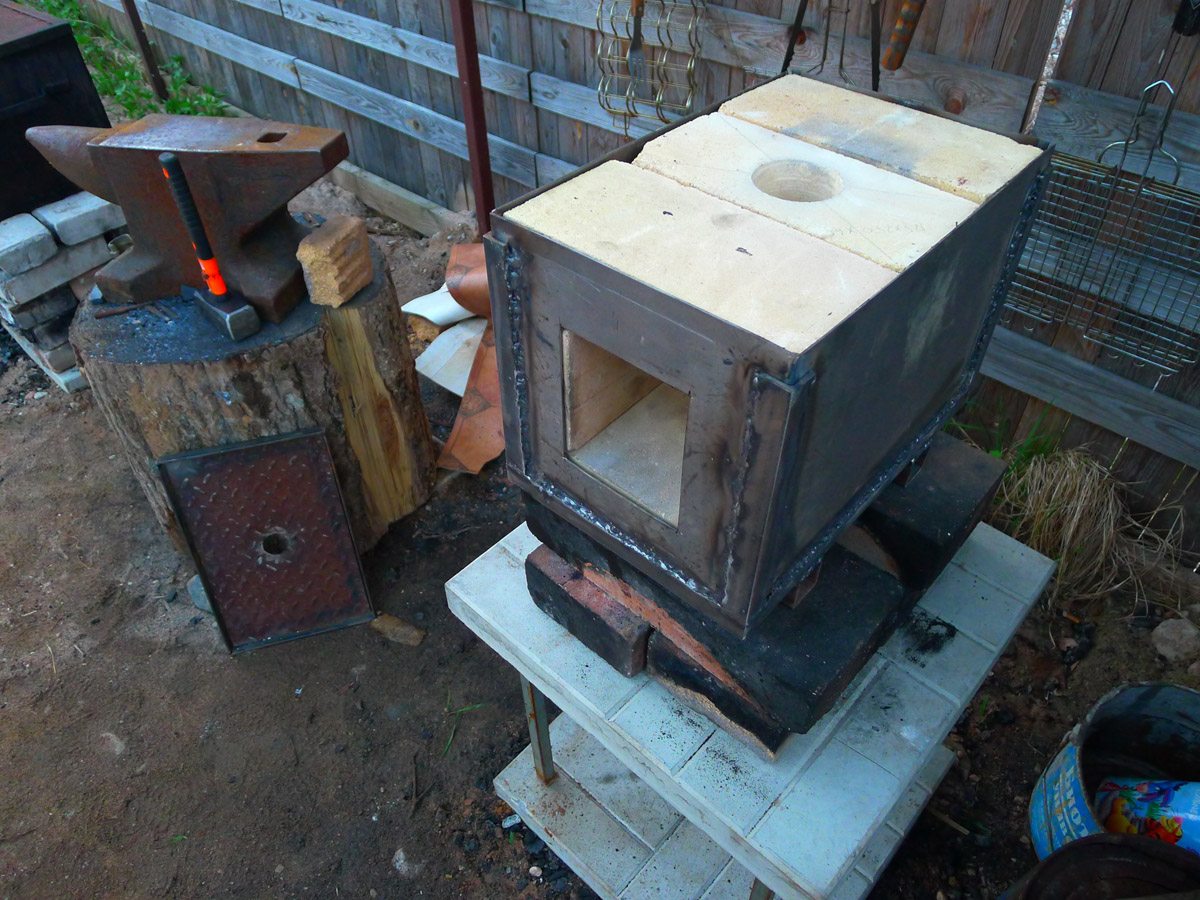

Слава Всевышнему, я его доделал.....12 часов танцеф с бубном, и горн готов...приеду в город залью небольшое видео...пока только фотки.

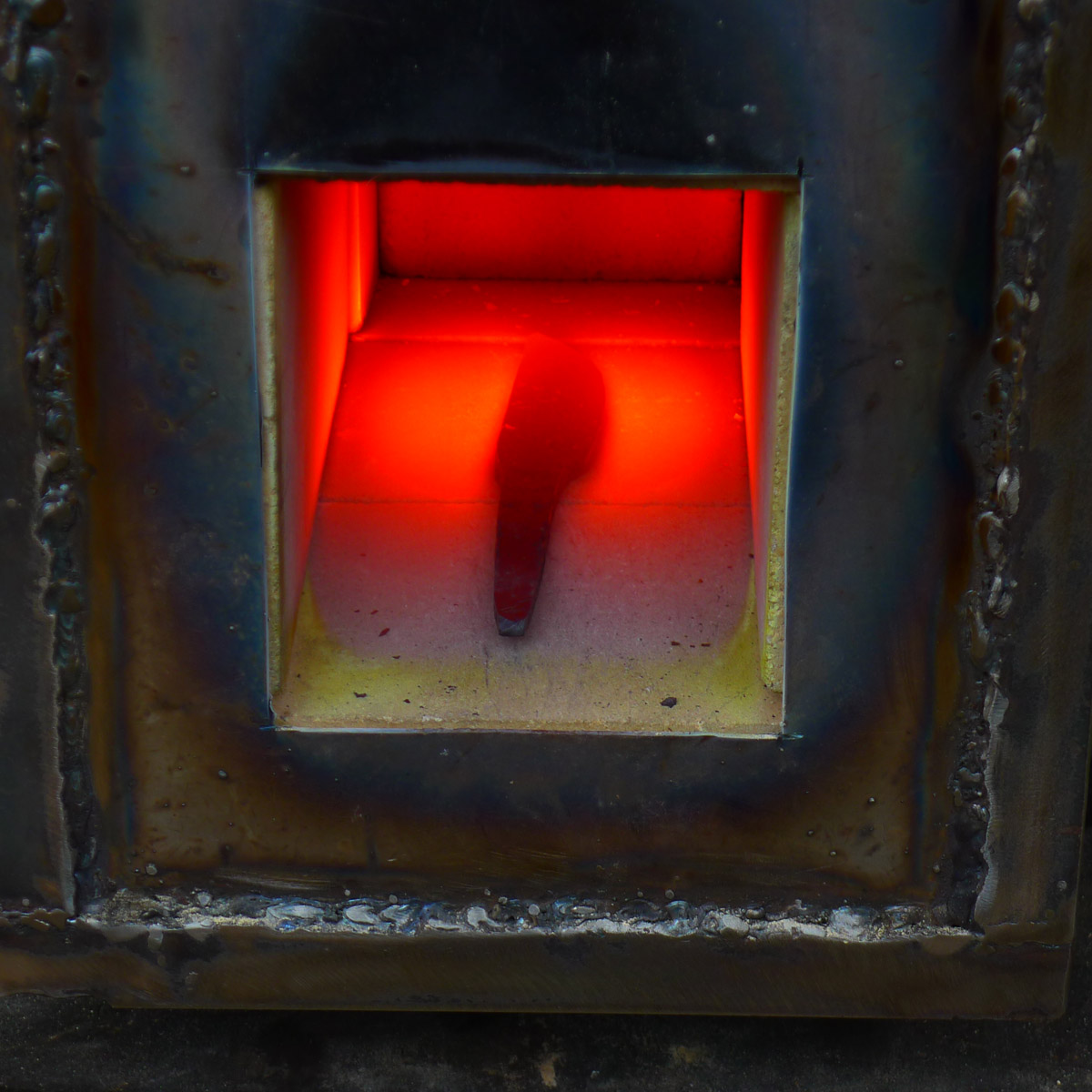

 Заголовок сообщения: Re: Сказка- Горн, но не ПИОНЕРСКИЙ
СообщениеДобавлено: Сб май 11, 2013 17:39

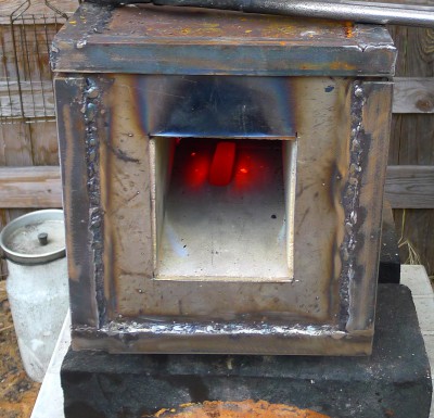

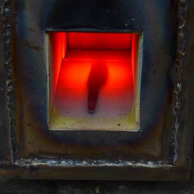

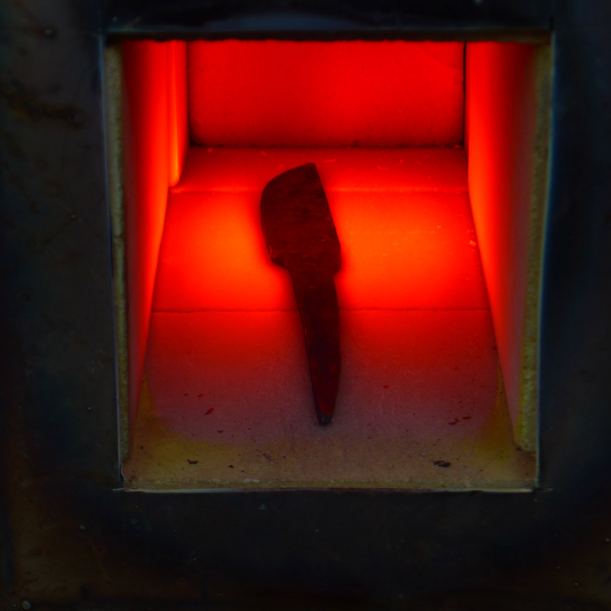

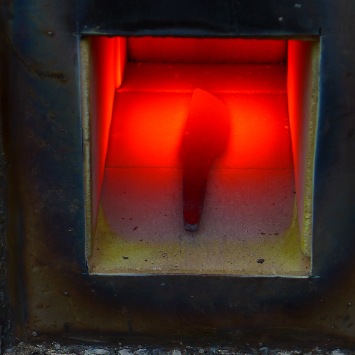

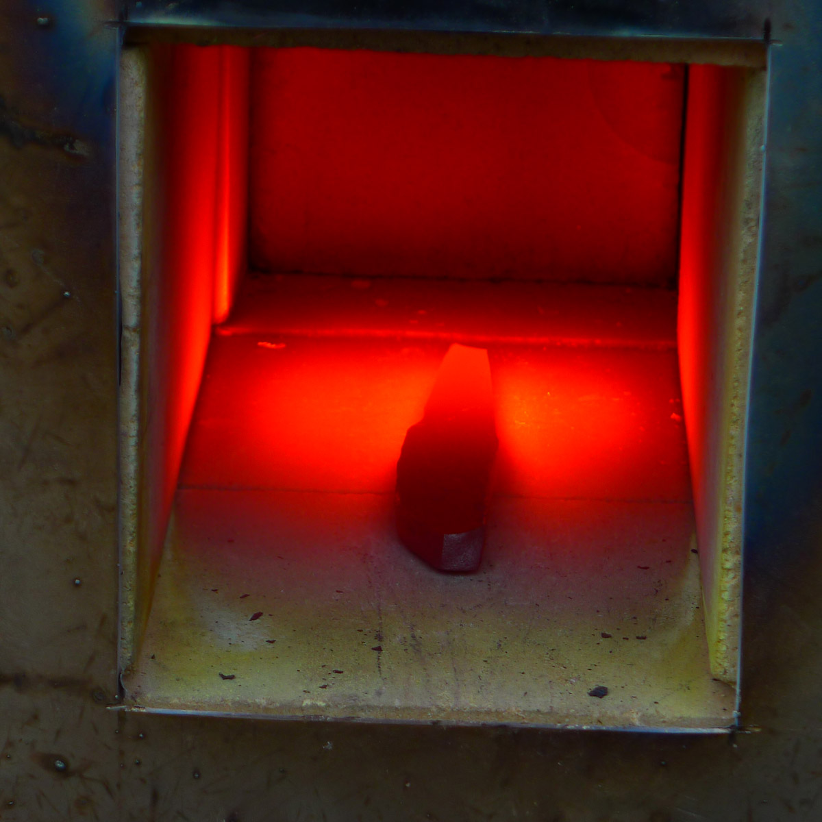

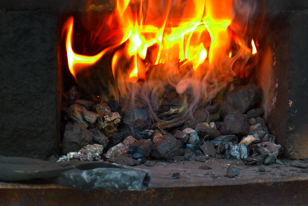

Сегодня опробовал горнв деле....ну что сказать,... классно, ни грязи ни лишнего выгорания верхних слоёв стали....вобщем мне понравилось, можно сказать что работать можно в "белом халате".
P1060051.JPG [ 396.21 КБ | Просмотров: 17052 ]
P1060052.JPG [ 216.1 КБ | Просмотров: 17052 ]
P1060053.JPG [ 244.95 КБ | Просмотров: 17052 ]
P1060054.JPG [ 220.66 КБ | Просмотров: 17052 ]
P1060055.JPG [ 163.71 КБ | Просмотров: 17052 ]

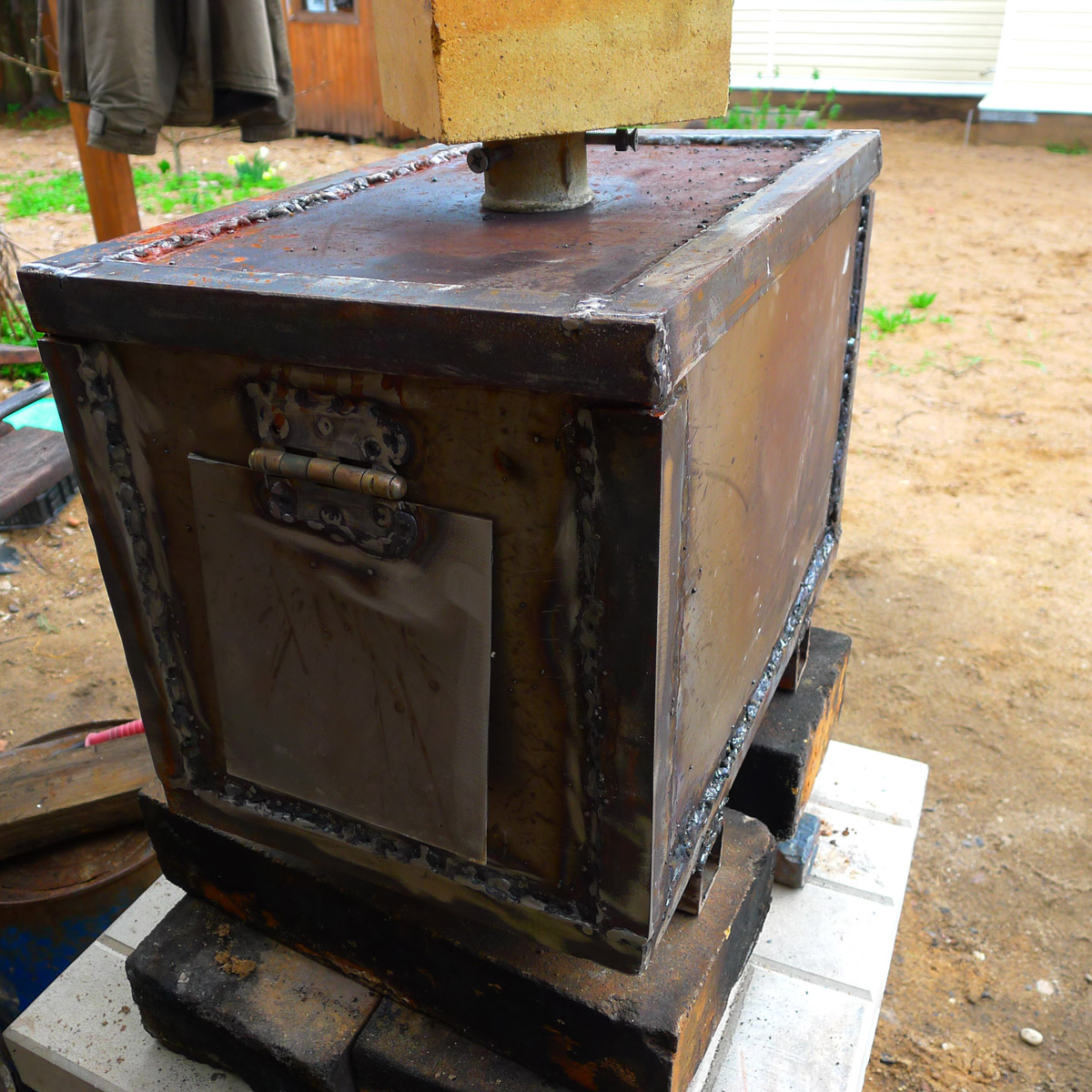

Да, совсем забыл....на задней стенке горна сделал дверцу, и заложил вынимающийся кирпич, что бы можно было длинное что нибудь делать, пока без надобности, но вдруг пригодится.
P1060058.JPG [ 404.08 КБ | Просмотров: 17052 ]
СообщениеДобавлено: Вс май 12, 2013 20:54
а окошечко прикрывать?
Пампуха кирпичиком прикрывает.
СообщениеДобавлено: Вс май 12, 2013 21:02
Что бы его прикрыть, необходимо полку приварить, это уже после, главное что он работает, а мелочи уже доварить не проблема....но уже в следующий раз.

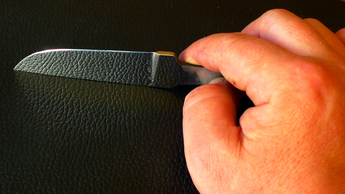

СообщениеДобавлено: Пн май 20, 2013 21:20

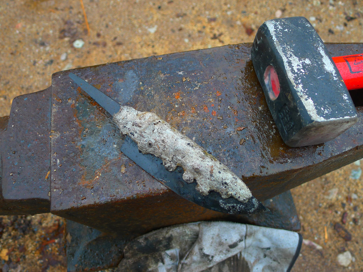

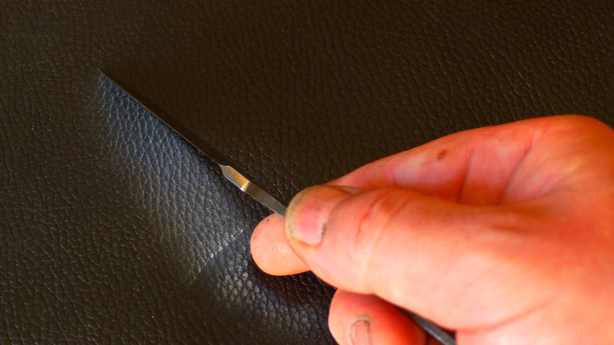

Что было, и за три дня танцев с бубнами...

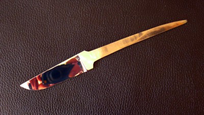

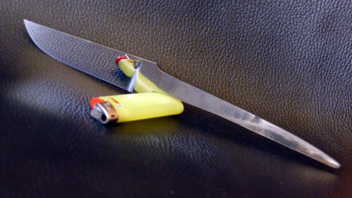

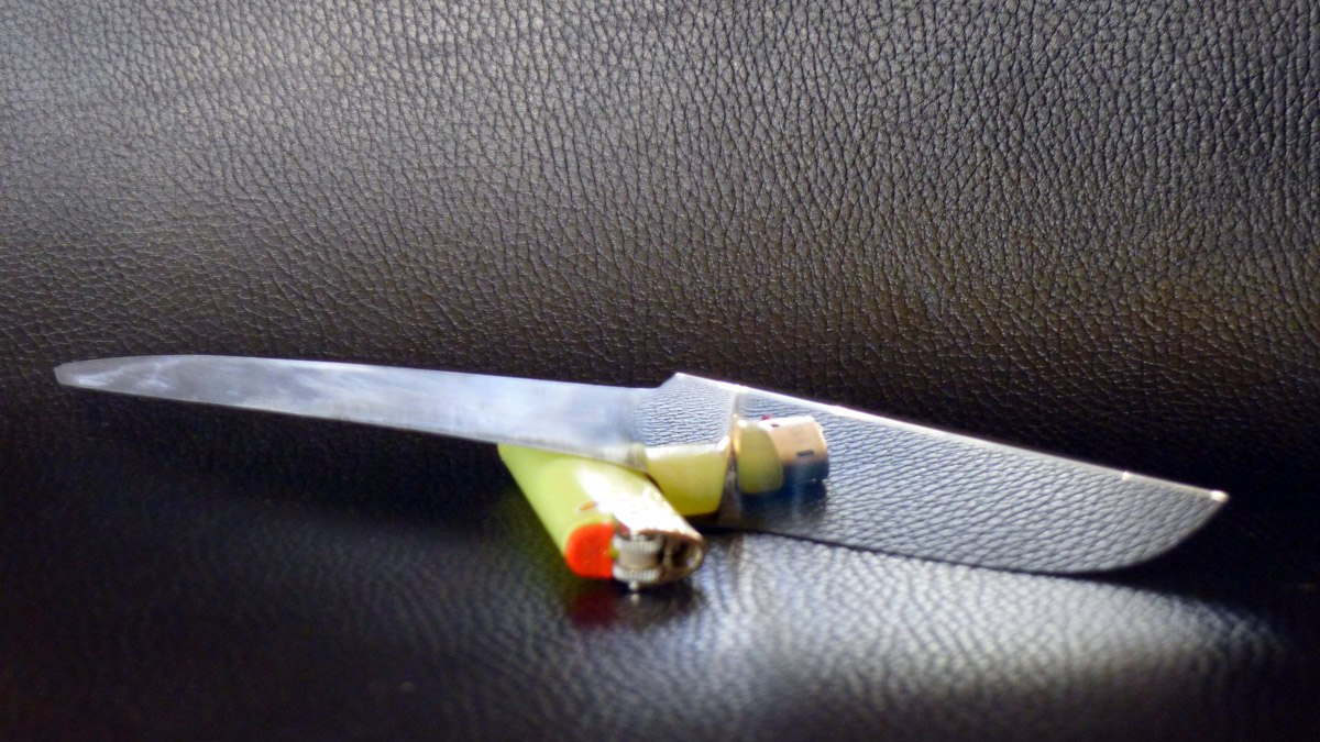

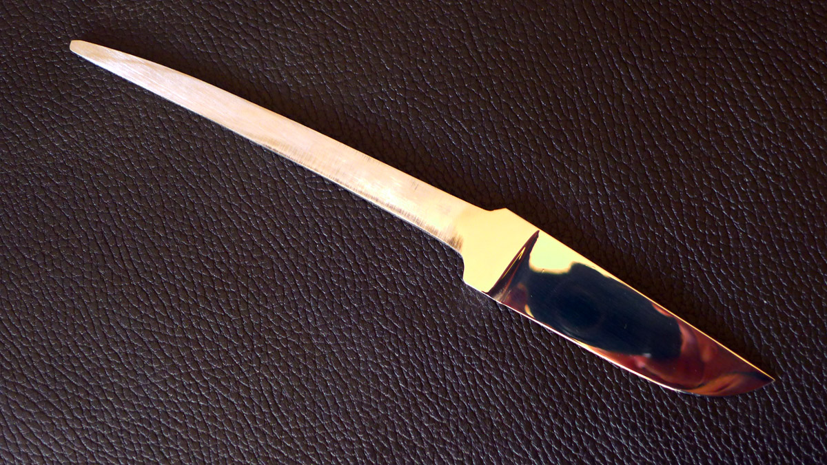

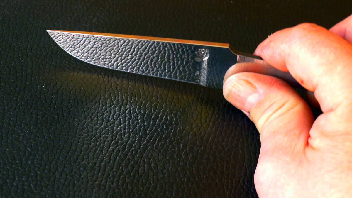

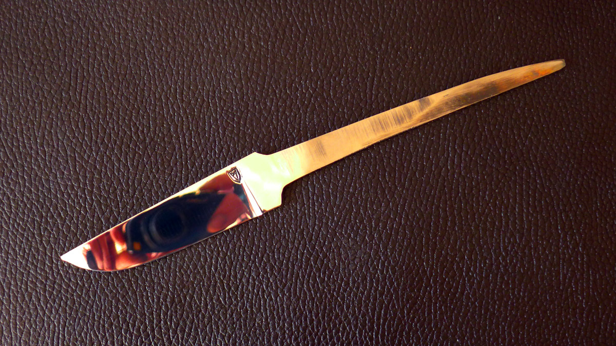

вот чего получилось....домучил первую поковку на газу, отслесарил закалил, отпустил, полирнул, порезал бумажку, без фанатизьма порубил рог лося, рк цела, вобщем доволен.
ТТХ-95х26х4мм хвост 145мм
твёрдость- 58-60HRC
день на слесарку,закалку и отпуск.
второй- сведение подводов, и подготовка к полировке.
ещё день на полировку..... :roll: жесть.
P1060301.JPG [ 258.44 КБ | Просмотров: 16952 ]
P1060302.JPG [ 268.1 КБ | Просмотров: 16952 ]
P1060304.JPG [ 366.55 КБ | Просмотров: 16952 ]
P1060305.JPG [ 362.3 КБ | Просмотров: 16952 ]
P1060306.JPG [ 228.87 КБ | Просмотров: 16952 ]
P1060308.JPG [ 211.64 КБ | Просмотров: 16952 ]
P1060310.JPG [ 188.54 КБ | Просмотров: 16952 ]

А я вот давно хочу спросить, на изгиб поковочки пробовал? Тоже немаловажный показатель качественной ТО.
СообщениеДобавлено: Вт май 21, 2013 10:12
А чего, нож ещё и гнуться должен при закалке под 60HRC? :mrgreen:
Скажу вам по секрету, любой материал, имеет свои физические свойства, и коль надо что бы гнулся, то о нормальном резе тут не может быть и речи учитывая сам материал, его критические нагрузки и прочее..... пробовал я доску ковырять, опять же без фанатизма, тут всё от сведения зависит, как говорится с дуру можно и х... сломать.:)
Обывательский образ супер ножа, давно вошёл в притчу во языце, именно по этому благородные синьоры сделали некую сводную памятку, что должен нож. ;) и чего он не должен. :lol:
Изучай как отче наш. :mrgreen: viewtopic.php?f=1&t=31624
СообщениеДобавлено: Вт май 21, 2013 10:16
Саша, а об стенку кидал? ))
шикарное оборудование получилось.
полировка клинков изумительная.
отражение в куябрике впечатлило.
так понимаю, что следующий шаг - осваивание хороших сталей?
