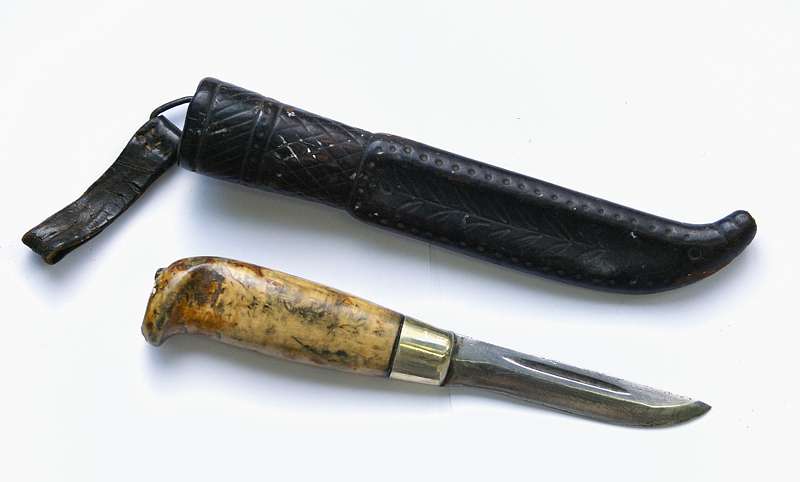

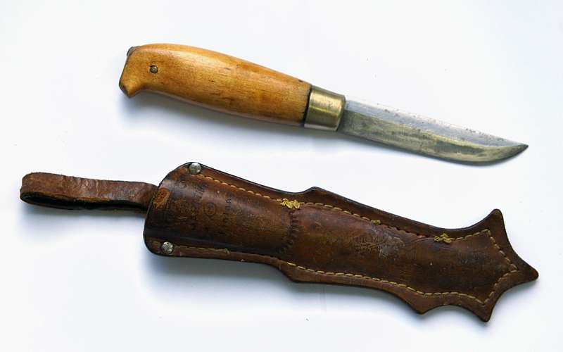

СообщениеДобавлено: Пн мар 09, 2009 0:51
Вот два ножа с рукоятями, покрытыми лаком. Оба они изрядно пожившие, что видно по состоянию клинков.
2041.jpg [ 80.05 КБ | Просмотров: 8244 ]
2044.jpg [ 79.29 КБ | Просмотров: 8248 ]
Я ни на чём не настаиваю, но состояние рукоятей относительно кликов ИМХО говорит о многом.

СообщениеДобавлено: Пн мар 09, 2009 3:33
А ножики родом из Финляндии небось?
 Заголовок сообщения: Re: Про изготовление рукоятей.
СообщениеДобавлено: Пн мар 09, 2009 21:36
Ясно дело! :D Оба Marttiini, но разного времени выпуска. Нижний ИМХО более старый, ножны у него неродные, но очень достойные.
