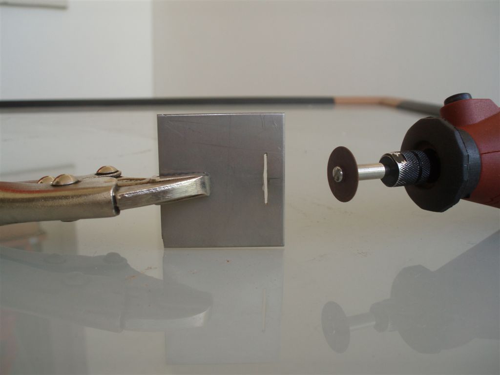

В - третьих , наберусь нахальства и дам пару технологических советов .
Для лезвий нормальной толщины я , как и все сверлю больстер и надфилем довожу
до нужных размеров . Но для лезвия в 1 мм - это продвинутый мазохизм .
Такая щель прорезается за пару минут отрезным диском минигриндера типа
Дремель ( см. фото 1 , которое сделал 10 мин назад )

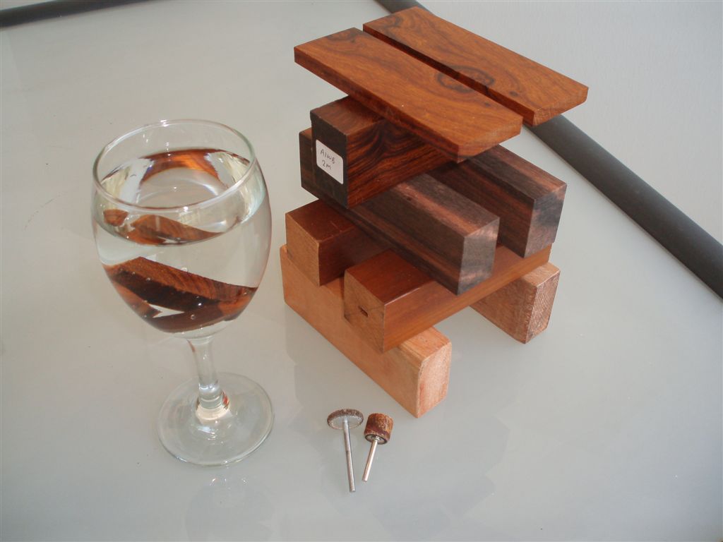

Дуб конечно материал не легкий , но впереди у Вас Кокабола , Эбен , Железное
дерево , плотность которых в 1.5 -2 раза выше , чем у дуба . Опять на выручку
идет Дремель с его насадками ( фото 2). Можно приобрести более дешевую модель ,
к которой подходят те же насадки .

Да , забыл . В бокале кусочки Эбена и Железного дерева - в отличие от дуба они
тонут.
