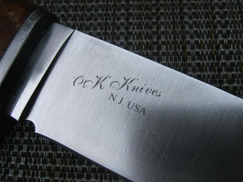

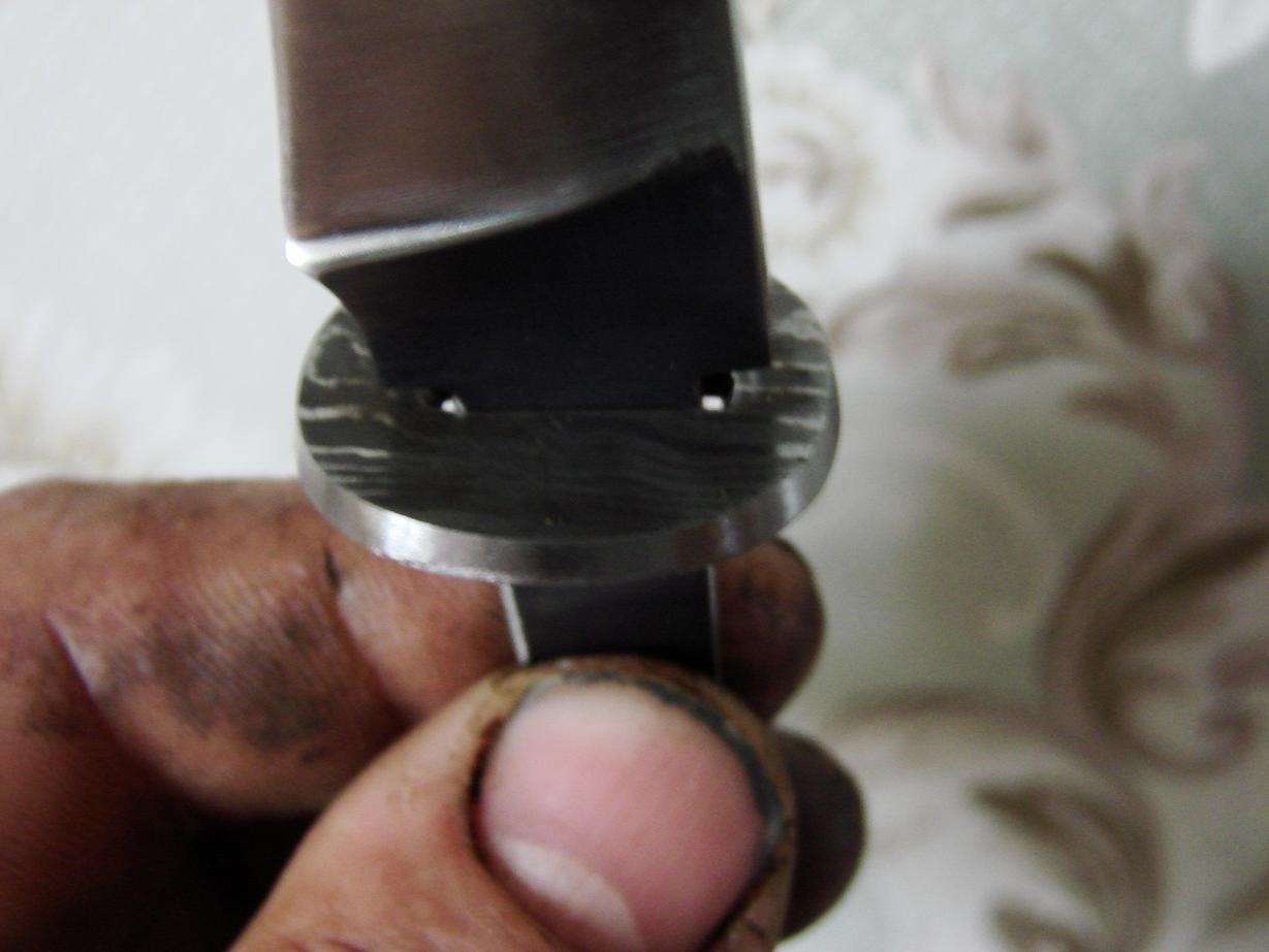

Насчет больстера допускаю что со стороны рукояти есть зазоры между больстером и хвостовиком.При склейке они заполняются эпоксидкой,а плотная подгонка к рукояти не дает ему двигаться если не начинает двигаться сама рукоять.
Дед,вопрос: Если насадить больстер плотно до упора,его можно двигать вверх\вниз,влево\вправо только в одной плоскости сохраняя полную перпендикулярность по оси клинка\хвостовика?
Давайте обсуждать все технические стороны спокойно и по-порядку.Я только ЗА.И не считаю что ножи делаю безупречно.Да может я их вообще хреново делаю.Но если идет обсуждение,то надо как-то по пунктам разбирать.Обстоятельно и без эмоций.

Мне не понравились эти зазоры,и острый край больстера
Деда,а больстер,полностью досаженый до клинка вверх\вниз двигается если к тому-же зазоры заполнены эпоксидкой со стороны рукояти?Давай подумаем о нагрузках на больстер при резе?Ведь усилие на клинок передается рука-рукоять-хвостовик-клинок?Правильно?Что нужно чтобы при вертикальной нагрузке (как при резе) больстер сместился по отношению к клинку?Чтобы хвостовик в рукояти "Пошел" вверх,правильно?тоесть хвостовику надо продавить вверх всей верхней плоскостью эпоксидку в рукояти,правильно?При "Правильной" эпоксидке это должна быть нагрузка в сотни килограмм и скорее всего не выдержит хвостовик у основания клинка (что и происходит при таких перегрузках).
Другой вариант.Хвостовик верхнем основании клинка жестко упирается в больстер.При этом практически вся нагрузка (те же сотни килограмм) идет прежде всего на больстер стремясь сдвинуть его вверх относительно рукояти.Правильно?Тоесть нагрузку в первую очередь держит тонкий слой клея между больстером и рукоятью.При этом сначала начнет сдвигаться больстер по отношению к рукояти,а потом уже нагрузка перераспределится на весь хвостовик.
Эпоксидка же внутри рукояти имеет намного больший амортизирующий запас чем металл больстера.Он незаметен,но он есть.Это как дерево.Одно упругое=устойчивое к ударам,второе казалось бы намного тверже,но не способное выдерживать такие нагрузки как первое (трескается\ломается).
Блин,я сам тащусь от того как я технически грамотно могу обосновать любой свой косяк :D
