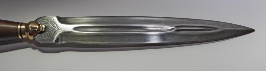

По мне такие спуски занимают не на много больше время чем прямые :lol:
3.jpg [ 34.43 КБ | Просмотров: 7441 ]
 Заголовок сообщения: Re: Спуски обсудим?
СообщениеДобавлено: Вс авг 09, 2009 22:14
А они не прямые?Оч. плохо видно.
