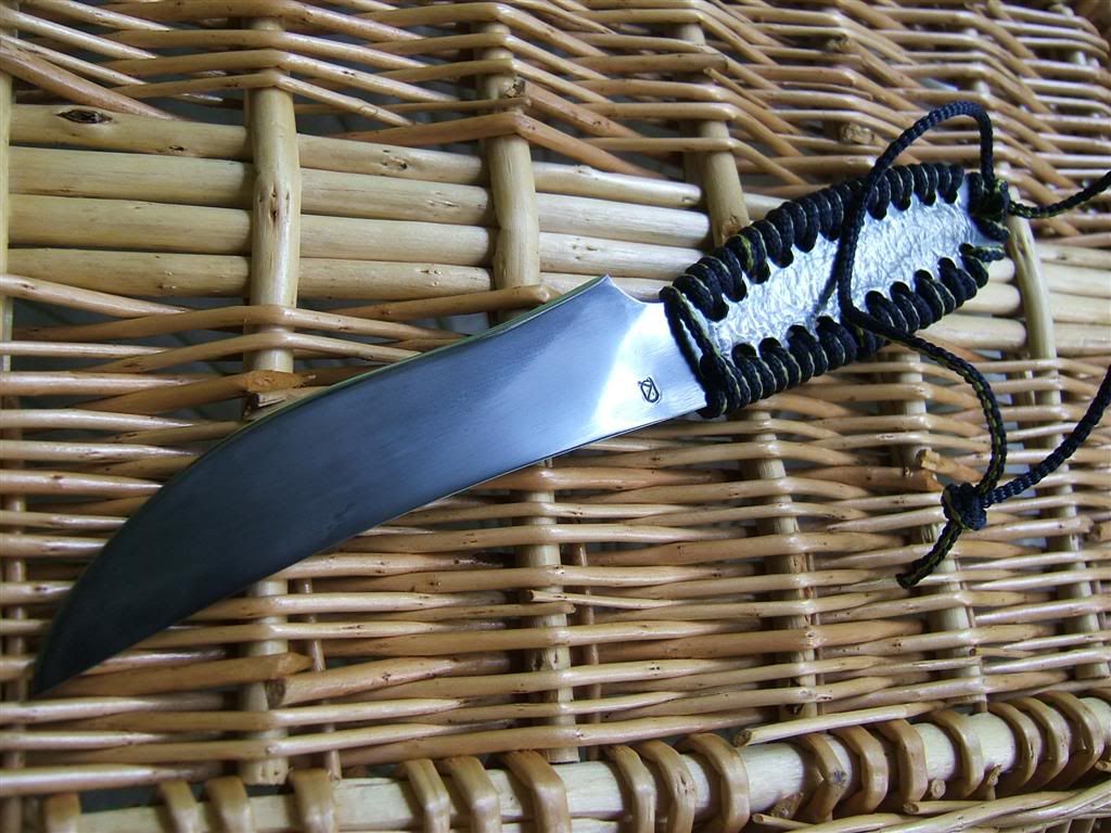

Заготовку переворачиваю рукоятью на другую сторону под левую руку.Немножко дольше конечно т.к. я и правда правша.Микроперекалы случаются,но не страшно т.к. сталь сырая и предстоит закалка.
А на его собственных- просто заточенная с одной стороны полоса металла... :roll:
"Стамесочную" заточку не делаю никогда.
Вы имеете в виду с двух сторон,но незаточен обух?Ну как на "Пикниковом"?Я просто не знаю о каком ноже идет речь.Я делаю или так или выпуклую линзу от обуха.Иногда от середины.Это зависит от того какой начальной толщины полоса ,для какого использования нож планируется и какой угол нужен "На выходе"Мне кажется вы видели большой нож с микартой,да?Такую заточку делаю иногда ,но далеко не всегда.Валерий получил 2 ножика для него и Прохора.Там выпуклая линза.Можно попросить его проткнуть картонку и сфоткать.Там вот такого типа спуски:
http://i183.photobucket.com/albums/x52/ ... 1250435863
А Кирпичев-да.Он всегда кует двойной клин.У каждого свои пристрастия.
