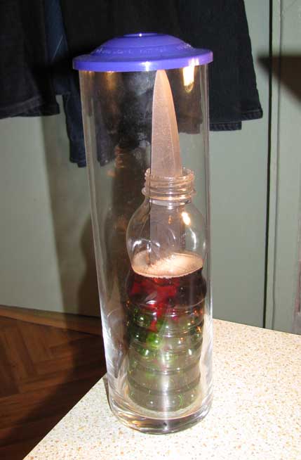

Купите вазу цветочную. Я зашел в магаз хозяйственный, смотрю стоит, на одной полке с насосом. Высота 30 см, диаметр под крышку, цена 200 рублей даже у нас в провинции.
Для пропитки берете вазу, а внутрь вставляете "патрон" - либо показанную выше стеклобанку, либо баклашку. Я вообще рекомендую использовать бутылку 0,5 от чая с широким горлом. Во-первых горло широкое, во-вторых оно немного сжимается в овал для запихивания ножика, а в третих - и это самое главное - в этой же бутылке масло и хранится. Никуда ничего переливать не надо, открыл бутылку, сунул ножик, все вместе в вазу и пропитывать. Пропитал, вынул, закрыл крышку и в шкаф. Герметично и не разобъется. Я вот разными пропитками пробую, экспериментирую. Даниш ойл, тик ойл, льнянка. Взял нужную бутылку и пропитывай, чисто, сухо, и расхода нет лишнего на тару.
Вот этот кухонник с лезвием шириной 35 мм в широкой части влез нормально, без проблем.
http://talks.guns.ru/forummessage/97/548867.html
Если пропитка дорогая и докупать жалко или геморойно - как выше писалось, сыплем всякую лабуду в масло. Рекомендую стеклярусы - стеклянные декоративные шарики. Инертные, скользкие, не сильно тяжелые. Если покупать денег жалко, наковыряйте из бутылок водочных с клапаном :)
Еще вариант - если патрон из такой бутылки, а не из стекла - между ним и вазой пихайте что под руку попалет, баклашка то сжимается нормально, уровень пропитки поднимается.
Попробую фотку прилепить.

Вот такую вазу и ишу! А скока качков приходится делать насосом?
p.s. а шарики - это здОрово! легко расталкивать рукоятью и мыть опосля.

А зачем мыть то? Вот еще затея! В этой же бутылке и болтаются вместе с пропиткой, чего им будет то? В этом и прелесть!
А расталкивать не очень просто. Ну то есть не сложно, но сложнее чем я думал. Крутишь нож, они и расталкиваются. Просто шарики лучше брать поменьше, если будет выбор. Ато врасклин встают, приходится помять в руке бутылку чтоб разогнать.
