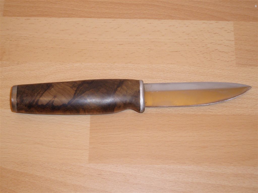

Понравился ножичек. Домашний. Уютный. Для "сэбэ". Хороший.
Только толщина клинка, мне кажется, поменьше, чем 3,2 мм. Или кажется?

Исходный быстрорез был 1\8 дюйма , т.е. 3.2 мм . После стачивания на ребре осталось ровно 3 мм .

Ну, наверное, ромб визуально "стройнит" :) .
Насчет пузика народ может и прав, но на мой взгляд, именно рукоять придает ножику симпатичный домашний облик. Нестрашный ножичек, этакий карапуз.

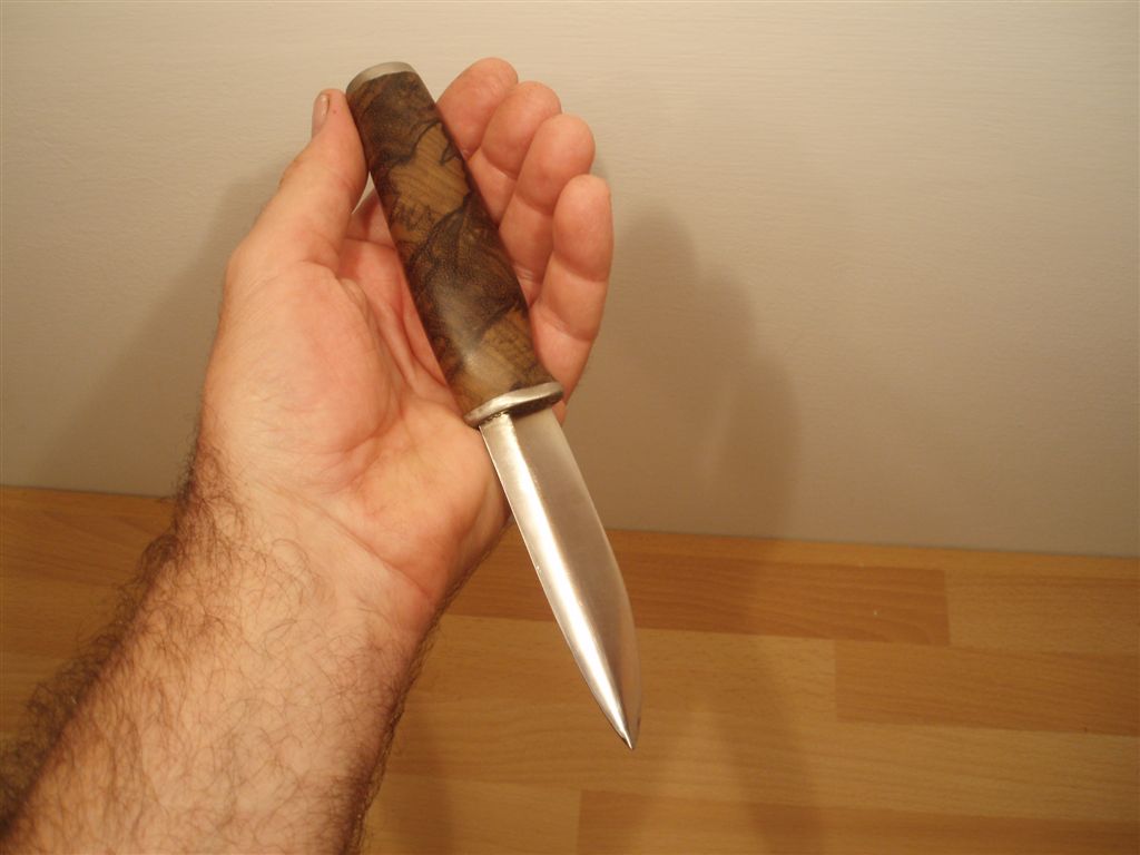

СообщениеДобавлено: Сб дек 26, 2009 0:14

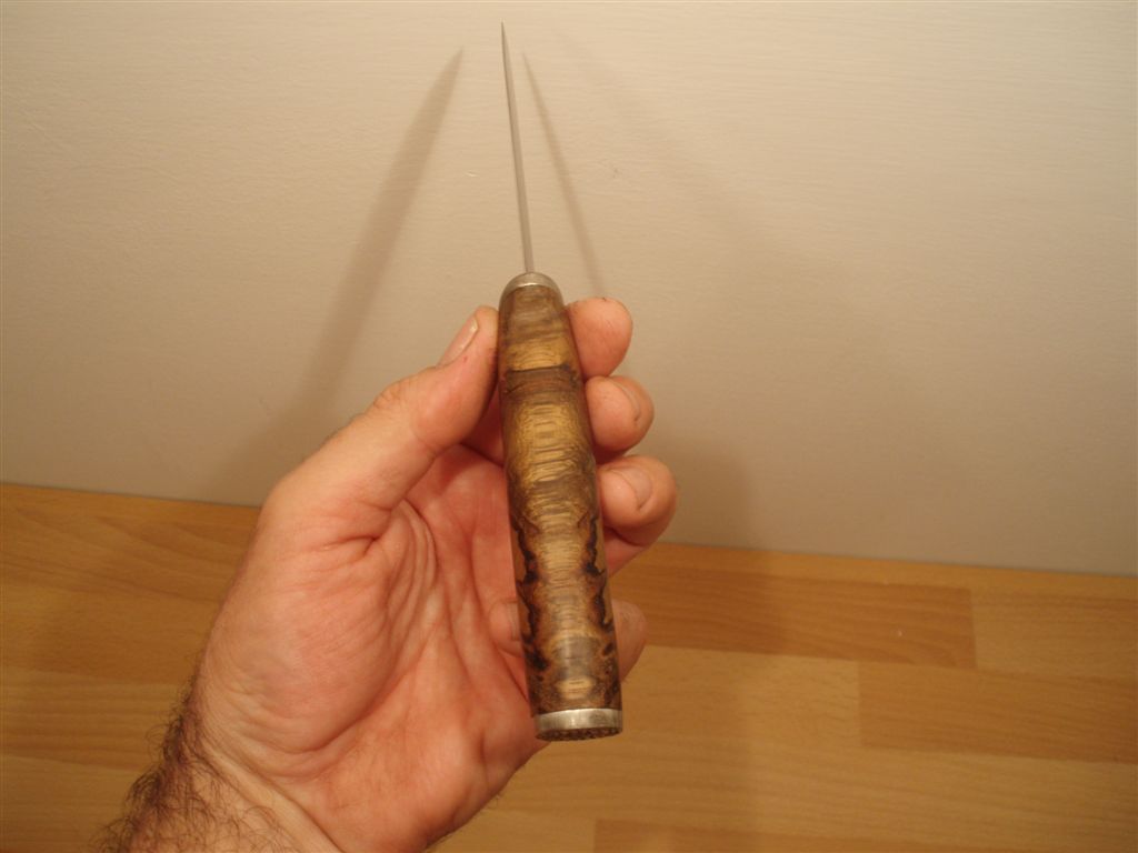

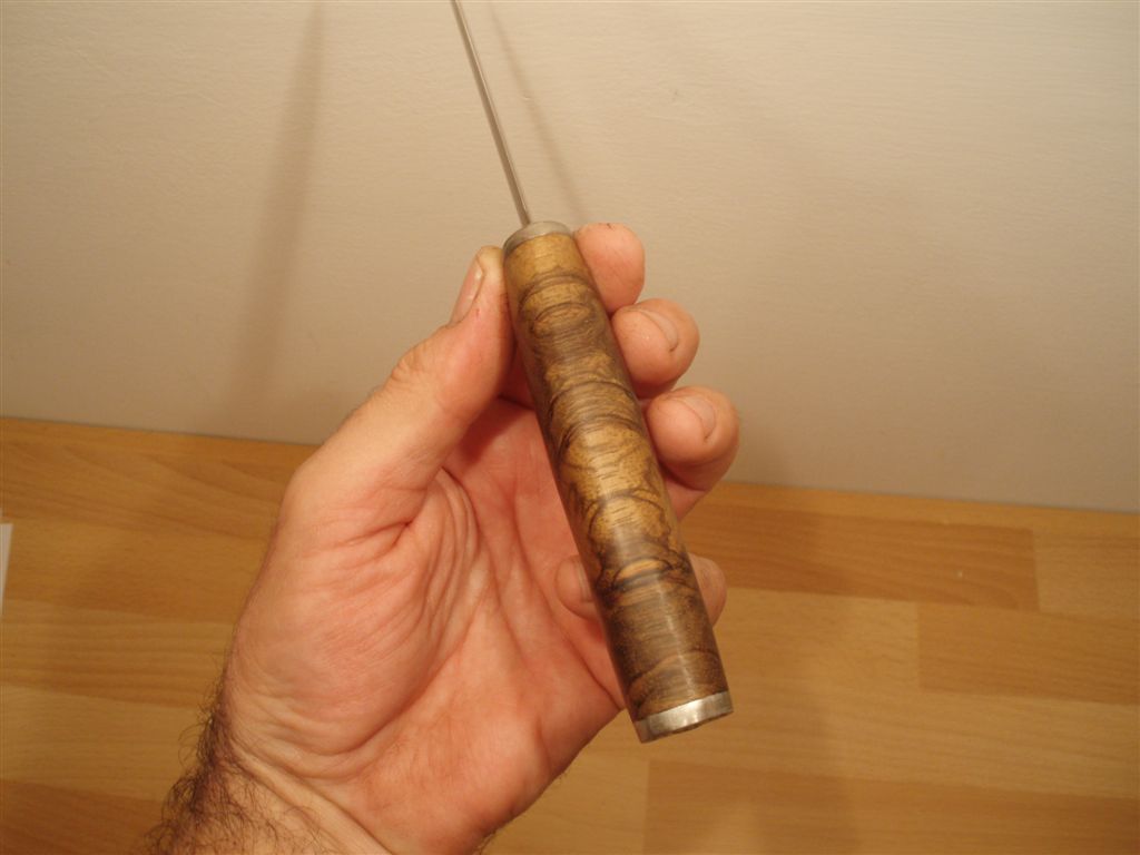

Да , Максим , когда делать все равно нечего остается ценить :? Лучше посмотри как я посадил на диету свой Галиль . Больше ни-ни , а то усохнет :D

Аркадий, похудевший Галиль смотрится лучше, но придираться, так придираться. Посмотри внимательно на линию спинки. Тебе не кажется, что если сравнять небольшой горбик сразу за больстером, чтобы спинка была параллельна клинку, будет лучше?
 Заголовок сообщения: Re: Галиль
СообщениеДобавлено: Сб дек 26, 2009 0:49
Игорь ! Тут есть два момента . Из-за ромбовидности клинка нельзя положить большой палец на обух и он удобно ложиться на этот горбик . Во-вторых , есть теперь некая симметричность спинки и брюшка , хотя все это спорно :?

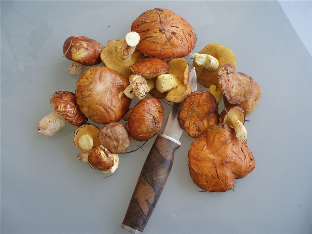

Еще незаконченный Галиль взял сегодня в лес . На него "клюет " :D
Горбик имхо в тему. Но вот его переход в больстер все же не самый аккуратный. :roll:

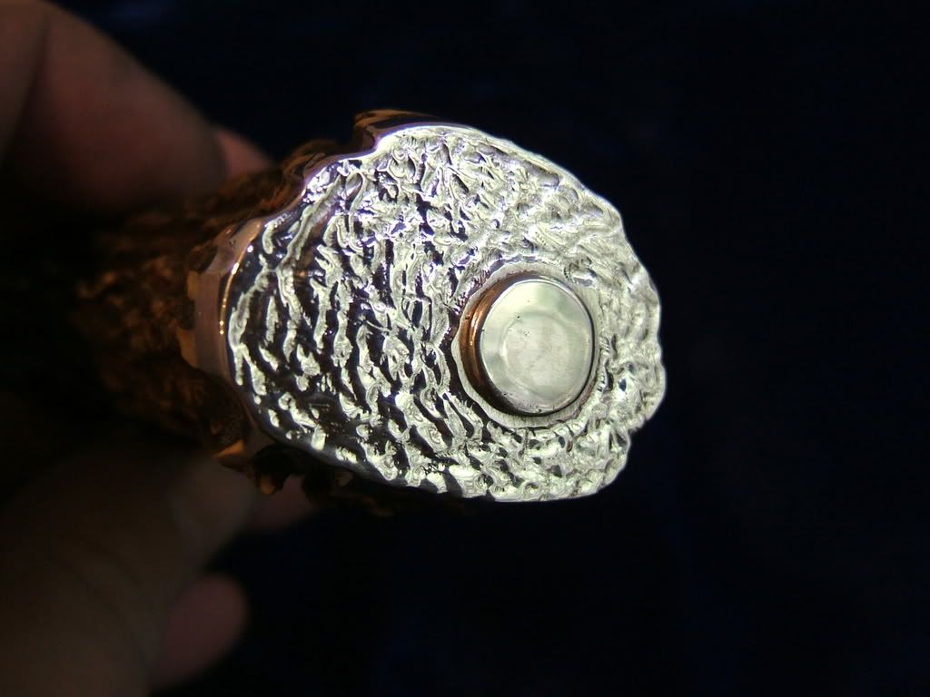

Года 2 назад тоже попробовал так:
А потом второй,а на третьем у меня рука с фрезой сьехала и я запорол сразу пару ямочек))
Так как навершие все равно бы ушло на выброс-начал баловаться и соединил все ямочки,потом заполировал)
Результат понравился намного больше начального варианта:
Теперь часто так делаю.

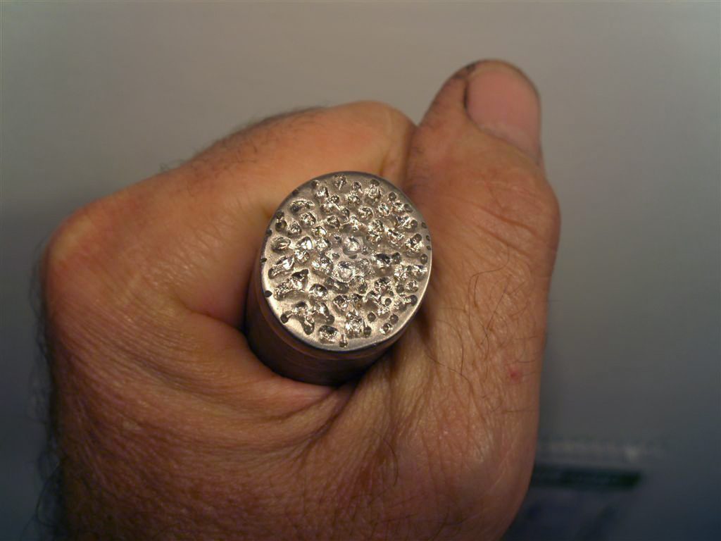

Спасибо , Олег ! А какой именно фрезой ? Меня уже израильские мастера раскритиковали , буду что-то делать. :oops:
СообщениеДобавлено: Сб дек 26, 2009 22:24
Я круглой делаю.Либо металлической (Если по мягким металлам) либо алмазной.Увидел когда сфоткал что быстрорезная алюминием забита))

Спасибо ! Я думаю пройтись сначала большим сверлом , а потом таким буром .
У меня еще будет вопрос по клинку Кирпичева , т.к. там совсем нет рикассо и я предчувствую проблемы с больстером , но это в другой теме , наверно . :?
Да не за что.Всегда рад) Большим сверлом нужно ли?Могут быть глубокие борозды.Хотя не пробовал.Так,чисто теоретически.А по Кирпичёвским проблемы знакомы) Будешь приступать-спроси что именно смущает.
