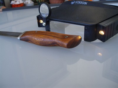

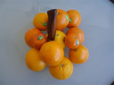

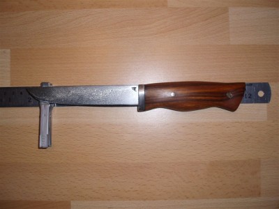

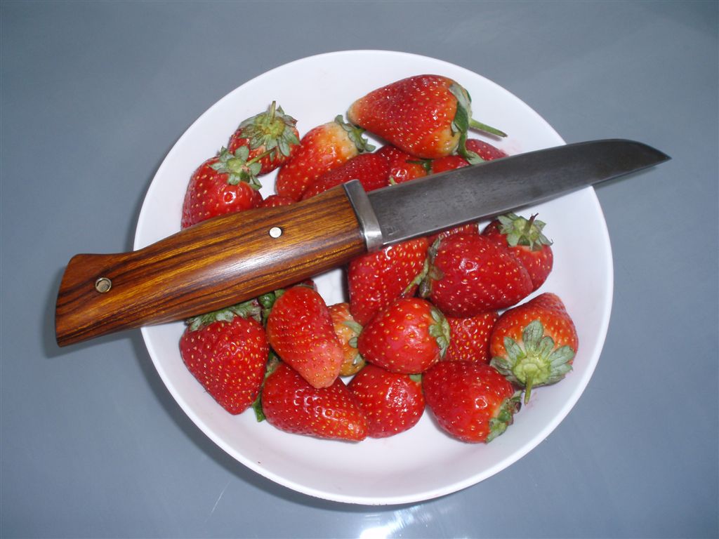

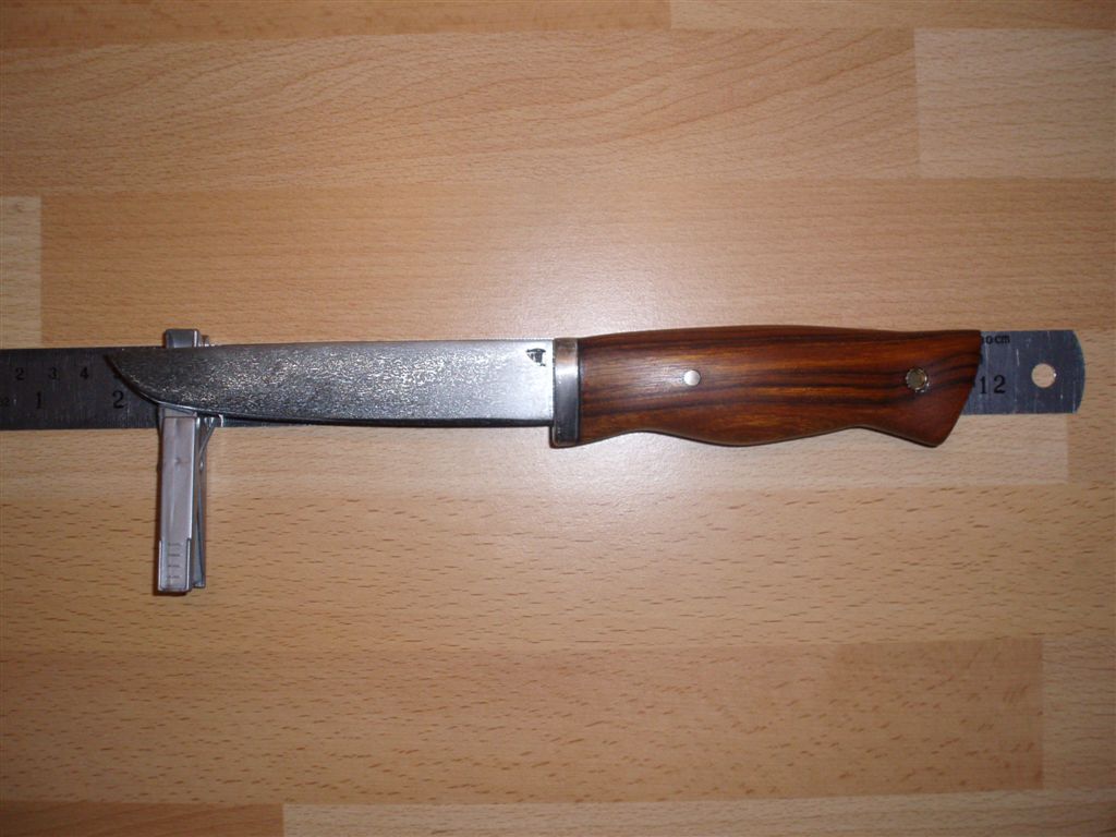

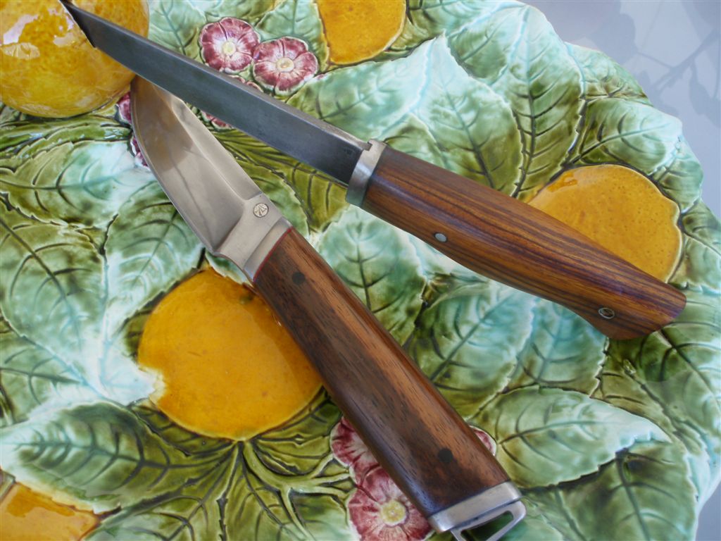

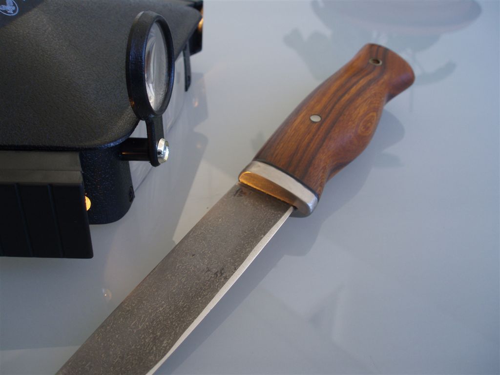

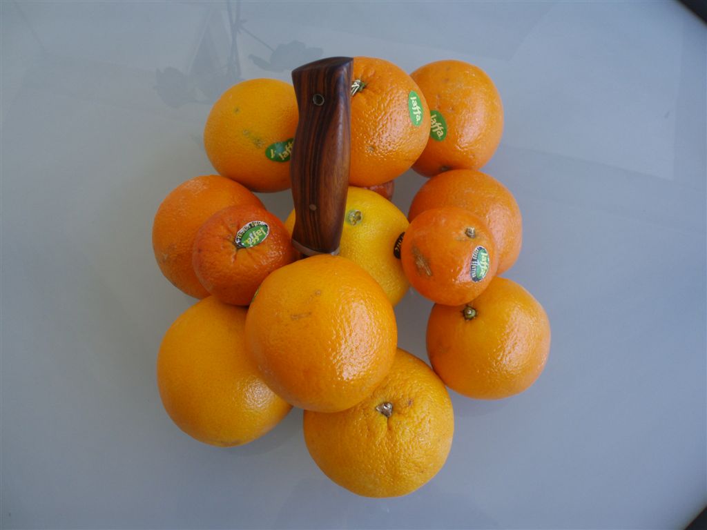

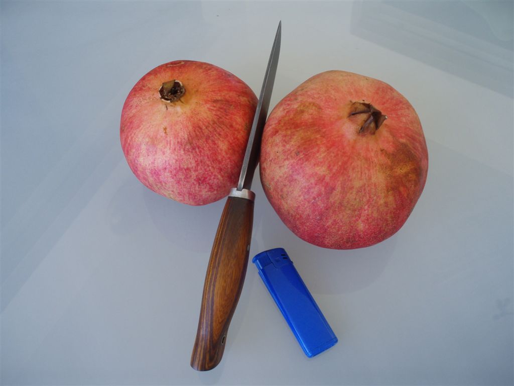

Так , пора кончать с этим .Одни косяки удаляю , другие появляются :oops:
Прости , Олег , в мастерстве мне с тобой не тягаться , решил взять хитростью . :?
Сначала решил нерезко сфотать , а потом сказать , что снимал телефоном . Но такие отмазки не проходят :roll:
Тогда решил ввести в сюжет отвлекающие предметы .Сегодня +26 и рынок благоухает свежими фруктами и овощами .
Россияне , сидящие по уши в снегу , схавают все вместе с моим ножиком . Вот держите . :D

 Заголовок сообщения: Re: Нож маньяка
СообщениеДобавлено: Пт янв 08, 2010 16:46
Фрукты, понимаешь.... Зато наши сосульки сосать не пересосать!
viewtopic.php?f=4&t=7040&start=0
file-1 (2).jpg [ 34.85 КБ | Просмотров: 11982 ]
file-1.jpg [ 37.55 КБ | Просмотров: 11982 ]
А ножик в нарюрмортах смотрится хорошо, хотя насчет спинки я уже писал.
СообщениеДобавлено: Пт янв 08, 2010 16:52
Николаич ! Я по твоей команде спинку на 1 мм убрал, и бочку на 2мм . Вы так и норовите скелетник из моего ножа сделать :mrgreen:
СообщениеДобавлено: Пт янв 08, 2010 17:02
Упаси Боже! :shock: Я сам люблю толстенькие ухватистые рукояти. Но вот линия сбега обуха к кончику и линия спинки рукояти ну вот как-то... ну, не очень. А брюшко норальное.
СообщениеДобавлено: Пт янв 08, 2010 18:02
Ой да лаааадно тебе)))Очень даже качество работы ничего.Единственное что-линия спинки рукояти по отношению к линии обуха немного "Провалена".В смысле рукоять немного как бы задрана вверх.
Извини что как бы придираюсь.На самом деле меня тоже этим долго попрекали.Помню даже злился в душе)))Но потом выправил и дизайн ей-богу улучшился.
СообщениеДобавлено: Пт янв 08, 2010 18:11
Во-во, именно это я и имел в виду.
СообщениеДобавлено: Пт янв 08, 2010 18:26
Спасибо , Олег ! По поводу " задрана " можно немного поговорить .Безусловно , клинок не долхен иметь отклонений влево и вправо , а вот по поводу вверх и вниз не все так просто . Колющий нож типа стилета должен быть прямым , но и то есть стилеты с пистолетной ручкой .А вот с режущими ножами еще сложнее . У японского традиционного ножа Ната ручка задрана ?
Я больше смотрел на то , чтобы ось клинка совпадала с осью ручки , хоть и понимаю , что у многих вызовет отторжение факт , о котором ты говоришь . Причина моего устремления связана с недостаточной шириной лезвия Кирпичева . Посмотри на свои последние ножи . Оба ножа очень достойные , но насколько у второго ножа органичнее переход лезвие- больстер - рукоятка . Тебе , как и мне не хватило " тактического пространства " .
В разговоре со мной Иван Кирпичев сказал , что перешел на более узкие клинки по просьбе клиентов . Ну не знаю , к добру ли это . :roll:
СообщениеДобавлено: Пт янв 08, 2010 18:31

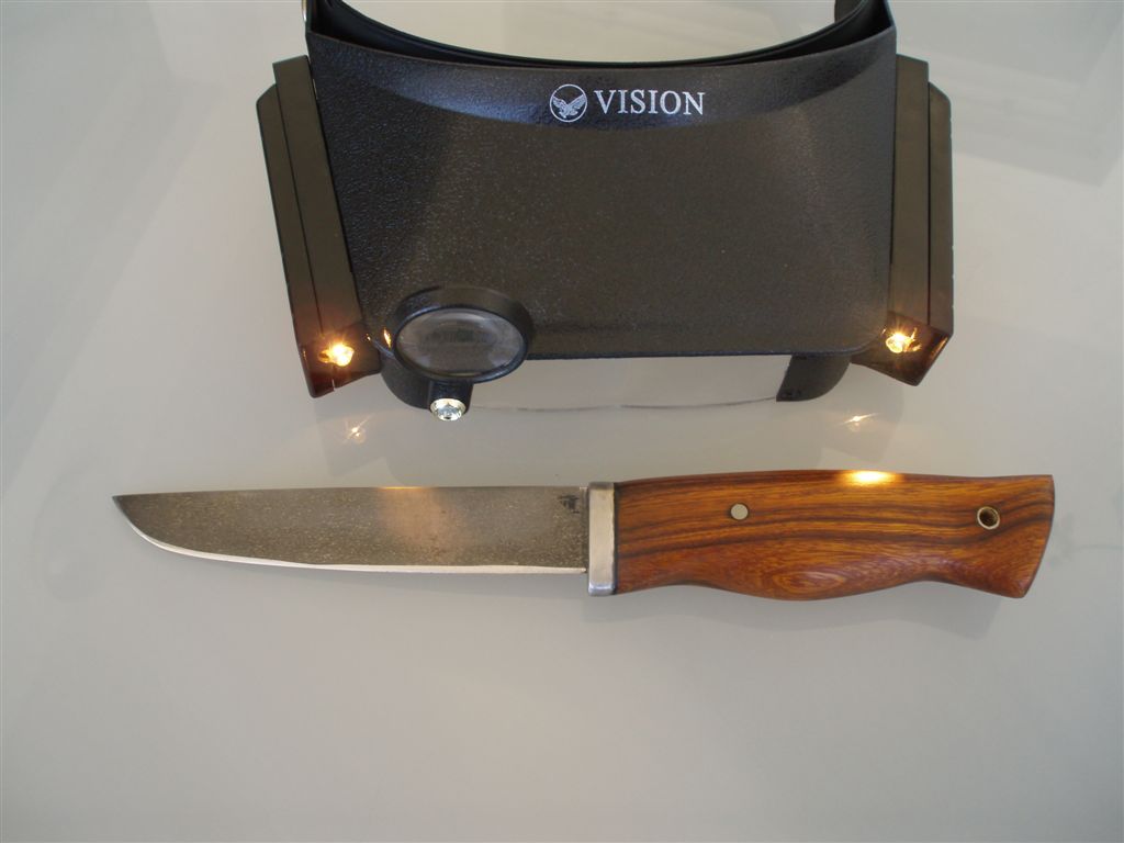

Аркадий, не в порядке спора, и не в попытке тебя переубедить, но лично мне у ножей, предназначенных для резки и рубки, нравится больше даже небольшой излом рукояти вниз относительно обуха. Как у казацкой шашки.
СообщениеДобавлено: Пт янв 08, 2010 18:35
Давай я попробую еще проще объяснить . Делаем спинку вровень с обухом . Убираем выступ больстера и не допускаем " занижения рукоятки по сравнению с режещей кромкой " по желанию Гарри и Максима .
Остается повторить слова Вовочки из анекдота " А на чем я стоять буду ... "
СообщениеДобавлено: Пт янв 08, 2010 18:41
У кого-то обязательно будут проблемы с разделочной доской .
Вспомнились слова Максима , что можно ведь сделать нож и эргономичным и эстетичным . Увы, нож , как и жизнь это борьба противоречий и компромисы . Поэтому идеального ножа нет . За это я люблю ножи .
СообщениеДобавлено: Пт янв 08, 2010 18:43
Аркадий, можно практически полностью сохранить ухватистость рукояти, уменьшив немного больстер со стороны брюшка, соответственно убрав чутка деревяхи у больстера там же, а брюшко оставить. А впрочем, не слушай ничьих советов, просто отложи ножик на пару дней, потом еще раз посмотри свежим взглядом и решай, надо ли че-нить дорабатывать. :D

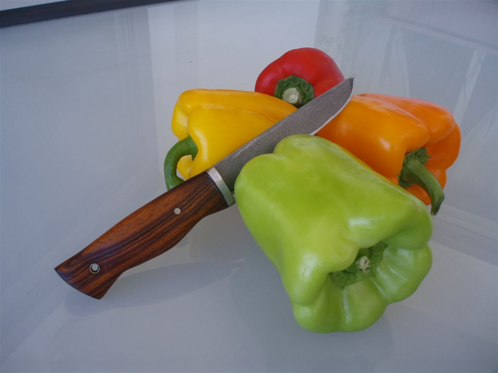

СообщениеДобавлено: Пт янв 08, 2010 19:04
Совет отложить - хороший , но вот еще одна фотка без овощей , но строго под 90 гр .Горбик для удобства - да , " задрана вверх " - ... :roll:
