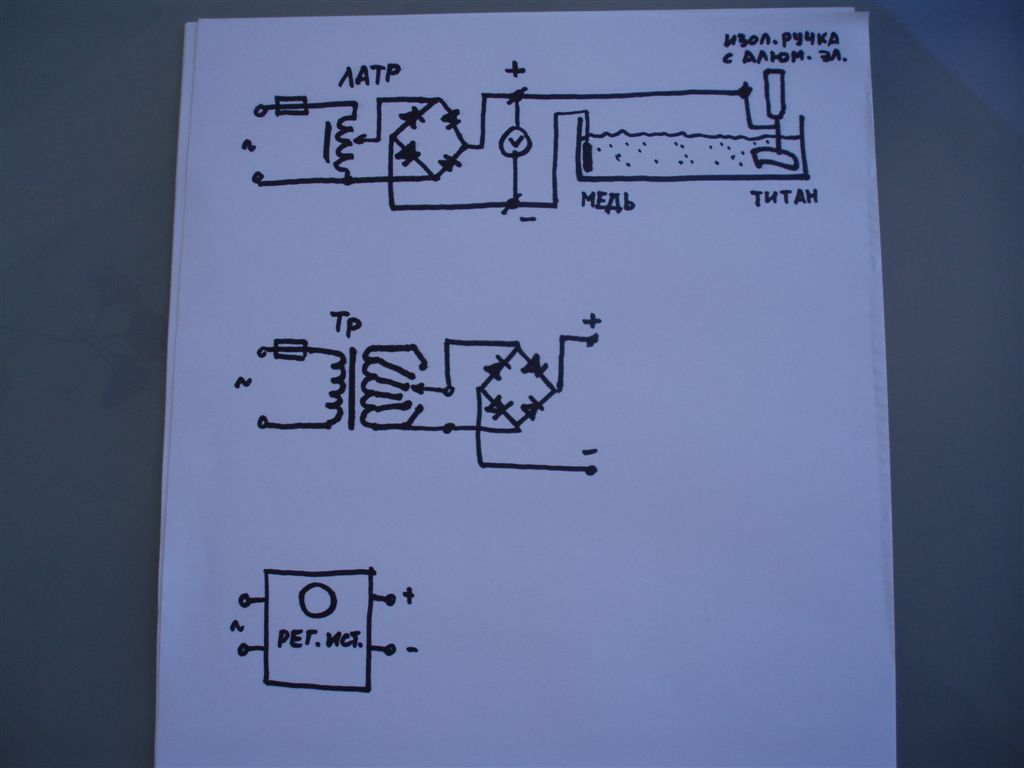

Олег , чем озадачили то ? Что нет абсолютно точных рекомендаций ? Это и невозможно дать .
Есть 6 уровней качества титана . Кусочек , который я принес для опытов низкого 2-го уровня . Размеры детали могут быть разные . Нужно самому подбирать режим , что не суперсложно .
Сперва нужно определиться , что ты хочешь - делать равномерное покрытие или заниматься хохломой . Для равномерного покрытия нужна ваночка . Для начала возьми в посудном отделе самый длинный пайрекс .
По поводу источника регулируемого напряжения постоянного тока . Идея Деда использовать ЛАТР работоспособная , но свое мнение по безопасности я высказал . У меня есть трансформатор с большим количеством отпаек и двумя переключателями для грубой и тонкой настройки , диодным мостиком и вольтметром . Его и собираюсь использовать .
Регулятор , который ты нашел на eBay , позволяет иметь еще более тонкую регулировку , но нужна ли она .

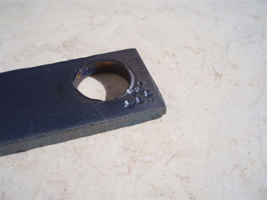

А кстати , ты любишь всякие неровности делать на поверхности . Посмотри ,на моем куске титана было несколько
отметин от кернера . Вот какой эффект .

Да, на ямках будет хорошо , можно также узор оттенить. здорово.....мне пондравилось......тоже буду пробовать, и сюда выложу результат.( правда не знаю, с моим прибором что получится :roll: )

Отвечу про зарядное устройство для аккумулятора.
Нет не подойдет слишком низкое напряжение для тех реактивов которые рекомендованы. Хотя возможно если сменить реактивы то и напряжение нужно меньше.
Как уже писали самый простой путь ЛАТР и диодный мост, вольтметр для конроля.
