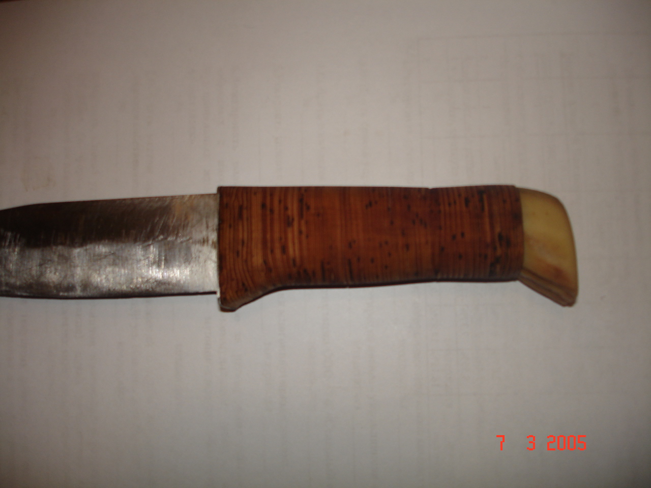

ПОЧЕМУ все потемнело???
Комментарий к файлу: блин после пчелиного воска все потемнелшо

Делали на паровой бане, а там потемнения дело нормальное... Любое дерево впитывая влагу темнеет. По любой сухой деревяшке проведите мокрой ваткой, но лучше ваткой с маслом и тогда уведите его натуральный цвет... Теперь самой мелкой наждачечкой и почти готово! Про фетровые круги выше писали

То что потемнело - это нормально. Да, полировать только кады все высохнет полностью. В случае масла - кады полимеризуется.
Пропитывал маслом. Потом наносил тонюсенькую стружку воска. Разогревал его. Лучше строит.феном. Я умудрился синей лечебной лампой. А потом войлочном или фетровым кругом (в дрели) натирал.

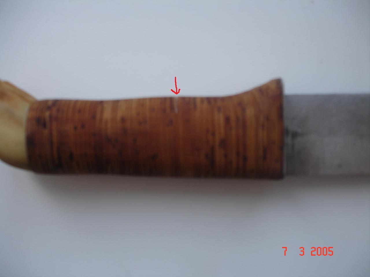

блин сегодня утром взял в руки ножичек и увидел на ручке несколько просветов между пластинками бересты, эт че получается береста набрала в себя влагу(воск) и уменьшилась в размерах. ОНА ПРИМЕТ ПРЕЖНИЕ СОСТОЯНИЕ???? кто сталкивался с таким??

вот удалось сфоткать, их несколько но эта самая крупная

Вот опробывал я ручки из бересты, сразу уточняю было с собой 2 ножа оба с ручками из бересты, одина пропитана воском а другая без какой либо пропитки. Пропитка воском вобще не понравилась, на морозе при контакте с водой на ней даже появлялась наледь, а в избушке в тепле, при разделке ручка всегда была жирной и скользила в руках, даже после вытирания тряпкой. На ручке без пропитки такого замечено небыло, ее было достаточно вытереть об тряпку. Отмывались обе ручки свободно, ни запаха ни потемнения я не заметил. К томуже на ручке без пропитки остался приятная шершавость.
Так что могу посоветовать бересту воском не пропитывать.

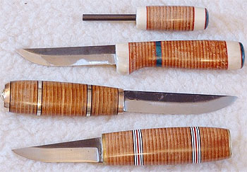

Береста материал хороший, главное правильный финишь при обработки, от этого зависит его долговечность, хорошая полировка и глубокая пропитка именно льняным маслом, сделает нож практически вечным, таким же как и с деревянной рукоятью. Как правило, нет, верней как принято считать, что береста изначально содержит в себе дёготь в больших колличествах и все начинают заблуждаться в том, что рукоять из бересты, пропитывать не стоит, шишь, стоит и ещё как, дёготь не является защитой от влаги, но является хорошим антисептиком как для раненой ладони, так и от естественного гниения, вот и все плюсы берястеной рукояти без покрытия. Хорошая полировка с обильной пропиткой льняного масла (оно полимеризуется) придаст рукояти достаточную долговечность и прочность. Я не так давно, держал нож из бересты, которому больше ста лет, так он сохранился достаточно не плохо!
На фото, Вы видите ножи с хорошим финишем на берестяной рукояти, фото конечно же не крутое, но какое было.
