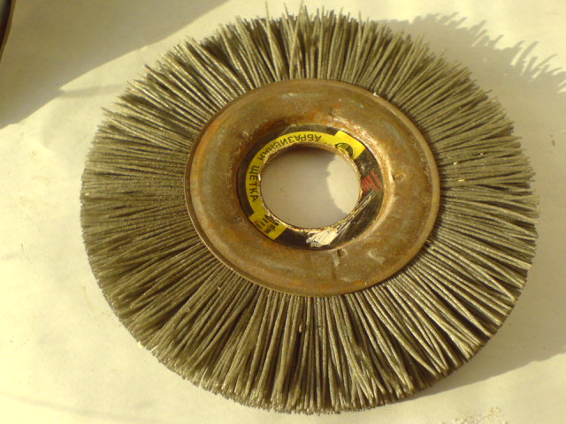

Сатинирование делаю вот таким кружочком:
Представляет собой леску в образивных частицах.

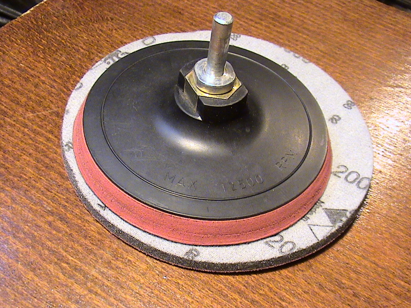

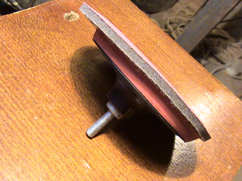

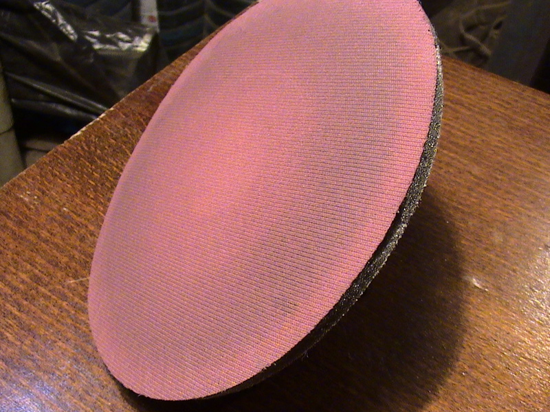

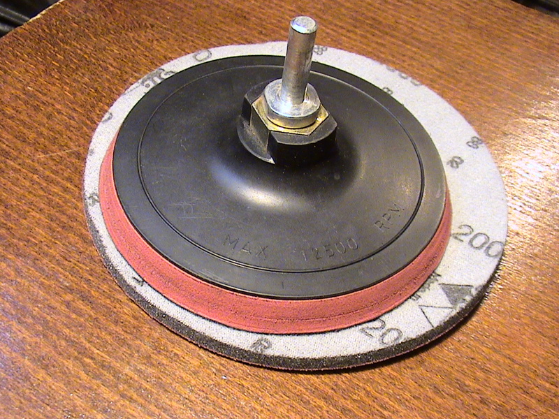

Нержу 95х18 после наждачки 1500 полирую вот таким кружком велюровым на поролоновой основе. Купил на авторынке. Крепится на липучку к насадке для дрели. Там видно число "200", но на самом деле - это только краешек числа "2000".

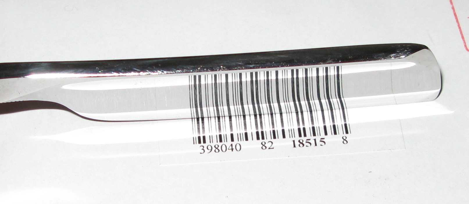

Проксон плюс фетр плюс паста либо Hatho (моя любимая) либо Dialux. Сейчас уже не помню какая из двух была. Ну и около 4х минут работы. :mrgreen:
IMG_0772cr.JPG [ 216 КБ | Просмотров: 5760 ]
 Заголовок сообщения: Re: Вопрос. Кто чем полирует клинок.
СообщениеДобавлено: Пт мар 26, 2010 23:13
Tras Krom
Фото класное, сначала не понял.
