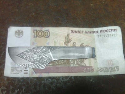

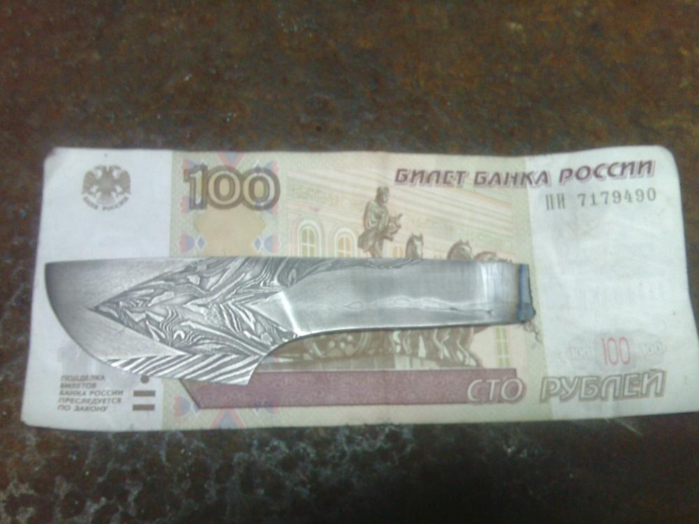

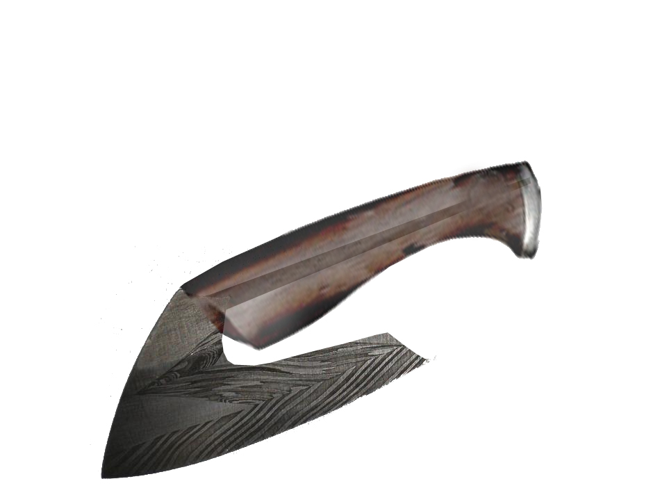

Почему псевдо? вроде нормальный шеврон... из носовой части есть хорошая идея... полез искать фотки
нету фот - сделал свою. Скорее всего голимый сувенир выйдет, но я бы делал так_

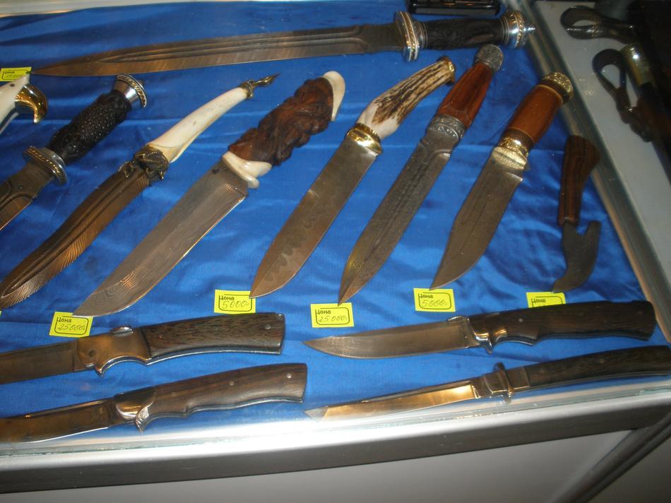

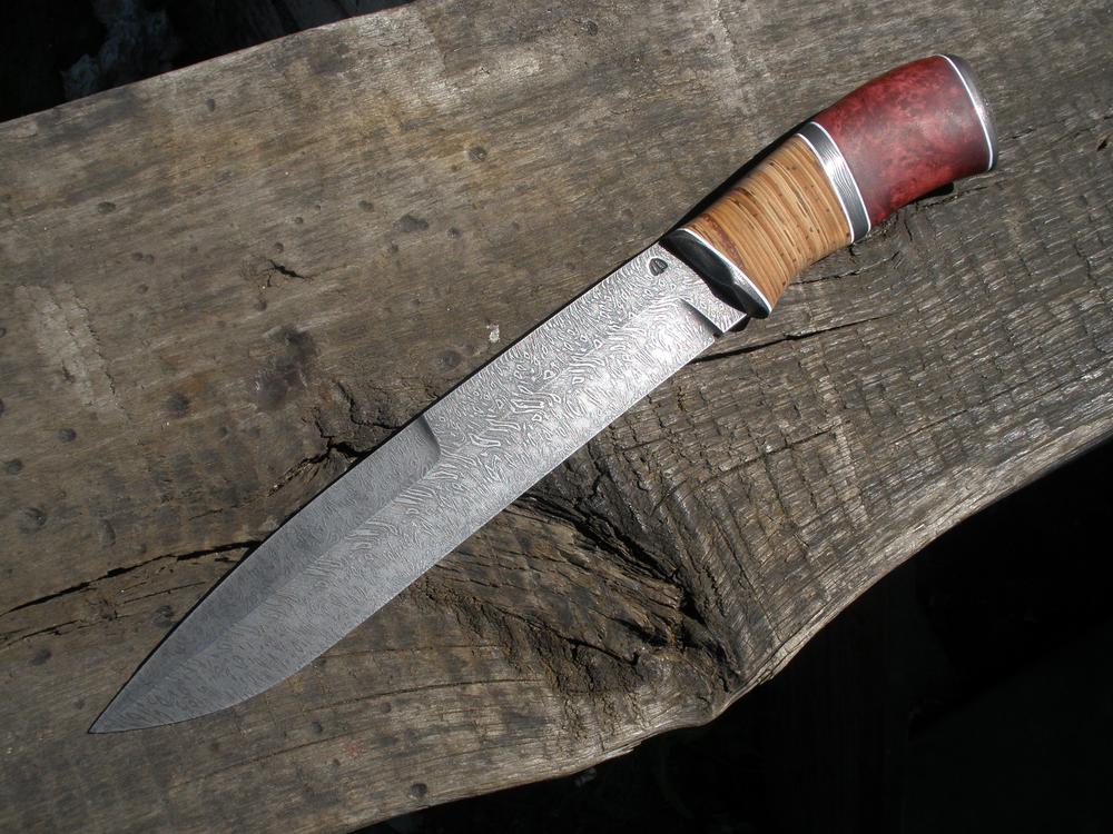

Справа крайний вертикально лежащий.Типа топорик.Микротопорик.Фота с выставки 09 года
P9110617.JPG [ 86.05 КБ | Просмотров: 9495 ]

шевронный дамаск по другому изготавливается. а этот псевдо. сварной .выглядит похоже. а топорик кстати мой.прошлогодний. :mrgreen:

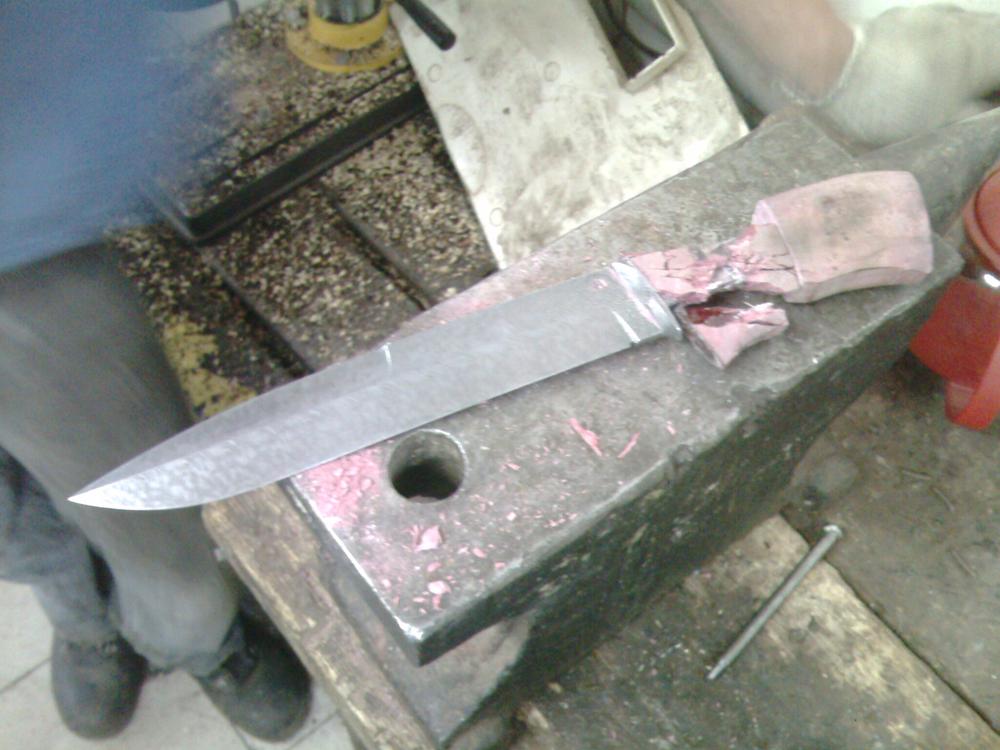

Да-а-а,жаль иногда свою работу ,вот вроде всё хорошо идёт и тут вдруг-БАЦ ! и переделывать приходится.как у меня с последним ножом.Казалось бы стабилизированая дровишка,ну что с ней может сделаться .Может ,ещё как .Лопнула по волокнам ,когда подсушивал склейку ножа.Пришлось всё заново перемонтировать.И по моему новый вариант получился лучше ,хотя заказчик на бересту косо смотрит.А вот и фоты-до и после.

 Заголовок сообщения: Re: Инциклопедия обломов :)

Сочуствую. Как же такое получилось? :shock:

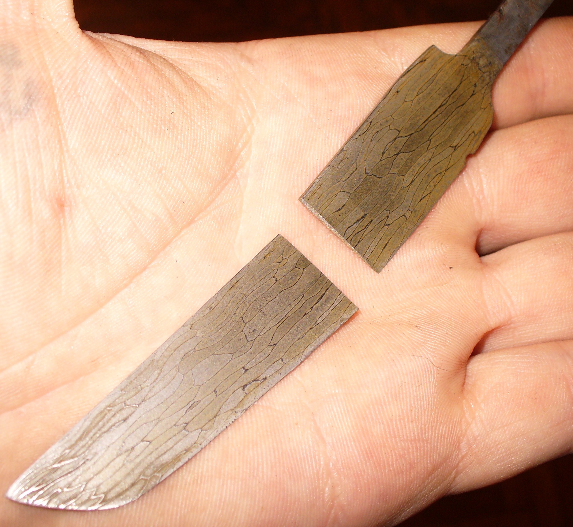

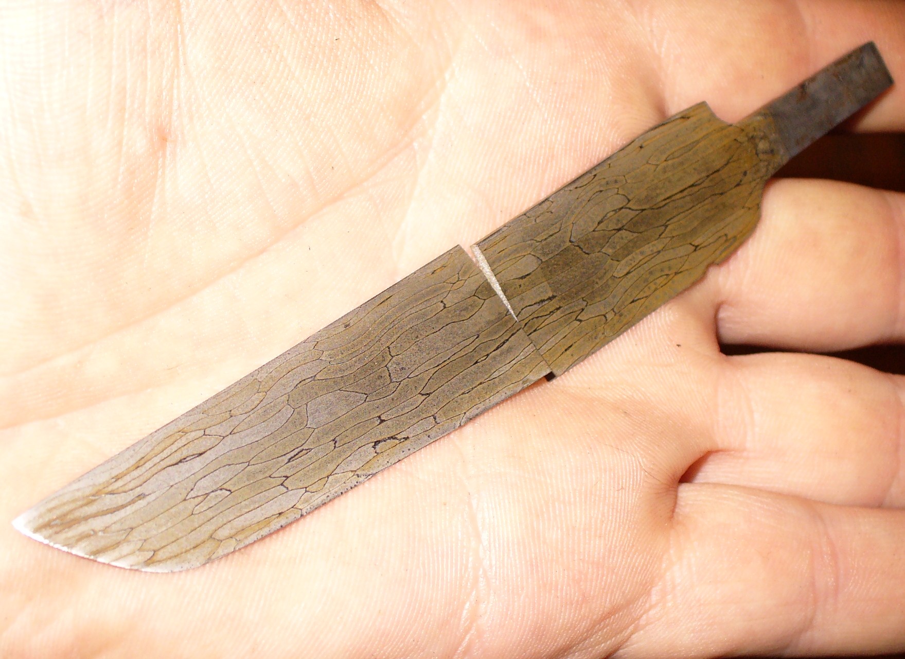

СообщениеДобавлено: Вс июн 27, 2010 1:44
Вот ведь не задача, попробовал клинок на излом, и пи...ц, красив был чертяка, злой рез, но видимо из за одностороннего спуска повело при закалке, :cry: вот он теперь и матерьялЪ .....теперь уже для 2 лилипутов есть :mrgreen:
P1050073.JPG [ 588.19 КБ | Просмотров: 9444 ]
P1050075.JPG [ 393.24 КБ | Просмотров: 9444 ]

    Трэйн. Такое случилось из-за трещины которая уже была в древесине,её видно на некачественной фоте.Проявила себя во всей красе эта гадость :cry: после нагрева(умеренного) склееной рукояти на ЭДП.Теперь буду пристальней выбирать бруски в работу и постараюсь вообще не греть склейку,пусть сохнет сутки ,зато не переделывать.

Да дамаск такой интересный-мозаика, а варить уже ничего не придётся, отслесарю на лилиппутов и дело с концом, а по поводу привареных хфостовиков, так по мне лучше цельный, стока раз уже ломались после моих тестов, что доверия нет :mrgreen:

Зря греете ЭДП, при нагреве он даёт сильную усадку, если не верите проведите тест, в одинаковых емкостях, одинаковое количество, одну с нагревом, другую сутки без нагрева, желание греть отпадёт само сабой.

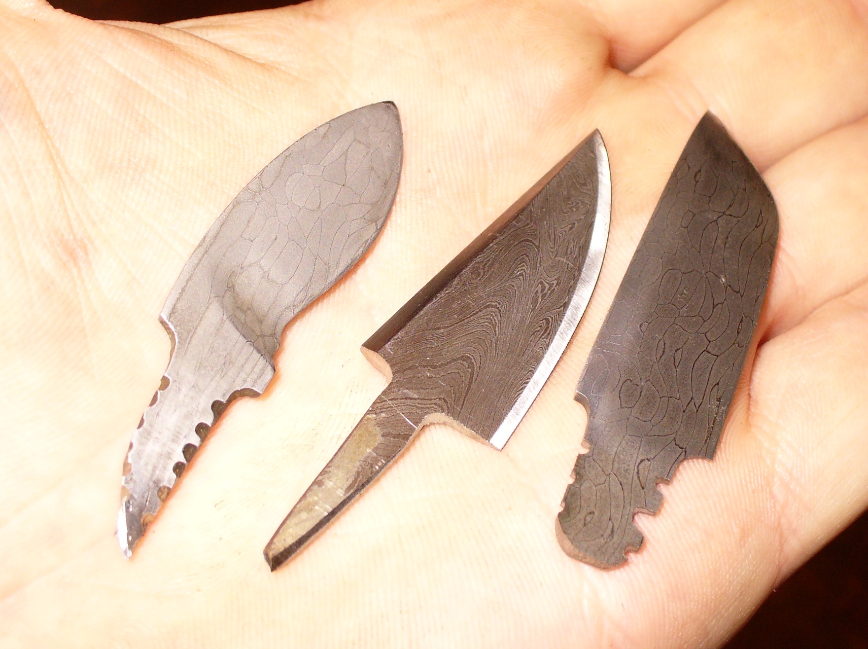

Во наслесарил... :lol: И вот что получилось, тройка.... скинер, японец (прибалтийские поковки, мозаичный дамаск) и скандинав (дамаск Архангельского) :mrgreen:

Здорово получилось.

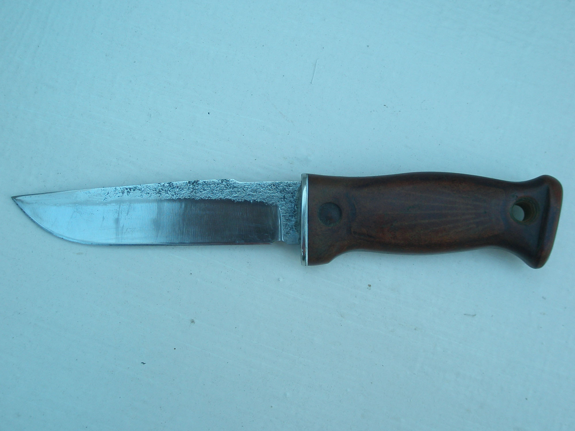

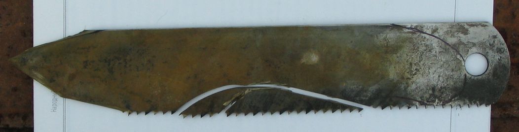

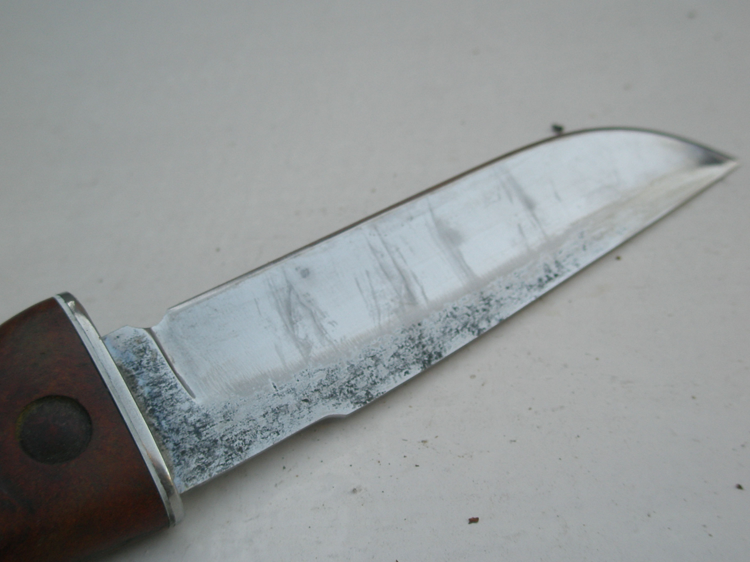

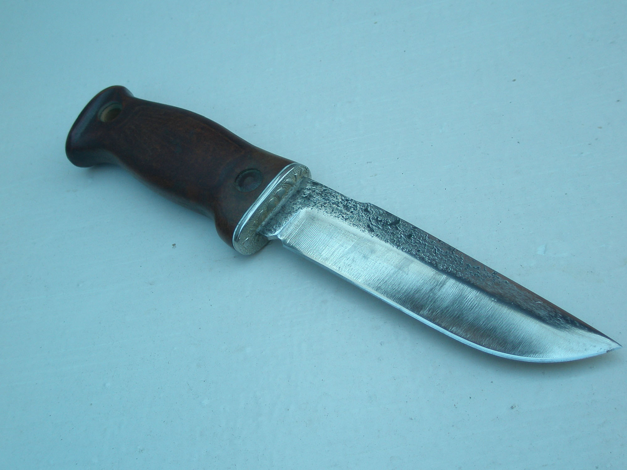

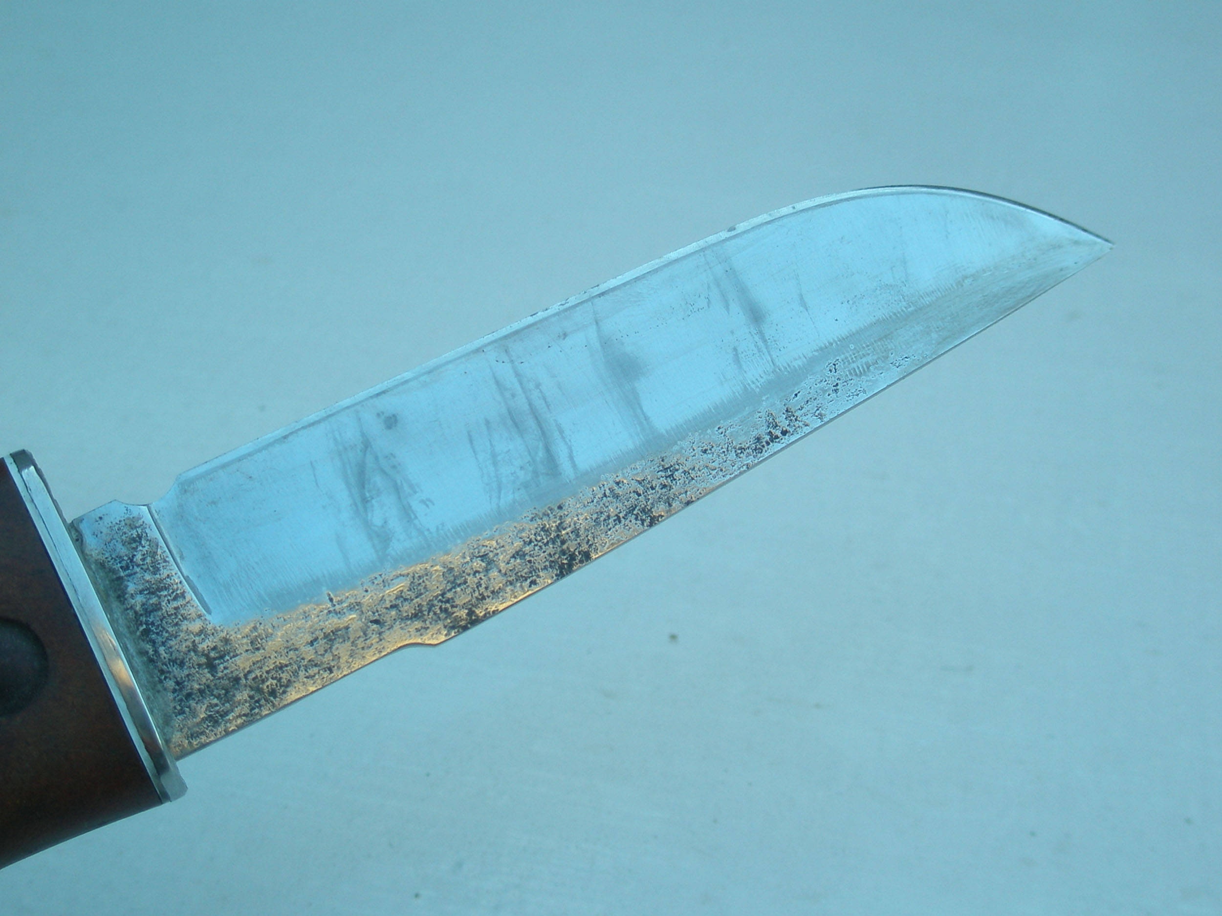

Всем Доброго!Вот такой облом решил показать.Сделал я себе в гараж быстрорежик,и по времени и по стали.Делал нож "ф стенку",т.е.для самой тяжёлой и грязной работы,чтоб покрышку например порезать руками в негроле :D .Мехполотно,нержа от ложки и рукоять от ножовки(воняет при обработке как текстолит).После крупного абразива прошёл войлоком с пастой,получилось даже неплохо.Но затем обмотал клин плёнкой,чтоб не покоцать при обработке рукояти,рукоять остужал в воде,и не сразу после обработки плёнку убрал.А зря.Вода попала под плёнку и быстро оставила следы коррозии,которые малой кровью(войлоком) теперь не убираются :( .Шлифовать HSS желанием не горю :D ,оставил как есть.И рассказать решил,как не надо портить клинки :D
Поперечные пятна на клине,похожие на грязь.

 Заголовок сообщения: Re: Энциклопедия обломов :)
СообщениеДобавлено: Сб июл 10, 2010 22:48
alexfree
Это не облом, так малюсенькая неприятность, тем более что нож будет работать по чёрному :) , можно просто протравить маленько и всё будет хорошо.
СообщениеДобавлено: Сб июл 10, 2010 23:07
В качестве почти холодного ужаснаха сгодится-теп более если в работу :mrgreen:
alexfree
СообщениеДобавлено: Вс июл 11, 2010 15:35
Странно,там рукоять что-ли холодная?Клин то "тёплый,белый и пушистый" :lol: 120-27-2.2мм.И ниччо ужоснахного вроде :roll: .

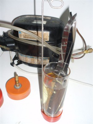

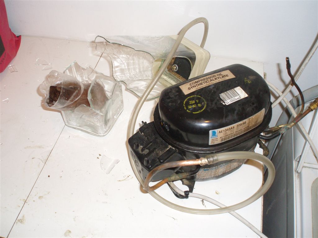

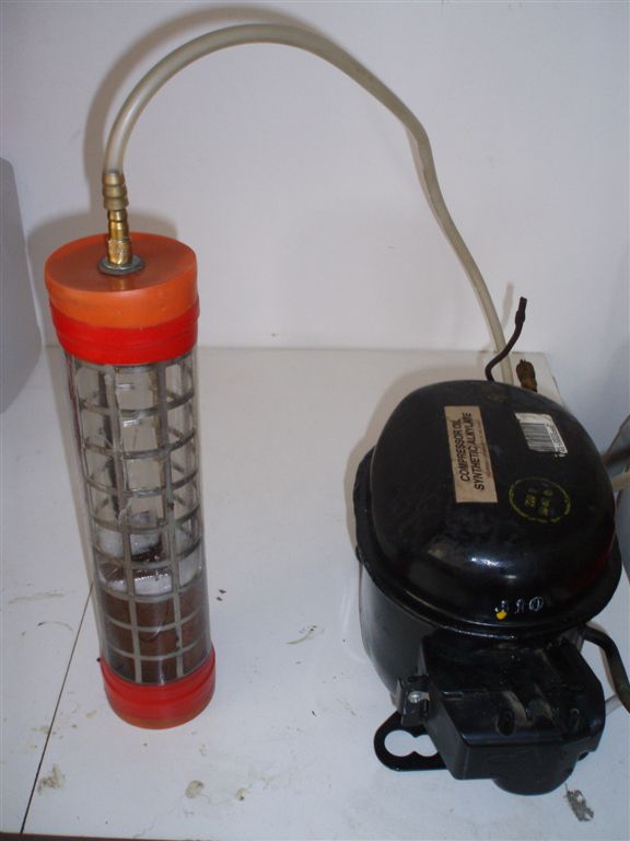

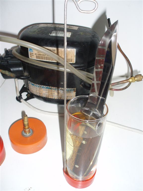

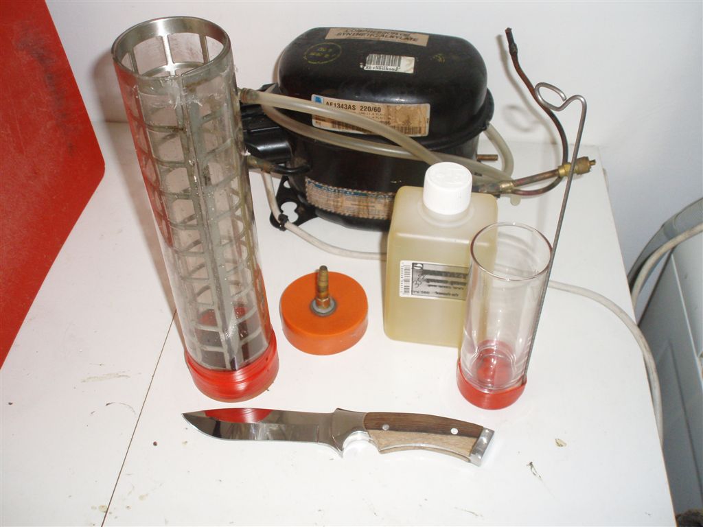

Обломы бывают не только на клинках . Показываю . :mrgreen:
Все знакомые ножеделы давно обзавелись вакуумными установками для пропитки маслом и эпоксидкой , а я все по старинке :oops: . Вдруг попался идущий в утиль холодильник .Снял компрессор , включил дома . Вроде подсасывает :? Сбегал за высокой банкой с герметичной крышкой . Сварил серебрянным припоем нипели , подобрал трубочку . Собрал , включил ....Облом оказался частичным . Полный был бы , если бы масло перевернулось .
вакуум.jpg [ 98.84 КБ | Просмотров: 9529 ]
Оказалось толстой была только горловина банки , а все остальное - тоньше оконного стекла .Зато вакуум проверил . Хороший ! :mrgreen:

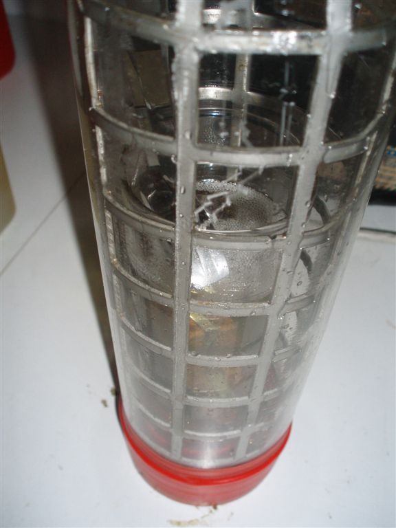

Не буду вас томить .Следующую " камеру " сделал из пластика . А чтобы не смялась , проармировал перфорированной нержавейкой ( остатки установки для копчения рыбы на пикниках :D ).Вот процесс вакуумирования последнего ножа . Пузыри пошли :D .
СообщениеДобавлено: Вт июл 13, 2010 20:15
Класная установочка, Аркадий респект, и ПОЗДРАВЛЕНИЯ. :D
СообщениеДобавлено: Вт июл 13, 2010 20:40
Кулибин. :wink:

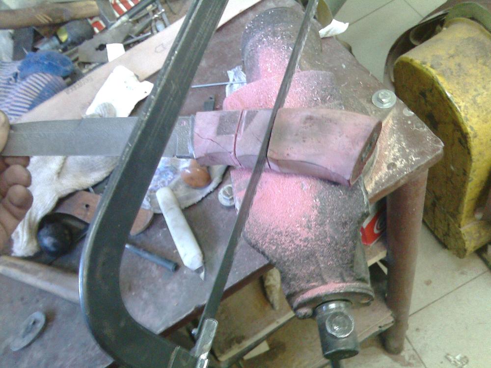

Первый опыт раскройки быстрореза. ((
