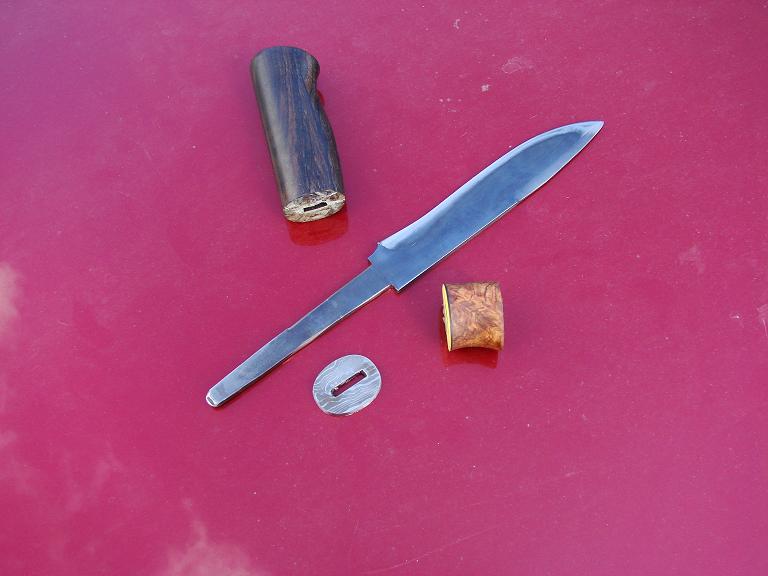

помер Отшельник... Сломал я его...
Видел фотки. Горевал. Перекалил, видать, Темка хвостовик. Закуячил в усмерть. Бывает, ничего страшного не вижу.

Я думаю, это он из за кожаной проставки сломался,
не-а, проставка не причем...
Не перекалил, а именно закуячил - трещинки в хвостовике были, на сломе увидели.
Страшного ничего нет, брак у всех может быть, кстати, если бы не косяк хвостовика - отличный нож был бы. Батонил он по крайней мере, здорово.

Тёмыч, а наварить новый хвост ему же можно без ущерба и заново пиджачок скроить, а...
 Заголовок сообщения: Re: " Отшельник "
СообщениеДобавлено: Пн сен 20, 2010 14:36
хочу сначала его просветить на наличие трещин
Вспомнил. Лешка Самоделкин говорил, что Х12МФ в плане образования микротрещин при ковке зело коварна. Да еще и жена тебя кормит хорошо, вон силища в тебе какая, перековал аж до трещины :lol:

ковать то с Лехой начинали ..блин вспомнил - я курить выходил прихожу а Леша кемарнул устал с дороге а клин белый уже весь аж светится ..я его бужу говорю ты че ?..фигня говорит война главное маневры :mrgreen:
так что Самоделкин виноват :mrgreen:
Значит, с Лехи виру стребовать :mrgreen:
Ага. В кузне пиньтература была под 60, наверное. Мы с дедой тока войдём к вам, поучить, значицца :wink: и...бегом наружу, там у вас, как в аду было :lol: Так что Лёха, похоже, раскумарился там просто :D

А насчет того что сломался-ну,дык,о чём я и говорил.Не всё то круто что кувалдой окуячено.....Извиняюсь на негатифф,но хрен бы такое случилось если бы структуру стали не меняли безпорядочным нагревом с ударами вперемежку.Мода на кованину-оно конечно здорово,но хорошо бы при этом думать что со сталью происходит при этом.(Очередной наезд на кузнецов-любителей)))
Лишено смысла коментировать то в чем не разбираетесь :wink:
Можно сравнить фотки разборки :mrgreen:

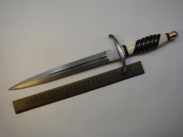

Без использования ковки не сделать :D
Обоснуйте?)
СообщениеДобавлено: Вт сен 21, 2010 10:26
Обоснуйте?)
:lol: Олег, жжёшь? :mrgreen: Как можно дамаск сделать без ковки?
