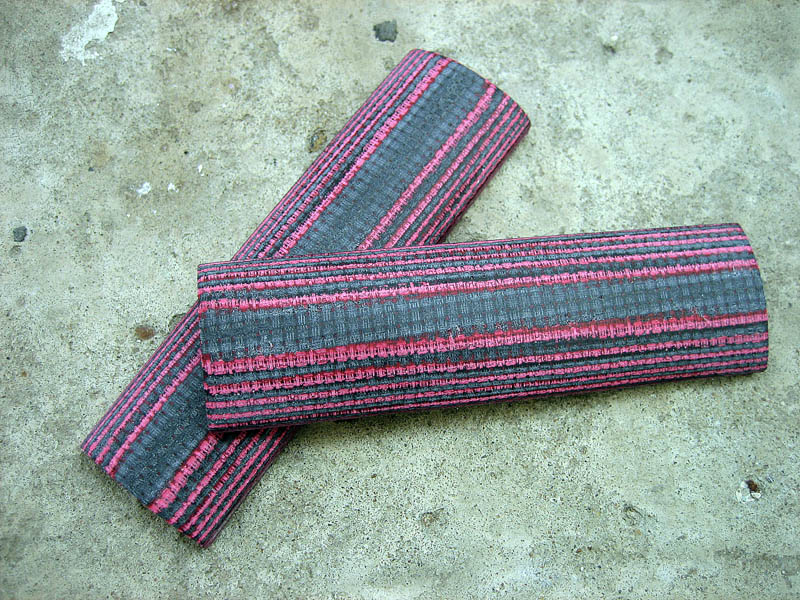

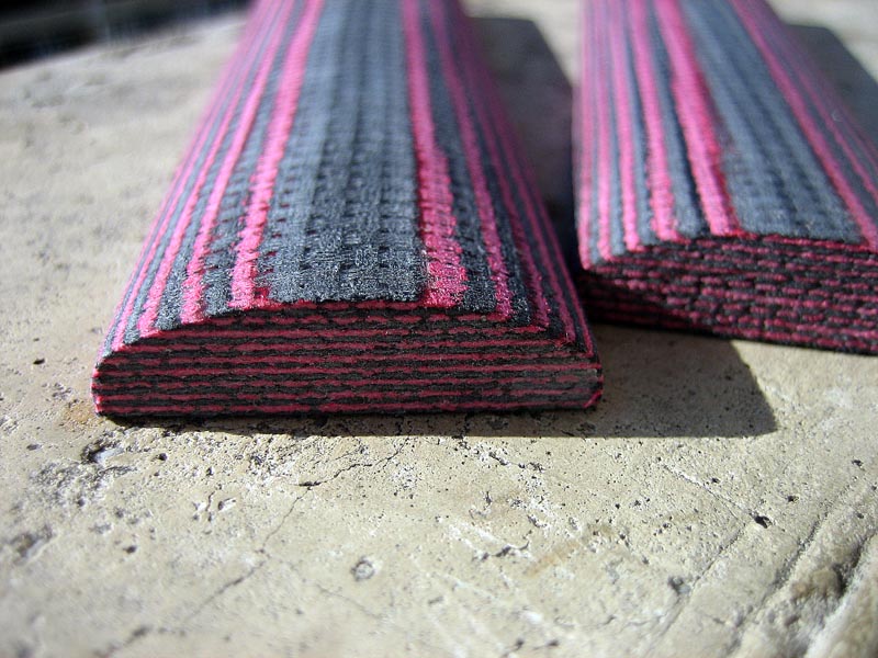

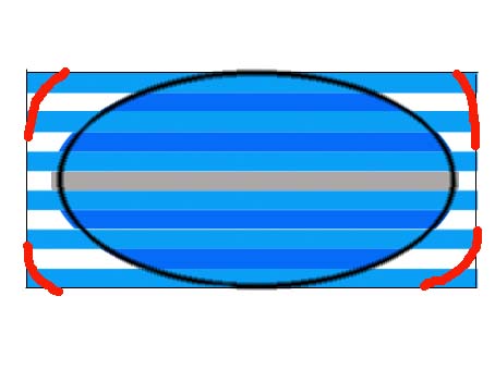

Дмитрий,если смотреть со стороны тыльника,вид должен быть примерно таким.
Более того,я думаю что удобней будет профилировать микарту,если заготовки(пластины) сделать полукруглыми (выпуклыми )до того,как переносить на них контур рукояти и вырезать.Останется выточить только подпальцевые выемки.
В том что заранее надо было это я уже понял. Просто не предпологал что этот материал так сложно обрабатывается. Да и с накладным монтажем раньше дела не имел а тут тоже своеобразный накладной монтаж получился. Как будет время попробую кое чего переделать благо не так много осталось уже. Так кое где форму пошоркать да и лоску навести.

СообщениеДобавлено: Ср сен 15, 2010 14:16
Еще совет: наклейте крупную шкурку на широкую(почти с длину рукояти) ровную дощечуку,и выведите овал по крайним точками ширины накладок.
