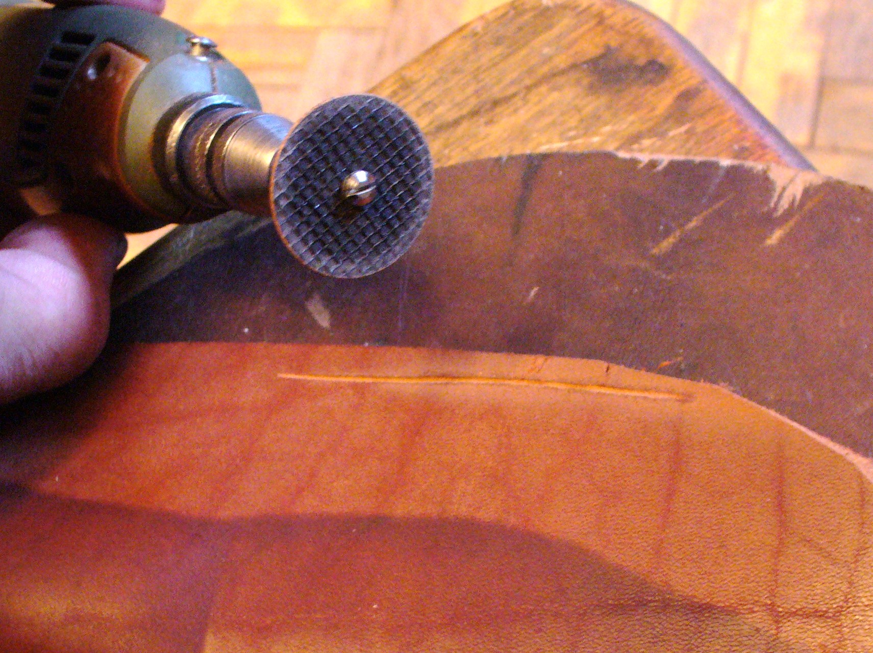

Саша , я бы начал шить ножны , но хочу делать это более профессиональна -выбирать канавку под шов . Для этого нужна приспособа . Может ты канавки иначе делаешь ?

Как вариант
viewtopic.php?f=6&t=7777&start=30
там все подробно про канавки

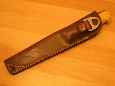

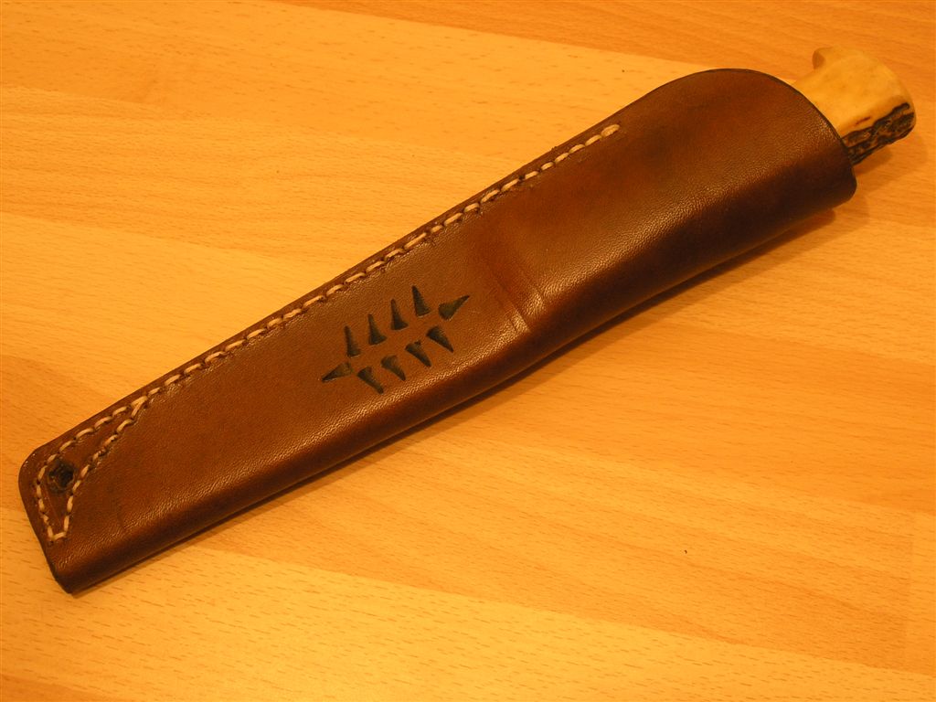

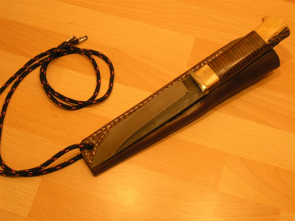

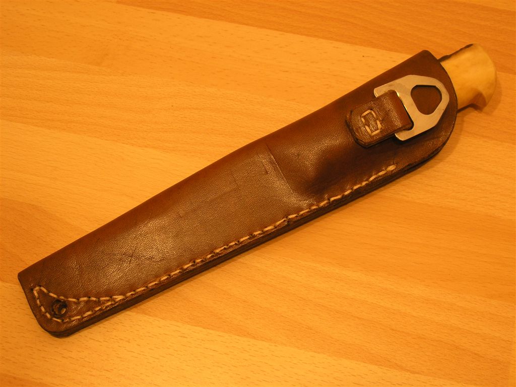

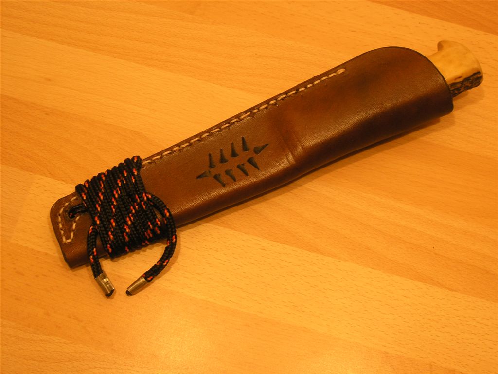

Суровому ножу - суровые ножны :lol: .Подвес с карабином у меня общий на все ножны , лень доставать из машины .Дырка внизу и шнурок - если приспичит подвязать к бедру .
020~1.JPG [ 103.59 КБ | Просмотров: 4184 ]
019~1.JPG [ 114.23 КБ | Просмотров: 4184 ]
021~1.JPG [ 112.03 КБ | Просмотров: 4184 ]
022~1.JPG [ 100.8 КБ | Просмотров: 4184 ]

Аркадий, стежки на ножнах разные..не зачёт....а в общем хороши.
А знаешь почему , я сначала наметил , а потом по твоему совету дримелем прошелся , чтобы нитку утопить . Показалось , что метки остались , а оказалось- не все .Напортачил . :oops:
 Заголовок сообщения: Re: Суровый
СообщениеДобавлено: Вс окт 03, 2010 21:50
Аркадий, а может, сначала надо было канавку пробороздить, а по канавке уже разметку под строчку?
А ножны понравились.
Так для этого нужно головой думать , а не тем чем я ...
Не , следующий раз конечно :D
Аркадий, я делаю так...размечаю, сверлю дырочки, потом канавку :wink: Это логично и удобно, в канавке разметку делать не удобно, это не беда что так вышло, с каждой ошикой обретается опыт. 8) :D
я позволю себе поспорить в этом моменте,если размечать и сверлить уже после того,как сделана канавка,все получается гораздо ровнее,а делать канавку по отверстиям......у меня ровно не получается.
Андрей, просто у тебя другой метод :wink: :mrgreen:

Саша , по поводу стежков я успокоился . Выключал комп и увидел свою любимую заставку с ножом и ножнами от Bob Loveless . А стежки то у него разные . :D
А ножи его самые дешевые стоят не меньше 5 тыс.баксов на eBay .
У меня большое будующее по пошиву ножен ! :mrgreen:
