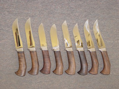

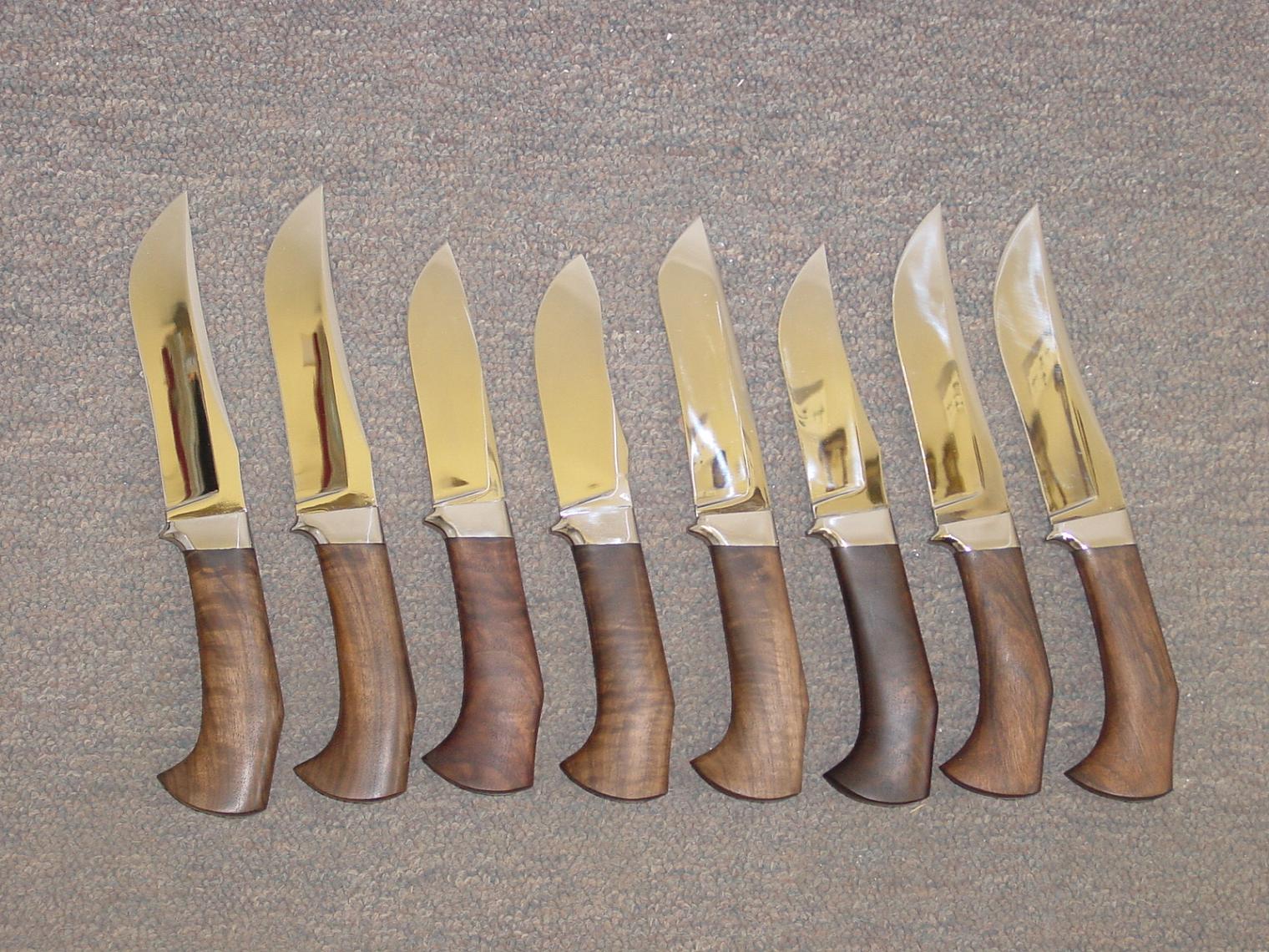

ножи интересные, сделаны отлично...
но...
при всем уважении, нескольки ФИ.
- ниразу не скинерки
- если говорим о теснении по коже то тесним, здесь я вижу "выжигательство" - не честно! )))
но млин красавчики... :!:

А вот Андрея я думаю здесь упоминать не уместно, это Ваша работа, она отличная, но ...как практик скажу - не скинерок!!!
Да и мои чего говорить, те что обозваны скинерками только условно таковыми являются...но за ту форму я ручаюсь, ибо работал...
На самом деле тему поднял не спроста.
Сколько не смотрю работ где нож причесляют к скинерам и у каждого свое видение сего...но, я всегда хочу спросить мастера - Сам то пробовал таким снимать?!

Ну во первых, я не охотник, и даже более того, я не кушаю чужую плоть т.е. убиенных животин....насчёт снятия шкуры, так это просто, у скинера клинок должен быть широкий, бритвенная заточка, т.е. вогнутая линза на спусках от обуха, рукоять от середины немного опущенна вниз, и тыповатый угол, т.е. строй клинка, чтобы шкуру не портить протыканием, здесь не в точности но почти, т.е . близко к правде.
поэтому к скинерам, легко можно отнести, по тому как удел такого строя клинка резать и подрезать а не тыкать и колоть. :wink:
надеюсь я полно ответил на вопрос. :)
если вы думаете , что я не в курсе как скинера выглядят, спросите у ДД, он охотник и вам ответит точно.
на мой взгляд, смый грамотный скинер у Константиныча, на фото №4.

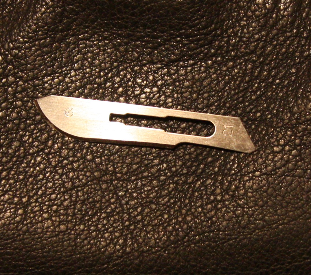

П.С.- да и разработчики мед.инструмента тоже не дураки, вот пример... скальпель с правильным строем скинерообразного клинка :wink:
