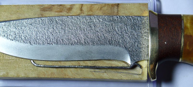

Толи тут,толи на Ганзе у кого то видел врезаную в деревянные ножны пружинку-лепесток,фиксировал он паз в клине около рикассо,конструкция проще некуда...фото не могу найти,помогайте?
А вот сейчас реально сижу-ёрзаю от нетерпения, что-то мне подсказывает, что это действительно будет весчь

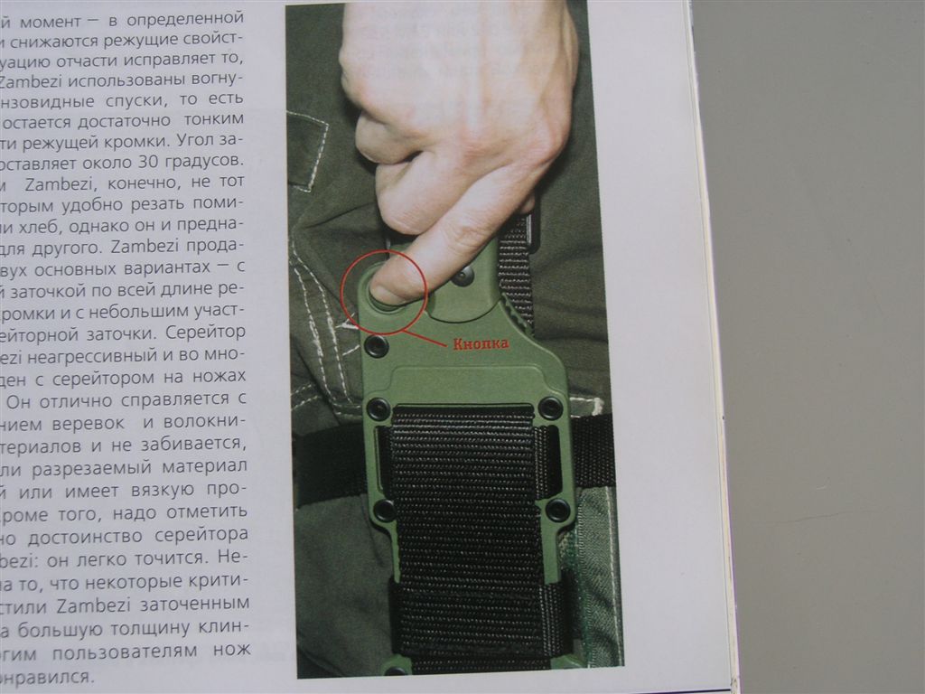

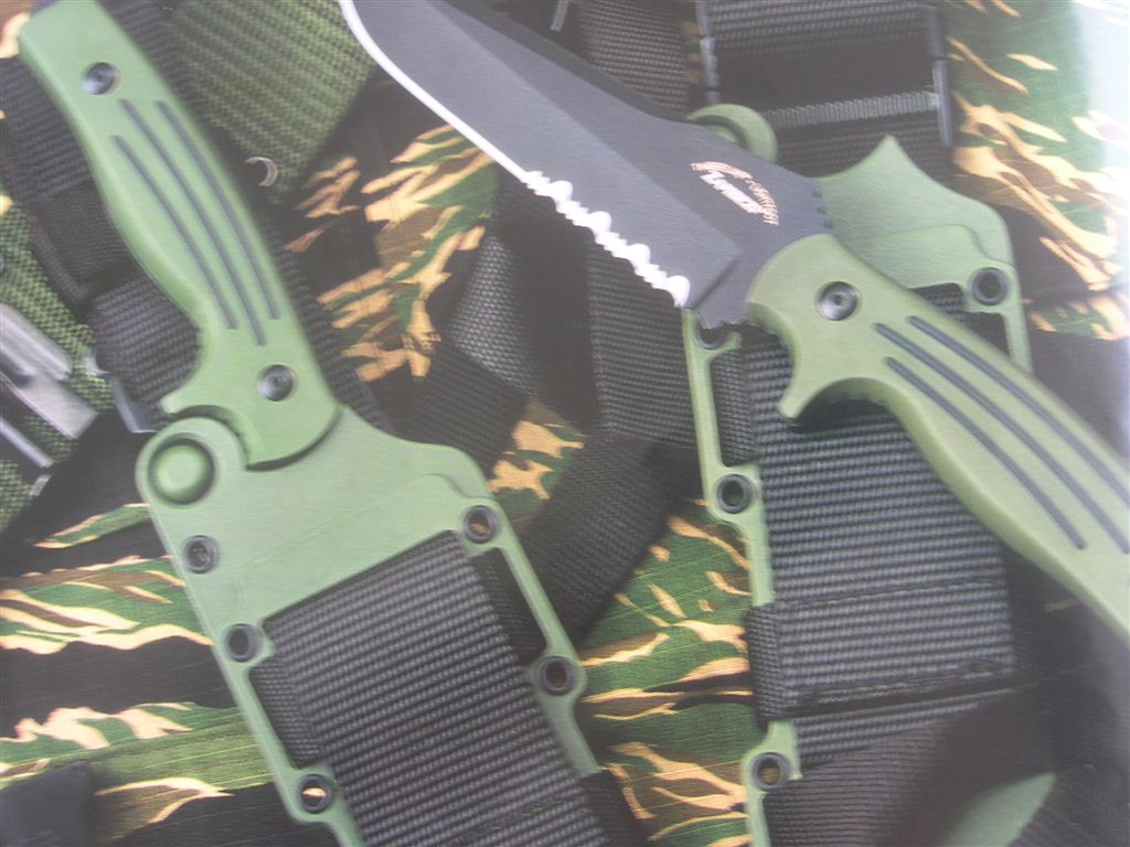

Я уже как-то показывал замок на ножнах Замбези от Тимберлайн .На бльшинстве ножей дайверов тоже есть замок . Если сын прийдет в выходные , попрошу принести и сфотаю .
054~1.JPG [ 121.29 КБ | Просмотров: 3783 ]
055~1.JPG [ 110.67 КБ | Просмотров: 3783 ]

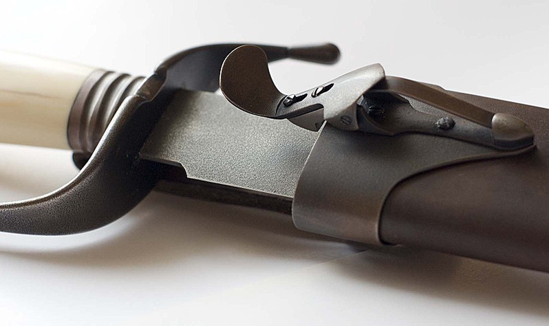

Ну, раз пошла такая пьянка. Вот еще вариант от Марттиинни - ваще который, без всяких...
IMG_1423.JPG [ 144.11 КБ | Просмотров: 3778 ]

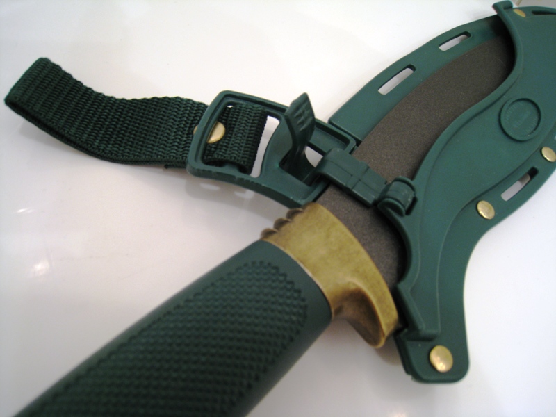

За что я люблю Ганзу,так это за коллективный разум
http://talks.guns.ru/forummessage/97/704536.html
3852078.jpg [ 76.81 КБ | Просмотров: 3772 ]
Вот этот замочек понравился
