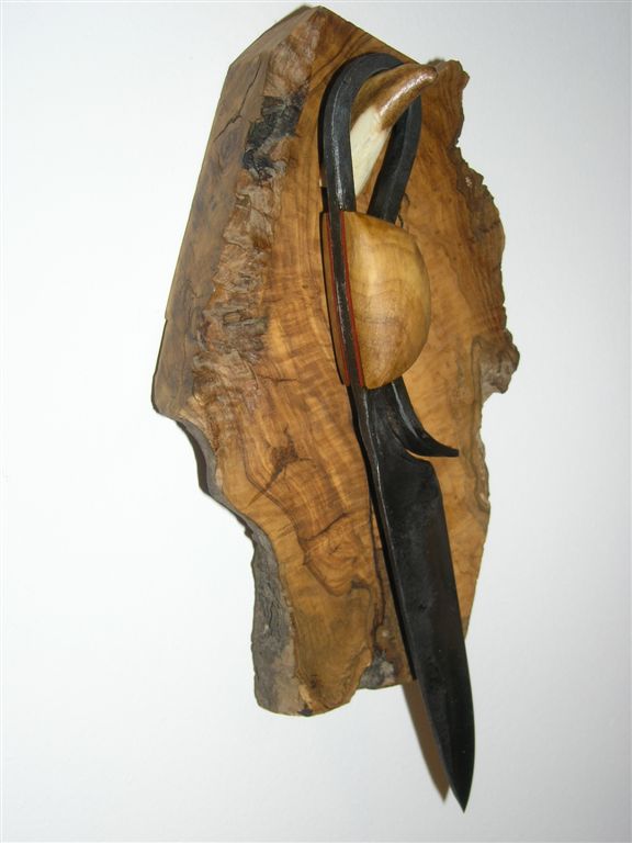

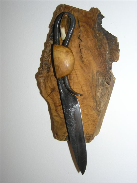

Спасибо всем . Вы все правы , не фиг тут выеживаться - намотать кожи или вообще ничего не делать .Но ... я все же сделал по своему и постараюсь оправдаться .
Хватает у меня ножей и поудобнее и для прогулки по лесу , и для работы , и для рыбалки , и для кухни . Захотелось мне нож-сувенир ,нож-память о хорошо проведенном дне , об общении с хорошим человеком , у которого чему-то научился , наконец о Галилее , где он живет .

Быть бы ему лидером в нашем ножепроме -плотность и твердость на уровне дуба ,нет необходимости заморачиваться с пропиткой , офигенный рисунок , цвета всех видов меда от липового до гречишного ,но , увы , его можно сравнить со сталью , которую закалили и забыли сделать отпуск .Внутреннее напряжение рвет его на части , трещины появляются неизвестно откуда .Когда режешь его ножом , отлетают не щепки , а кусочки, издавая сухие щелчки . Всеже рискнул , сделал подвес на стенку .Рукоять и плата из оливы . "Крючок " из российского лосика . :D

:D :D :D Главное Аркадий, что сам доволен. :wink:

Аркадий чесно говоря что получилось мне как то странно. Понятно для удобства но... ИМХО
Такого рода ножи по мне подрузамевают чисто метал и в руке они нормально сидял как топросили на таком РК вывести.
Для себя я бы полирнул и протравил. А дерево я бы В петлю ручки бы вставил. Это только мое мнение. Вобщем у меня какое то двоякое мнение. А вот то что сами выковали это РЕСПЕКТЕЩЕ.
 Заголовок сообщения: Re: Кую ,блин !
СообщениеДобавлено: Чт окт 28, 2010 18:03
Петля в конце и так выполняет свои функции , а "объема" не хватало в середине рукояти .Жаль не могу дать подержать . Но нож настолько спорный , что все мнения разойдутся . Давайте отнесемся к нему проще - сувенир ! :D
СообщениеДобавлено: Чт окт 28, 2010 19:59
Аркадий, поздравляю! Самое разумное решение. Хорошо, что никого не послушался. Куявриков в мире до хрена, и все они не очень отличаются друг от друга. А этот - в единственном экземпляре, сделанный своими руками для себя. Будет память, и внукам не стыдно завещать. :D

Аркадий, ты знаешь моё потребительское отношение к ножам.
А этот "сувенир", в конечном варианте, мне таки очень понравился! Неожиданное сочетание материалов, фактур, цветов и форм дало интересный эффект. В эклектике, на мой взгляд, важно чувство меры. Тебе оно не изменило. Поздравляю! Красивая работа! Тем паче, что в подсознании всё равно сидит мыслишка, что этим ножом можно при случае и попользоваться спокойно. Рад за тебя!

Спасибо , мужики , кто понял замысел , и тем , кто не понял , тоже спасибо ! :D
Макс , насчет практического использования можешь не сомневаться -щелей для " мусора" нет , заточен в бритву .Есть тут и еще один нюанс. После закалки сталь естественно пружинит .Если вообще ничего не делать - рукоять превращается в эспандр . Деревянная вставка по центру полностью исключила эту фигню .Правильная намотка , очевидно , привела бы к тому-же .
