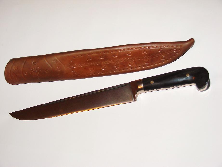

Все закончил.
DSC04697.jpg [ 44.86 КБ | Просмотров: 8128 ]

Нет слов....
 Заголовок сообщения: Re: Таджик
СообщениеДобавлено: Вт ноя 23, 2010 0:31
Сказка. Совершенство описать трудно....
СообщениеДобавлено: Вт ноя 23, 2010 1:03
Я бы все равно свой пчак выбрал, если б выбор предложили. Этот уж больно длинный, куда такой.... 8)
СообщениеДобавлено: Вт ноя 23, 2010 1:09
Так ты скотину не забиваешь,с козлами не общаешься :lol: а на кухне пчак нужнее :wink:
СообщениеДобавлено: Вт ноя 23, 2010 1:11
Да не чего не длинный, нармальный, а зачем вот ему ножны непонятно, куда, и для каких задач такой нож?.....на кухне самое оно, а с собой больно здоровенный. :)
СообщениеДобавлено: Вт ноя 23, 2010 1:21
Ножны без подвеса,для кухонника самое то :wink: да и за рабочиий ремяшок ,ежили что,запихнуть можно :D Вобще кард - универсальный походный нож колбаску приготовить,работы по лагерю ну и оборона в случае чего :wink:
СообщениеДобавлено: Вт ноя 23, 2010 1:24
Меня бы жаба задушила, такой ножик лагерником юзать :)
СообщениеДобавлено: Вт ноя 23, 2010 1:32
Мне не жалко,только костяная рукоять не очень(в крови,жиру скользить начинает) но мне им больше не работать :D в среду уедит к заказчику.
Глянул на толщину в обухе-там под 5-6 мм, похоже...с такой толщиной можно смело на козла в бой идти :D А на кухне да, пчак сподручней... :D

Отличный нож! Мне очень понравился. Хотя и не люблю сильно большие, но этот, конечно, вещь.
СообщениеДобавлено: Чт ноя 25, 2010 1:03
Интиресная тенденция прослеживается :D когда только начинал ножи делать,в основном собирал громадные ужоснахи,затем плавно перешол на нормальный размер и изредко большие,сейчас снова тянет на клинки более 17 см. и кинжалоиды :lol: усилием воли гашу желание а то не остановиться будет :mrgreen:
