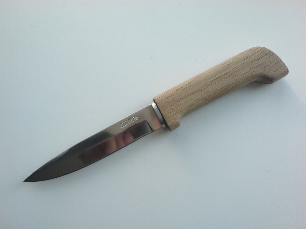

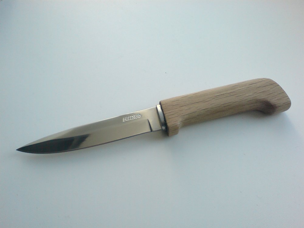

Пока так
11.JPG [ 51.04 КБ | Просмотров: 14313 ]
22.JPG [ 54.26 КБ | Просмотров: 14313 ]

какой изысканный,а потому притягательный стеб.нож на фото- удачен.
 Заголовок сообщения: Re: Переделка..
СообщениеДобавлено: Пт дек 02, 2011 8:04
Не понял функцию больстьера, если рукоять всё равно выступает за его габариты. То есть торец не защищен от сколов и попадания грязи. Такая "гарда" я думаю только мешает функциональности ножа.
соглашусь
и деревяшка... это действительно ясень? как-то не очень похоже... ИМХО
Letsgo
СообщениеДобавлено: Пт дек 02, 2011 8:55
Большую часть он защищает, то что не защищает пролил и еще пролью 402 клеем, края чуть закруглил. Дело в том что этот больстер снять невозможно не сточив капли сварки прутка-хвостовика, если снять сточив его, то потом другой все равно не оденешь, сварку надо стачивать, а вдруг после этого этот пруток вообще отвалится. Думаю однозначно лучше с таким, чем совсем без ничего, середину защищает и хвостовик, и сварено хорошо.

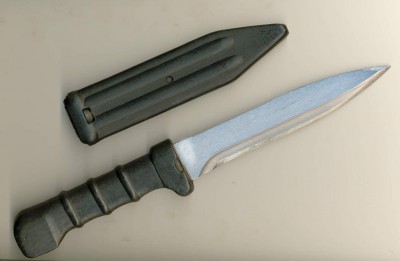

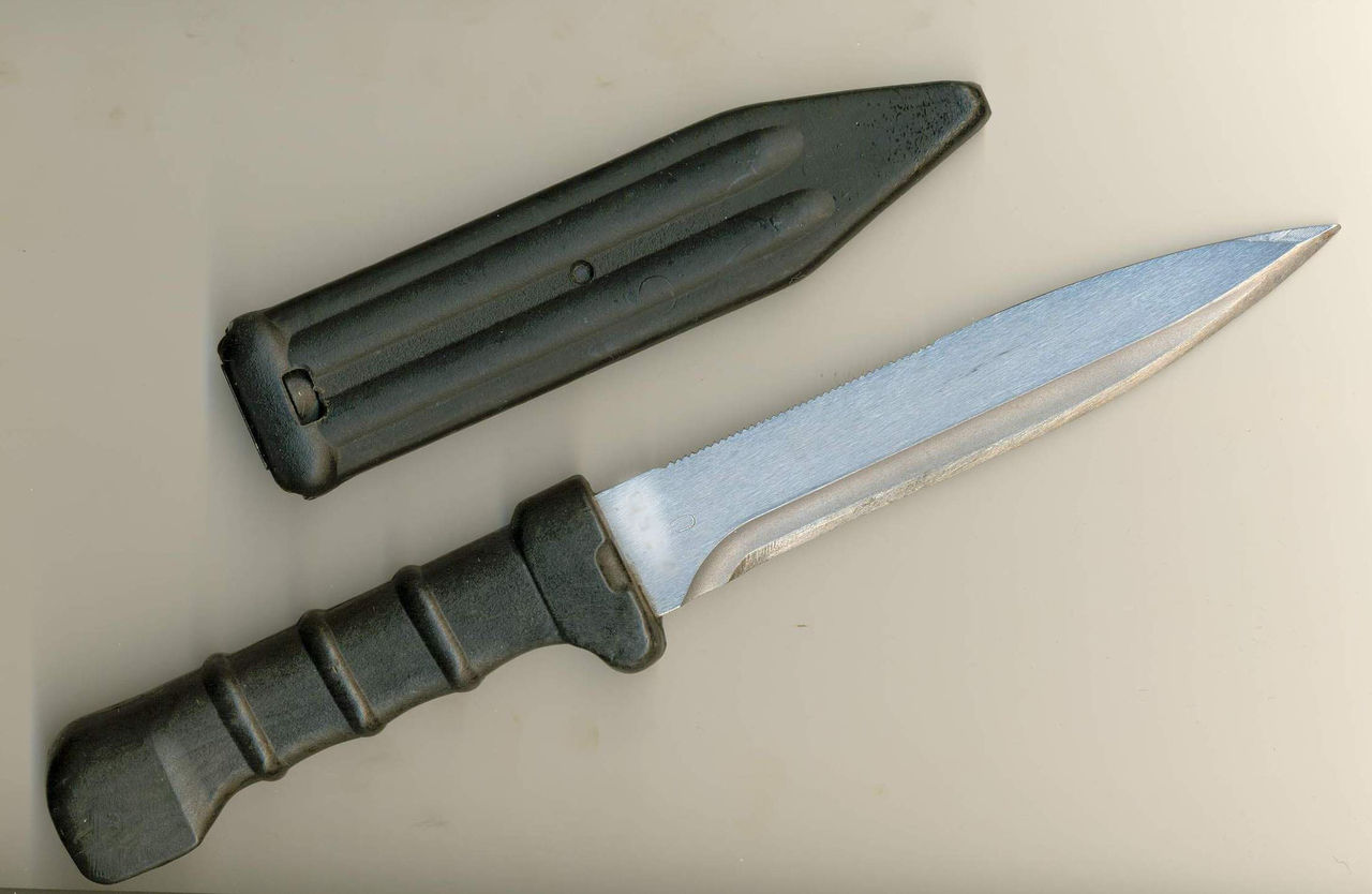

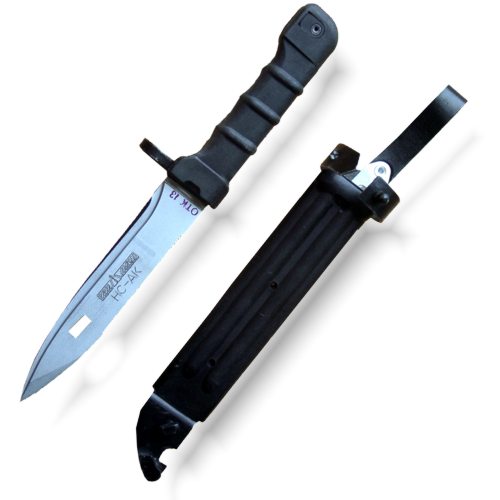

Ни вопрос, это ваше мнение. У меня оно другое. Мне нравится штык-нож ак 74 6х5. Тоже считаете детский примитив и не правильно сделан? Есть кстати его гражданский вариант охотничий, который хвалят именно как Хо в плане ножевого боя.
Вот сувенирный с пропилом и гражданский.
ak74-2.jpg [ 22.41 КБ | Просмотров: 14291 ]
5555.jpg [ 87.87 КБ | Просмотров: 14290 ]
СообщениеДобавлено: Пт дек 02, 2011 11:32
Полностью согласен с Василием вылитая дверная ручка. А рукоять штык ножа действительно детский примитив. Вы пробовали работать штык ножом? А я пробовал. Поверте, крайне неудобная рукоять.

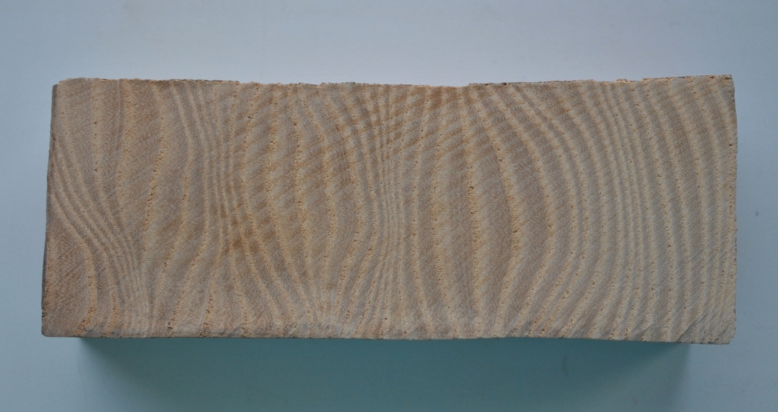

Letsgo писал(а):
Должен быть ясень, тяжелый и твердый.. а что это еще может быть?
Деревяха больше на дуб смахивает. Сделайте другию форму ручки, пропитайте льнянкой (не подсолнечным) и будет вам счастье.
Вот ясень.
DSC_4906.JPG [ 431.24 КБ | Просмотров: 14282 ]
