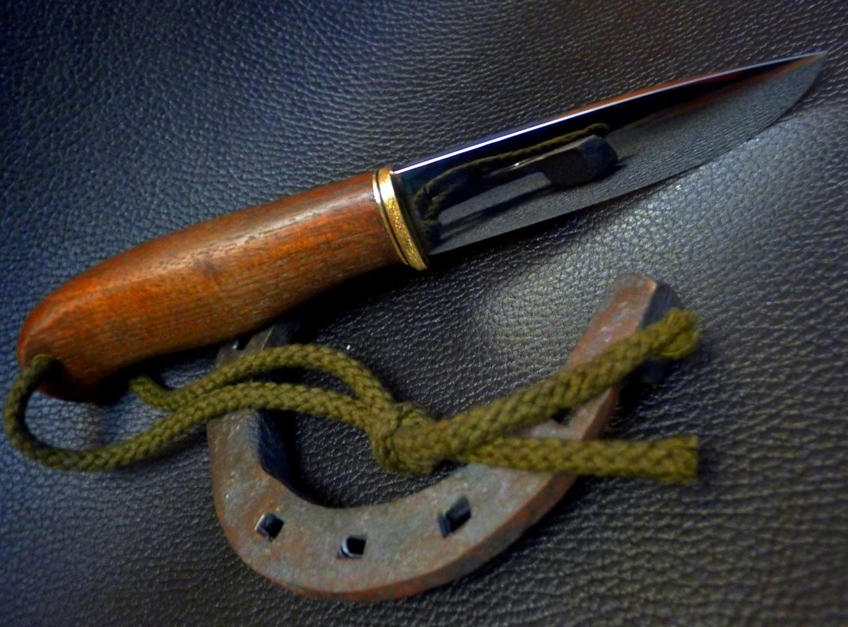

chestnok писал(а):
я бы и на слово поверил
А я бы нет. :)
Слепая вера, одурманивает. :wink:
Ну на этой положительной ноте, можно об этой теме и забыть. :D

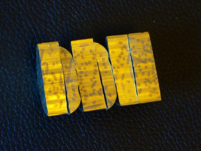

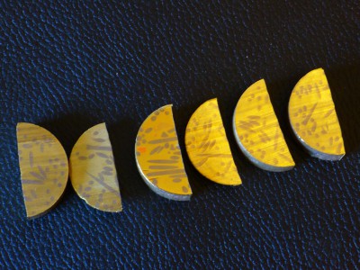

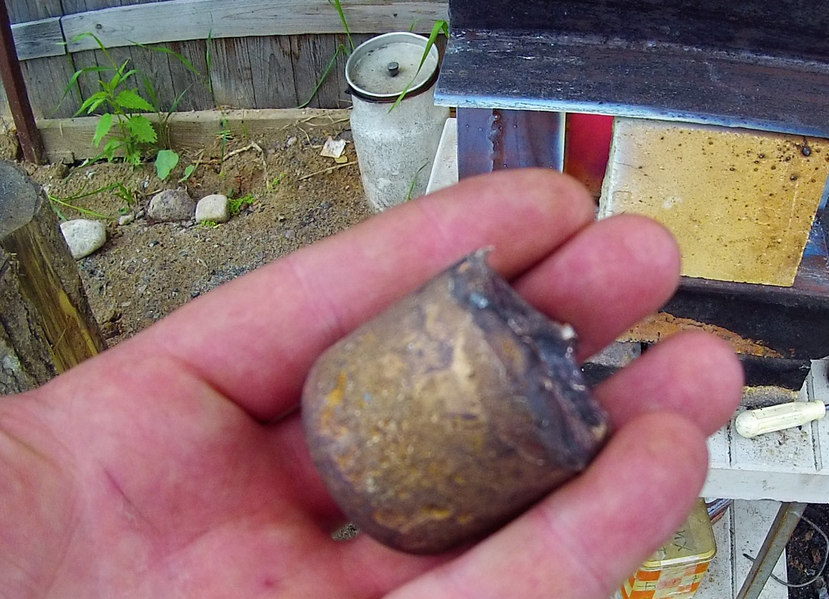

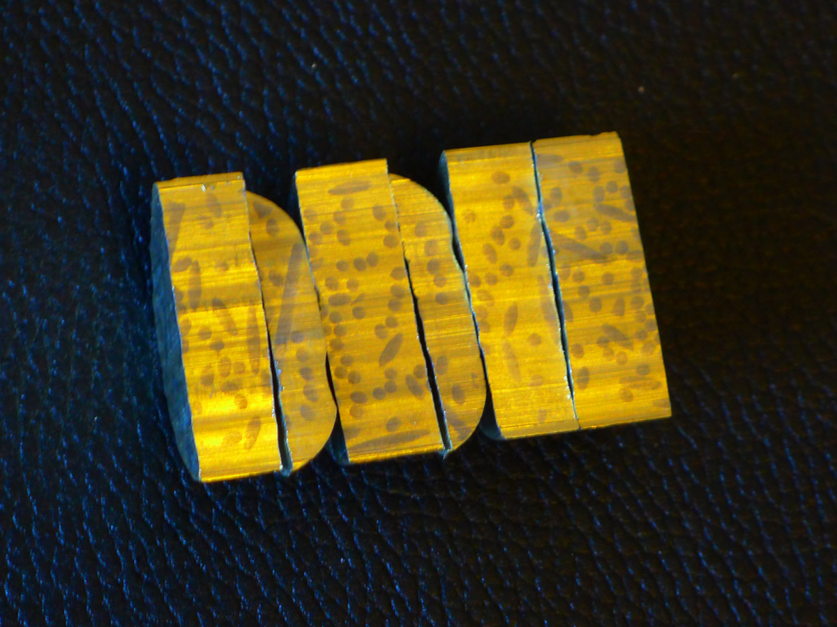

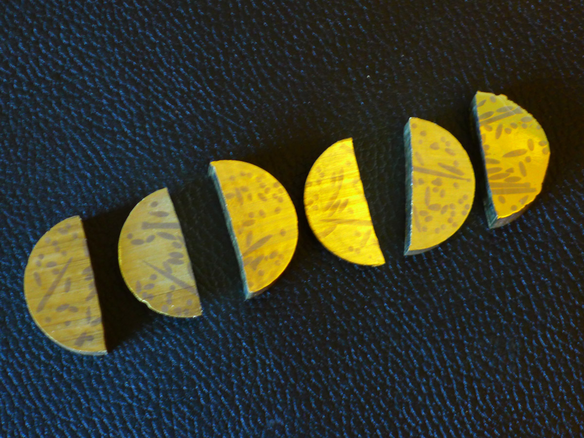

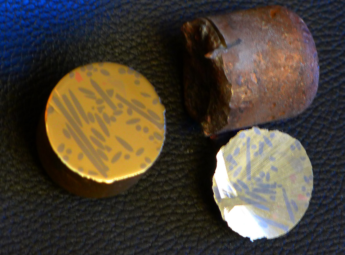

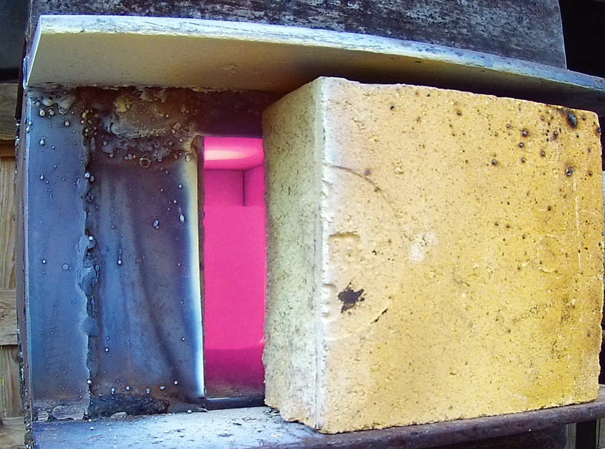

Немного доделал окно горна, приварил козырёк и полку, для задвижки окна кирпичём, ну и попробовал макумку сварить из отходов цветмета (бронза +гвозди) одну вскрыл, вроде ничего так получилась.

Абалдеть!
Саш, вот ты неутомимый)))
