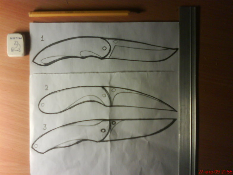

Может кто нить начертает эскизик какой нибудь интересный?
Лёша, без проблем. Обозначь, что видится тебе в среднесрочной перспективе, я нарисую. Обожаю это дело.
 Заголовок сообщения: Re: Мой первый, ворой складень.
СообщениеДобавлено: Сб апр 25, 2009 18:56
Что нить хащное, обтекаемое...
СообщениеДобавлено: Сб апр 25, 2009 20:36
Ну, пошли в личку. Фолдер рисуем или фиксед? За выхи я тебе накидаю несколько вариантов. Связь - по электропочте,так проще

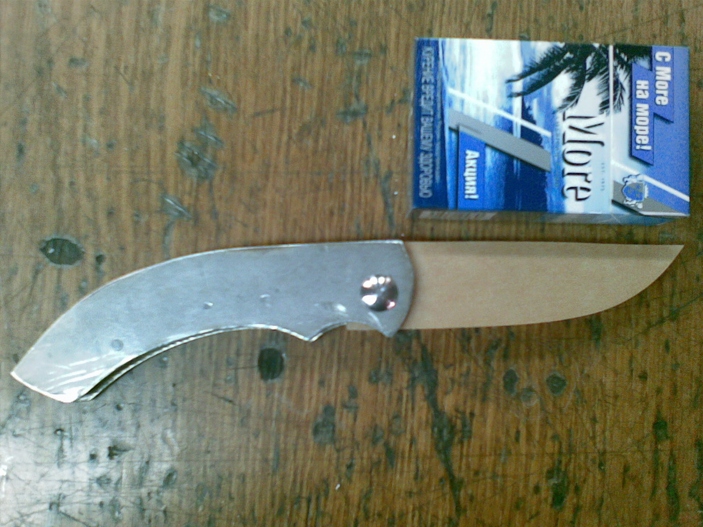

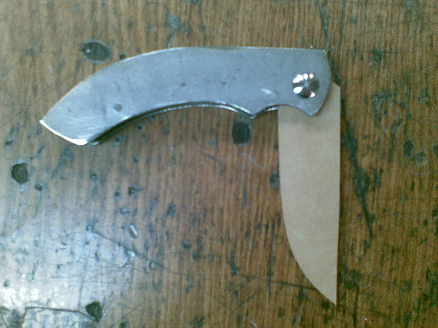

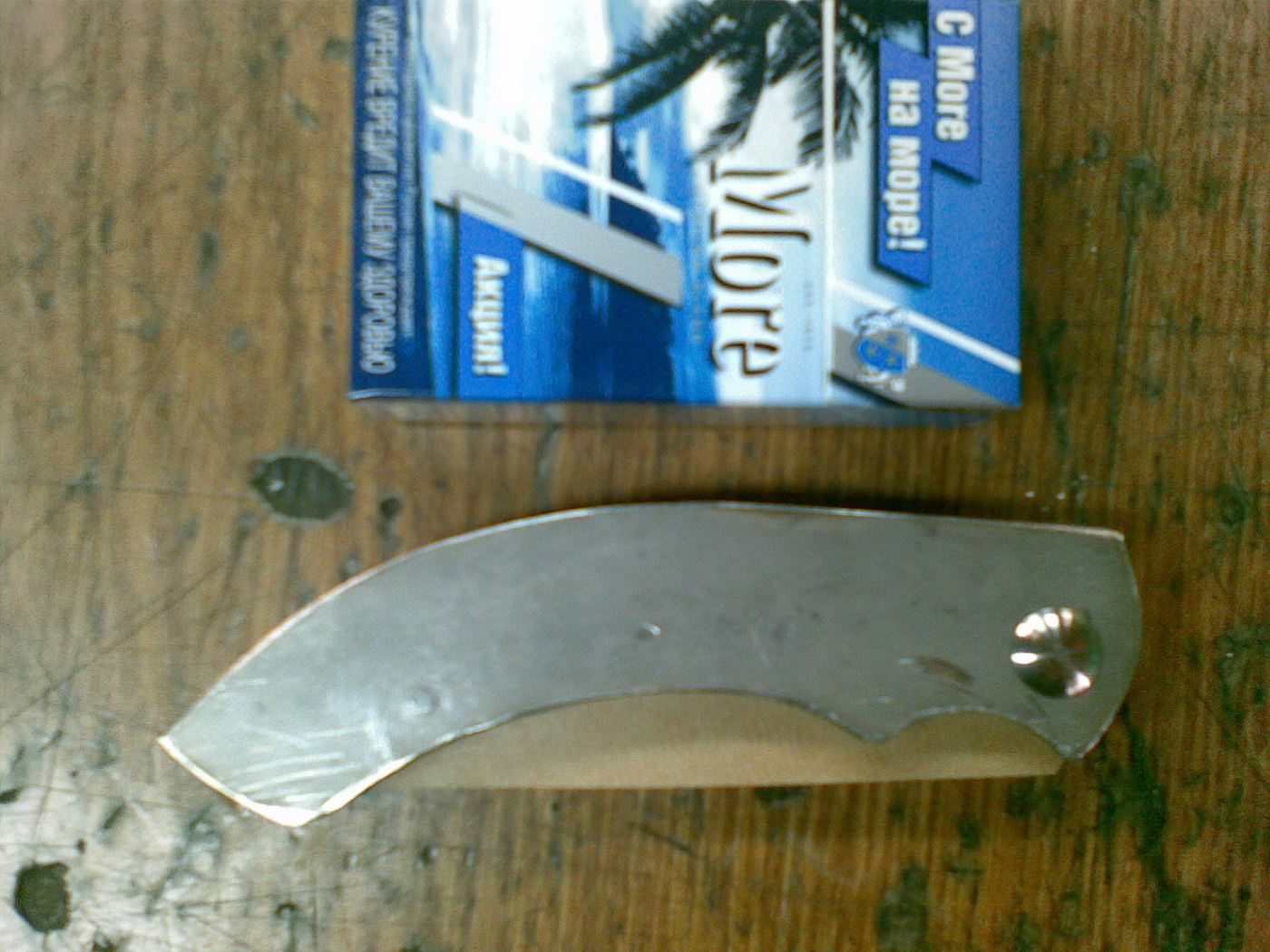

Сёдня на работе начал новый. Хотел по Валериному эскизу, но вышло по другому...
01052009.jpg [ 516.39 КБ | Просмотров: 15900 ]
01052009(003).jpg [ 501.79 КБ | Просмотров: 15899 ]
01052009(002).jpg [ 493.73 КБ | Просмотров: 15899 ]

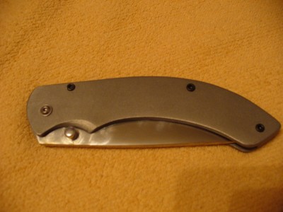

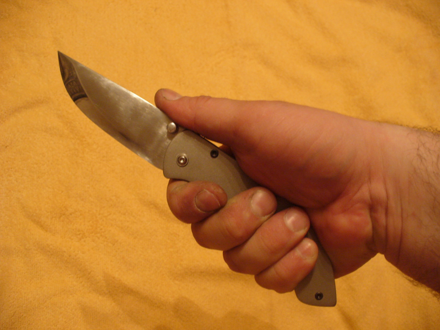

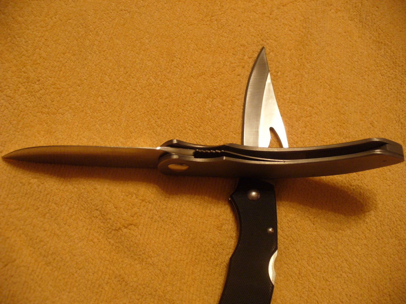

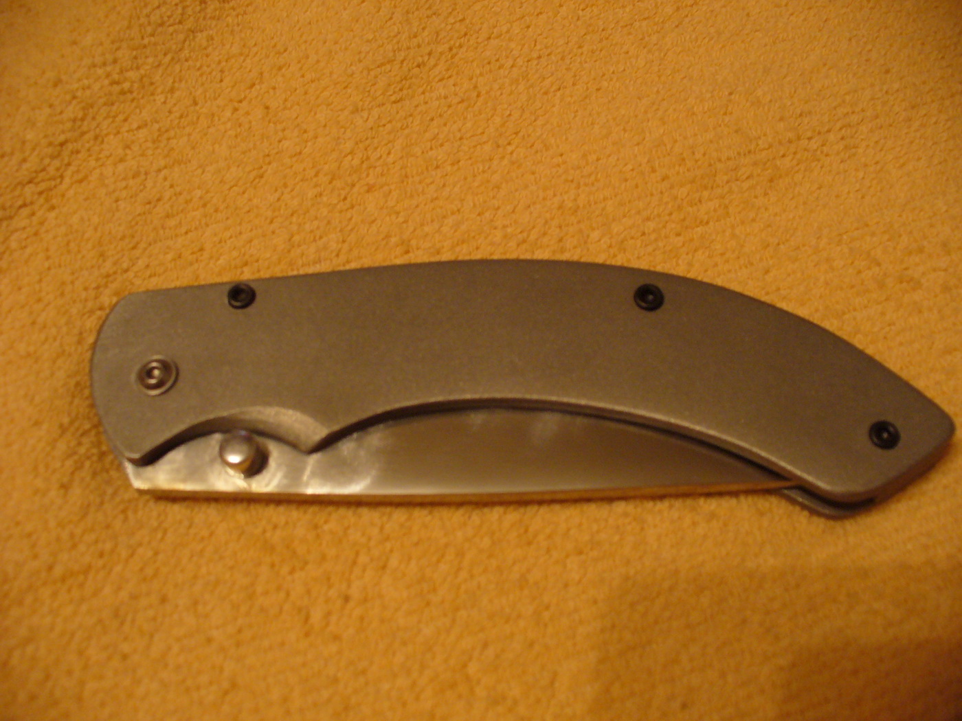

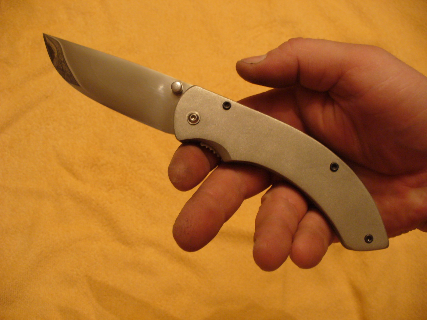

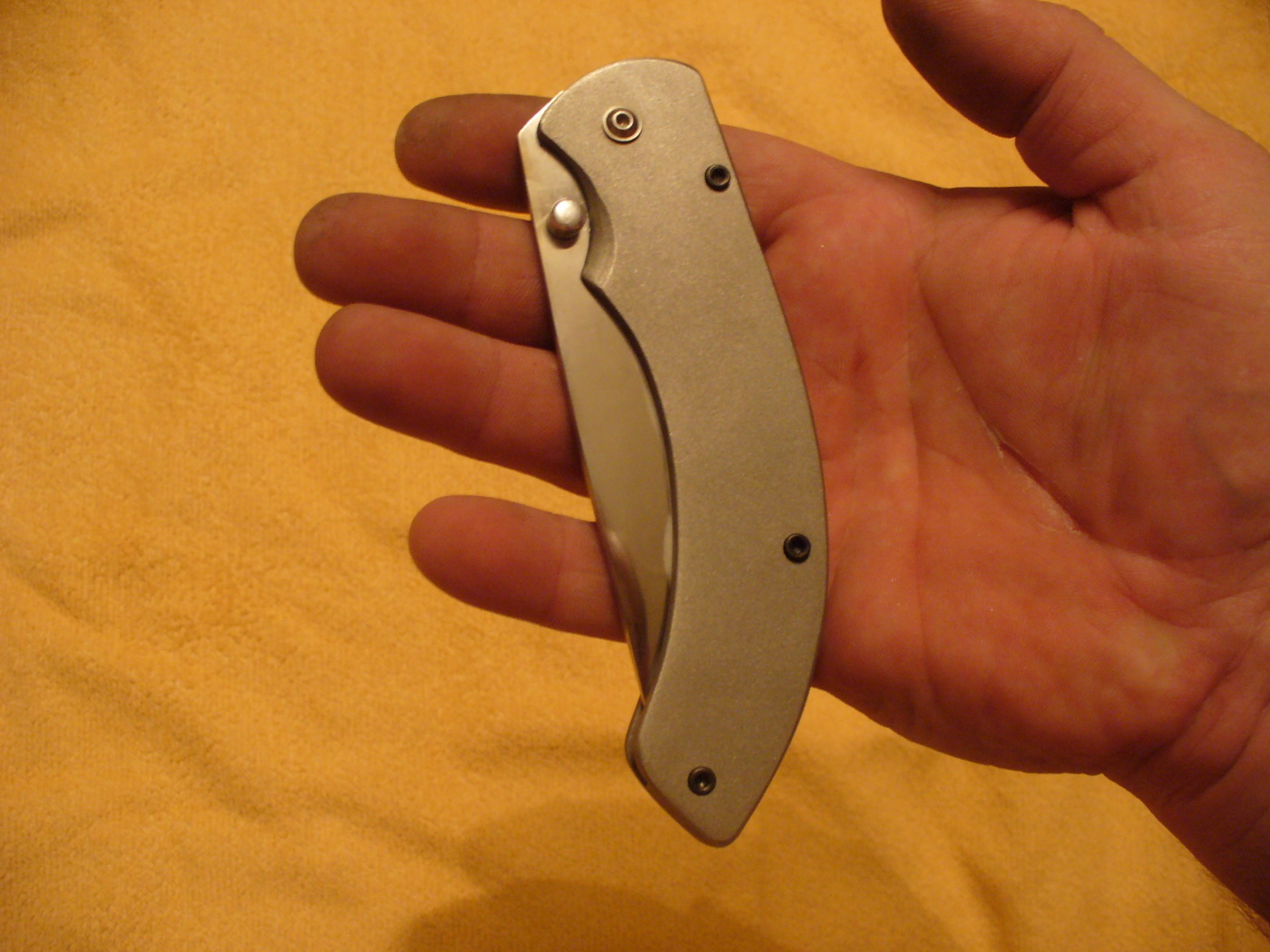

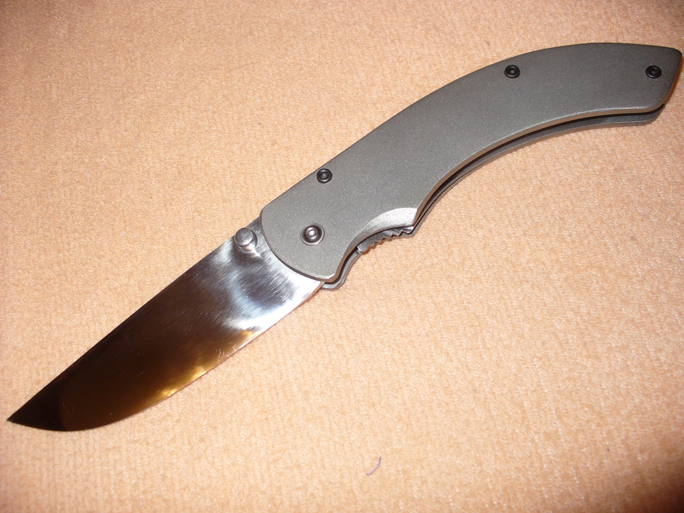

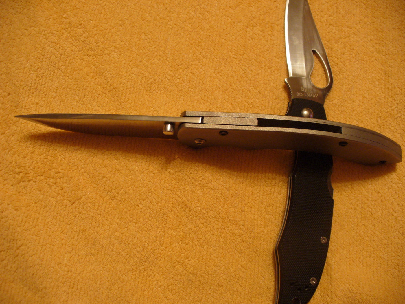

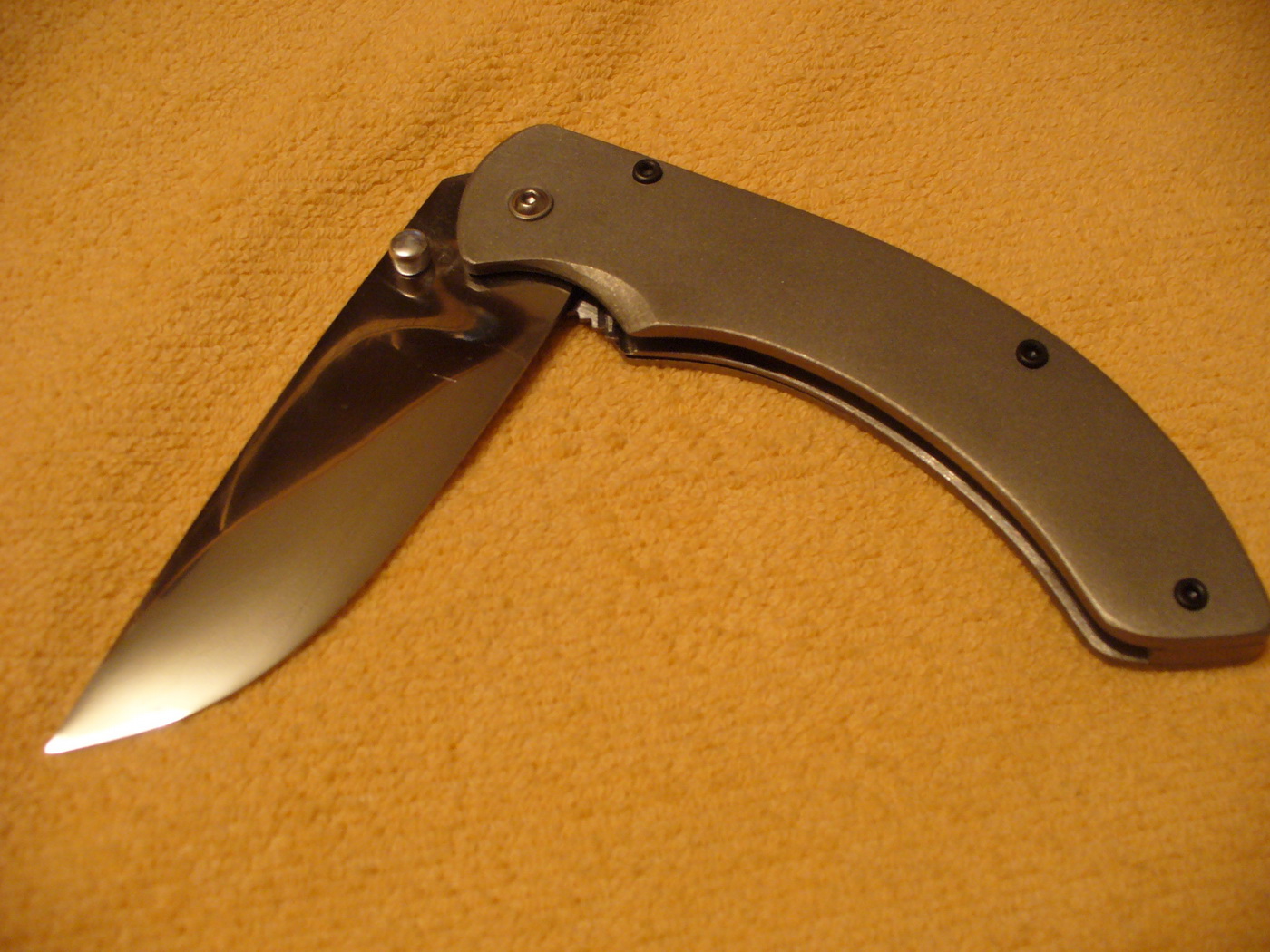

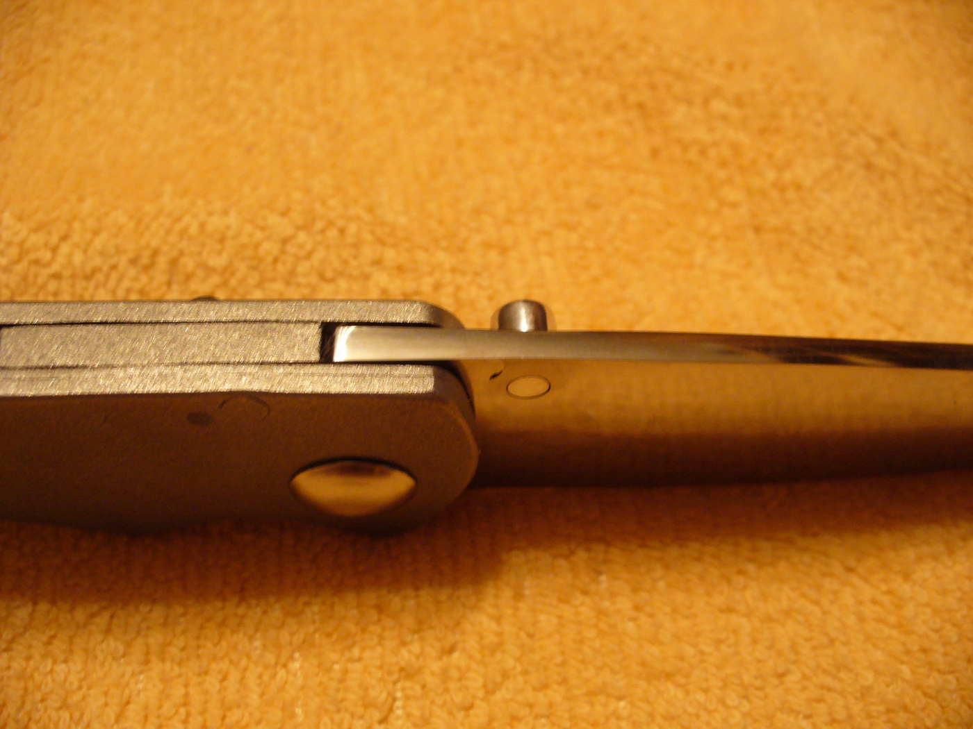

Наконец то доделал свой третий складень. Приду домой с работы выложу фотки.
 Заголовок сообщения: Re: Мой очередной складень.
СообщениеДобавлено: Вс май 17, 2009 23:01
выкладываю...
клин: сталь 40х13.
длинна:92мм.
ширина:29мм.
толщина обуха:3мм.
ручка: нержа пескоструенная.
длинна: 130мм.
толщина: 9мм.
общая длина: 224мм.
1.jpg [ 551.34 КБ | Просмотров: 15944 ]
2.jpg [ 419.07 КБ | Просмотров: 15940 ]
3.jpg [ 392.35 КБ | Просмотров: 15942 ]
4.jpg [ 354.87 КБ | Просмотров: 15943 ]
5.jpg [ 511.39 КБ | Просмотров: 15942 ]
6.jpg [ 535.22 КБ | Просмотров: 15944 ]
7.jpg [ 329.49 КБ | Просмотров: 15941 ]
8.jpg [ 326.56 КБ | Просмотров: 15942 ]
9.jpg [ 360.32 КБ | Просмотров: 15940 ]
СообщениеДобавлено: Вс май 17, 2009 23:06
АФИГЕННЫЙ нож!!! :D
СообщениеДобавлено: Пн май 18, 2009 11:51
Начал сначала делать с Валериного эскиза ( нижний). Но ручка мне показалась неудобной. И решил немного переделать форму. Но общие черты постарался сохранить.
126391587.jpg [ 57.45 КБ | Просмотров: 15941 ]
СообщениеДобавлено: Пн май 18, 2009 12:27
Нормальный ножик получился. Чую, такой же увесистый, как и первый :wink: Вопросы сразу: удобная ли получилась подпальцевая выемка? Из чего в этот раз лайнер сделал? Шайбы из какого материала ставил?
Что бы я изменил: чуток покороче рукоять ( :?: ) и черненькие винты заменил бы на хромированные. Эх, Лёшк, тебе бы хорошей ножевой фурнитуры от Билли Бонса...А так в целом очень понравился, малацца!
СообщениеДобавлено: Пн май 18, 2009 12:38
samodelkin8, отличный складень!!! Как представлю работу по изготовлению складня - желание собрать фолдер сразу отпадает....
З.Ы. Вы бы дучше отдельной темой новые работы выкладывали :wink: ....
СообщениеДобавлено: Пн май 18, 2009 13:55
Всем привет. На счёт дизайна и качества можно поспорить, но по скорости... Надо в гости сходить.
С уважением, Дмитрий Колотов.
СообщениеДобавлено: Пн май 18, 2009 23:08
По моей руке выемка очень удобна. Да и другим тоже дискамфорта не доставит. Лайнер всё так же из старой доброй линейки. шайбы из латунной фольги ( со дной стороны 3, с другой 2). Рукоять короче сделать на получится, клин не влезет. Да и в живую нож по другому смотрится чем на фото. А про фурнитуру, это ты прав...
