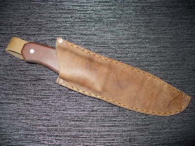

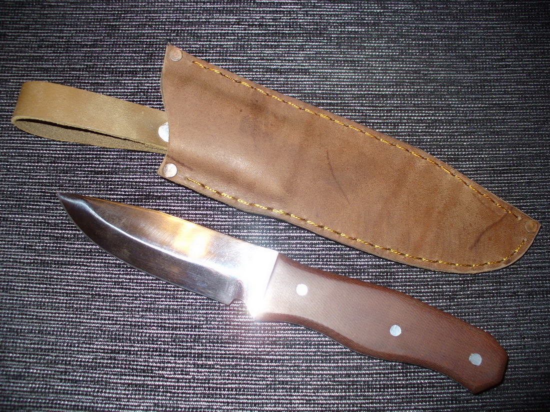

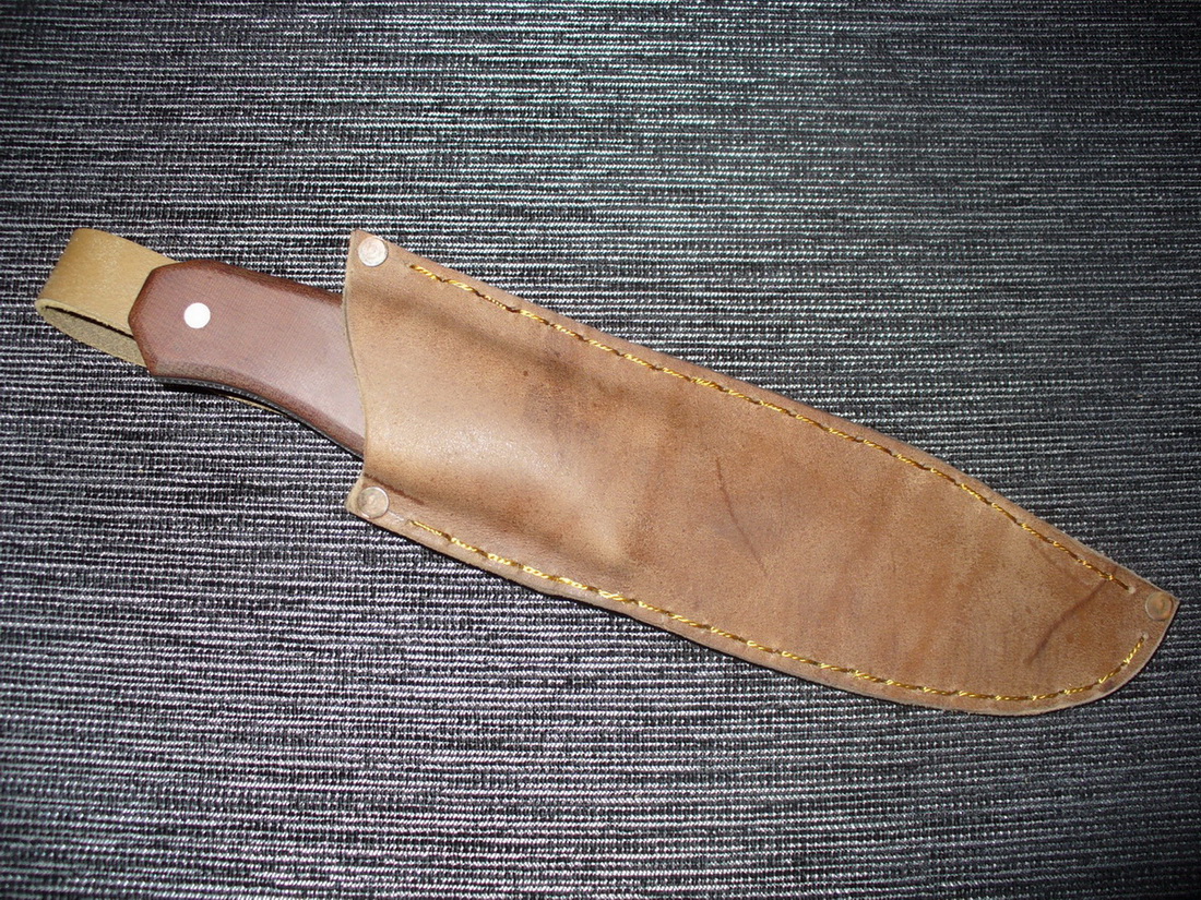

Насмотревшись как Артём после визита к деду Димону сваял ножны для дельта-карапета. Решил и я... Правда получилось корявенько, но... Вот что получилось.

Blog

СообщениеДобавлено: Вт июл 21, 2009 0:12
Очень даже не корявенько. Но на этот нож ножны горизонтальные просятся :roll: (я бы из кайдекса заказал ИМХО)
 Заголовок сообщения: Re: Ножик по мотивам ножа Беара Грилса.
СообщениеДобавлено: Вт июл 21, 2009 0:22
Хотел делать как на оригенале, но мне показалось неудобно... Попробовал примотать нож к ремню. Топорщится. Вот и сделал такими.
СообщениеДобавлено: Вт июл 21, 2009 1:01
При шитье и формировании теже ошибки как у Bambr 11 :lol: А так нормально.С узелками завязывай(лишние они)
СообщениеДобавлено: Вт июл 21, 2009 1:02
Удобно Леш?

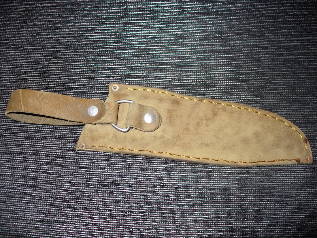

Ну да... У меня ещё небыло ножей с таким подвесом. Все жёсткие. А этот как только вынес, одел на ремень и сел в машину. Нож обсалютно не мишается...
СообщениеДобавлено: Вт июл 21, 2009 1:04
Какая, если не секрет? Я же только учусь... Советы приветствуются...
СообщениеДобавлено: Вт июл 21, 2009 1:17

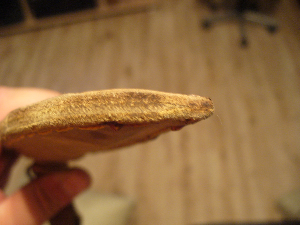

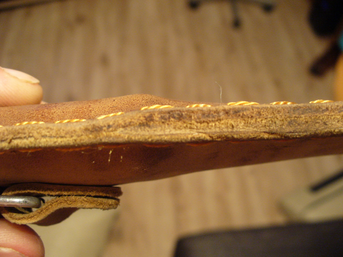

Канавка под шов(нет ее),заклепка на ножнах под подвес(будет царапать рукоять),узелки спрятать,торец ножен не вижу но похоже что вставки со стороны рк нет(шов будет прорезан)
СообщениеДобавлено: Вт июл 21, 2009 1:29
Канавку не додумался сделать, виноват... И если можно, подсказку как её делать...
Заклёпка на ножнах под подвес. Если имеется ввиду, что она будет царапать нож, не будет она утоплена.
Про узелки прошу подсказки. Не знаю как их спрятать.
А торец со стороны РК со вставкой. Вот фото.

Канавку под шов резать хорошо резцом для кутикул(в любом маникюрном наборе имеется,да и отдельно их продают).

еще на кончике ножен вроде отверстие делают. Тоесть проставка чуть до конца не доходит пара -тройка миллиметров. Для вентиляции. Или не... ?
Хотя в ножнах для финских ножей вроде нету, у тех у которых кончик ножен загнут.
