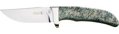

))) Я предлагаю на досуге поразмыслить каким ножом удобней ошкуривать с загнутой вниз рукоятью или наоборот приподнятой и почему.Не торопись с ответом,потом вернемся к этому когда скажешь,ладно?)Вот мой вариант разумения скинеров:
Да а BUCK Knife то и не знает куда у скиннера ручка должна загибаться :D
Фото BUCK GEN5 skinner
gen5skinner.jpg [ 5.06 КБ | Просмотров: 5159 ]
