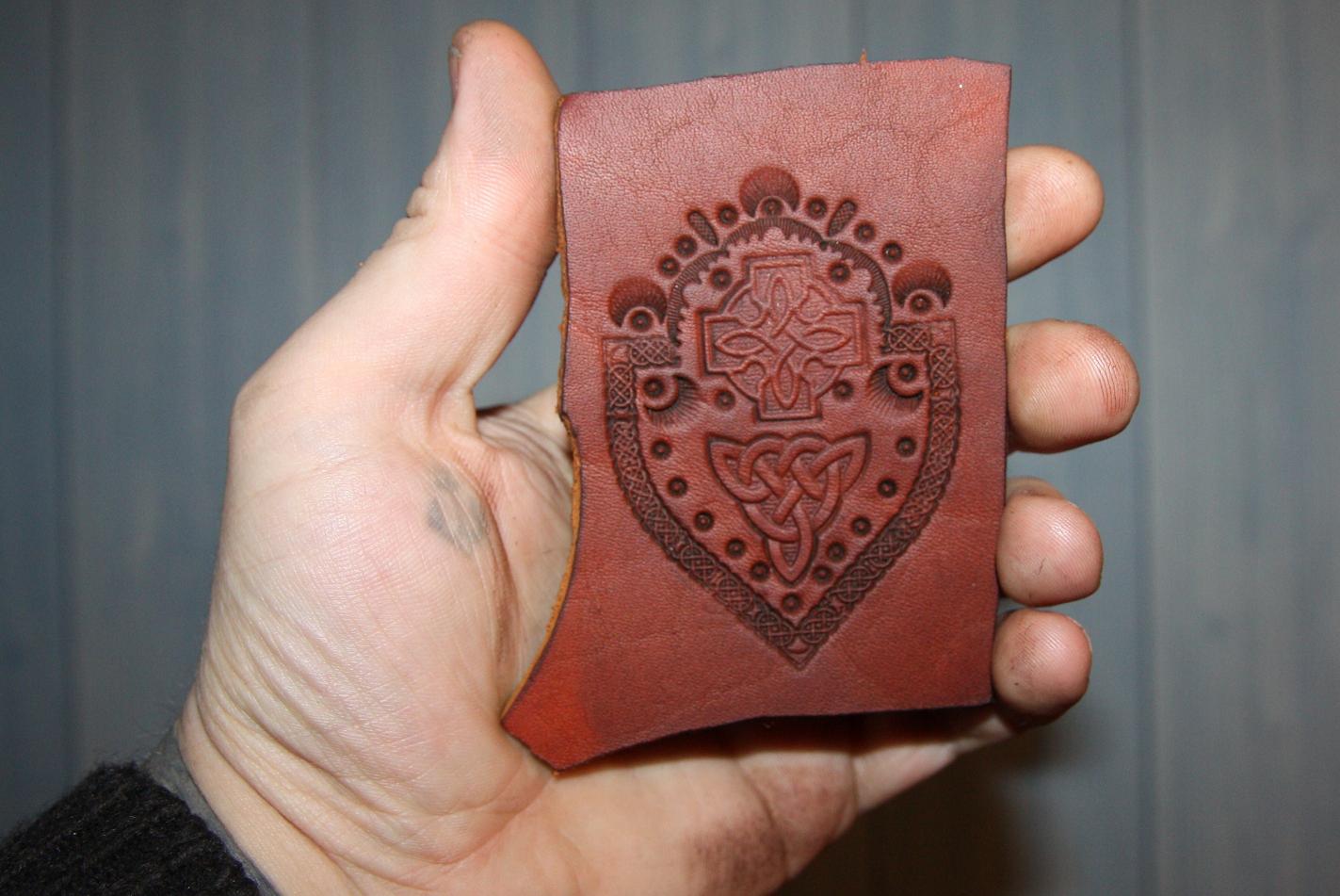

Вот набил узорчик на скорую руку, пока ножен некчему шить :lol: картинки рисуем. :mrgreen:

на скорую руку
Да уж, ляпы не скрыть :D , но фантазия работает :D

Вопросик: это штамп "плетенка" или деталями тиснилось?

Так этаж без разметки, чиста на глаз за 5 минут :lol:
целиковый.

Верхний рисунок тоже стало быть штамп? А давишь чем молотком али прессом? :?:

молотком

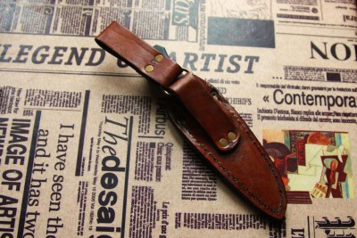

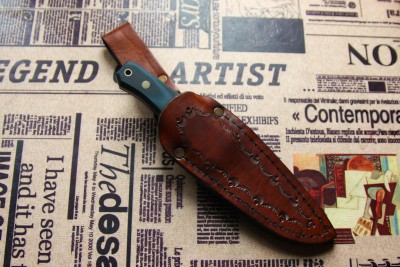

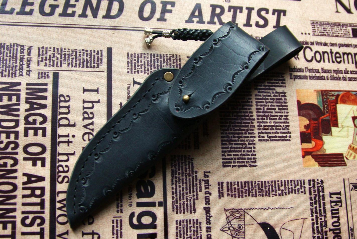

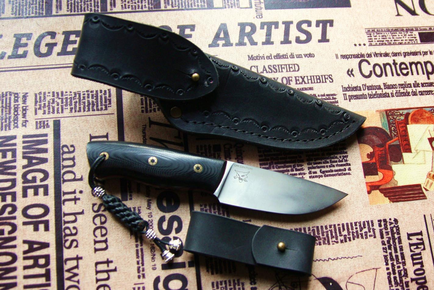

первый пошёл.....
ножны горизонтальные, с съёмным подвесом для вертикального ношения.
Валеры "кинолога". ...сегодня пропитаю, забирай завтра.....всю душу из меня втащили эти ножны. :twisted: :D день умертвили.

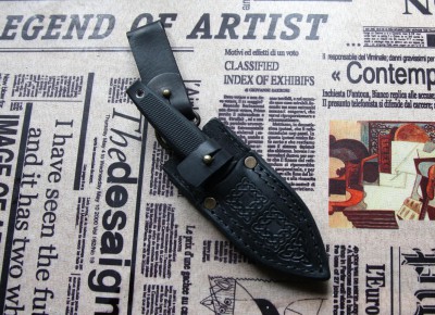

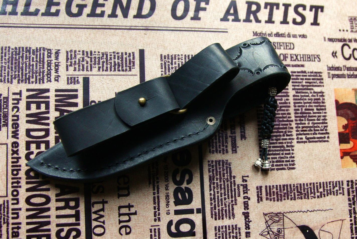

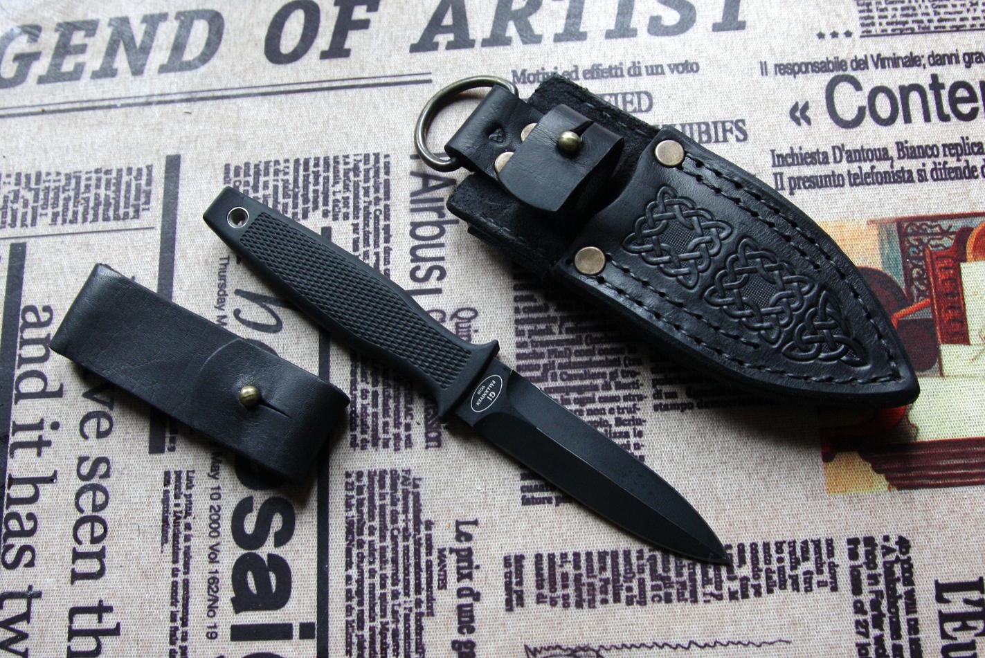

Второй пошёл. :) погружные с клапаном и съёмным подвесом.
.....Не, у меня не фабрика.... :mrgreen:

Валеры "кинолога". ...сегодня пропитаю, забирай завтра.....всю душу из меня втащили эти ножны. день умертвили.
Зато вещь получилась почётная, через пару часов заеду!

Забрал нохны, из всех, что мне сшил Саша, эти понравились больше всех. Респект Мастеру!

Очень рад что в работе всё что ты хотел!))Единственное-теперь "На глазок" точки отмеряные никак не пляшут при остальной симметрии рисунков.Сам виноват-сам планку себе же и поднял)
Я вот,соббсно о чем.....Мы тут с товарищем лазером балуемся....всё загрузить по-полной машину хотим.Так вот есть резина такая которая настолько жесткая что работает матрицей для тиснения кожи не хуже металла.Резина эта легко режется лазером.Лазер,соответственно хоть что вырежет на этой резине.Хоть "Мишки в лесу".Можешь теперь любые штампы для тиснения иметь.Была бы картинка,а лучше сразу файл векторный.
Еще насчет молотка.....не кузяво.Легкий ручной пресс копейки стоит.Более точное совмещение краёв+контроль давления.

Спасибо Олег, буду знать...но пока нет необходимости, у меня ж не промышленные масштабы, и каждый раз ножны разного размера приходитца мудрить, матрица это хорошо коненно, скинь мне примерную цену в ЛС.....
На счёт пресса, думаю что пока не стоит, лишнее место только займёт, это если уж матрицы большие, тогда да, без пресса никак, но там и пресс уже либо винтовой, либо пневматика нужен.... :roll:

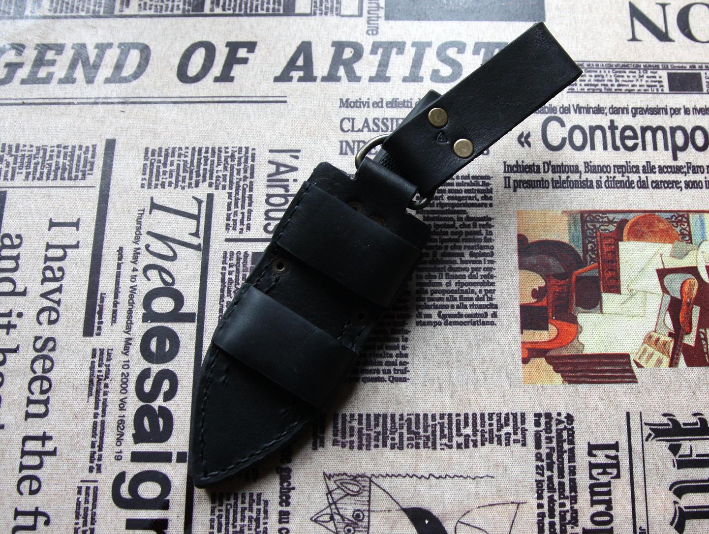

третий пошёл.....ножны погружные, съёмный подвес.
..............что то меня уже начали утомлять ножны. :mrgreen:

Не хочу никого обидеть, но разбавить потоки елея не помешает. ИМХО.
Ножны унылые и ничего интересного, такой кизляр-стайл. Удобно? Наверное да, но назвать эти ножны красивыми у меня язык не повернётся.
Валера, на гарме ножны, конечно, не супер, но, по моему, на порядок лучше новых. ИМХО, конечно.

Штампы это хорошо, вот когда их нет это плохо. Без них не смотрелось бы, особенно лапки.

по ножнам - ну оч брутально не находишь ?
ножны чуть ли в два раза больше ножа ..
да штампы ты освоил а все остальное как было так и есть ..
