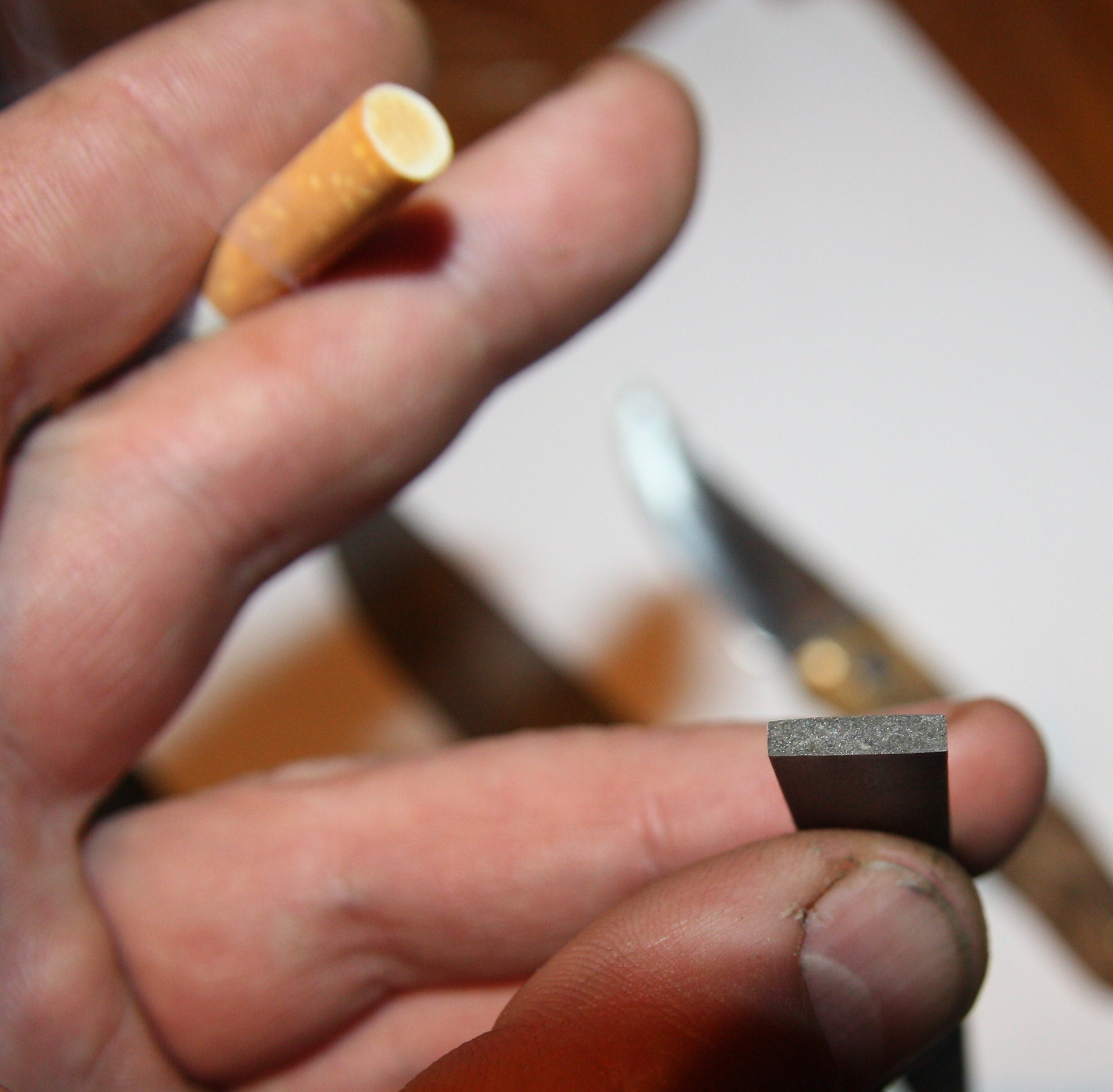

Первый опыт раскройки быстрореза. ((
:shock: ого! :mrgreen: наверное им не работали, отпуск не произошёл :roll:
 Заголовок сообщения: Re: Энциклопедия обломов :)
СообщениеДобавлено: Вс сен 12, 2010 21:44
новенькое полотно. собственноручно ошутил наскока хрупкое.
СообщениеДобавлено: Пн сен 13, 2010 9:58
Да нет, просто не надо было так кроить, надо либо прорезать до конца, либо поперечно протачивать на наждаке. Просто "ошибка пилота" :wink: Андрей не расстраивайся, из того что вышло еще запросто ножик получится :)
БЫло похожее. Не хочу больше с быстрорезами дело иметь работы много а вот сломается стока работы в пустую ну его
СообщениеДобавлено: Пн сен 13, 2010 14:53
один то всяко надо сделать. шоб прочувствовать. ))
СообщениеДобавлено: Пн сен 13, 2010 21:29
Уверен что все (кому вовремя не подсказали) прошли через это.Через хрупкость и мучения раскройки-обработки.Анджею ещё повезло (с контуром будущего скинерка) ,бывает ломается на несколько поперечных кусочков и тогда точно кирдык ,как говорится,, стока работы в пустую ну его,,
СообщениеДобавлено: Вт сен 14, 2010 9:56
Ну его..., ну его...., лениться :!: при раскрое не надо :D , у меня еще ни одного "облома" с быстрорезами не было :wink:

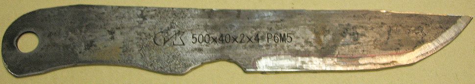

Крокодил Данди писал(а):
...Да нет, просто не надо было так кроить, надо либо прорезать до конца, либо поперечно протачивать на наждаке. Просто "ошибка пилота" :wink: Андрей не расстраивайся, из того что вышло еще запросто ножик получится :)
IMG_7464.JPG [ 42.55 КБ | Просмотров: 10012 ]
резал-резал и отрезал. ))
Резал дримелем. ))
Отрезными кругами. Китайские коричневые вылетают стаей.
Порадовали круги фирмы FIT.
Черненькие. На "Юноне" по 40 руб. за 20 штук. Держатся стойко. Даже надо смотреть чтобы не перкалить местно заготовку.

Ну вот видишь! Терпенье и труд... как говорится :D
СообщениеДобавлено: Чт ноя 11, 2010 12:25
Как удачно ,,облом,, завершился.И даже надпись сохранится.

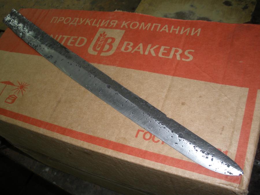

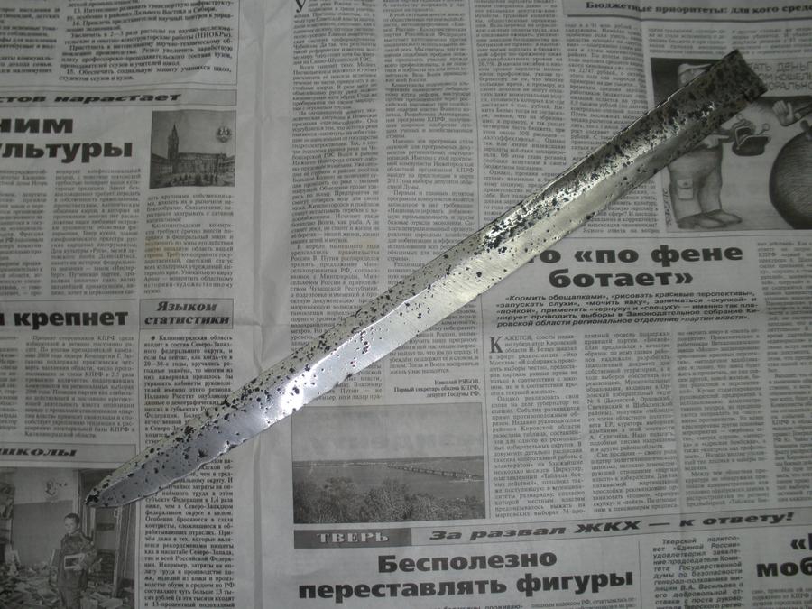

Поинтересуюсь у знающих - вопрос про такую вот фигню.Принесли мне как-то обломок шашки _типа может сгодится на чё нить,если херня,то выкинь.Вся поеденная ржой,в трупных пятнах,но надфиль отскакивает,эластичная сцукко,эта фигня.Дык я к чему - имеет смысл из ея чё нить забубенить,или действительно ,,фтоппку,, ? :roll:
PC280156.JPG [ 106.49 КБ | Просмотров: 9938 ]
PC280159.JPG [ 67.75 КБ | Просмотров: 9938 ]
СообщениеДобавлено: Ср дек 29, 2010 0:19
Из средней части вполне можно некислый нож соорудить. :roll:
СообщениеДобавлено: Ср дек 29, 2010 0:37
Обязательно попробовать. Выбросить никогда не поздно.
СообщениеДобавлено: Ср дек 29, 2010 0:41
Была мысль сварганить какую-нить тантею,или нечто приблизительно похожее по теме.Что совершенно точно и решено окончательно- так это ,никакой финишной обработкой клинка заниматься не буду.Раковины останутся.Навсегда,типа закос под старину.

Делайте нож!! Однозачно см. под 12:)

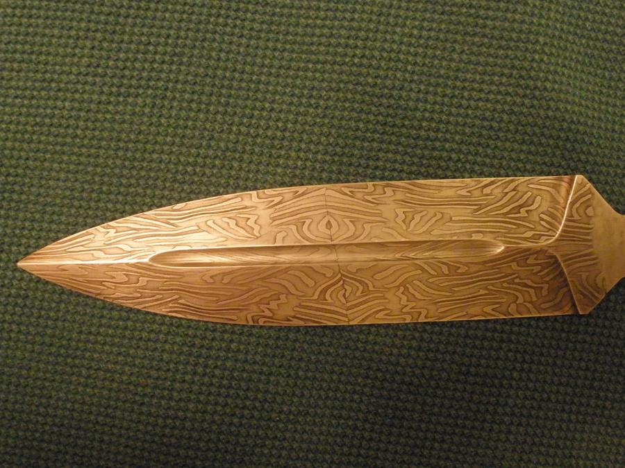

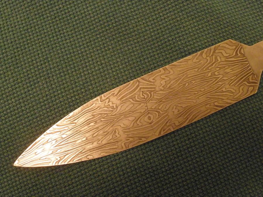

Попалась как-то в мои загребущие ручонки железячка ,дамаск ,с неплохим рисунком.Взрезалась она ,траванулась, и..... блин ,косяк.Чё делать ? Хочу продолжить с ней ,и в то же время как-то напряжно ... Думал смастрячить скин-ду а вот с таким проблемным местом ,думаю неинтересен он никому .
P1190072.JPG [ 120.28 КБ | Просмотров: 10060 ]
P1190074.JPG [ 113.61 КБ | Просмотров: 10060 ]

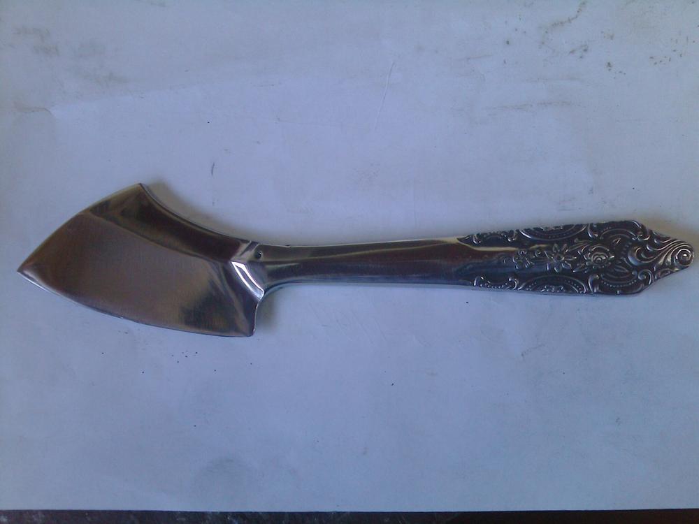

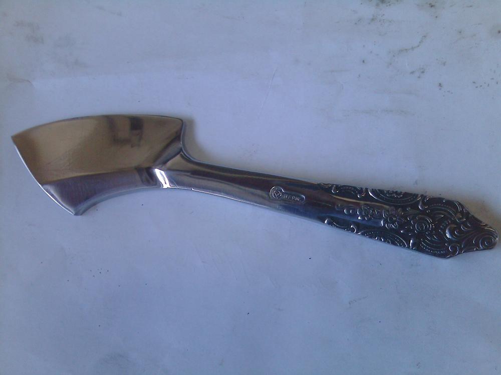

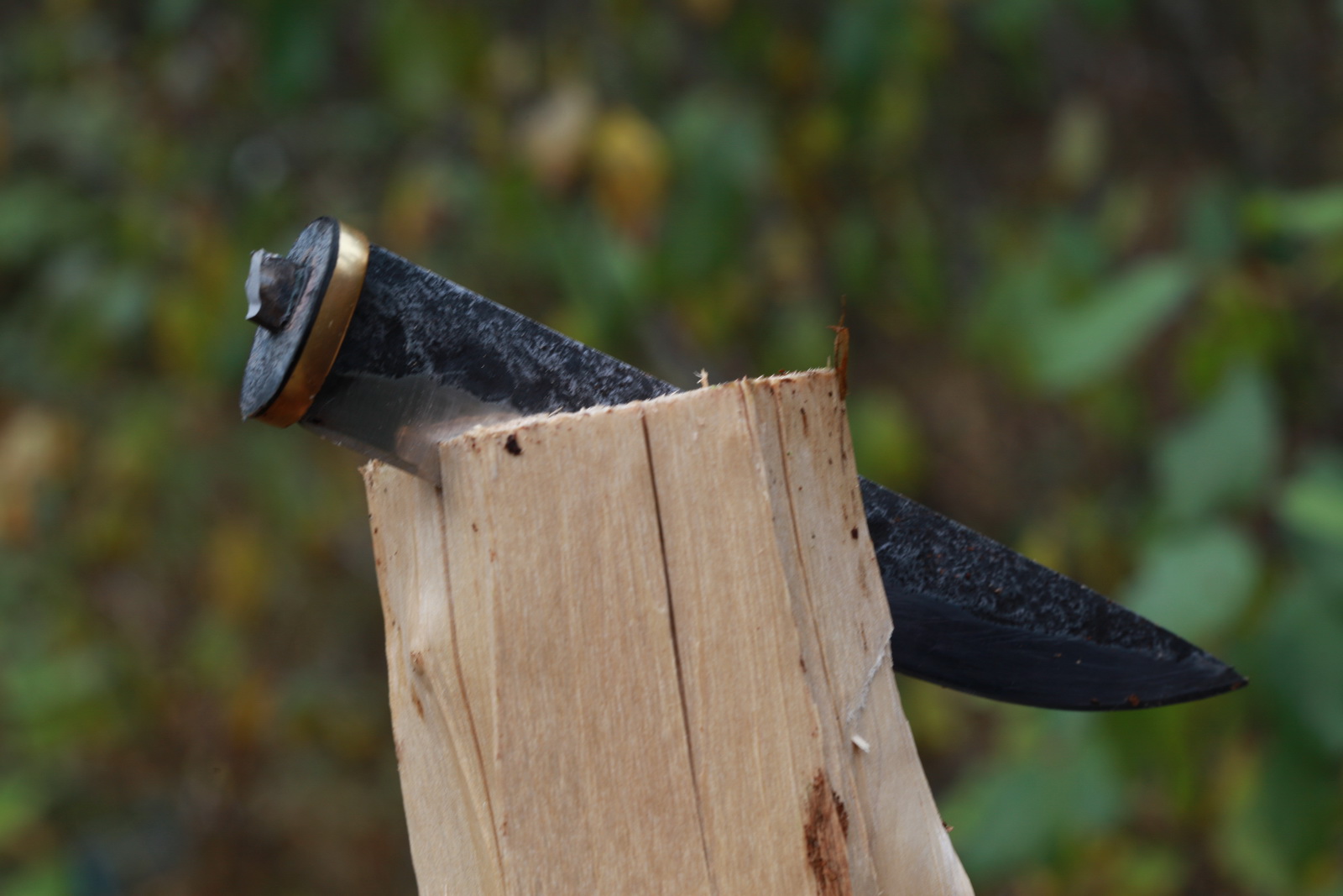

Приветствую собравшихся .На 2 стр. показывал разбитый клин с псевдошевронным дамаском,из одной половинки уже сделал нож,а вот сегодня покажу что случилось из другой части.Типа для масла ,ну вроде как кухонный.Фиг знает ,как поведёт себя на кухне.В любом случае - опыт приобретён,и он от меня никуда не денется.А нож,ну что нож,да неказистый,да странный,да совместил то, что нельзя совмещать.Я это знаю.Была в фильме,,Ландыш серебристый ,, фраза - ,,А самое поганое то,что мне это нравится,,.Захотелось -попробовал.
IMG2014A.jpg [ 46.25 КБ | Просмотров: 10025 ]
IMG2013A.jpg [ 45.85 КБ | Просмотров: 10025 ]

Забыл предупредить- рукоять на этом ноже тоже облом от столового ножа производства завода им. Кирова,что в стольном граде Павлово-на-Оке. :mrgreen: В общем как-то так.
СообщениеДобавлено: Пт мар 11, 2011 22:15
Прикольно :D . Мне нравится. а как рукоять крепилась?
СообщениеДобавлено: Пт мар 11, 2011 22:30
Дык приварена .Нержавеешным электродом.Завтра перефотаю,чёт эти телефонные фоты явно не канают. :(
