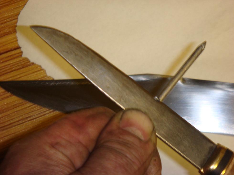

А что насчет экспериментов кузнецов?Если вы имеете в виду царапание,то помилуйте,это не тест ножевой стали.Если вы знаете что-то другое-с удовольствием прочту инфо.
А это тест?
тест.jpg [ 71.16 КБ | Просмотров: 8964 ]

А это тест?
Нет.С этим (И гораздо лучше) справится любой клинок выточеный из напильника,да и вообще из всего имеющего твердость выше гвоздя.
Пластмассовая линейка всегда будет строгать хозяйственное мыло из какого пластика она ни была бы сделана.Хоть из самого паршивого.Тесты по строганию гвоздей-"Понты для приезжих".Человека ,разбирающегося в ножах этим фокусом пронять трудно)

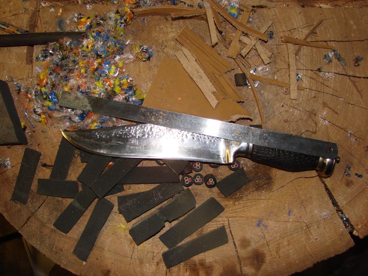

Тогда это
кр14.jpg [ 229.59 КБ | Просмотров: 8956 ]

Тогда это
Я не совсем понял,что тут творится?))))Деда,ты разбил вазу из цветного стекла?(На всякий случай прими мои соболезнования).Прокомментировал бы хоть.....
 Заголовок сообщения: Re: Не настало ли время....
СообщениеДобавлено: Вт авг 04, 2009 0:16
Тогда это
Я не совсем понял,что тут твориться?))))
Канат,кожа,кабель,резина :mrgreen: все что под рукой было :lol:
