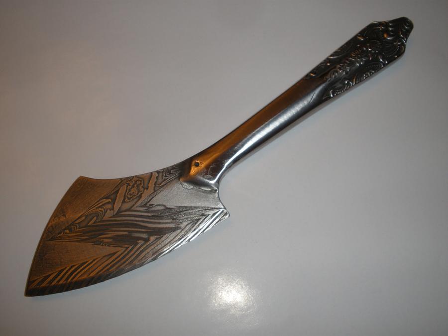

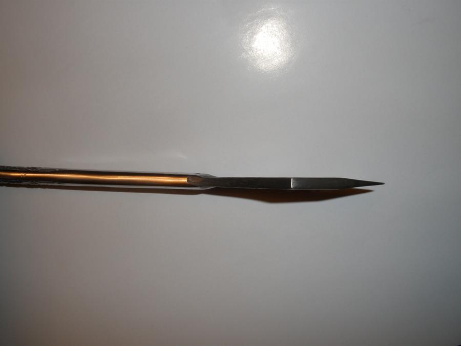

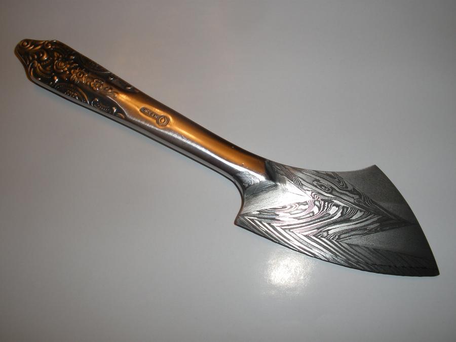

Перефотографировал эту маньяцкую шкрябалку.
P3140055.JPG [ 36.78 КБ | Просмотров: 9374 ]
P3140056.JPG [ 41.91 КБ | Просмотров: 9374 ]
P3140058.JPG [ 23.53 КБ | Просмотров: 9374 ]

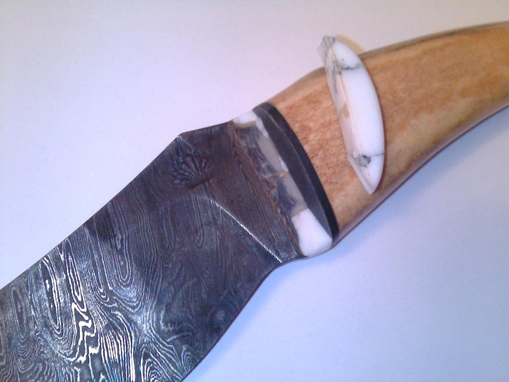

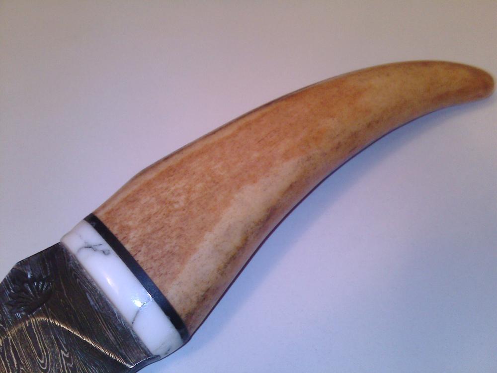

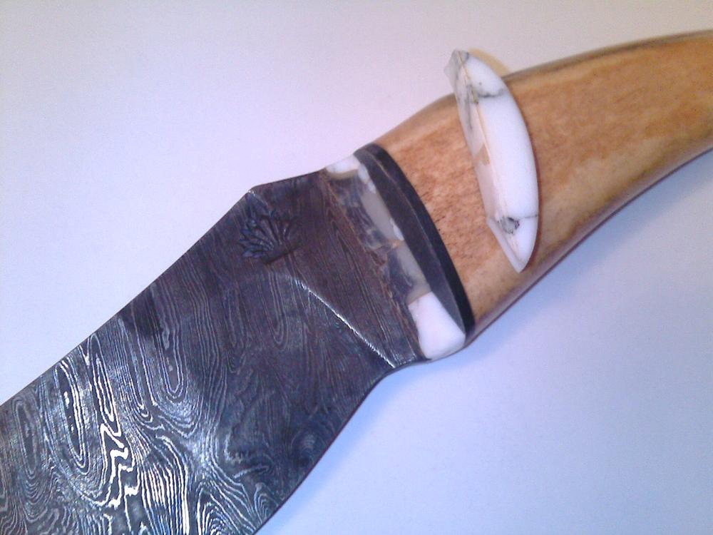

Блиииииин засада .... :cry: Решил я покрасить рог ,чтоб мамонта напоминал :mrgreen: .Ну всё развёл хну ,сунул туда нож .Подождал несколько часов ,вынимаю ,промыл и .... о ужас, :shock: кориановая больстерина лопнула .Произошло элементарнейшее- рог набрал воду ,разбух,и порвал кориан.Теперь буду пользоваться ещё одним ножом своего изготовления.Больстер конечно приклеил, на суперклюэ.Теперь буду знать что красить нуна до склейки. :!:
IMG2069A.jpg [ 79.52 КБ | Просмотров: 9354 ]
IMG2078A.jpg [ 51.82 КБ | Просмотров: 9354 ]
 Заголовок сообщения: Re: Энциклопедия обломов :)
СообщениеДобавлено: Вс мар 27, 2011 0:49
А лучше не использовать кориан на таких ответственных местах, как больстер. :D

Уж больно он бляскучий был . :mrgreen: Хотелось камушка . :)

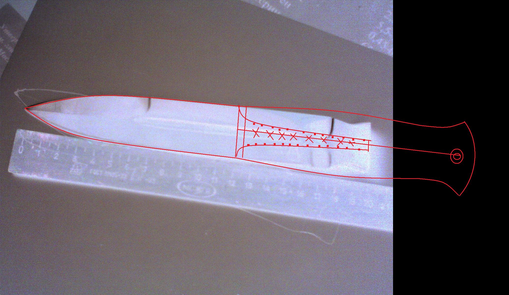

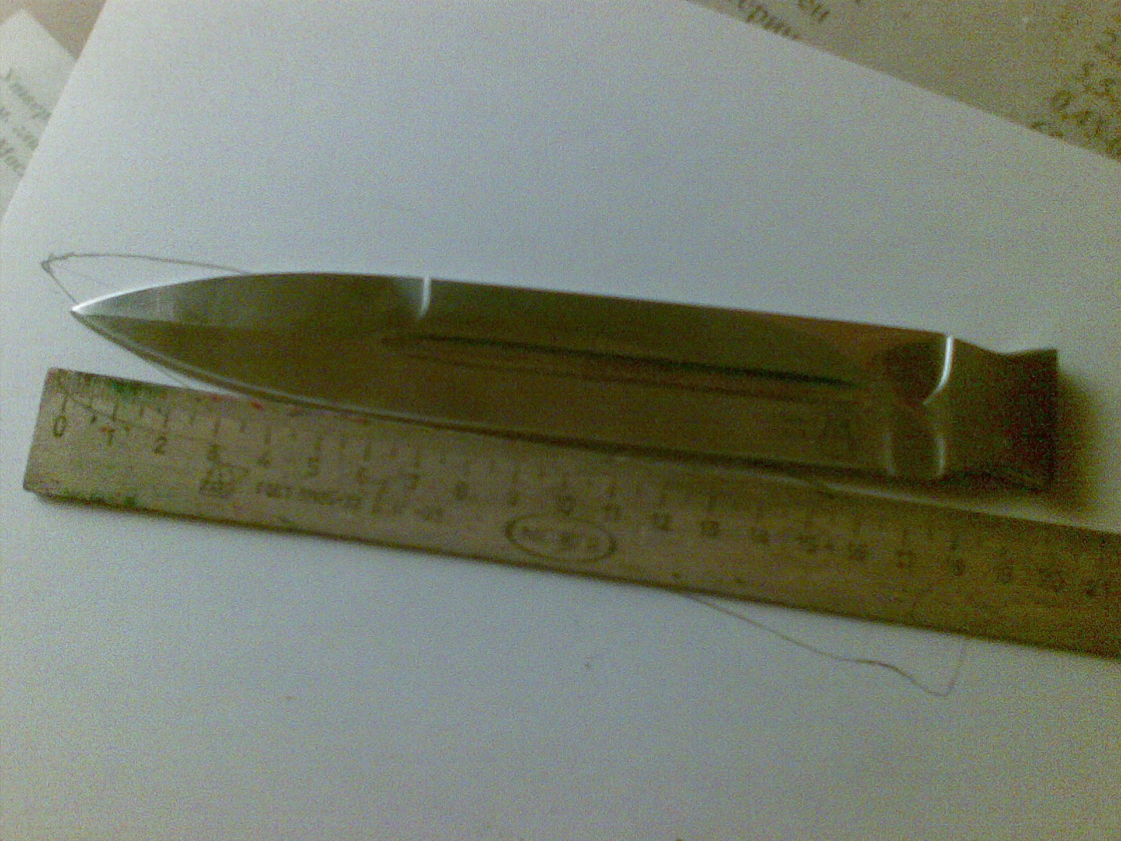

Вчера на работе знакомый отдал клинок. Подскожите кто нибудь как сделать к нему рукоятовку. Никогда этим не занимался, поэтому даже не знаю как, если можно схематично изобразить буду признателен!

Если варить хвостовик, то непрочно будет. Предлогаю оставить лезвие сантиметров 10-12. далше сделать хвостовик. Получится что-то типа скин-ду. (Рисовать на компе не умею)

А как лучше отпилить и чем (ножовкой по металлу, балгаркой)? Если приварить хвостовтк, непрочно будет вне зависимости от вида сварки? :oops:

Перед отпиливанием, стоит определитца, стоит ли вообще с этим клинком заморачиваться. Что за сталь?......может он вообще не достоин рукояти.;)

Понятно, а ширина хвостовика в см., сколько примерно?

На глаз, чем шире, тем лучше, но и толщина дерева вокруг хвостовика, не должна быть как шпон. :wink:

Понятно. Всем Спасибо большое. Буду пробовать, мож чего и получится. Со сваркой тогда заморачиваться не буду. На клине гравировка 95Х18. :)
