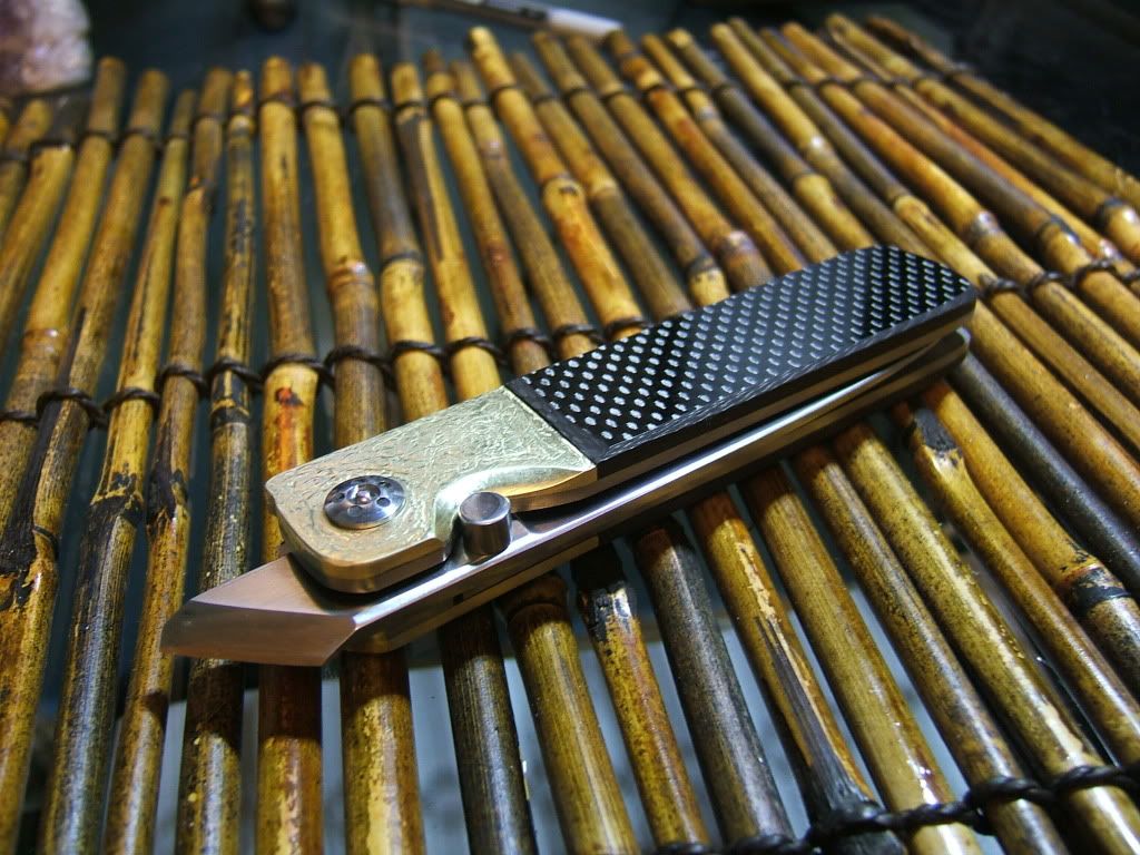

4-й по счету.2 дня мурыжил((
Чего-то перемкнуло складень сделать хотя зарекался.Видимо остаточные после НГ явления....
Фрейм титан
Накладки карбонфайбер
Больстер латунь (Приклепана к фрейму)
Клинок CPM S30V
Чехол готовый использовал.
Ваши мнения?

:shock:
Олег, видать тебя крепко перемкнуло...хвост, на сапожный косяк похожий, зачем оставил?
 Заголовок сообщения: Re: Складень сделал.
СообщениеДобавлено: Сб янв 08, 2011 4:45
А нахренагогулина такая в сложенном состоянии? И ужасный китайский осевой, да ещё и эксцентрично по больстеру 8)
Резюме: Олег не делай больше складников! :mrgreen:
:shock:
Так это и есть косяк.Провод перерезать,имя на скамейке наваять....Может лист пластика или еще чего обо что нежелательно ножевое лезвие тупить...
СообщениеДобавлено: Сб янв 08, 2011 4:49
Это как раз не Китайский осевой,а 100% US Made и даже Даррела Ральфа дизайна)Ни одной Китайской части в нем нет.Донорские части вообще не использовал.
А что есть эксцентрично по больстеру ?Не допонял((
СообщениеДобавлено: Сб янв 08, 2011 4:57
Я не пойму,доп. функция (Резак) это разве плохо??Не,ну срезать/сравнять с больстером минута делов на гриндере.Но.....в этом-то и фишка вроде как....
СообщениеДобавлено: Сб янв 08, 2011 5:09
Да ну нах этот косяк...не к месту он вовсе, ИМХО. Тока весь вид портит :evil: Сточи его лучше, аккуратней и привычней смотреться будет

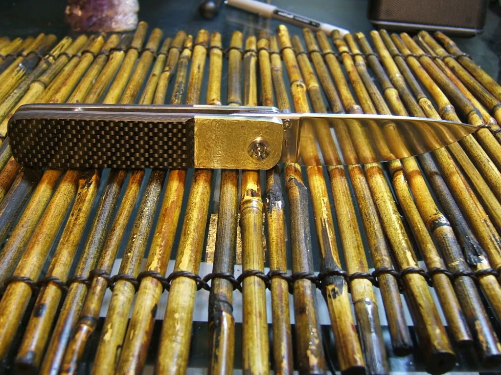

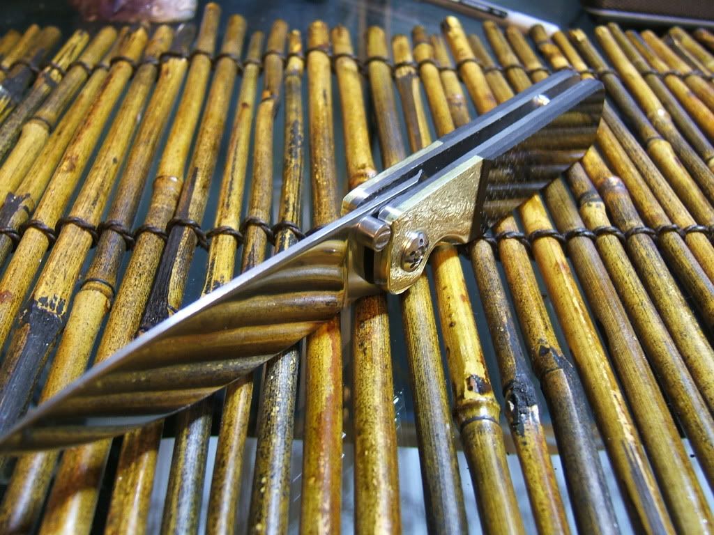

СообщениеДобавлено: Сб янв 08, 2011 5:28

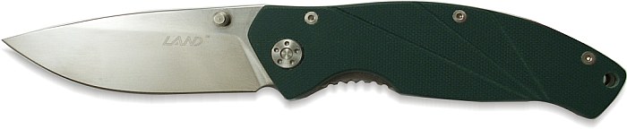

Ну по четвёртой и пятой фотке похоже, что ось ближе к нижней части больстера , а не посередине :roll: . При примерно прямоугольной форме мне кажется посередине (относительно верха-низа) правильнее. Или фотки смазал :D
СообщениеДобавлено: Сб янв 08, 2011 5:32
Про "китайский" осевой я конечно не утверждаю, просто из поднебесной почти все ножи с такими же свиду винтами.
СообщениеДобавлено: Сб янв 08, 2011 7:00
Осевой утопить в больстер,сверху больстер сточить симметрично нижней части.При данной форме по центру надоть осевой,"Косяк"-убрать,этож карман прорезать можно или ещё чего :shock: Клинок другой формы поагрессивней-кинжальной что ли как на Mikov-всё моё имхо:) А вопрос ещё по цене дорого выходит? Если дороже 120 бакинских-не надо:)
А пробовать надо,конечно!В этом дезигн и качество рождается :wink:
СообщениеДобавлено: Сб янв 08, 2011 10:52
Олег, сточить косяк нахрен и будет отличный нож.
Да и ещё. У тебя упор клинка получается на шпенёк я вижу. Тогда надо чтобы шпень был двухсторонний или поставить втулку в плашки чтоб клин в неё упирался.
СообщениеДобавлено: Сб янв 08, 2011 11:57
Хороший нож. Про улучшения все уже сказали - надо убрать косяк, шпень сделать более цеплючим (конусообразным, либо косо срезанным), поставить клипсу, утопить осевой.
СообщениеДобавлено: Сб янв 08, 2011 12:10
Идея - если это инструмент - а судя по "косяку" это именно так - то все нормально.
Формы вполне этой идее соответствуют.
Исполнение - довольно аккуратно.
Чехол - отличный :D :D
Не очень понравились латунные притины. Если бы они были белые, но неполированные - может было бы получше. (например титановые) Хотя вживую может все лучше выглядит. Тем более, что со временем латунь потемнеет и оботрется где надо.
Несколько кустарной выглядит и их(притин) обработка. Возможно к таким притинам подошли бы лучше деревянные накладки.
А еще было бы неплохо сделать их чуть толще(одной толщины с накладками), а осевой винт слегка утопить.
В целом нож понравился, хотя для оценки формы лучше четкий профиль на контрастном фоне.
СообщениеДобавлено: Сб янв 08, 2011 12:25
косяк убрать, и будет отлично, по мне так ничего топить не надо, оставить всё как есть, лично мне всё понравилось, за исключением косяка и пустоватости на карбоне....:)
Чихол отличный. :lol:

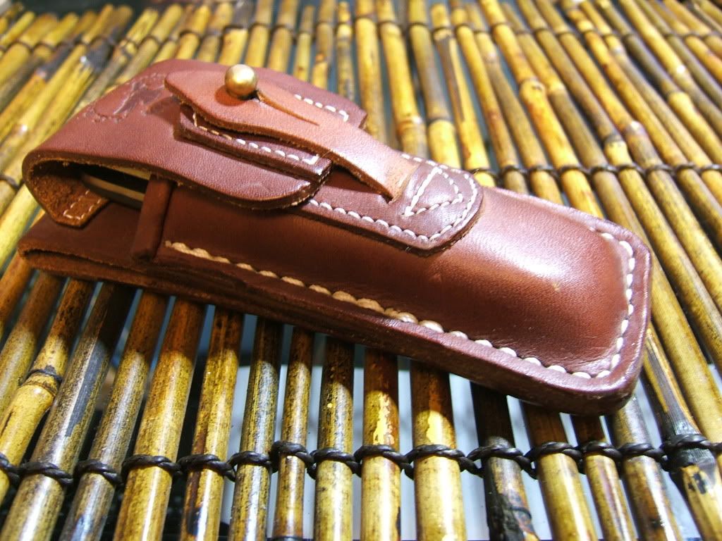

Фолдеры не так уж часто делаются. Поэтому в любом случае понравился :D
СообщениеДобавлено: Сб янв 08, 2011 17:59
Складни не понимаю :( а ножны хорошо получились,формовка,швы.Пройти края пояльником и шикарно будет.
СообщениеДобавлено: Сб янв 08, 2011 18:06
СообщениеДобавлено: Сб янв 08, 2011 20:40
Как-то непривычно.В смысле с открытым косяком.В общем я врядли бы на него долго на витрине смотрел .Это всего лишь моё мнение и ничего более.
СообщениеДобавлено: Сб янв 08, 2011 21:06
Блин, в который раз смотрю на него, клин и рукоять антиподы в исполнении. Клинок аккуратен, ровный, заполирован и даже края обуха скруглены.., а рукоять на отъе...ись.
Тогда придётся больстер с другой стороны выбирать.
СообщениеДобавлено: Сб янв 08, 2011 21:10
Второй день на конине :oops: (слишком тепло)внимание притупилось,не дочитать до конца :oops:

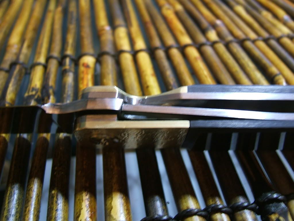

СообщениеДобавлено: Вс янв 09, 2011 0:52
ИМХО косяков многовато пока. Я в виду имею не только тот, что торчит из закрытого ножа. Когда нож открыт снизу со стороны лайнера часть клинка торчит из рукояти. С противоположной стороны кажется наоборот - провал. Клинок в закрытом состоянии не по центру - понятно что лайнет и всякое такое, но для кастома это не очень. Переход от карбофибры к притинам не айс - как у Широгорова на его 95 Табарганах, но там это как-то пытались скрадывать замысловатой линией перехода, да и то не очень ИМХО получилось. И наконец, форма рукояти не произвела впечатления. С другой стороны, материалы выглядят эффектно, про финишь клинка и прочего уже сказали... т.е. уровень работы соответствует, а вот с дизайном не фонтан - не видно как-то дизайну. Как будто нож вообще без эскиза и без чертежа делался. Работать и работать... Или держать зарок - третьего не дано. :wink:
balu_66
СообщениеДобавлено: Вс янв 09, 2011 12:26
Олег, ножны были приобретены тобой готовыми илисделал раньше ножа.
Выражение "Использовал готовые" не совсем понятно.
Многие нахваливают, вот и интересно...
СообщениеДобавлено: Вс янв 09, 2011 21:31
Чёй то я не пойму, а во что пружина замка упирается? Там же маленький клинок, который здесь уже КАСЯКОМ окрестили.
Олег, а можно ровные, не художественные, фотки? В сложеном состоянии слева/справа, в разложенном состоянии слева/справа, сверху, снизу?
А по большому счёту мне нравится.
Ну и скорость конечно. Такую машинку за 2 дня? Я удивлён.
СообщениеДобавлено: Пн янв 10, 2011 8:37
Ээээ...я знаю что фолдеры у меня не идеальны далеко пока (четвертый всего).Знал что очень неоднозначно воспринят будет с "Косяком",но это нормально.
Leo Samar писал(а):
Какая продажная цена будет у подобного изделия
Выставил за 280
Там клинок "Косяка" ступкнькой идет.
Я купил пару этих чехлов года 2 назад на шоу.Вот и пригодился один)
