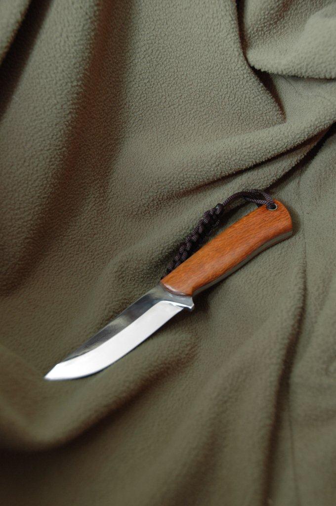

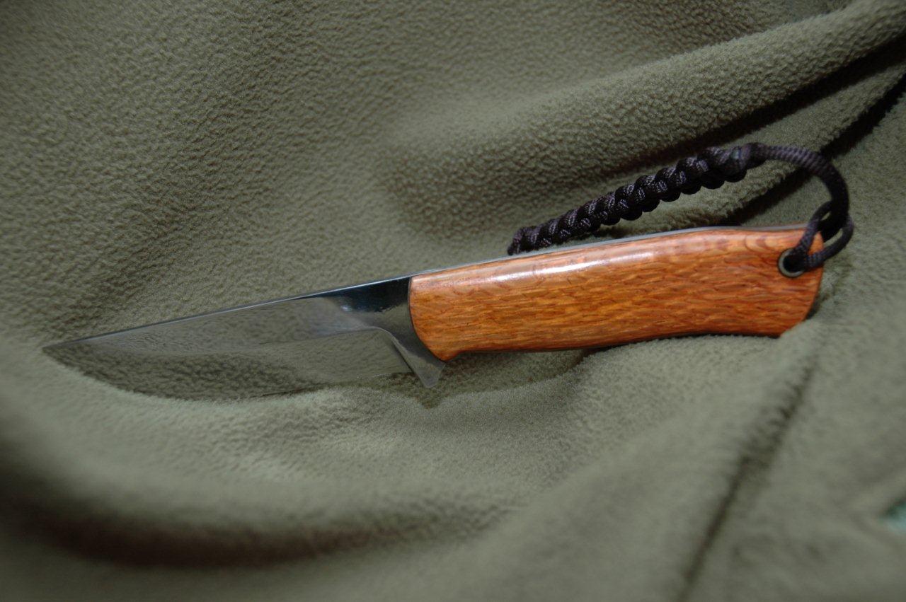

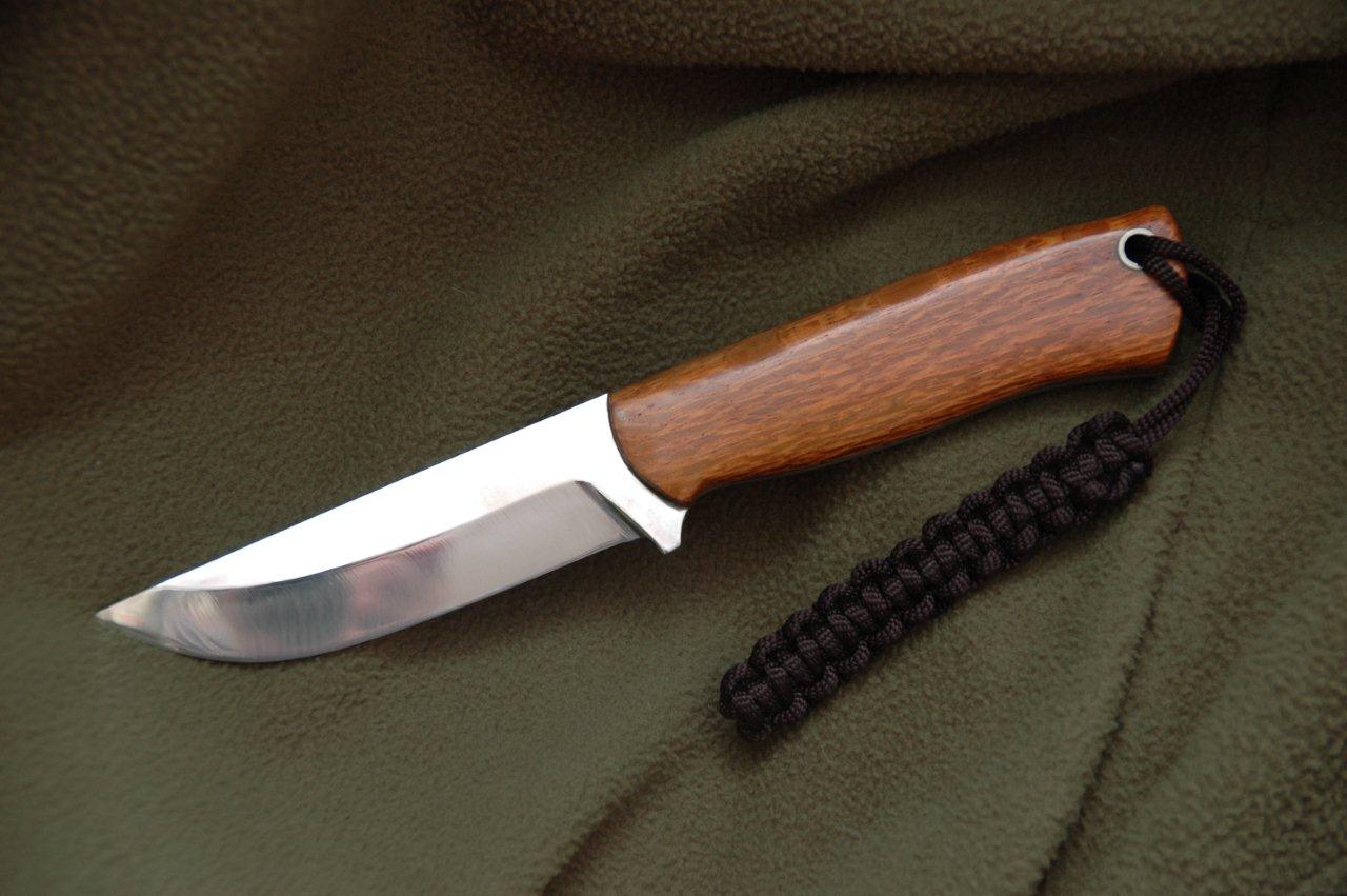

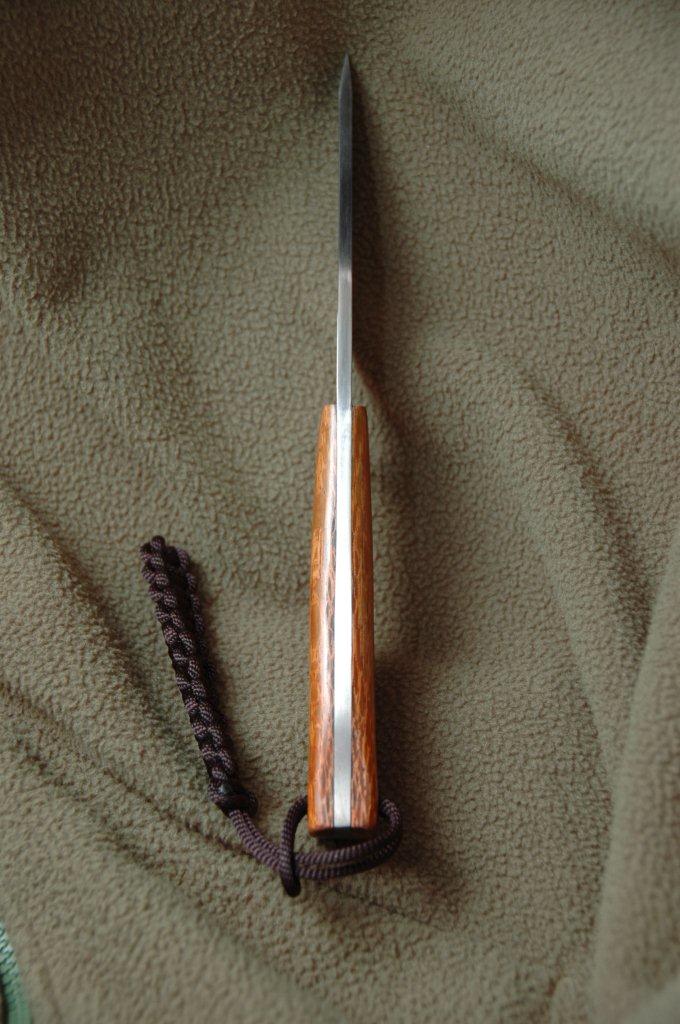

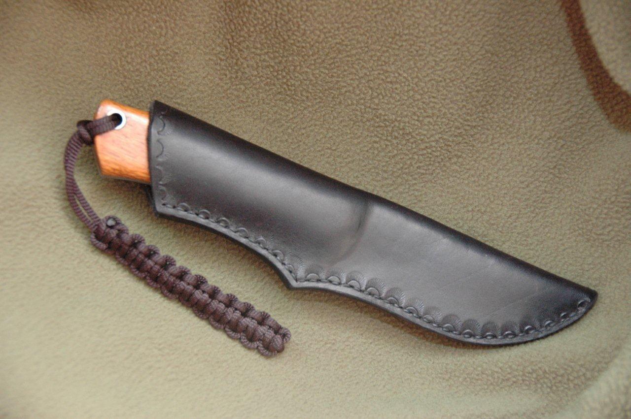

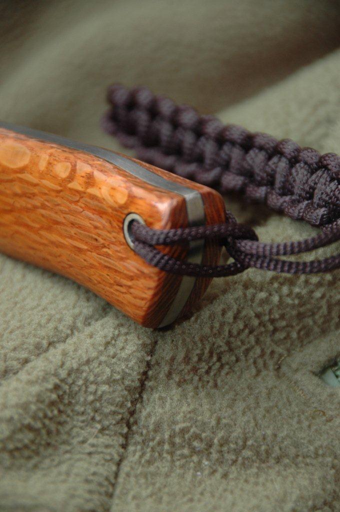

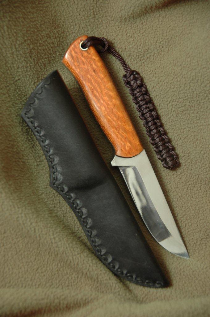

Здравствуйте! Очередной нож: Т. Х. металл: немецкий подшибник аналог нашей ШХ 15,накладки-лайствуд.
ножны кожа,немного тиснения! Нож не заточен!
с Уважением Юрий

Приветствую Юрий.
Нож получился хорошо. Лайсвуд вообще одно из моих любимых деревях. Ножны тоже добротно пошиты.
А как накладки крепили, на штифты?
Небольшая табуреточка (с детского садика). Рукоять плосковата. Надо бы скруглить побольше (яйцом).

Добрый день! Да, на штифты.общая длинна-220мм,лезвие-105мм,в обухе 4мм.
толщина рукояти:у лезвия 12мм, у темляка 18,5мм
с Уважением,Юрий

Красивый нож: )
 Заголовок сообщения: Re: накладной монтаж
СообщениеДобавлено: Вт дек 28, 2010 17:18
Нож нравится - и размер, и форма, и исполнение. Хорошая работа!

Лаконичный нож...мне понравился....лайсвуд приятная деревяха...
знаю что такое потайные штифты и с какой осторожностью надо работать,потому мастеру респект...

Выглядит простовато, этакий минималист..... но всё равно нравица.

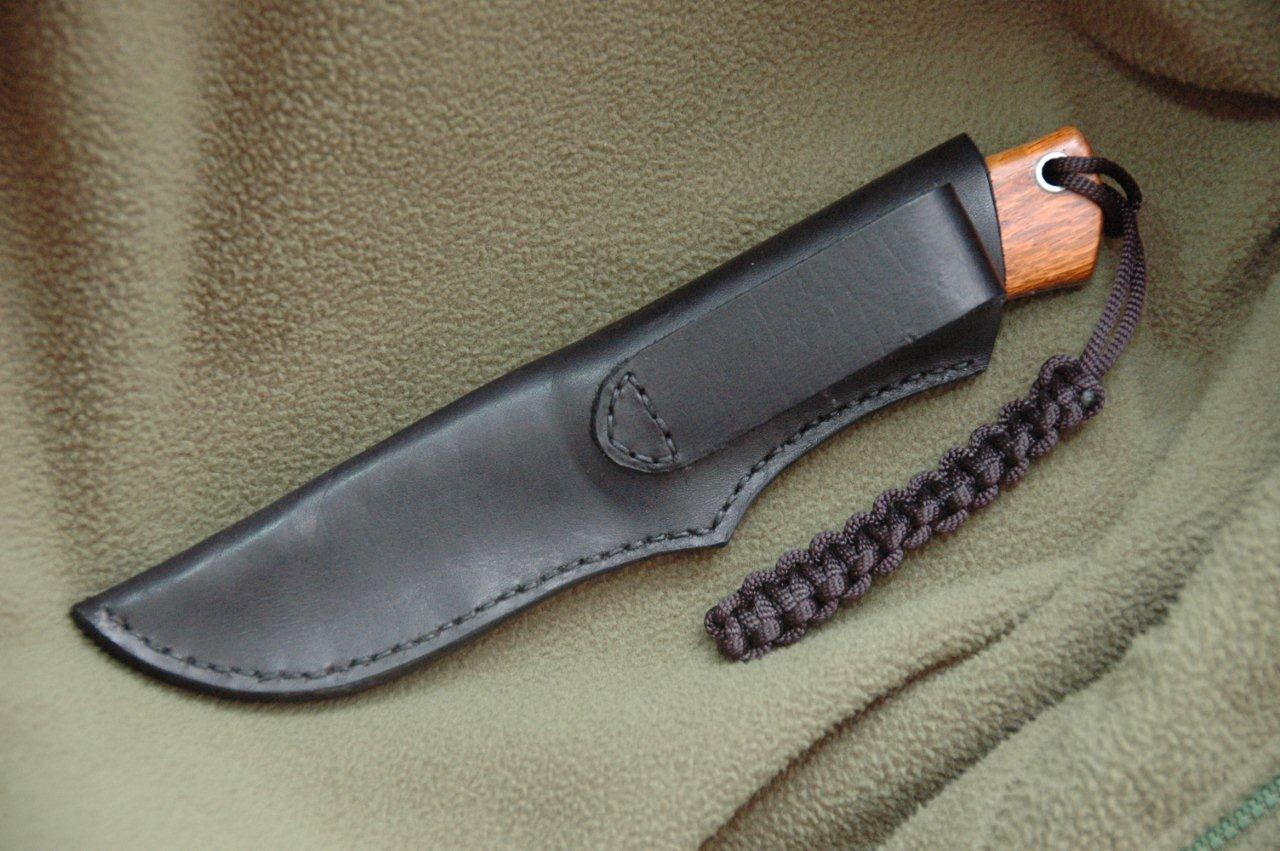

Чтобы хоть к чему-то придраться в этой замечательной работе - цвет рукояти, темляка и ножен несколько не гармонируют, а мне кажется это важным. Нож однозначно красив именно своей лаконичностью.
Но вот подвес на ножны, наверное, лучше гибкий :) :)

Работа очень не дурна. Кожа на ножнах не из той оперы.ИМХО
Надо же где то косяк найти :D

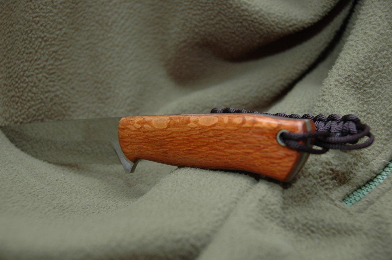

А про впадинку на спинке в районе тыльничка можно объяснить,для чего :roll: :?: .Замучался думать про это :mrgreen: ! ЗдОровский нож !

Раз семь заходил в этот топик. Зайду, посмотрю, уйду. Материал добротный, работа качественная, но вот не цепляет и всё тут. :( Алекс Вольф взял да и высказал мою мысль. Это я так на всякий случай стрелки перевёл. :mrgreen: Общее впечатление, надёжный работяга.

Вы извините,но лайсвуд как-то не проявился на рукояти,хотя исполнение нравится,такой удобный и "спокойный" в плане безопасности рабочий нож получился:)

Клин сами слесарили?
Дезигн простой но тем не менее нож не плохо смотрится.

Нет слесарил не сам,а друг Володя\mim 35\ ,огромное ему спасибо!
