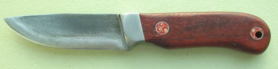

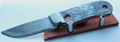

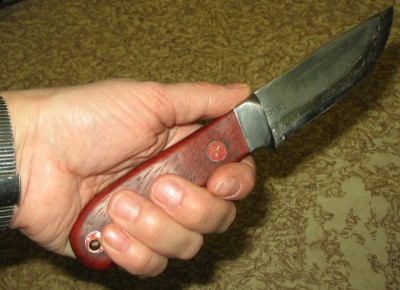

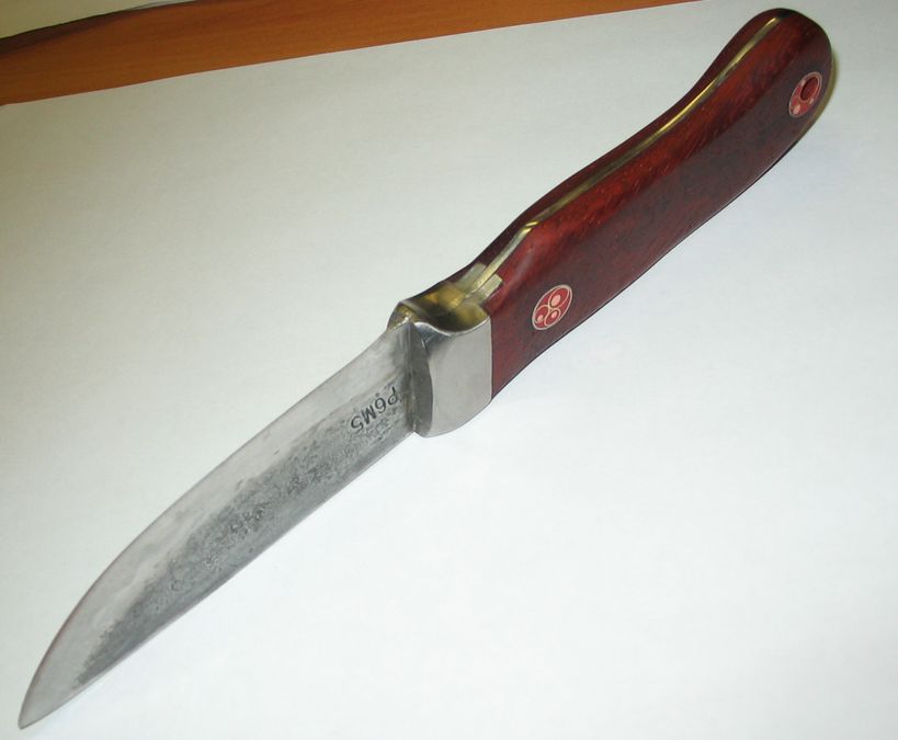

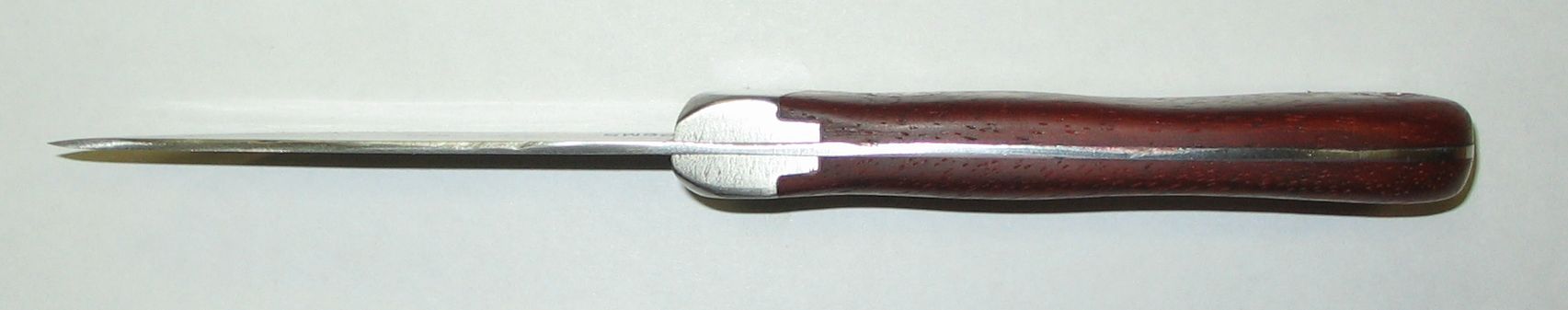

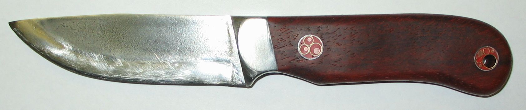

После стольких прекрасных инсталляций замечательных мастеров, думал: постить или не постить... Всёж решил написать. Зря чтоль старался? А идея была - сделать ножик из мехпилы Р6М5. Это при полном отсутствии электро-наждака и шлифовальной машинки.
Вобщем что получилось: клин 95х29х2. Общая длина 215 мм. Спуски от 3/4 клина. Накладки из падука. Пины мозаичные - по инструкции от Саши-Вольфа. Титан на притины - тоже от него. Это у меня не получился больстер из титана ((. А с притинами справился. Притины дополнительно крепятся скрытым штифтом. Соединение на клей "Супер-Хват". Рукоять пропитана льняным маслом. Клин малость протравлен хлорным железом. Вопщем что вышло - то вышло.
Это подвиг. :mrgreen:
Нож получился вполне рабочим.
Крепление притин заинтересовало. Не видел такого.

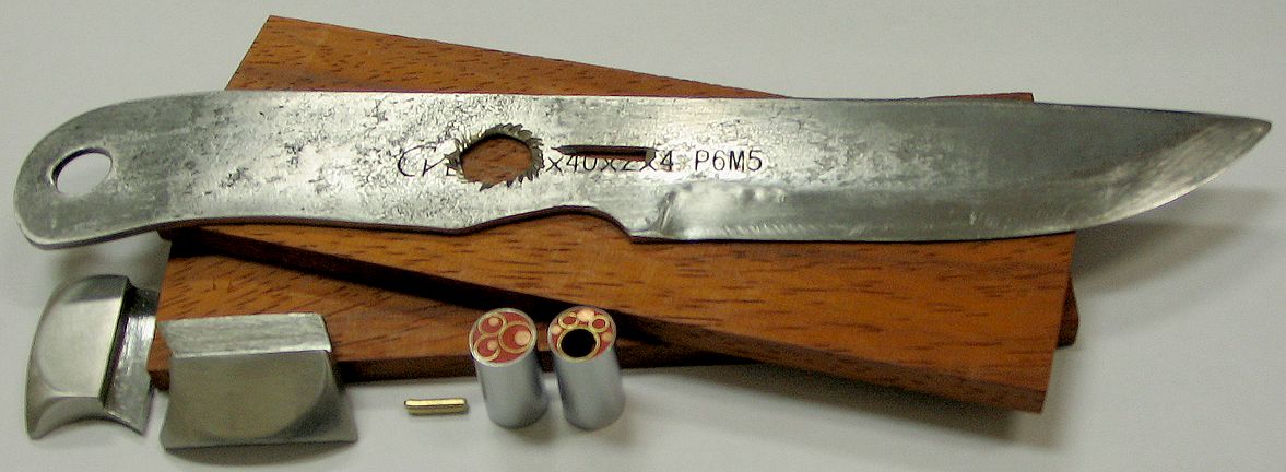

А как спуски выводили? неужели вручную на камне?
Вырезал дримелем. Китайчонок не подвел. Отрезными кружками "Fit". Спуски выводил тоже дримелем с шлифовальными насадками:
Потом шкуркой на опорном круге на дрели. Заточными камнями. Всё терпимо, тока рикассо получилось невнятно.

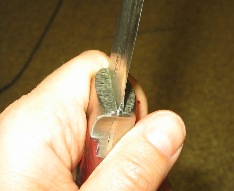

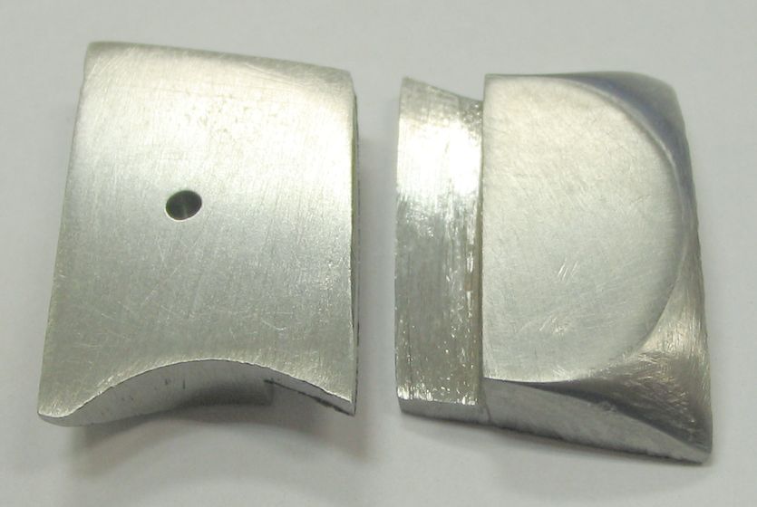

А крепление притин таково:
IMG_7487.jpg [ 88.68 КБ | Просмотров: 5760 ]
Изображение 002.jpg [ 184.57 КБ | Просмотров: 5760 ]
IMG_7488.jpg [ 50.42 КБ | Просмотров: 5760 ]
Отверстие вырезал так же дримелем.
Титан напилькуется нормально, шлифуется здорово. Но режется и сверлится тяжко.
Интересное решение.
 Заголовок сообщения: Re: Быстрорезный
СообщениеДобавлено: Вт дек 14, 2010 21:39
Тут еще что: металл клина тонок и хрупок. Поэтому обычные притины не стал ставить, а выбрал четверть в притинах и накладках.

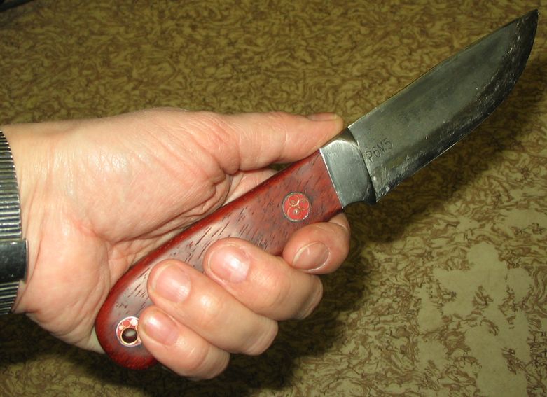

Маньяк ты Андрей.....вижу трудно дался быстрорез, даже ругать грех, только ты мне одно скажи, почему падук такой цвет грязный дал?....чем ты его пропитывал?
Вапще молодец, формы всё лучше и лучше. :)
СообщениеДобавлено: Вт дек 14, 2010 23:52
Когда шкурил, падук был цвета кирпича. С такой приятной фактурой пластилина.
Пропитывал льняным маслом из худ.лавки. Надоть при дневном свете сфотографировать.

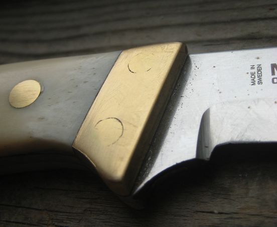

Интересное решение.
это чтобы избежать вот таких последствий, да клин тонок-хрупок
IMG_6612.jpg [ 33.95 КБ | Просмотров: 5582 ]

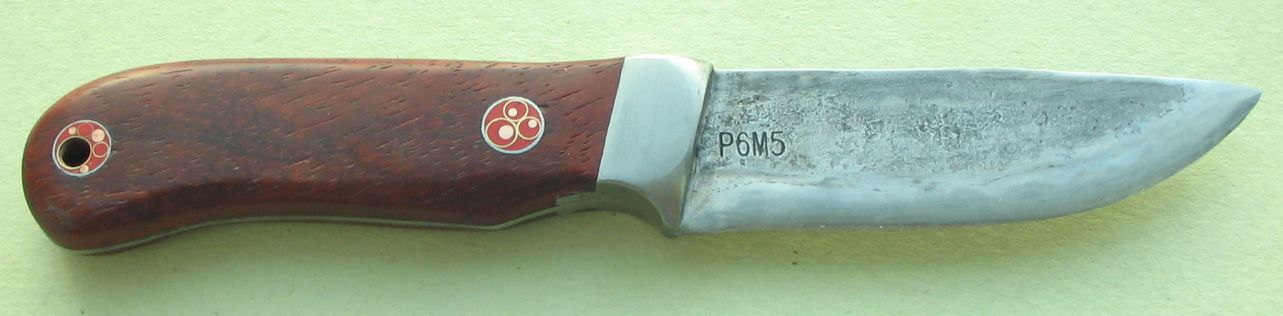

...ты мне одно скажи, почему падук такой цвет грязный дал?....чем ты его пропитывал?
у этого куска падука такая приятная фактура натурального дерева. но не пропитанный он быстро темнеет, как окисляется. И от ручонок всё одно бы быстро запачкался бы
зимний недостаток света... не день, а сплошные сумерки. вот после хлопот удалось сфоткать наиболее близко к оригиналу.
Пропитка в вакууме льняным маслом. Натерто мастикой от Чечако.
IMG_7547.JPG [ 55.39 КБ | Просмотров: 5592 ]
