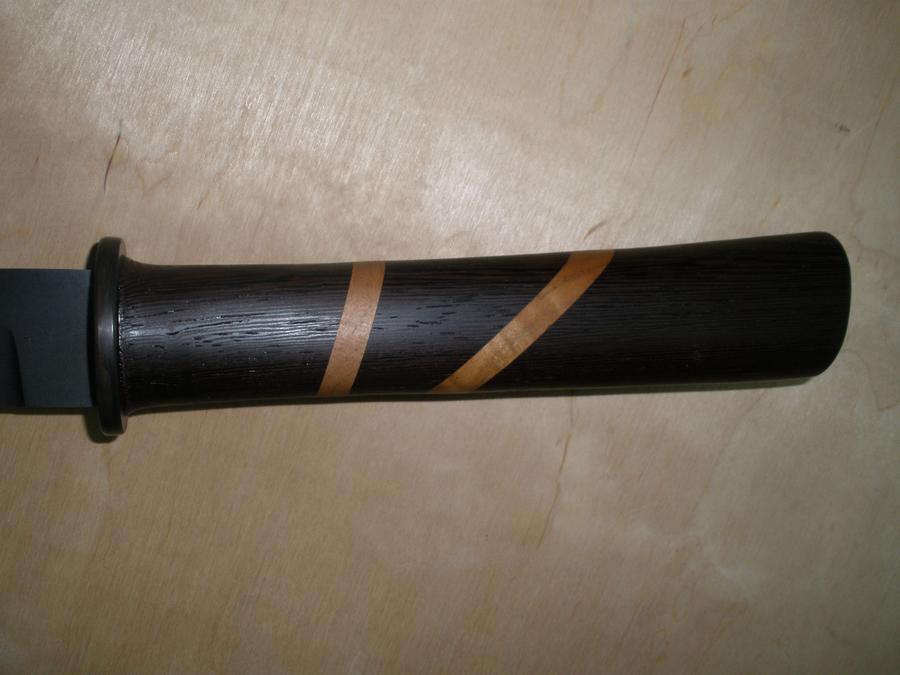

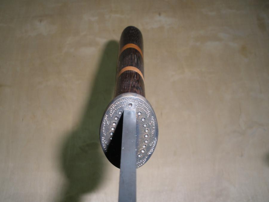

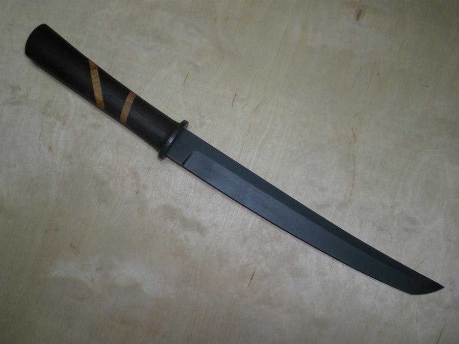

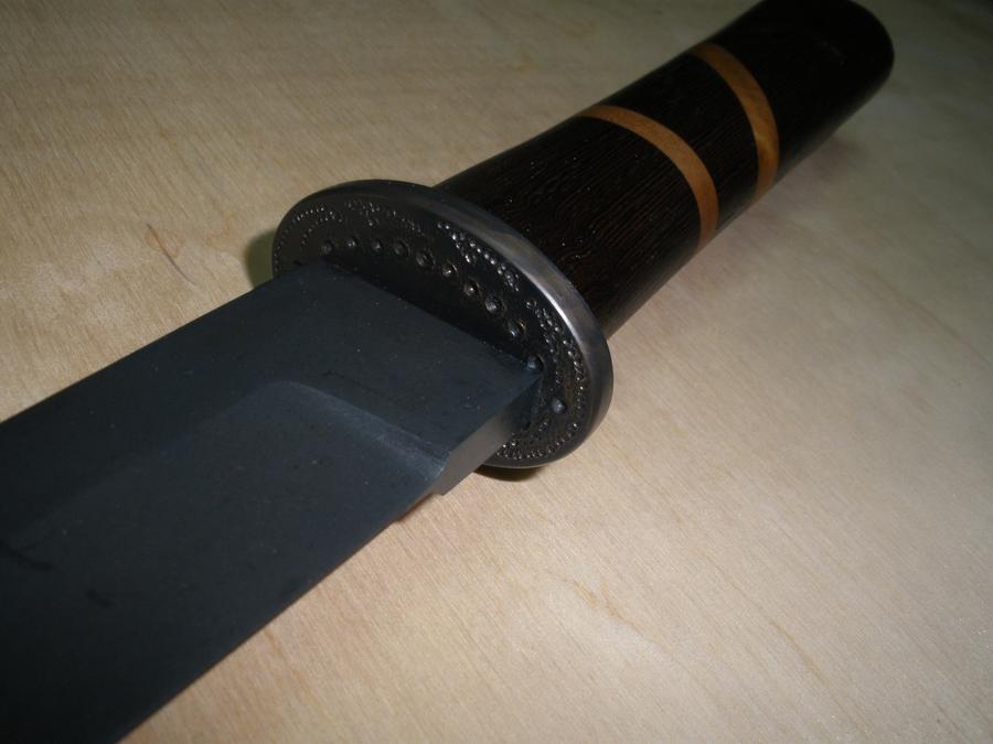

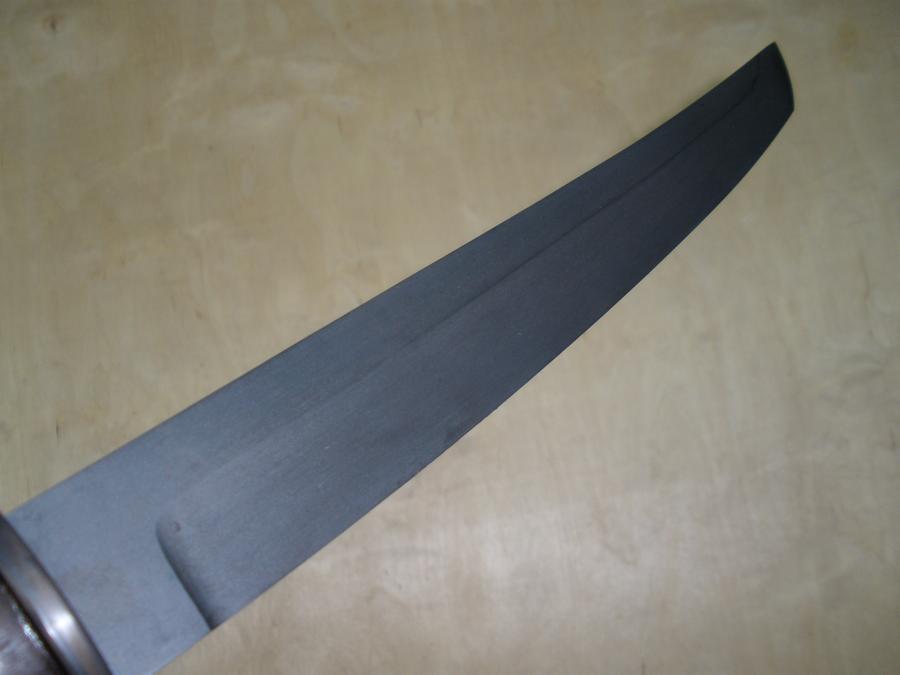

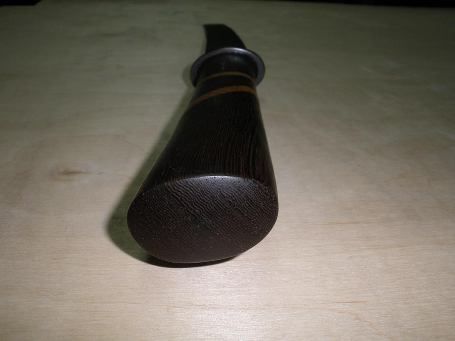

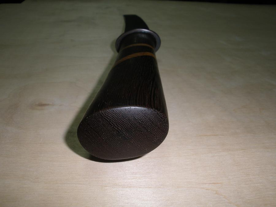

Здравствуйте форумчане.Решился показать Вам поделку по японским мотивам.Делана она действительно как образец для определения спроса на продукцию .Находится сей нож у фирмы ,,ССО,, (а может и нет его уже ,не знаю) .Исходным материалом клинка была их серийная модель ,,Чосон,,Нож не заточен.Размеров не помню,да это и не столь важно.Просто те предыдущие серийные модели с резиновыми рукоятями мне показались несколько простоваты.В общем альтернативный вариянтец.Прост и доступен,без чрезмерных наворотов .Хотя мне больше нравятся именно чрезмерные примочки и прибамбасы,ессно в япостиле.

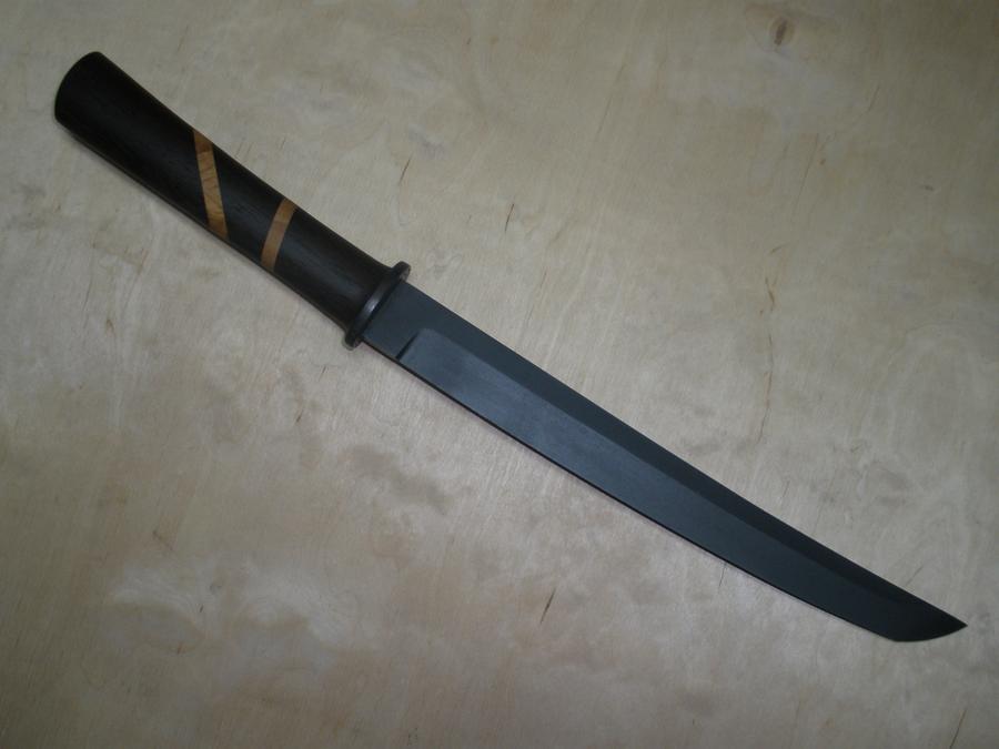

Рукоять и клинок от разных ножей. ИМХО.

Материал на рукояти венге ,прослоечки ясеневый корень,цубка латунь-потюканая по возможности небрежно,и зачернёная.Материал клинка 65Г ,травлёная ,не ,наверно матированная.

Всё хорошо,только рукоять бы как на оригинале...мне кажется или там есть фигуристость снизу?

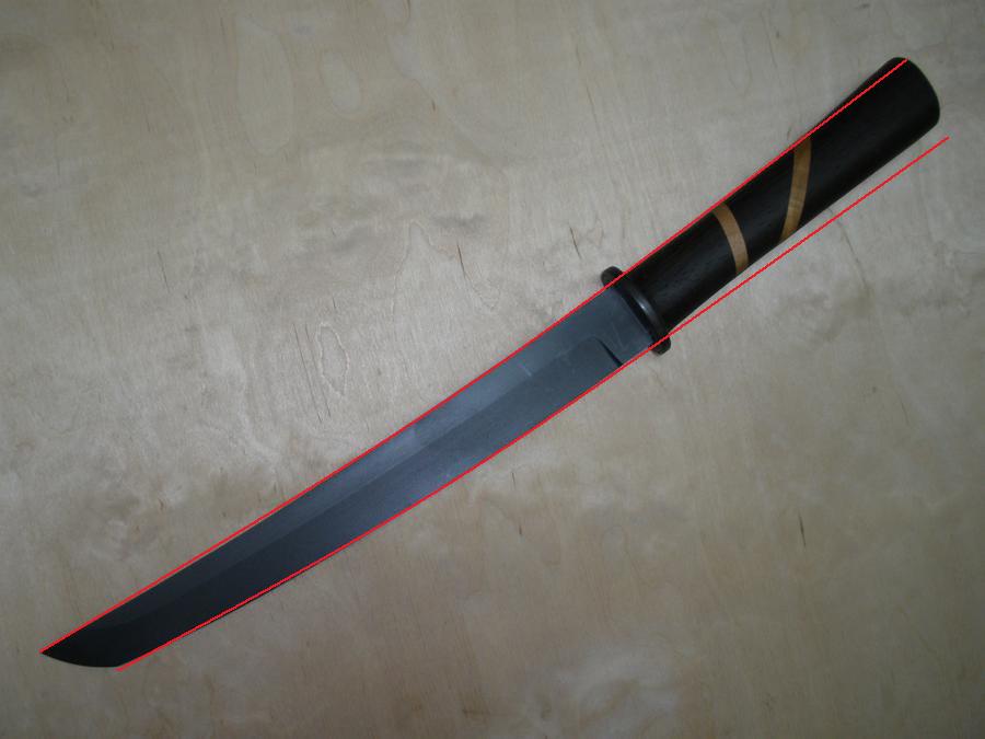

ненравица,в первую очередь неправильной дугой, да и дезинг как то отстойный сафсем... с Николаичем согласен, ...рукоять ф топку и делать как нада, тоесть соблюсти аутентичность. благо рисункоф много вокруг.

Сделан был один экземпляр,и оставлен в столице .Чё с ним делать они сами придумают.А про последующие варианты -спасибо.Намотаю на усь.
