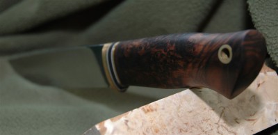

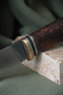

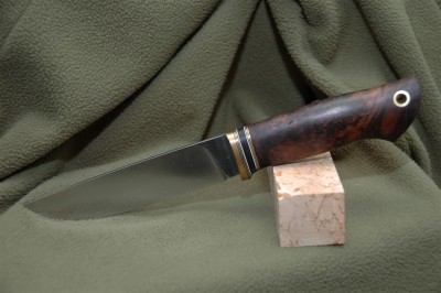

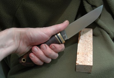

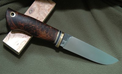

Здравствуйте!
Сделал нож, предлагаю вашему вниманию :) Может быть, учитывая советы уважаемых коллег, что то нужно поправить, пока не сделал финишную обработку. ТТХ: клин- Х12 чистая, ковал друг, в работе очень капризная штука, тянули из прутка 40 мм. Длина 145мм, ширина 30мм макс., в обухе 5 мм макс., сведен на клин к кончику, спуски прямые. Закален на 57-58 HRC. Рукоять: длина:125 мм макс, толщина: 20 мм макс.,ширина 32 макс. Материал- латунь, фибра, блеквуд, кап ореха. За фото извините, позже с ножнами переделаю. Клинок не заточен.
С уважением- Володя

 Заголовок сообщения: Re: Нож с клинком из Х12 или ореховый
СообщениеДобавлено: Пн дек 06, 2010 1:47
Качественное и акуратное изделие, мне понравилось.
СообщениеДобавлено: Пн дек 06, 2010 1:56
Очень чистая работа. Дизайн отличный. Кап смотрится великолепно.
Не забудьте в темлячной трубке снять фасочку по внутр. диаметру.
СообщениеДобавлено: Пн дек 06, 2010 2:16
На ганзе ни стал писать, но здесь напишу...отличное сочетание матерьяла и форм....Здоровый нож (всмысле большой ) на любителя, раньше тоже такие любил 130-150, теперь всё больше к маленьким тянет90-120...отличный нож, ножны будут? :D
СообщениеДобавлено: Пн дек 06, 2010 2:43
Все понравилось! И формы, и материалы!
Финиш клинка (на сколько можно судить по фото) можно и не проводить - ровный сатин с кованиной смотрится отлично! :)
СообщениеДобавлено: Пн дек 06, 2010 12:09
Зачётная сабелька. :mrgreen: Кап весьма приятно смотрится.
СообщениеДобавлено: Пн дек 06, 2010 12:19
+1, ....и отполировать изнутри...
СообщениеДобавлено: Пн дек 06, 2010 12:25
:mrgreen: :mrgreen: :mrgreen:
СообщениеДобавлено: Пн дек 06, 2010 12:29
Хихикай-хихикай :mrgreen: , ....я полирую download/file.php?id=36014&mode=view :D
СообщениеДобавлено: Пн дек 06, 2010 12:39
маньяк.....проще их не зарапать внутри :lol:
СообщениеДобавлено: Пн дек 06, 2010 12:48
Красивый нож.
Немного смущает только больстер. Вернее, такая его нетронутая толщина снизу, у рикассо. ИМХО было бы органичнее, если бы "подпальцевая выемка" на него тоже заходила, а не заканчивалась прямо возле него - снять бы слегка металла, короче. Надеюсь, понятно выразился.
А в остальном придраться не к чему - очень нравится.
СообщениеДобавлено: Пн дек 06, 2010 13:31
+1
Достойная работа.Изображение
СообщениеДобавлено: Пн дек 06, 2010 13:59
Красивый нож, что тут скажешь...
Все соразмерно, деталями не перегружен...
Осталось заточить :D :D
marchelo40
СообщениеДобавлено: Пн дек 06, 2010 16:10
Доброго дня!
Спасибо за отзывы и советы. По темлячной трубке- сделаю небольшую зенковку обязательно, насчет полировки внутренней поверхности- не уверен :oops: , что целесообразно, хотя сделать тоже недолго, вобщем то.. По размеру клинка- просто поковки были такой длины, что на два резать нет смысла, а просто маленький кусок выбросить- рука не поднялась :D Так и оставил. По финишу клинка- тарвил в хлорном железе, рисунок невнятный получился, поэтому поверх прошел скотч- брайтом на пару раз. Ножны будут в течении недали, фото выложу обязательно.
С уважением- Володя

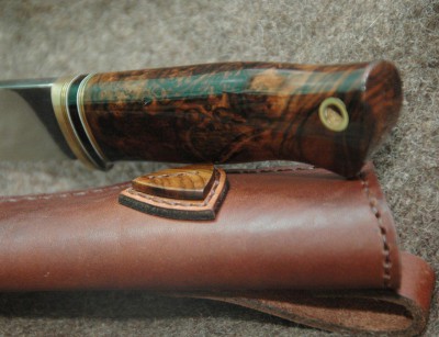

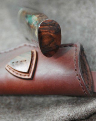

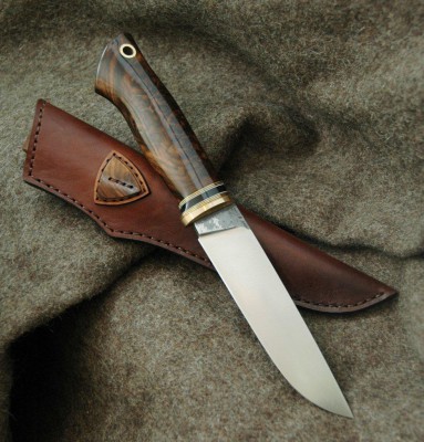

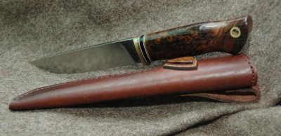

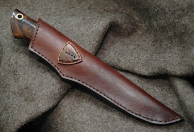

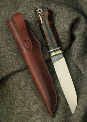

marchelo40
СообщениеДобавлено: Пт дек 17, 2010 0:16

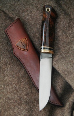

Здравствуйте!

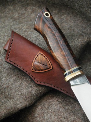

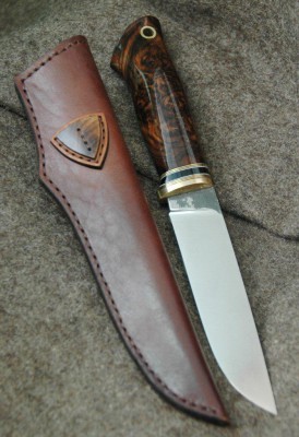

Дошил ножны, как и обещал- фото выкладываю.
С уважением- Володя
СообщениеДобавлено: Пт дек 17, 2010 0:22
отличные ножны :D
СообщениеДобавлено: Пт дек 17, 2010 19:45
Очень понравились ножны своим лаконизмом. И в то же время нарядно, как маленькое черное платье от Коко Шанель. И вроде бы просто, а глаз радуется.
PS. Чем финишировали рукоять? Рисунок просто заиграл.
СообщениеДобавлено: Пт дек 17, 2010 21:21
После финиша вобще здорово смотрится. Финиш чем :?:
Ножны класс, вдоль шва ниточку бы протеснить, для контраста. ИМХО. :wink:
Фишка на ножнах из дерева понравилась, идею украду честно :D
СообщениеДобавлено: Пт дек 17, 2010 22:48
Все отличнейшего качества. Но что-то мне подсказывает, что при таком (бликующем) покрытии рукояти она может потерять тактильную приятность натурального дерева.
marchelo40
СообщениеДобавлено: Сб дек 18, 2010 0:44
Здравствуйте!
Спасибо за комментарии, рад, что в общем целом комплект понравился. По финишу рукояти- сделано всё как обычно- пропитка маслом для полка, потом данишем после прогрева феном. По пожеланию заказчика для "неубиваемости" рукояти брызнули из пульвера акриловым лаком, совсем тонкий слой, на один раз. В плане практичности- пожалуй соглашусь, что на данише и надо было остановиться, хотя субъективно- вполне рабочая рукоятка. Но темляк всё же подвязать надо, на всякий случай :)
С уважением- Володя
СообщениеДобавлено: Сб дек 18, 2010 3:02
Это далеко,не как обычно.
Поздравляю с оличной работой!Изображение
