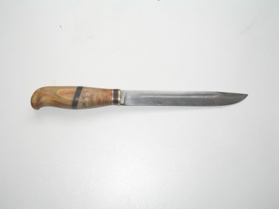

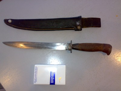

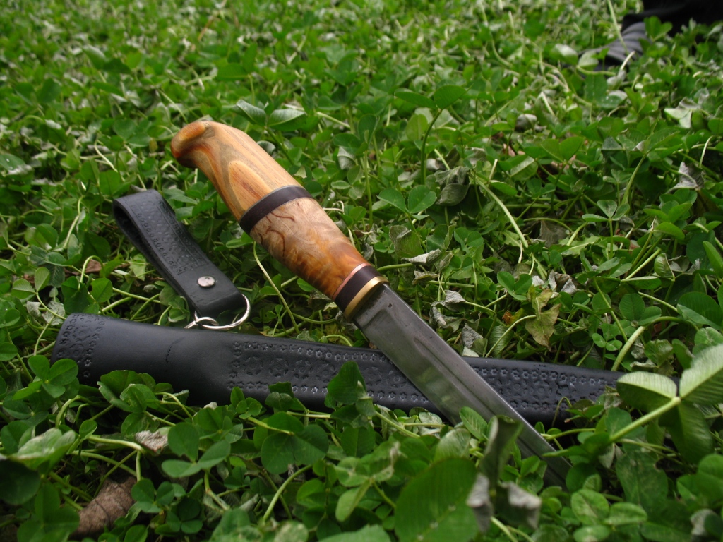

Приветствую Вас друзья товарищи. Осенью был сделан мой второй нож, можно сказать переделан, так как клинок был.
Пережил со мной три выезда на природу убивался довольно беспощадно, выдержал все на ура.
Первое фото то что было остальные то что стало после переделки и полевых испытаний.

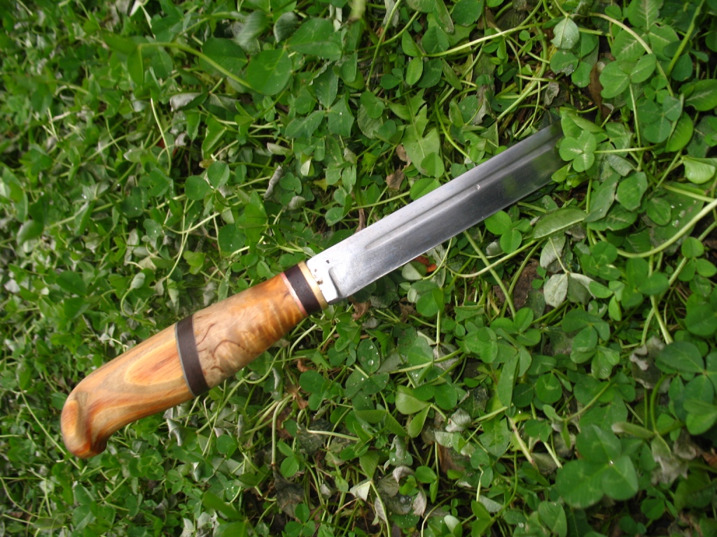

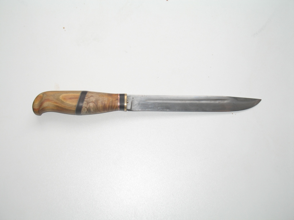

ТТХ Клин: переслесарен слегка, железяка снова не известна :oops: не ржавеет но после полировки на влагу реагирует странно появляется синеватый налет, может кто подскажет что это?
толщина клинка 3 мм
ширина 21 мм
длинна 18 см
Рукоять: латунь, текстолит, 5 рублей, карелочка, опять текстолит, пальма подарок Артема Бамбра (Тём отдельная благодарность, в том числе за советы в процессе работы)

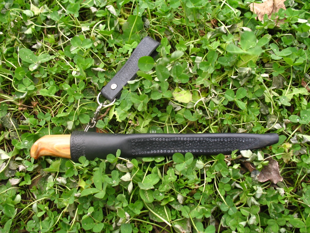

Ножны: кожа (опять таки спасибо Артёму за помощь в приобретении) первые попытки тиснения.
Знаю косяков понапорол много но в целом я доволен, жду мебель. К аргументированной критике отношусь адекватно
за фото сорри на скорую руку
С уважением ко всем собравшимся Серёга.

:? М....да, :roll: всё писать, или как?
Пока всё очень плохо, нужна третья попытка :)

Давайте уж все) рубить как говориться так с плеча, не бойтесь желание пытаться делать не пропадет

долго думал над тем как прокомментировать
получится только иносказательно
давным-давно, лет 15 назад, я не то что бы собирал галстуки, но как так сложилось что было у меня с десяток, в офисе заметили что я, в отличие от многих, не в одном-двух гаслтуках, а в разных появляюсь. потом на ДРы дарили, и так просто дарили. ну и я сам подкупал, так сказать, при случае. ну, и как то немного увлекся я этой темой.
часть этой псевдо-коллекции как-то протерялась по разным причинам и поводам, но несколько десятков галстуков так и осталось с той поры. хотя костюм сейчас ношу относительно редко.
так вот, к чему это я - бывает, что галстук подходит к костюму и рубашке. а бывает что и не подходит. и тон и цвет часто тут ни причем. это очень тонкий момент, почти непередаваемый словами в ощущениях. просто не подходит и всё. хотя по тону вроде бы "попадание" есть. надо это принять как данность и подбирать дальше сочетание. пока не "попадет"
извините за прямоту, но ИМХО, на этой рукояти "галстук, костюм и рубашка" не сошлись . хотя сочетание тонов подобрано вроде бы грамотно и гармонично.
объяснить не могу. просто вижу.
это лично мое мнение. субъктивное. ни в коей мере не претендующее на объективность.
просто не повезло.
возможно, будь чуть другие рисунки деревях - все могло бы "совпасть".
 Заголовок сообщения: Re: Нож "Осень" попытка №2
СообщениеДобавлено: Вт дек 14, 2010 15:10
Muzruk
Как скажешь :D

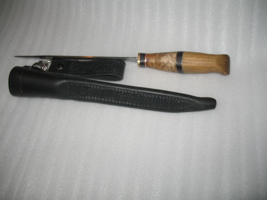

1. формы. гибок маленький, побольше мм на 5 -8нада, верх рукояти от середины немного приспустить до линии обуха клинка.
2.Дезинг. Косая роставка не вписываетца, попросту портит вид, если соберёщься переделывать, сделай её шире, параллельно больстеру и по краям латунь можно поставить, дальше больше....тонкие металлические проставки используй одинаковых металлов или оттенкоф, и не нужно с деревом устраивать клаунаду, большие основные части деревяхи должны быть одинаковыми.И не нужно ставить проставку возле больстера, если втыкаешь проставку в середину, выбери что то одно, больше-не значит лучше.
3.Вид сверху. немного недоточен в районе больстера, выход к клинку, можно более плавно (поуже сделать.
4.Ножны более менее нармальные, кончик кожи нада было оставить, а то обрубком смотритца.
Да, щучку на клинке подправить поизящней, а то такое впечатление, что ножиком ещё до революции работали. :)
СообщениеДобавлено: Вт дек 14, 2010 15:21
...автор, а што Вы ножик все в траву да кусты прячете? :roll: не рассмотреть нормально..... 8)

До "Вы" я еще не дорос, если можно лучше на "Ты"))) это что бы косяков меньше видно было :mrgreen: :mrgreen: :mrgreen:

Добивать не стану.
Недостатков много.
Клинок,хотя бы покороче был,но теперь поздно - долы. :(
Рук ,главное, не опускайте.

Я вас уверяю меня не добить))) болезнь прогрессирует, жаль катастрофически не хватает времени, а еще больше материалов, в остальном обязуюсь рук не опускать учиться учиться и учиться

Обидеть не хотелИзображение

что вы даже намека на обиду не было, просто общение на форуме не передает интонаций. Хочу к Вам на найфовку :cry: :cry: :cry: лично бы пообщаться

Что вы все человека мучаете? Да, не без огрехов по внешнему виду и дизайну...
Но в целом - вполне себе рабочий инструмент!

Мне больше понравился верхний вариант,типа весь такой старый и найден при глубинных раскопках на месте крушения вейсмарской империи.Теперешний вид ,согласен с обществом ,излишне перегружен цветом и толщиной рукояти.Но даже этот вариант поправим.

+100
Желание есть уже хорошо. "Москва не сразу строилась" :wink: Успехов в ножеделании.
