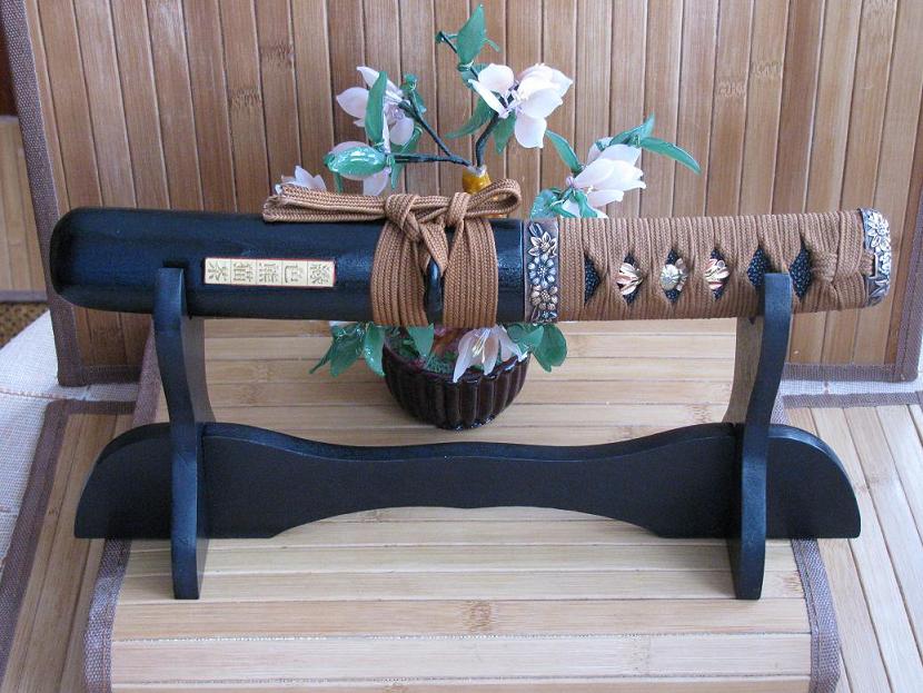

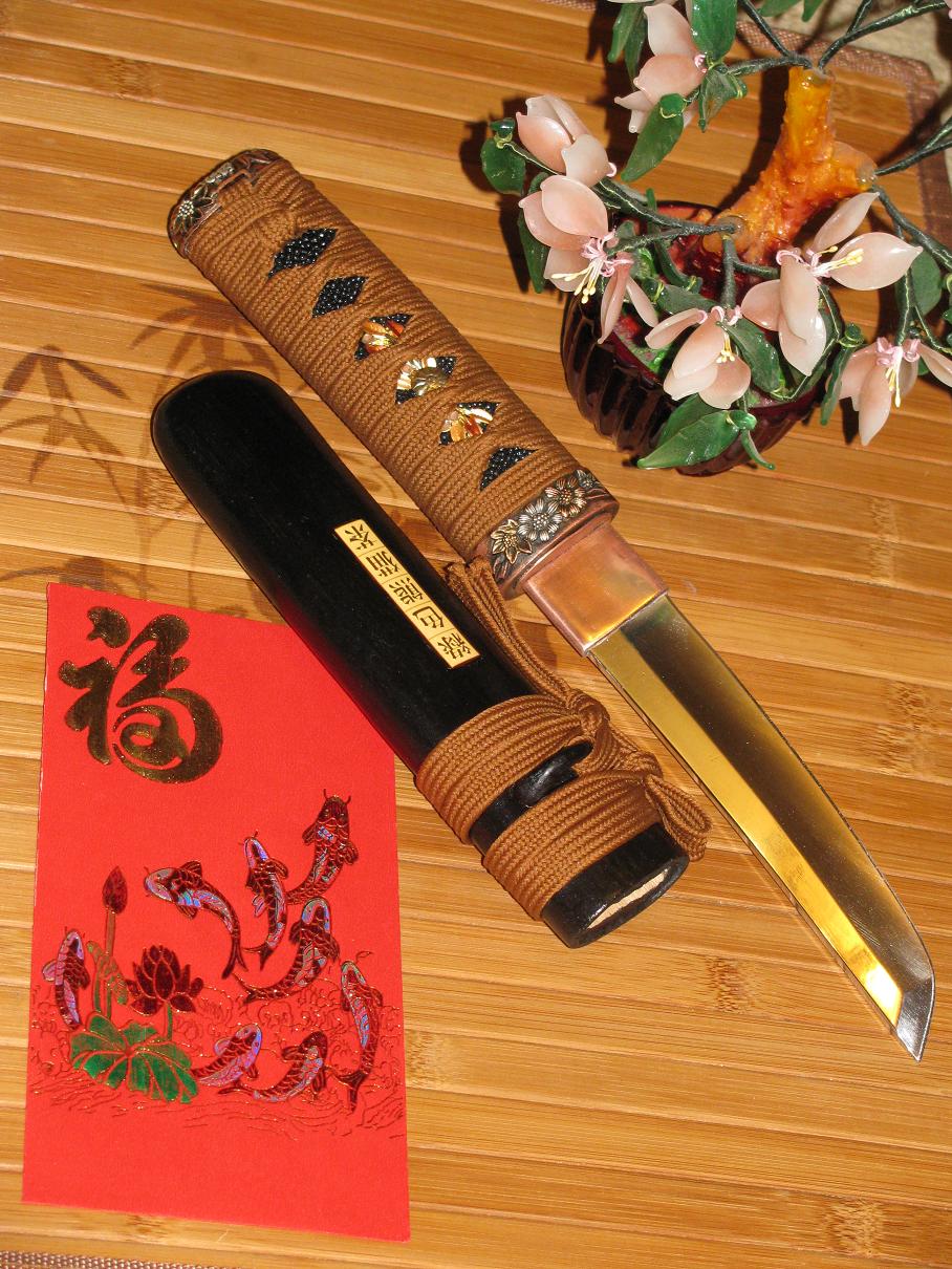

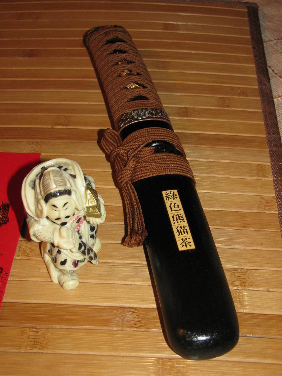

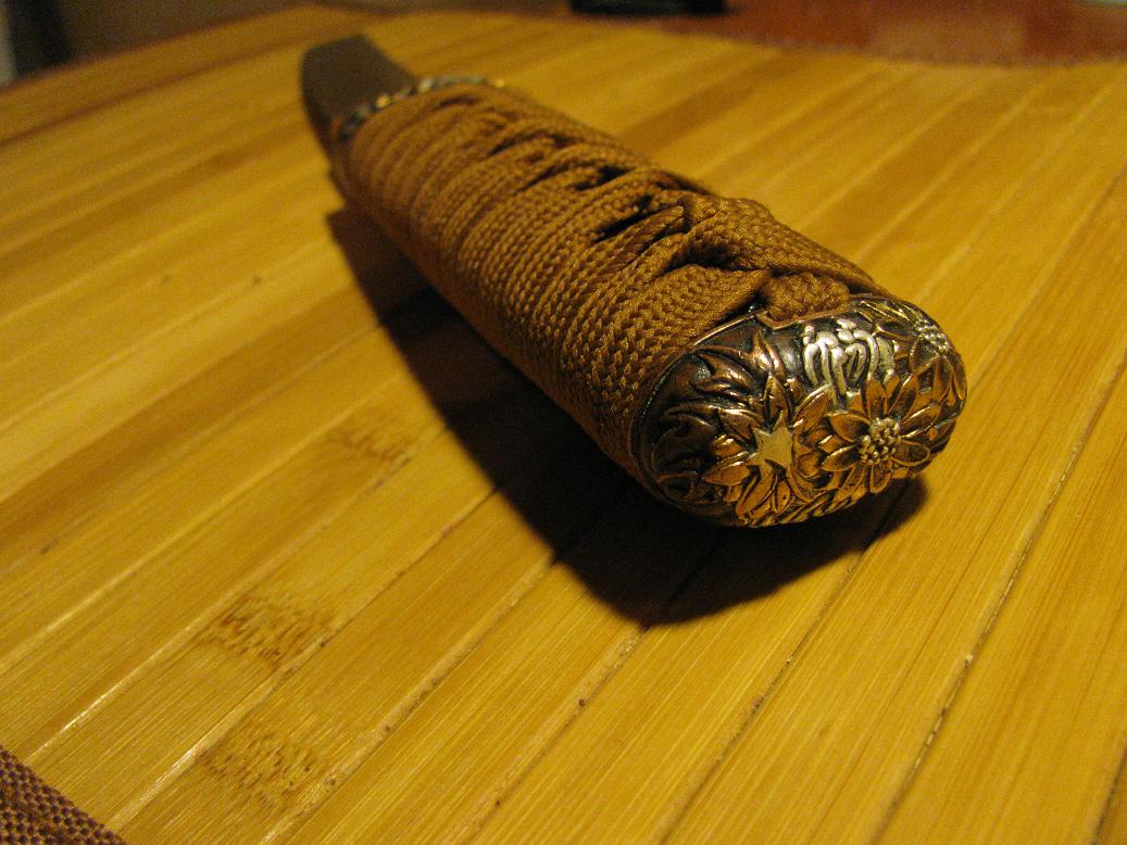

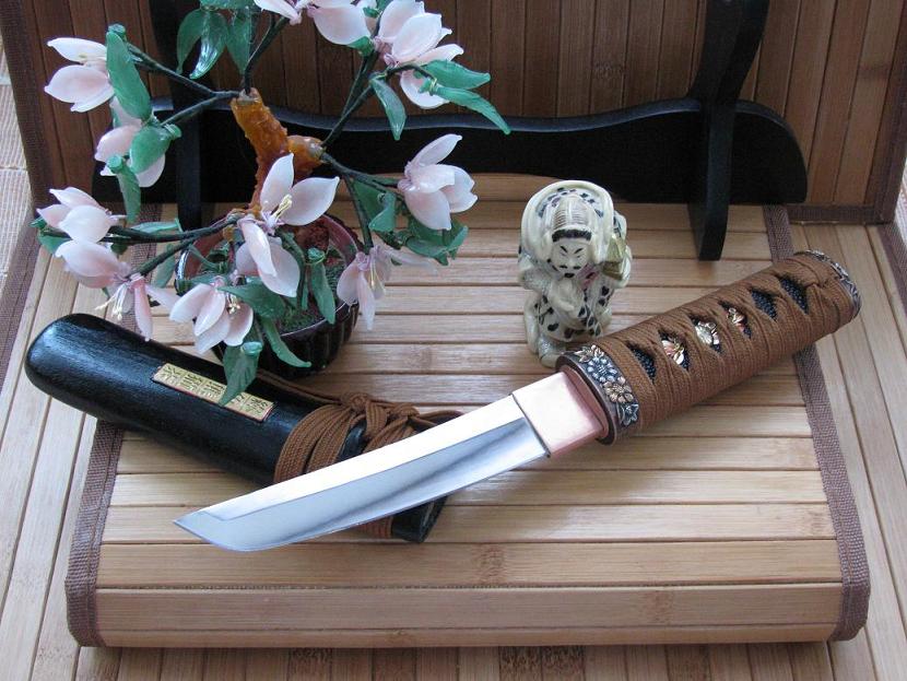

Добрый вечер,
Японца закончил. Осталось подставочку сделать (но это чуть позже) и отфоткать при хорошем свете.
Цука и сай - бук
Клинок - сталь 440
Фучи, касира, сеппа, хабаки - медь
Оплетка - шнур полиэстер
Длина в ножнах 320
Клинок: длина - 160, ширина - 28, толщина - 3

 Заголовок сообщения: Re: Айкути
СообщениеДобавлено: Пн дек 06, 2010 23:20
Хорош... Чувствуется, душу вложена.
СообщениеДобавлено: Пн дек 06, 2010 23:30
Устье ножен - плохо.
Остальное отлично.
Согласен с Николаичем, душа вложена.

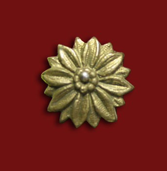

Хотел-то я другой гвоздик поставить, только не нашел в продаже. Найду, так заменить не долго. Такой лучше, мне кажется, подойдет?
8501_big_f151a_1.jpg [ 12.3 КБ | Просмотров: 7434 ]
СообщениеДобавлено: Вт дек 07, 2010 0:47

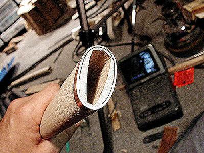

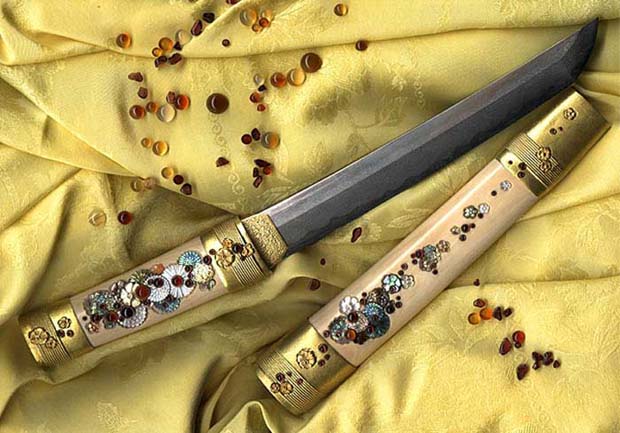

А как на самом девайсе, оковку на ножны с пластиной припаяной, и вырезом устья...или не судьба?
Просто медная оковка на устье будет не тематичной, испортит вид. Надобно наверно в тему, если делать, или оставлять как есть, только устье подтонируй, а то глаз режет белая дыра :) главное чтоб деревяха не начала трещать.
Посмотрел на Ганзе, думал сначала так сделать, потом почитал, что оковка и стакан на другом конце ножен ставились для усиления в основном для использования в условиях боевых действий. Н а другом ресурсе посмотрел и там действительно делали металлическую пластину с вырезом под хабаки, но вот меня немного напрягло то, что пишут, что клинок должен выходить из ножен беззвучно и не дай бог зацепить клинком за металлические детали ножен
Короче, на отмазку похоже
Устье подтонирую, думаю, с деревяхой ничего не случится

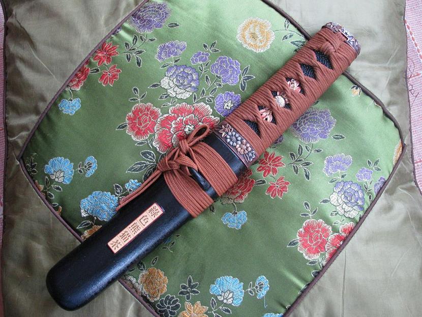

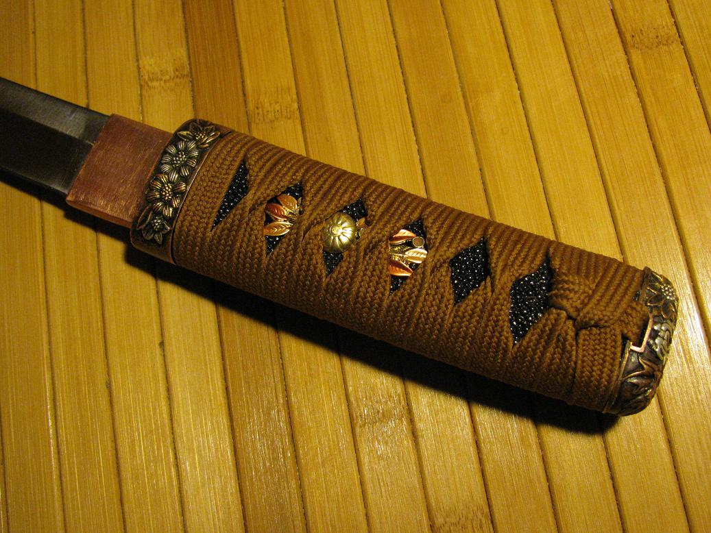

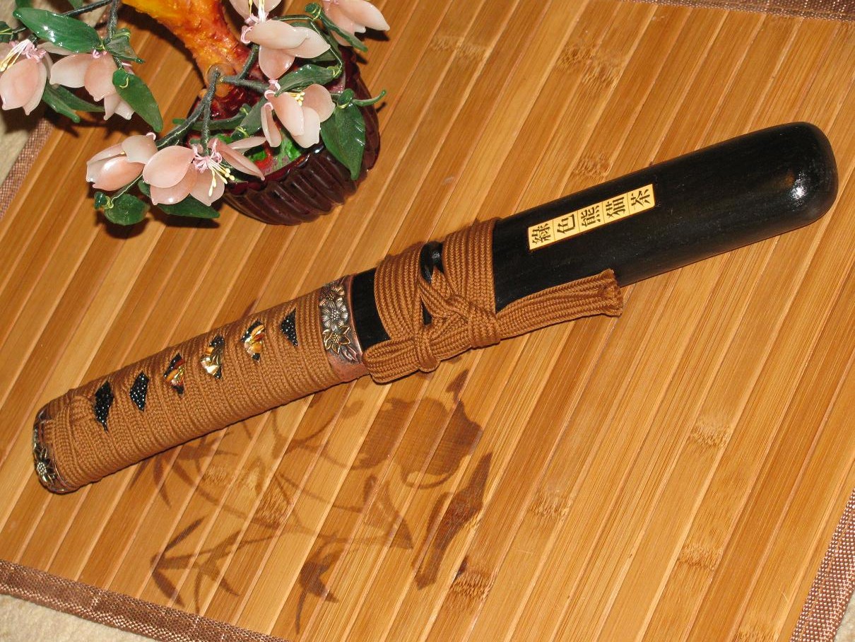

Добавил фотки

Отличная работа, но выглядят дешевыми шнур и цветочек на рукояти. Нужно найти плетеный шнур с более богатой текстурой :) :)
СообщениеДобавлено: Пн дек 20, 2010 17:04
При столь больших усилиях на работу с мелочами, шнурок то кедов действительно выглядит "на отъе..сь" :roll:

СообщениеДобавлено: Пн дек 20, 2010 17:06
Нож на подставке смотрится очень гармонично.
Видно что маленький, но серьезный.
volunt2er
СообщениеДобавлено: Пн дек 20, 2010 17:31
Действительно, когда искал шнур, обращал внимание на шнурки, но даже самых длинных было недостаточно, чтобы оплести рукоять. Поэтому покупал целиковый кусок 4 м, кстати визуально он не сильно отличается от шелкового, но шелковый в три раза дороже
