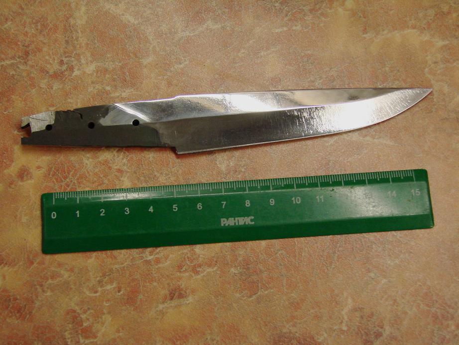

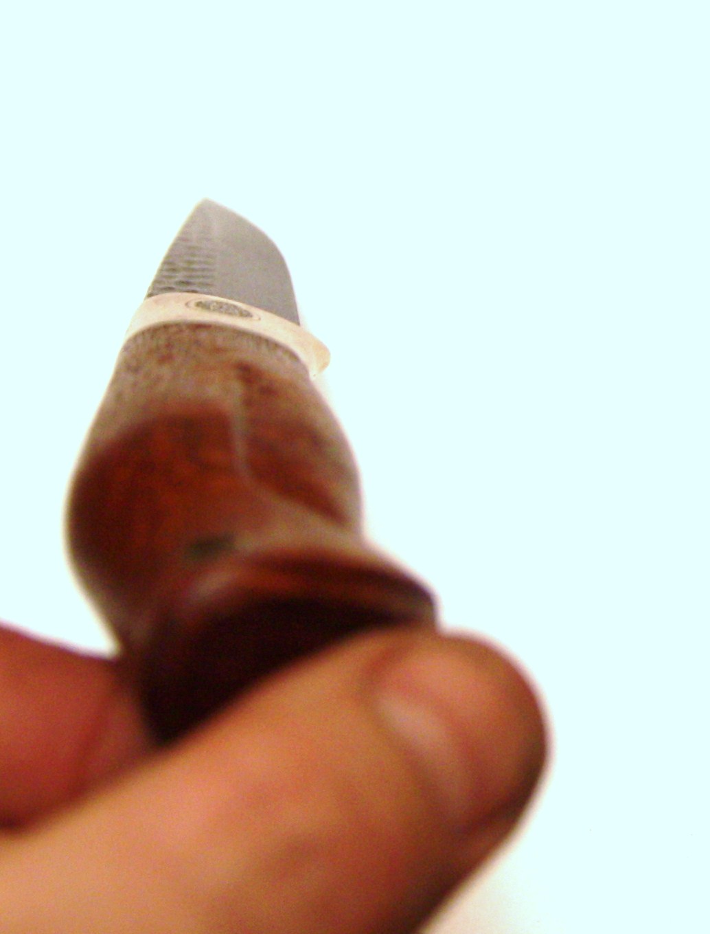

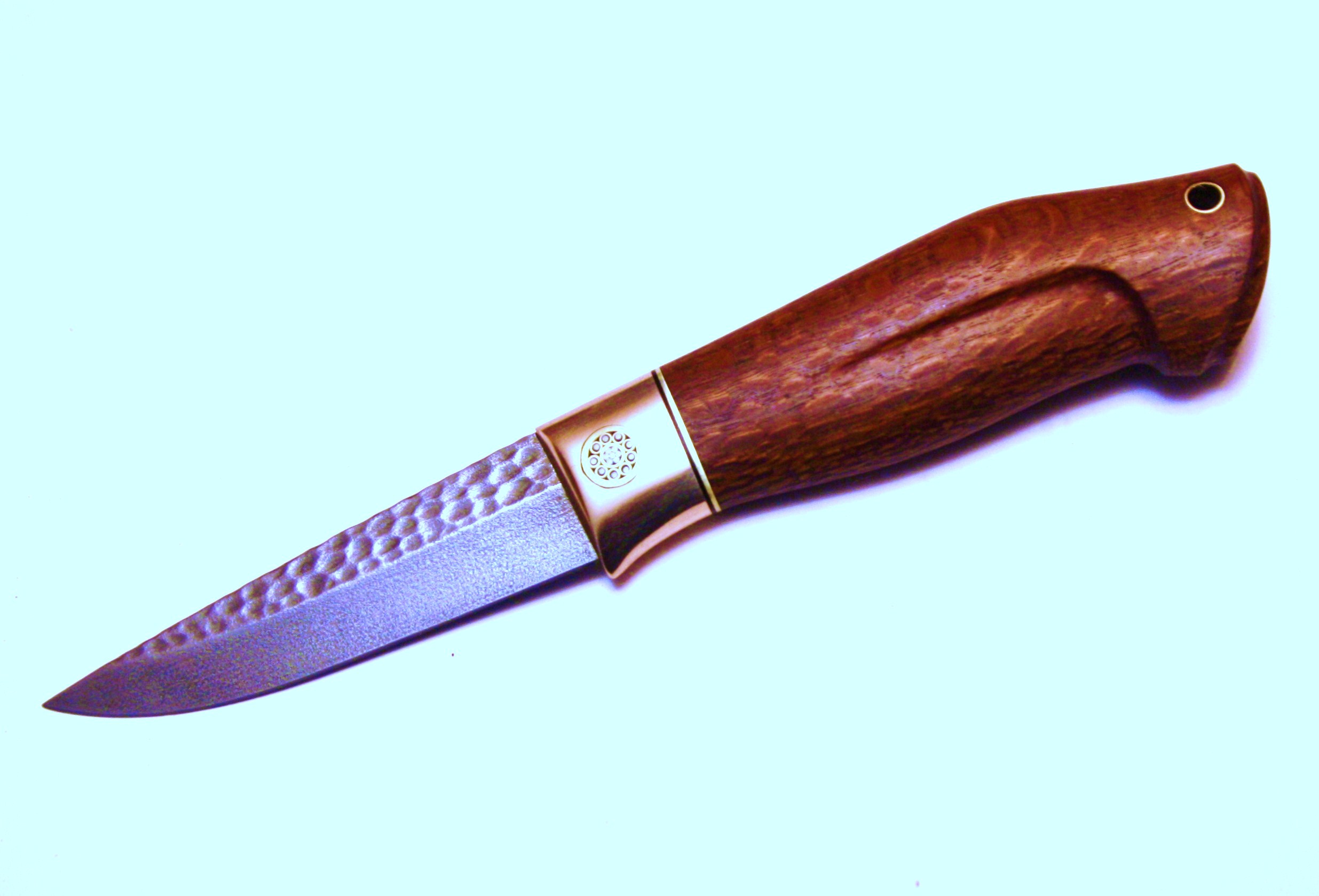

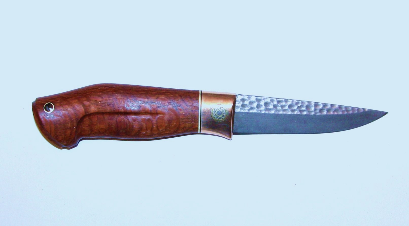

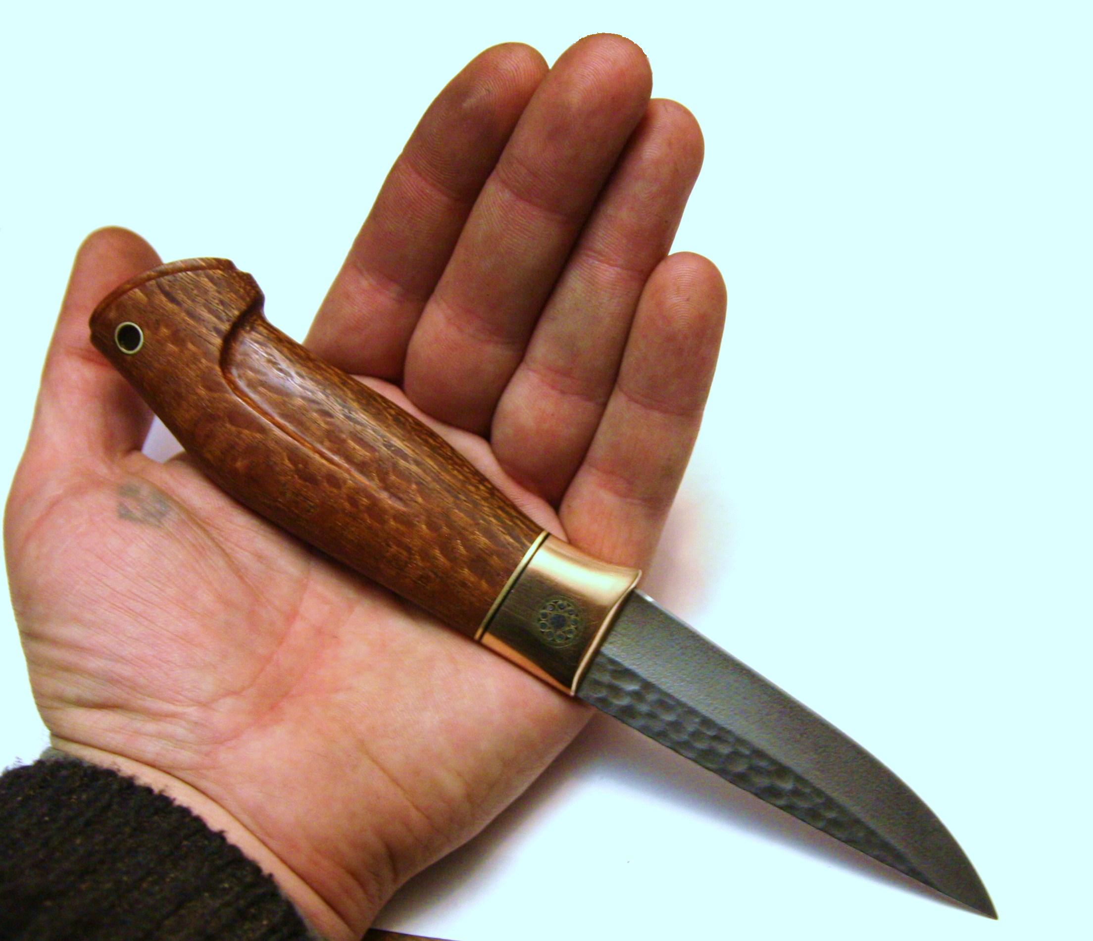

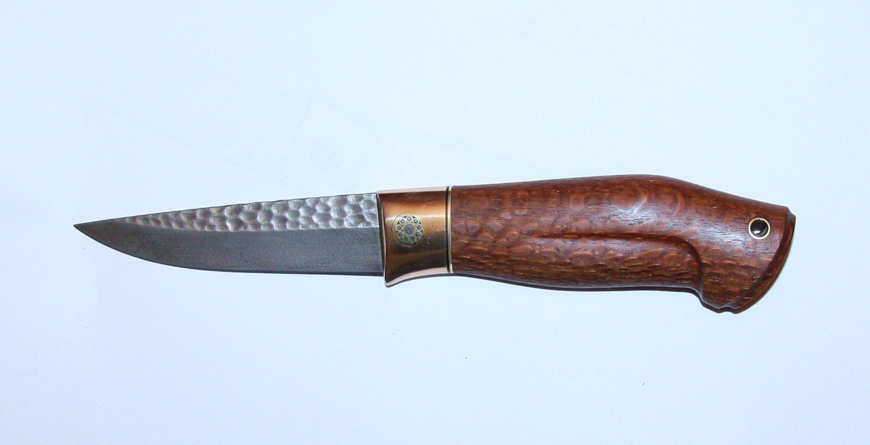

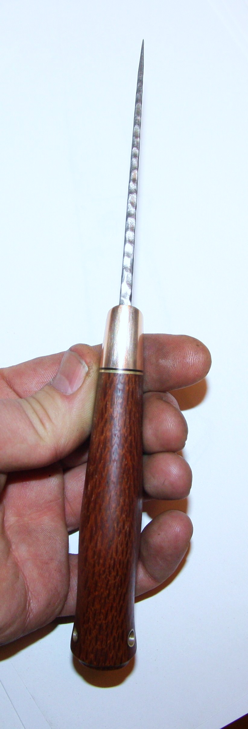

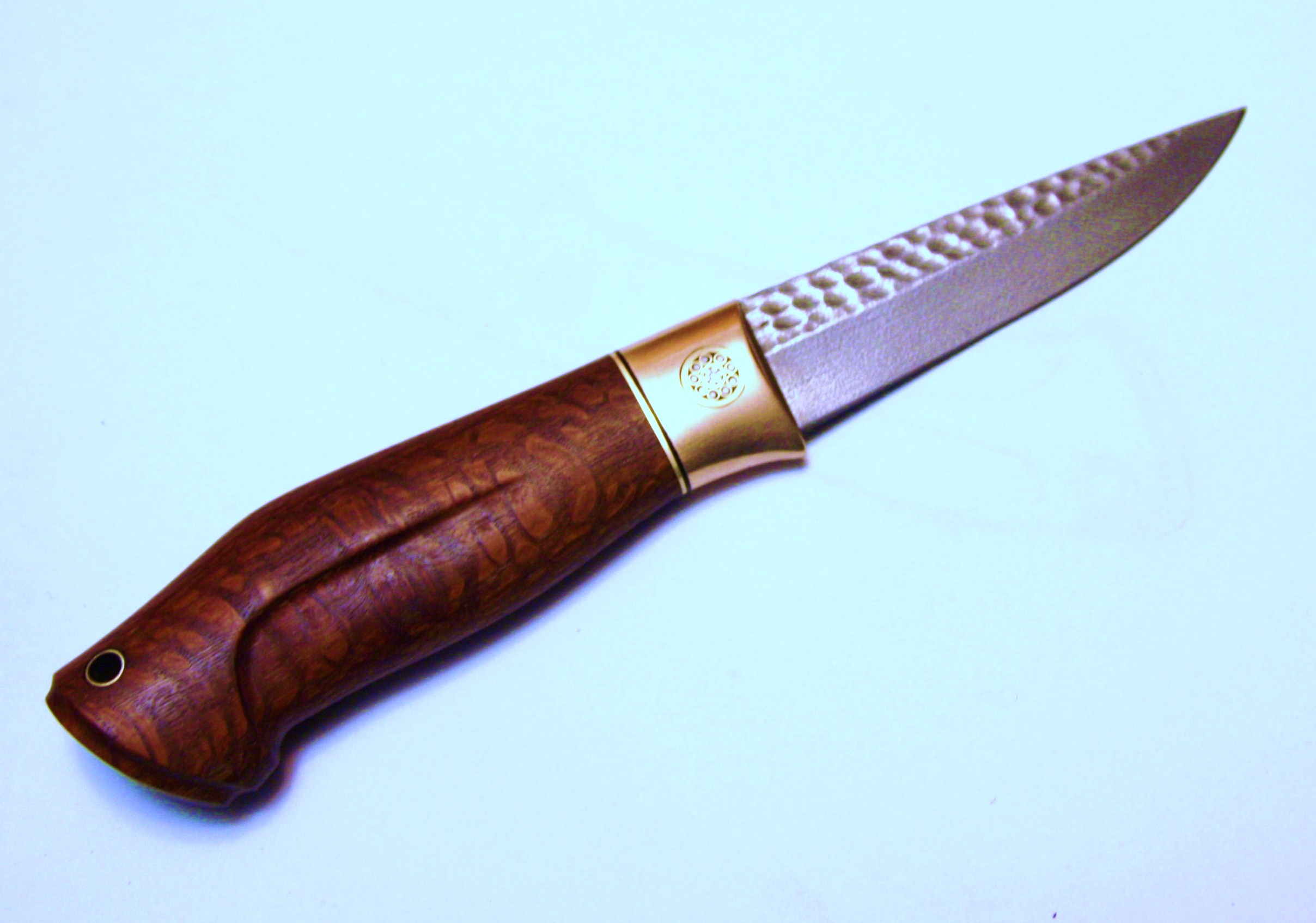

Мучал я его, мучал, и он сдался, ....это я про клинок от Деда, притерпевшиго от моих рук всяких преобразований.
Было дело так, прикупил я значит клинок, у дедушки Димы, острый клинок, твёрдый, крутил его крутил, он возьми и выскочи из рук, и пряма о кафельный пол кончиком, ну думаю...вот сука, как же ты теперь без кончика то,... вот я растяпа, ...крохотный такой кусочек отпал, но обидна, ...ладна, посмотрел, как раз ломкость,да твердость, хоть и крошка отскочила но всётаки , нада ж было так упасть ....ладна, поточил снова, опять сижу смотрю, на бока полированные да спуски после точила, чет не нравяца, нада равнять обдир полированный, камни в руки и вперёд, шлифовал шлифовал, ну не хрена в зеркало не навести, решил потравить его гада, что за хрень неподатливая :lol: ...потравил, цветочек...ещё хуже, ну думаю что же тебе нада, гадина, хлорное железо травит неровно, электро химия такаяже ботва, всё думаю...пипец клинку, спортил, как теперь Деду сказать, что не справился я с твоей железякой :? :roll: .....посидел погоревал, сделал другой ножик, но клинок то лежит, голый, холодно ему...А, думаю, будь что будет, клинок толстый, отредактирую по своему вкусу, и пусть что выдет, то и выдет, подзаразил оспой галомельки, шлифанул, ооооо, отлично, посидел подумал, решил эфект пескоструя сверху положить, вапще хорошо, да как то не унятца, слишком уж яркий клиночек то, погрузили в электролит мудрёный, и о чудо, вот он...... :D всё сраслось.....
Вспоминая тут споры Деда и Олега, подумал, может клинок в кориан американский одеть, да что то не стал, думаю, Дед точно не поймёт, долго ли коротко ли, отыскалась специальная деревяшка, подстать клинку ...вся такая пятнистая, ну думаю, не зря она была вымянена у Андрея Трейна, как раз под стать клиночку. Решил значит давнюю задумку воплотить, без всяких проставок, но широкий больстер и прямо в него пин воткнуть, ну вот теперь смотрим, а то уже задолбался писателем быть. :lol:
Комментарий к файлу: изначальнйй
DSC04614.jpg [ 105.06 КБ | Просмотров: 10443 ]
Комментарий к файлу: бронзовый заготовка
IMG_0379.JPG [ 413.43 КБ | Просмотров: 10443 ]
IMG_0397.JPG [ 269.26 КБ | Просмотров: 10443 ]
IMG_0398.JPG [ 411.32 КБ | Просмотров: 10443 ]
IMG_0407.JPG [ 245.72 КБ | Просмотров: 10443 ]
IMG_0400.JPG [ 126.1 КБ | Просмотров: 10443 ]
IMG_0401.JPG [ 141.11 КБ | Просмотров: 10443 ]
IMG_0403.JPG [ 279.98 КБ | Просмотров: 10443 ]
IMG_0405.JPG [ 115.04 КБ | Просмотров: 10443 ]
IMG_0406.JPG [ 214.5 КБ | Просмотров: 10443 ]
IMG_0391.JPG [ 478.8 КБ | Просмотров: 10443 ]

Нормальный ножичек получился.
Клин быстрорезовый,за вместо третьего отпуска сделал азотацию :D потому он был какбы каррозиоустойчевый :( Расчитан на рез а не метание :wink:
 Заголовок сообщения: Re: Былина, о мученике.
СообщениеДобавлено: Ср дек 15, 2010 21:30

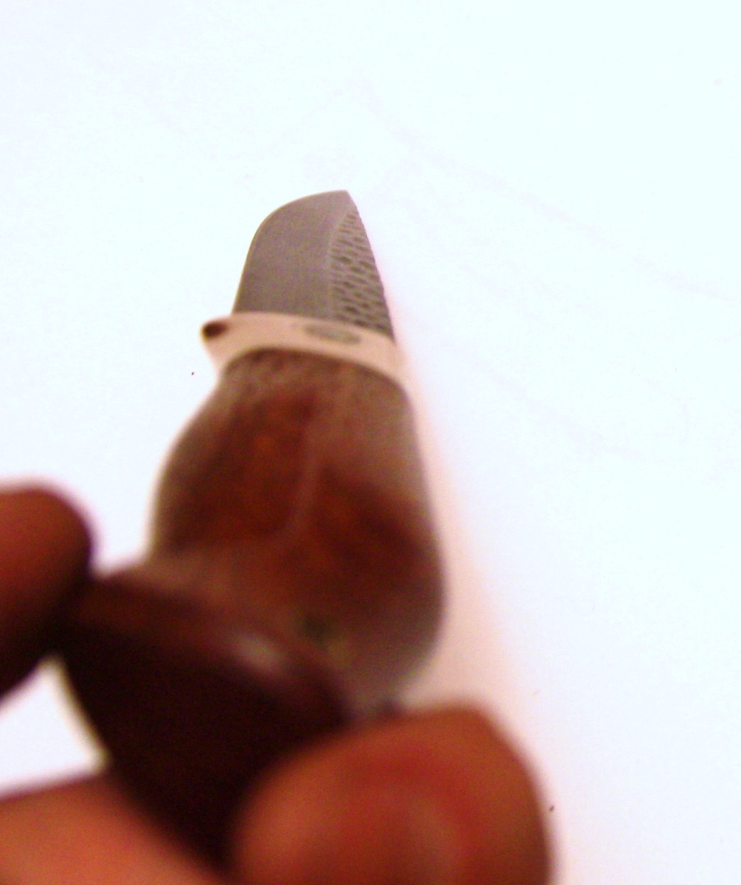

Интересно получилось. Всё нравится. Особенно интересен пин в больстере.
Тока вот горб на спине как-то недопонял... Мож со спиной-дугой былоб еще красивше?
Циркач
СообщениеДобавлено: Ср дек 15, 2010 22:20
А мне этот горбик как раз очень глянулся. Все грамонично. Более того, скажу, что прямая рукоять смотрелась бы простовато.
Классная работа. Хорошо, что кореан не поставил, бо деревяха как раз по текстуре очень к голомени подходит.
Вот трубочку может чуть ниже бы поставить было, а то дюрочки на спину вылазят.
Пин очень хорош! Жаль, что не получилось без зазоров вставить. Но, это так - "а бы поговорить"... :wink:
А самы главный вопрос про "электролит мудренный" : что да как? Суперцвет!
И еще: как получилась такая бугристая рукояточка в масть к голомени?
А азотированный рапид полировать... неблагодарное дело. Тот еще секс!.. :wink: :)
:D Спасибо дядька Дима, отличная желязяка,....так я эта,... не метал, уранился ничайно, дикий он у тебя какойто, ниразу не ручной, да ещё капризный,.... пришлось воспитывать в особом режиме. :lol:
не, нармално, трубка вылазит всегда , когда фигуристой рукоятъ делаешь.
пины, и хотел чтоб подчёркнуто былли.....даже фасочка была снята, но обточилась в процессе фомирования и шлифовки...
Про эленктролит вопрос сложный, была какая то химия старая, а что за раствор уже и не помню, что то намешено мною, по этому и не отвечу наверняка. :roll: чтото кислотное.
Да ....про секас, это да, секас ещё тот :mrgreen: :mrgreen: :mrgreen:

С горбиком - душевно ! Люблю рукояти с фасонными вырезами.Классный ! - какбэ говорит кощщщь :mrgreen:

Больстер понравился! Жаль клинок...отличный ромб был... Горб не понял :roll:
СообщениеДобавлено: Ср дек 15, 2010 23:35
вот тока горб блин ..но с другой стараны
Это как? :D :mrgreen: :lol:
СообщениеДобавлено: Ср дек 15, 2010 23:40
:lol: Я вот тоже думаю, где ж они все горб то видят? :mrgreen: Опять линейку прикладывать что ли. :D

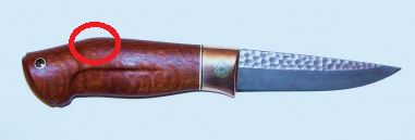

Ну типа если прикинуть без этого горбика. Типа похожий случай на будущее...
:lol: Так эта не горб, а скат с прямого участка, идеален для хвата руки. :) ....очень удобная штука, раз попробуешь, трудно потом в комфорте тактильных ощющений себе отказать.

Да вот в том-то все и дело! Сколько раз убеждался, что не всегда соответствует зрительное восприятие реальному удобству. А такие рукояти, кто держал в руках, очень удобны.
Кроме того вот посмотрите ( это я к тем, кого напрягает зрительно резкий изгиб), клинок там сходит на уверенный клин. И если сделать рукоять прямую, без изгиба, то будет смотреться как шило. Далее, клинок такой формы всегда воспринимается как стремительный, колющий. И если не будет этого изгиба, который можно упереть в основание ладони, то зрительно возникнет ощущение дискомфорта от удержания рукояти. Уверяю вас, именно такое ощущение опасения подсознательно возникнет обязательно! И тогда будут писать другое, а именно: вот бы чуть-чуть у больстера упорчик небольшой!.. :wink:
Я когда-то специально изучал этот феномен восприятия и прводил опрос. Все именно так.
Нет, джентльмены, там все гармонично. А "горба" там нет! Горб - это выступ. А где там выступ?

Нож понравился безоговорочно. В том числе и фирменный горбик... Ну ладно, не горбик, а скат. Просто горбиком его скорее для простоты называют (хоть действительно и не верно с технической точки зрения).

Ножны будут я думаю навороченные новым американским набором, для тиснения кожи :wink:

Прикольно!!!, мож на будущее под пин в "золоте" отверстие (заход) более толстым сверлом проходить и заполнять цветной эпоксидкой, чтоб кантик получалсо? :D

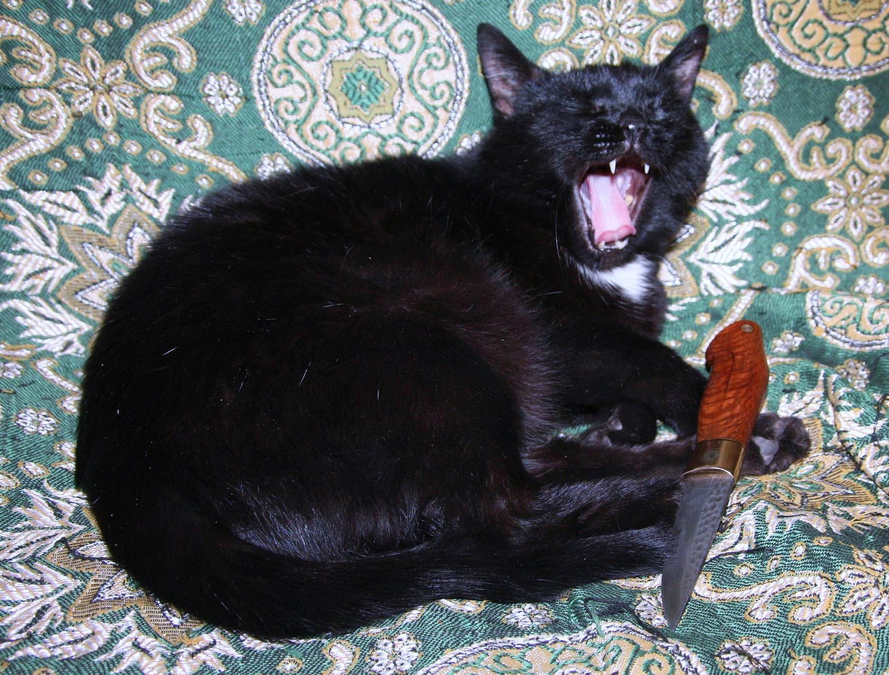

З.Ы. А че ето кошак тебе "зачесывает"? :lol: Песню поет?

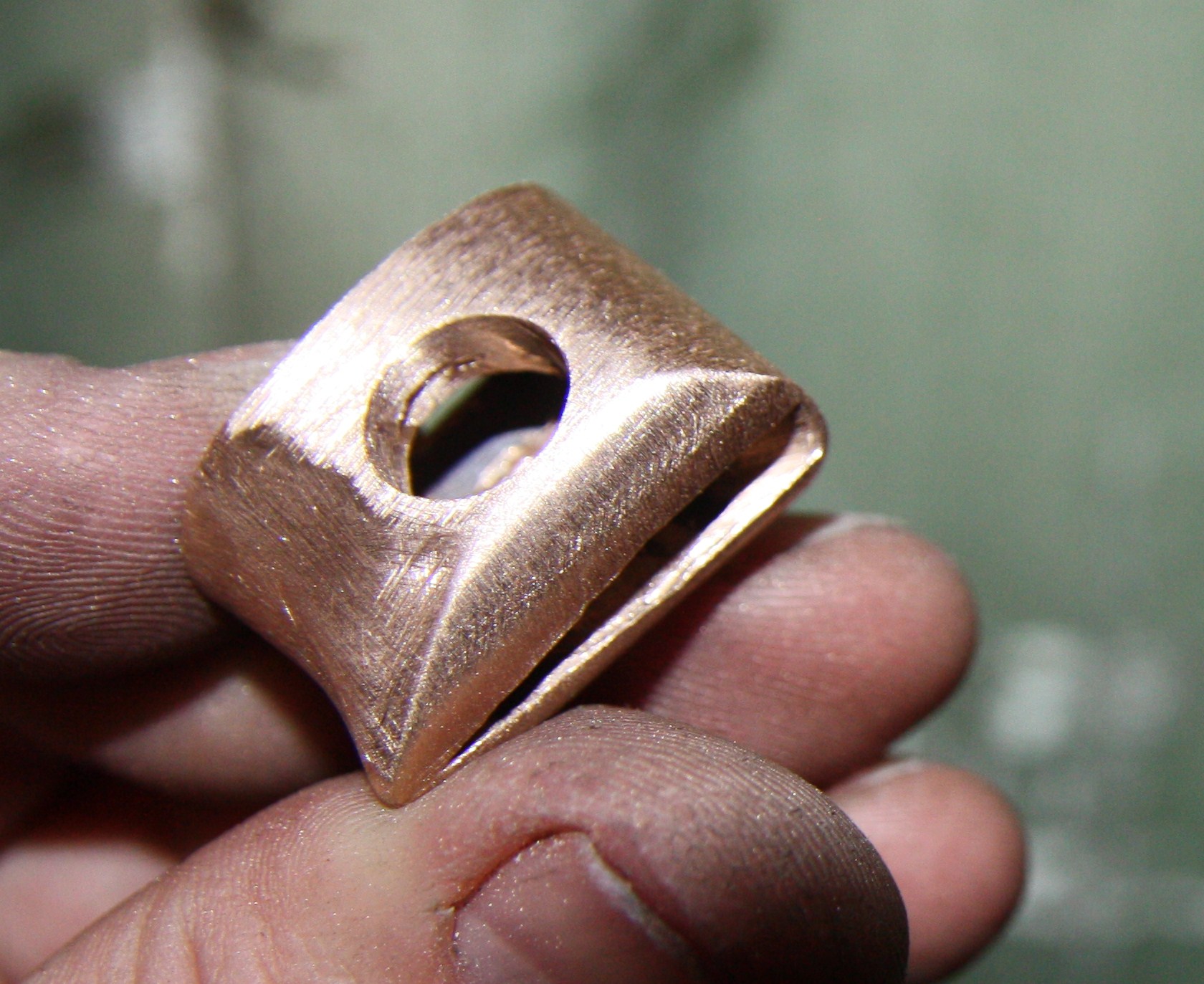

Приятный вышел работник. Можно услышать как готовился больстер и из чего.
СообщениеДобавлено: Чт дек 16, 2010 12:15
MyT писал(а):
больстер и из чего.
бронза, напильнинг,сверлильнинг, цельный болванка.
Не, Жень...то он зевает, типа , лучшеб это была колбаса. :lol:

Больстер убил! Круто блин! Хочу так же уметь )))... а все остальное уже видел в прошлых твоих ножах (и в более интересном исполнении) :( Александр, у тебя волнами... то резьба, то оспа, то грани на горбатых рукоятях... ))) Что же дальше будет? :)

Дальше, думаю, будет ПРОРЫВ, переход количественных изменений в качественные, эволюция короче :mrgreen: :wink:

Для тех кто не понял, рукоять гладкая, лайсвуд, даёт такой эффект :D

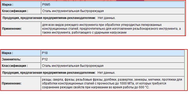

Нож хорош, хотя и пестроват :) :) А Р6М5 - отличная сталь!!
СообщениеДобавлено: Чт дек 16, 2010 13:30
это -р18, насколько я понял со слов ДД, пруток кованный. :wink: и хотя он говорит что примено 62HRC, но судя по обработке 63-64, но ему видней. :D
это -р18, насколько я понял со слов ДД, пруток кованный. :wink: и хотя он говорит что примено 62HRC , но судя по обработке 63-64, но ему видней. :D
Советский надфиль берет,это значит меньше 62HRC :D У меня несколько штук осталось ГОСТовских,использую для проверок на твердость.Хотя после азотации мог стать тверже :oops:
