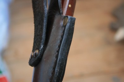

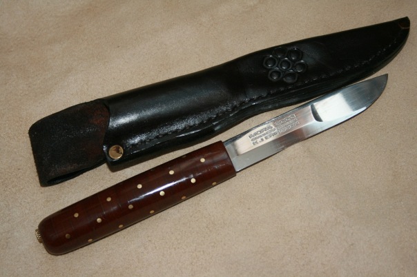

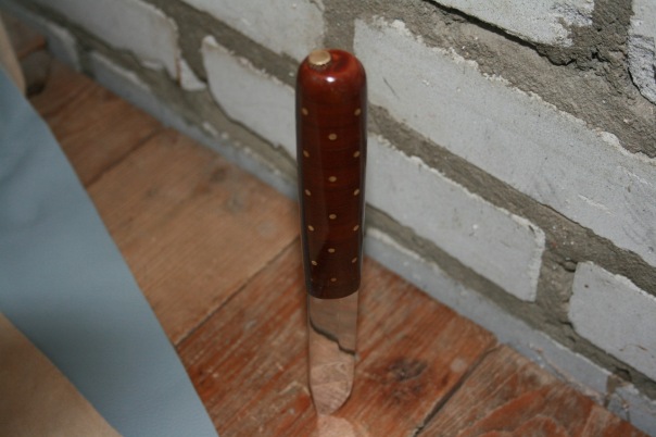

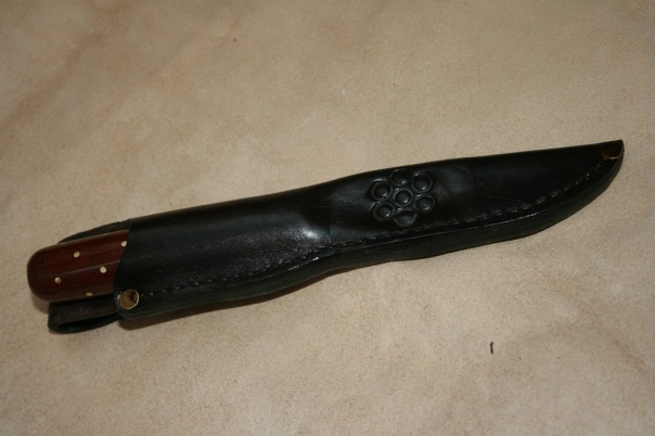

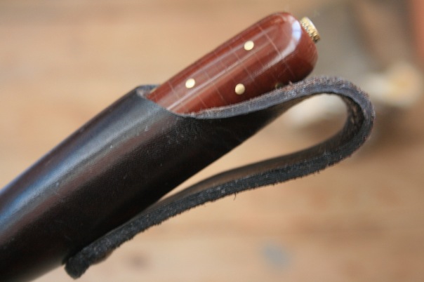

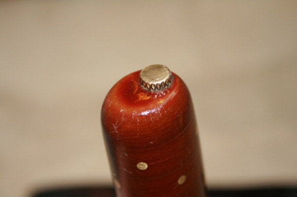

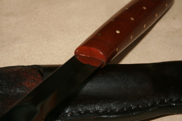

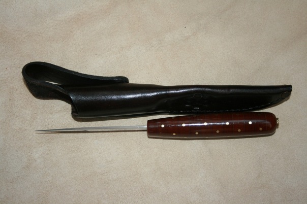

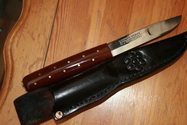

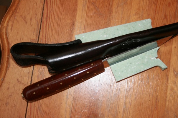

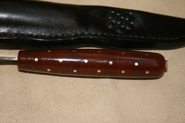

Нож-финка,Звездочет.
Клинок MORA2000 11,5 см хвостовик клинка удлинен на латунную шпильку,рукоять наборная из гетинакса на эпоксидку--12,5 см,расклеп на латунную гайку.
Мозаичный пин латун.проволока 2,5 мм.
Финишь рукояти 2500 грит,покрыта силиконовым шеллаком.
Ножны : кожа 3,5 мм,краска Карат,вощение,шеллак силиконовый,тиснение,жесткий подвес.
На улице мороз,поэтому фоткал на лоджии,малость фотки затемнены.

Мора в звёздном прикиде порадует чью-то кухню, а наличие ножен - еще и полевую!
Задумался о процессе сверления округлых поверхностей...
У меня возникли вопросы: необходимость покрытия гетинакса шеллаком и выступающая гайка. Вот еслиб заменить её на гайку с ушкОм для темляка.
 Заголовок сообщения: Re: Звездочет.
СообщениеДобавлено: Сб дек 18, 2010 16:21
Моё предположение по гетинаксу- склизский он оченно.Вместе с круглой в сечении рукоятью эффект может усилиться.Для удержания и тем более работы долгой может быть заэллипсить рукоять ?Вроде как нормальный нож получился ,но что-то в нём немного не так .
СообщениеДобавлено: Сб дек 18, 2010 16:36
Может быть больстера не хватает?
СообщениеДобавлено: Сб дек 18, 2010 16:38
При таком строе рукояти больстер не обязателен.
СообщениеДобавлено: Сб дек 18, 2010 16:45
Но с ним конструкцыя выглядит более завершённой, ИМХО.
СообщениеДобавлено: Сб дек 18, 2010 22:59
Звездочет. :roll: Нож романтичный получился. Красивый и выполнен хорошо. Жесткости, сердцевинки не хватает.ИМХО. :wink: Чтоб получилсь каке в рекламе "ТРИ в ОДНОМ" (клинок, рукоять, ножны)
СообщениеДобавлено: Вс дек 19, 2010 16:11
В принципе планировал на УШКо ,но не нашел подходящего девайса на сию роль. :mrgreen:
СообщениеДобавлено: Вс дек 19, 2010 16:12
:D Гламуром отдает :mrgreen:
СообщениеДобавлено: Пн дек 20, 2010 17:02
При хорошем качестве исполнения, форма рукояти какая-то невнятная, типа как у напильника.... И кажется немного задранной вверх по отношению к обуху....
СообщениеДобавлено: Вт дек 21, 2010 13:47
колбаса любительская...не нравица мне сосисочные рукояти, хотяб бочкообразная былаб, и то лучше. :roll: ...зато понравились точки(звезды?) по поверхности рукояти, да и больстер визуально улучшил бы картину, если и тыльник бы был, то ваще замечательно.
