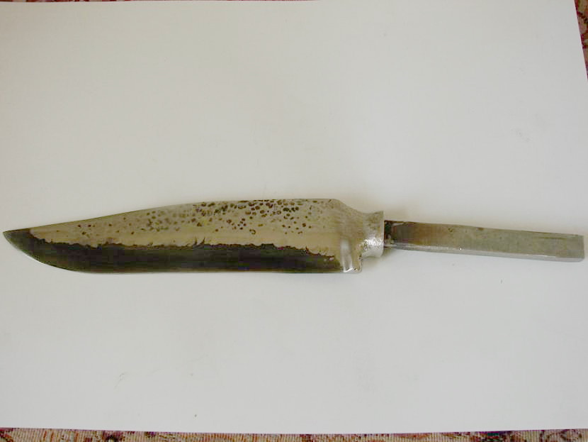

Молодец , Артем ! Вопрос - деревяха , случайно , не африканский орех ? Если да , то осторожнее с пропиткой , очень сильно темнеет .

стал меньше на пару см клинок ..
приварил хвост? :roll: али другое котструктивное решение?

Хвост и на первом варианте был приварен,точнее резьба.Хвост под приварку резьбы ты видел.
несерьёзно это, столько всяких хвостоф поламал приваренных, что потом ко мне такие клинки просто перестали носить :lol:
Сварка это плохо, очень плохо, особенно если приварена шпилька под сквозной монтаж, создающий напряжение на сварку при стягивании....неужели в стране мало митала?....меня всё время удивляют, "жадные" кузнецы :mrgreen: которые делают хвостовик по 20-40мм. как минимум нада 60-80...а лучше 135.
 Заголовок сообщения: Re: " Изгой " или возвращение из ножевого ада !!!
СообщениеДобавлено: Ср дек 22, 2010 21:59
Как правильно понял ты сварщик,кузнец и термист? :D На этом клинке приваренно все :lol: и РК и обух и больстер и хвост :mrgreen:

Как правильно понял ты сварщик,кузнец и термист? :D :
Дядя Дим, чтоб ломать плохо проваренные хвостовики, не нужно быть...ни сварщиком, ни кузнецом, не термистом :wink: :P
Мне достаточно быть манументалистом. :D
Тогда надо смотреть как приварено :wink: Сварщики тоже разные бывают :D У мну 6 разряд широкого профиля :wink: газо,электро,аргонщик ну и дамаск с тигельной железкой могем :mrgreen:

Так как Билли спасовал :-) предлагаю к обсуждению новую тему - 'Надо ли варить?' :mrgreen: зы Саш - именно этот клин я проверил ..приварено на совесть и даже больше ..
Согласен :D только надо найти кто против выступит :mrgreen:
Ну тада биспокоица не о чем. :) Раз проверил, то будит жить.
Вот в этом то и дело.....ключивое слово -"разные", а что хорошо сварить можно я и не спорил, мне честно всё равно кто как варит, дело в такой тонкости....то чтоя ломал, приносили проварено на совесть, с первого взгляда, но когда подгоняешь больстер, приходитца точить эту сварку, и соответственно здесь всё и вылизает, ленивые не делают ни проточек, если варят в косойстык, некоторые чудесные кузнецы, так в себя уверовали, что варят путём ковки, я не специалист, и авторитета конешно не имею, но по факту я больший спец, чем оные....когда вскрываю чюжие непровары :mrgreen: И спорить я ни с кем не буду....мой учитель практика, а не тиория, так что вы не нападайте :lol: :lol: :lol: я всё равно отмажуся. 8) :mrgreen:

Когда варю шпильку то сначало больстер подгоняю и ставлю
Это если есть такие возможности, то да, ....у меня нет, :( приходица, всё постфактум делать.

Да и резьба сделанная на хвосте крошится а приваренная нет :wink:
Деда, я конешно понимаю, что некоторые стали на воздухе калятца и резьба у таких хвостоф будет крошица, но за всё не согласный я, некоторые легко отпускаютца на простой газовой плите, и нифига они не крошатся. :lol:
Я знаю, что ты опытный профи, но зачем же так людей в заблюждения вводить, тем паче с таким афторитетом? :wink: ....потом же скажут, что это так по тому, что ДД сказал. :D
Во-во :D и то место перехода(грубо)каленого в некаленое обладает повышенной хрубкостью.Нормальная резьба получается на некоторых углеродках типа 65г и нержавейках вроде 40х13
