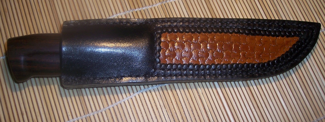

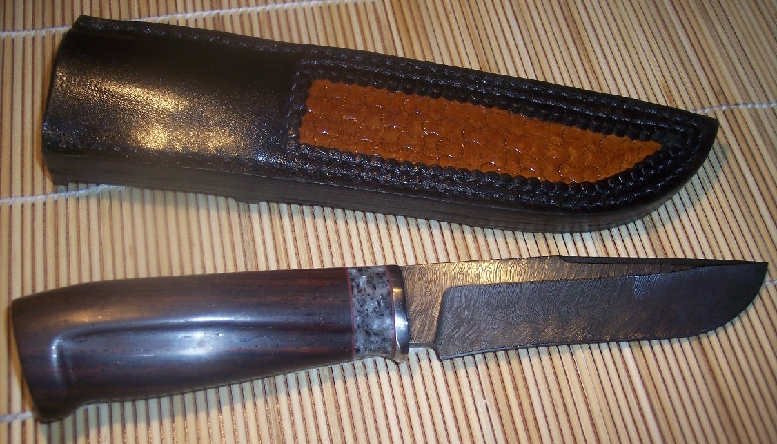

Этот нож уже показывал на ганзе, но чет как то самому не понравилось и мало отзывов было, значит не произвел впечатления, никакого впечатления, ни хорошего ни плохого, а это плохо (если опять нет произведет впечатлений не пишите ничего, буду дальше одушевлять :-). Решил сшить другие ножны (в первый раз такие сложные шил, так что не все идеально). Сейчас белее менее доволен своей работой... Порезался им здорово! Говорят это на удачу ножу)))
ТТХ
Клин: полированный дамаск А. Бирюкова 135х4х30, вогнутая линза. тв. РК 59-60 RHC
Рукоять: титан, фибра, старон, якаранда (полок, даниш, карнауба)
Общая длинна 255мм
Ножны: Кожа, капрон, полировка (в миру смотрятся приятней покрытие чем на фото)

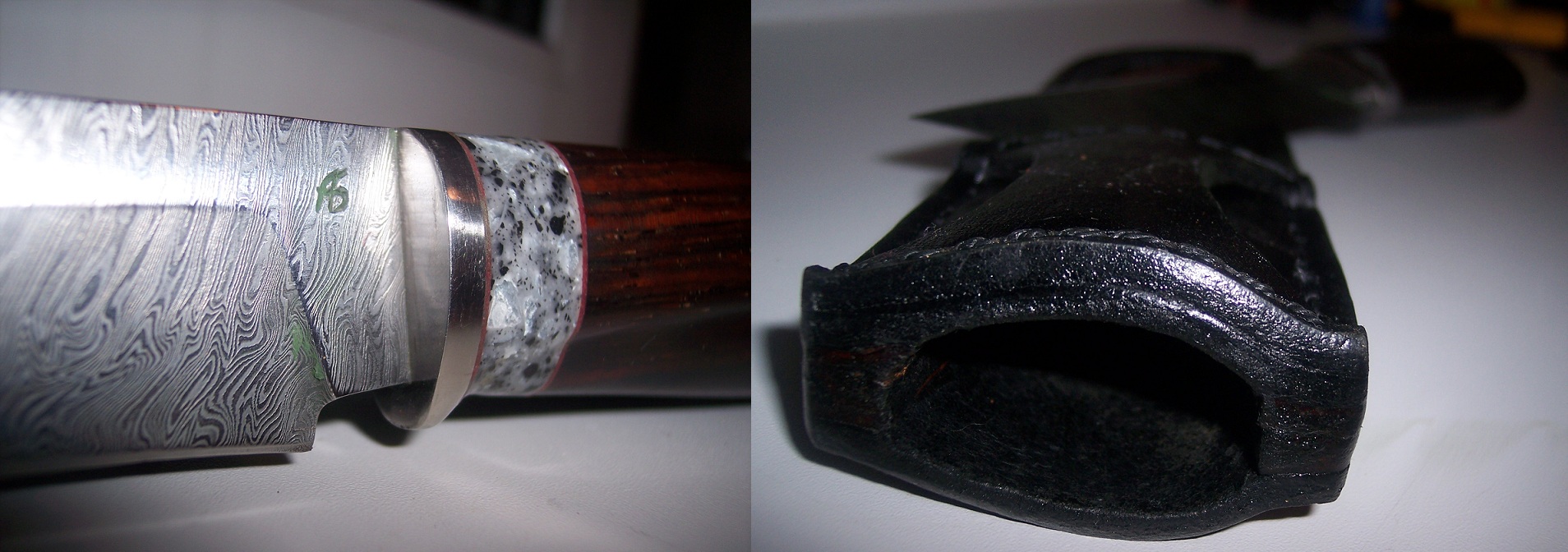

Антон, а в чём исправление? :roll: ...ножик вроде тот же, ножны и прежние нормальные были, а про тот нож уже писал, повторятца не буду, ....вижу сделал штампик :wink: ....ну молодец конешна, ...и как тебе? .....видно что тиснить чёткий узор ещё нужно тренироватца, ну ничего, это дело наживное. :)
кстати Cesare на ганзе, всё правильно во второй фразе написал,.... в тыльник проситца пипочка с колечком.

А мне нравится, и старон в масть, и ножны классные.

СообщениеДобавлено: Пн дек 27, 2010 9:41
Александр, ну не понравились они мне... Какие то дохлые и бездушные что ли! Вообще у меня какие то в последнее время ножики "мертвые" как энзо у большинства, бездушные получаются... Хотя делаю с душой и стараюсь! Вроде придраться не к чему, удобные и надежные, "вылизанные"... Мож по тому что четко следую проекту, или что делаю одного класса в основном? Х.З. но редко сам бываю доволен своей работай. На финки решил не много отвлечься или на городские))) Титановое колечко бы вставить с пипкой не помешало бы, но уже поздно, не получится...
Штам прикольный, но переделывать его буду, для более глубоких граней, вообще думаю все плетенки какие можно сам сделать)))
