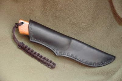

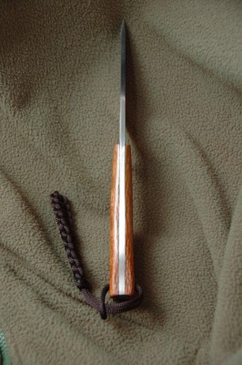

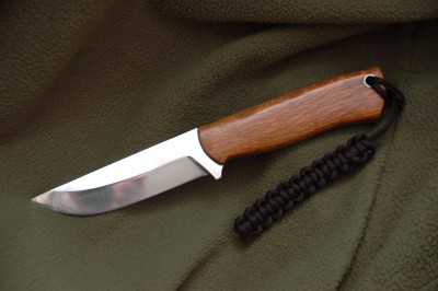

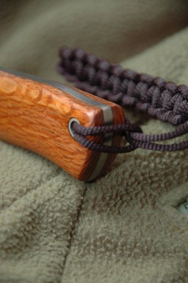

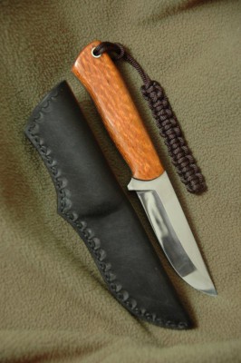

Здравствуйте! Очередной нож: Т. Х. металл: немецкий подшибник аналог нашей ШХ 15,накладки-лайствуд.
ножны кожа,немного тиснения! Нож не заточен!
с Уважением Юрий

Приветствую Юрий.
Нож получился хорошо. Лайсвуд вообще одно из моих любимых деревях. Ножны тоже добротно пошиты.
А как накладки крепили, на штифты?
Небольшая табуреточка (с детского садика). Рукоять плосковата. Надо бы скруглить побольше (яйцом).

Приветствую Юрий.
Небольшая табуреточка (с детского садика). Рукоять полсковата. Надо бы скруглить побольше (яйцом).
Добрый день! Да, на штифты.общая длинна-220мм,лезвие-105мм,в обухе 4мм.
толщина рукояти:у лезвия 12мм, у темляка 18,5мм
с Уважением,Юрий

Лаконичный нож...мне понравился....лайсвуд приятная деревяха...
знаю что такое потайные штифты и с какой осторожностью надо работать,потому мастеру респект...

Чтобы хоть к чему-то придраться в этой замечательной работе - цвет рукояти, темляка и ножен несколько не гармонируют, а мне кажется это важным. Нож однозначно красив именно своей лаконичностью.
Но вот подвес на ножны, наверное, лучше гибкий :) :)

Работа очень не дурна. Кожа на ножнах не из той оперы.ИМХО

А про впадинку на спинке в районе тыльничка можно объяснить,для чего :roll: :?: .Замучался думать про это :mrgreen: ! ЗдОровский нож !

Вы извините,но лайсвуд как-то не проявился на рукояти,хотя исполнение нравится,такой удобный и "спокойный" в плане безопасности рабочий нож получился:)
