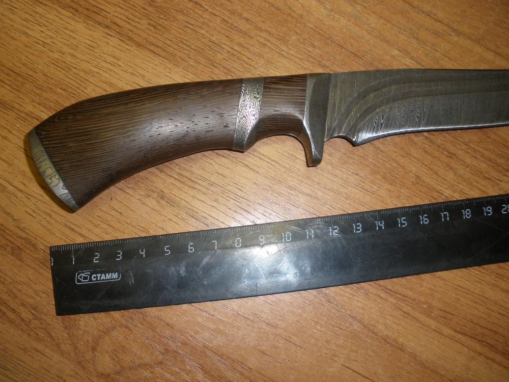

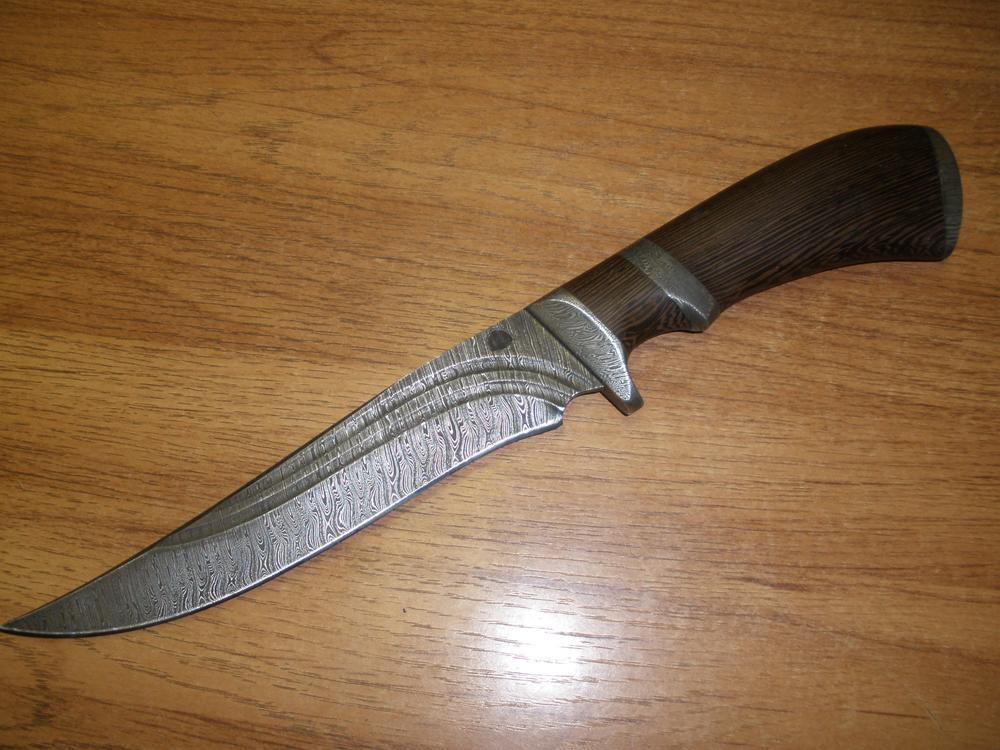

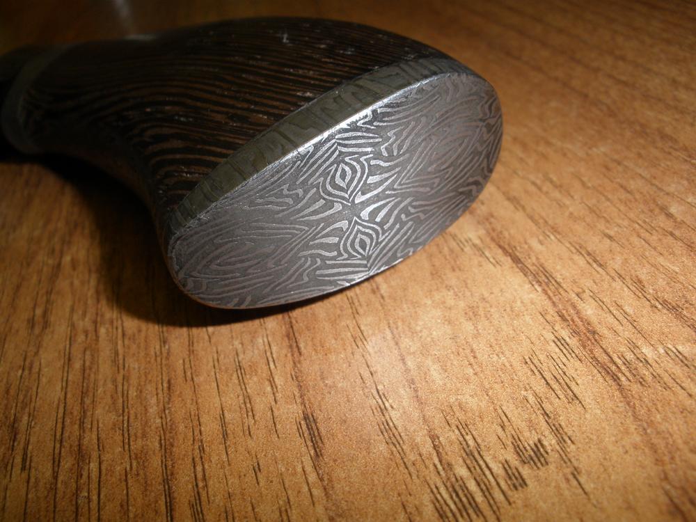

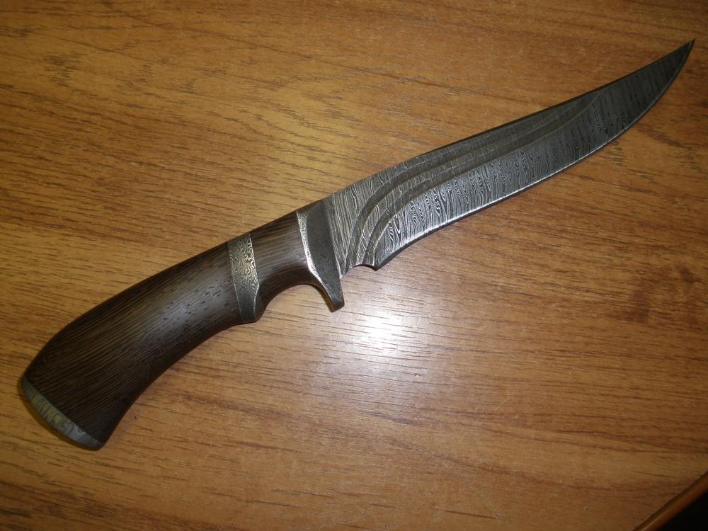

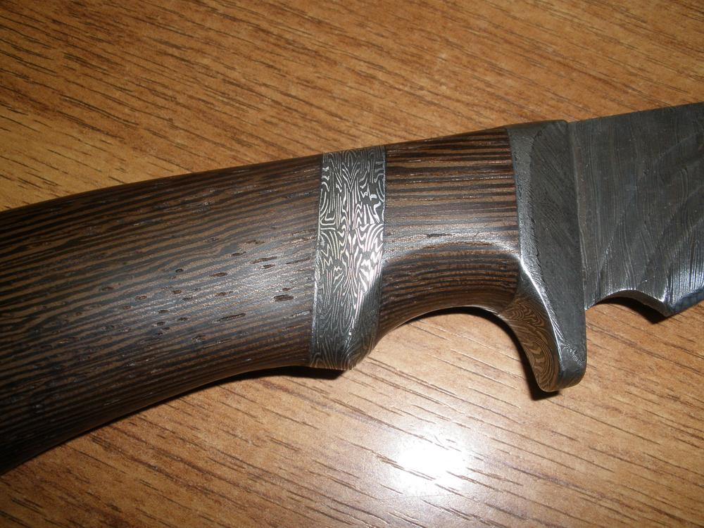

Вопрос такого свойства Надо ли ставить прокладки из чего либо на ножах с дамаском ? В качестве примера можно взять этот нож,по заказу недавносделанный.Остались токмо фоты на память.Воспалённый моцк рисует всякие ржавые пятна на деревяхе соприкасающейся с дамаском.Дык может надо ставить пластик-нерж-мельх-латунь-медь-лямень-кож-бересту или ещё какую фибру в обязательном порядке ? Ну ,типа - чтоб не думалось.

А этоть тут спрошу на семейном форуме в обухе нож-то до 2.4 мм,Да? ;) Отлично получилось! Почему в мастерской не выставляли?? :roll:

Ух ты, какой красавец! Вставка, от потной ладони, скорее всего будет ржаветь :( .

По желанию, можно ставить, можно не ставить....лично мне кажетца, тут от концепции зависит, и соответственно предполагаемых матерьялов , на этом ноже вроде как и не надо,....Григорий, если ты его клеил ,а не на сухую собирал, то деталики торцов наверняка промазывал, так какие проблемы с окислами и ржой?....

ИМХО ржа если и переползет, то с боковой стороны вставки

От я лох,про то что сборка идёт с ЭДП и не подумал .Ведь клей и является прокладкой ,пусть микронной -но прокладкой.Пасиба Александру Wolff-у.Нож собран не насухо,с клеем ,так что скажу моцку штоб отдохнул.Simishka :Нож-то до 2.4 мм,Да? А вот и нет .Заказчик забрал.

Приспичило мне на прошлой неделе протравить лезвие из D2 у ножа ,которому почти 2 года , но использовался мало . Снял накладки из клена , под которыми была фибра .D2 конечно не нержавейка , но более стойкая к ржавчине чем дамаск .Увы пятна ржавчины были ( на открытой части все было чисто ).
Конечно , нужно предпринимать максимум усилий для герметизации , но избежать ржавчины нельзя .
