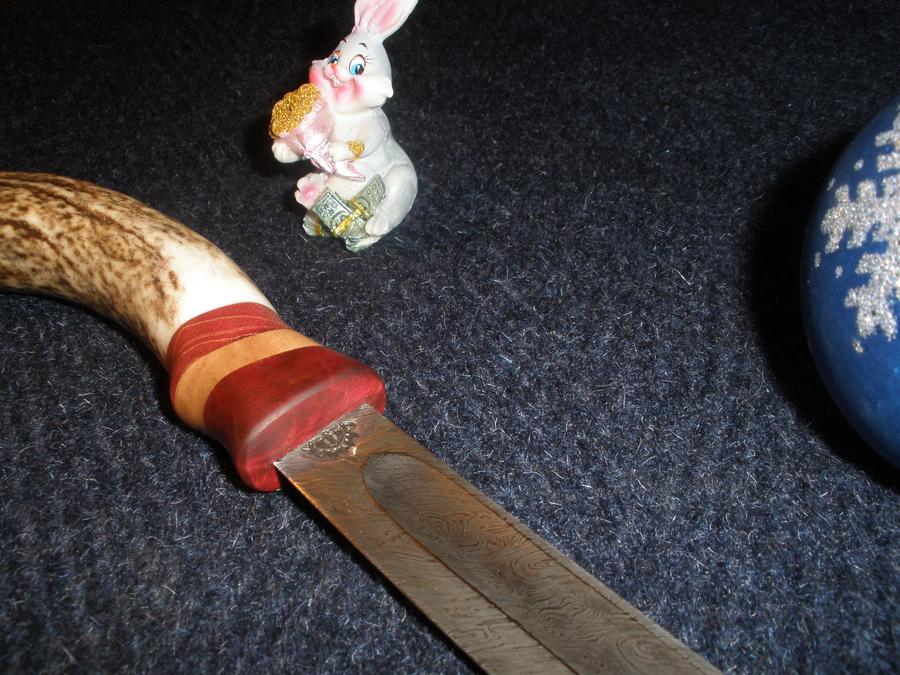

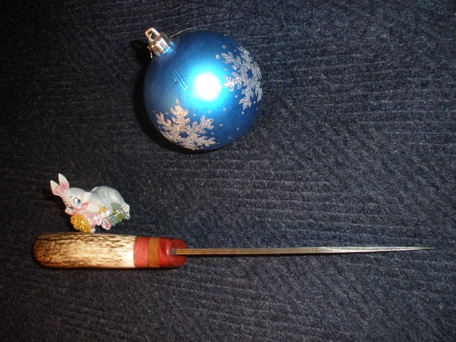

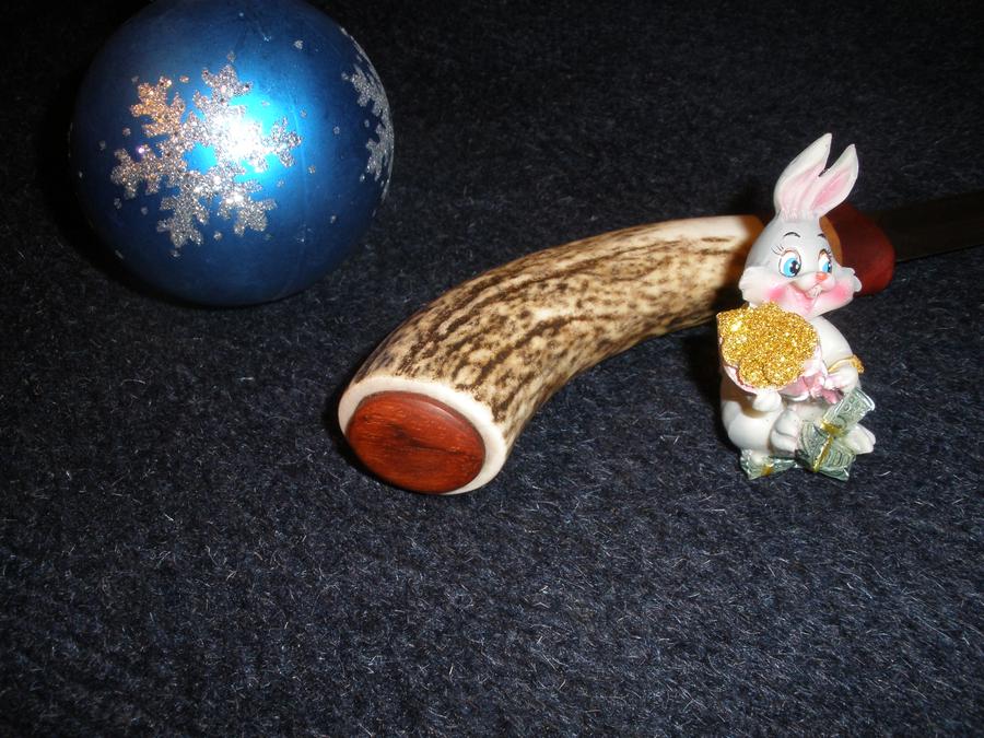

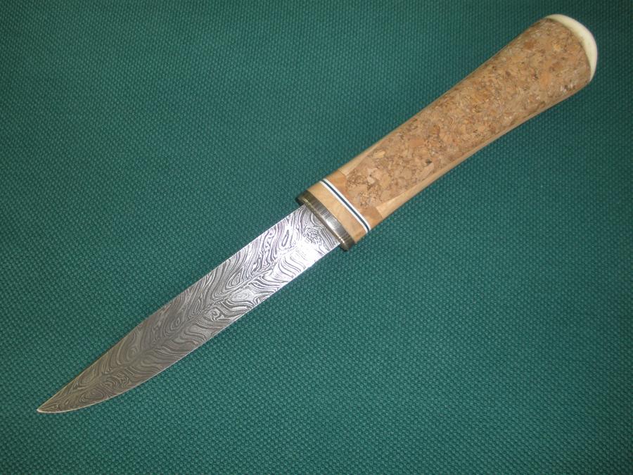

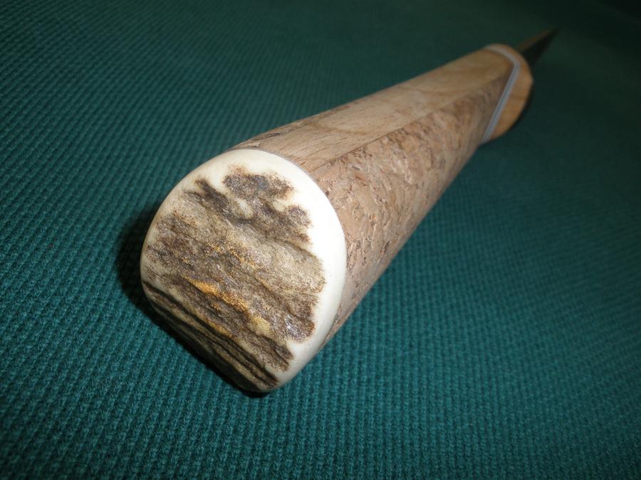

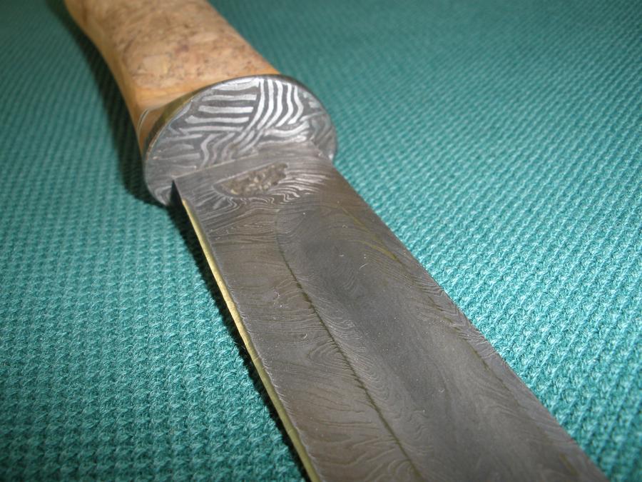

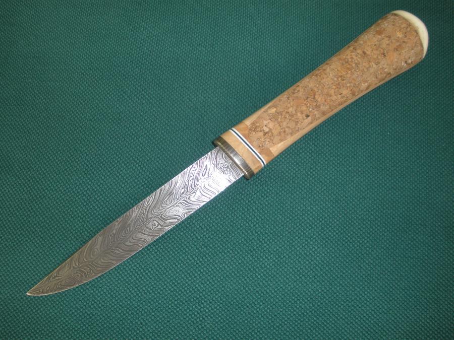

Здравствуйте уважаемые кнайфлайфинцы ! Попробую Вам представить первую в этом году поделку-якутский нож ,в не совсем якутских традициях (до нового года не успел закончить).Вы ж знаете что мне интересно поэкспериментировать с уже устоявшимися формами типовых ножей.Вот и на этот раз ,дай думаю, какую нить каверзу залохмачу.Клин дамаск от мастерской Федотова А.В. 145*20*3,5 ,материалы рукояти стабилизированные дровишки корня ореха подколерованные чем-то красным и рогалик якутавскава кормильца-поильца-одевальца ,то бишь оленя 125*25*23.Монтаж -втыкушка на дзержинскую ЭДП,пробочка в заднице прикрывает ...не,не сыплющийся песок :mrgreen: ,... рыхлую срединную часть рога. Ноженки выглядят непомпезно :shock: ,(знаю,что сверхбюджетно),но заказывать нормальные буду такого образца,с жёстким креплением.В общем как-то так.Если кто-то решительно будет возражать против таких формфакторов - мне не страшно,я в окопе,и тазиком прикрылся. :oops:

Отличная форма для ручной ножовки .
" ЗУБЬЯ , ЗУБЬЯ ,ЗУБЬЯ ... " ( это не я , это заяц на фотке орет :lol: )

Старый федотовский клин? Своеобразный... :roll:

Как-то вроде рукоять не оттуда :roll: , кинжальную надо было лепить.

заделка торца рукояти понравилась

Первым набрёл на этот топик, но от высказываний воздержался. Если честно, то ничего не понял! :shock: Но если я ничего не понял, это не означает плохо! :mrgreen: В руках бы покрутить поработать, тогда можно судить. :roll:

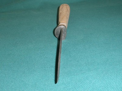

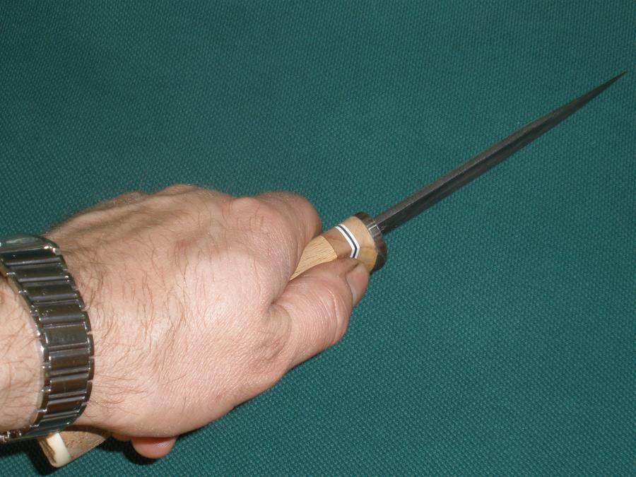

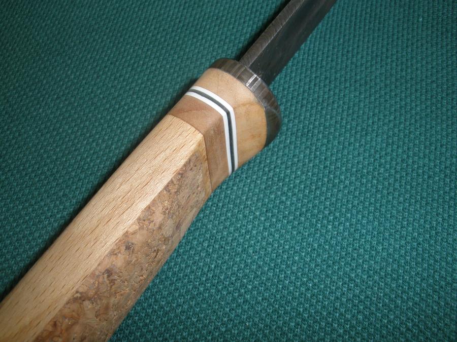

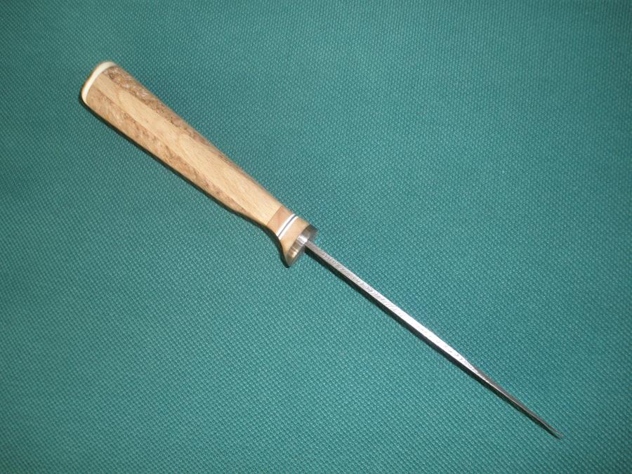

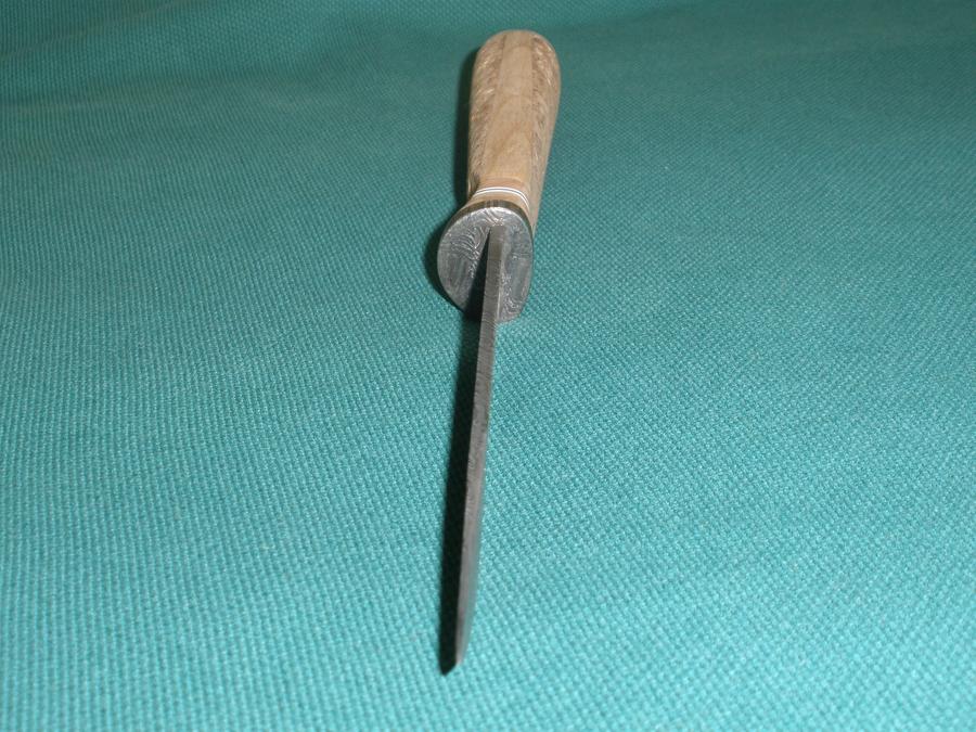

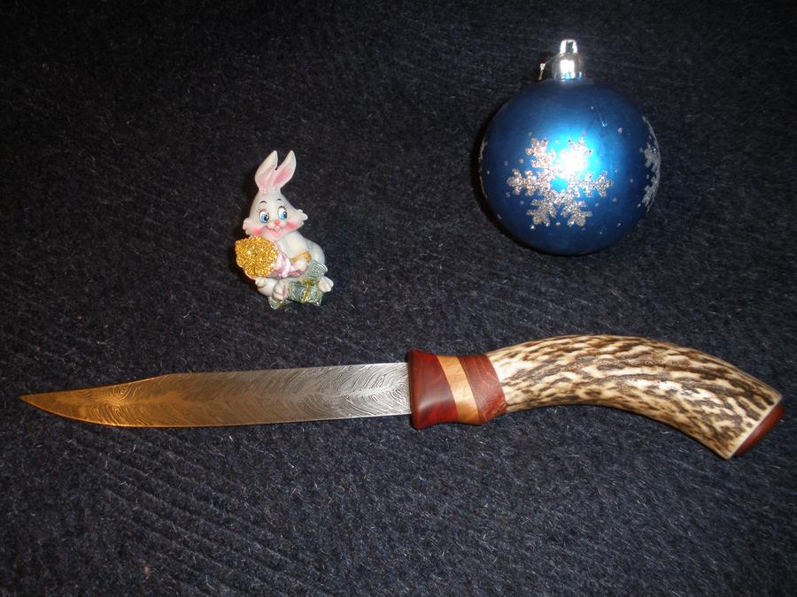

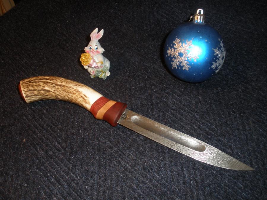

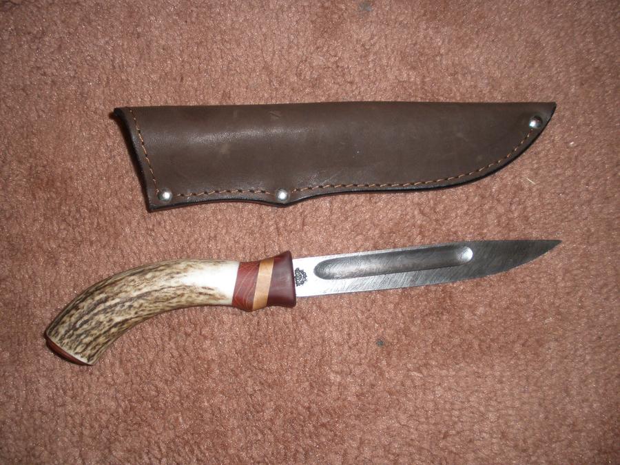

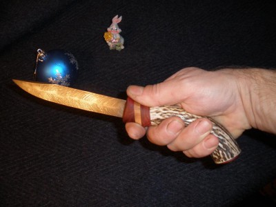

Подумалось мне что можно сделать не такую тяжёлую рукоять как на пистолетном ,и вот новое творение кисельного моцка и шаловливых ручёнок.

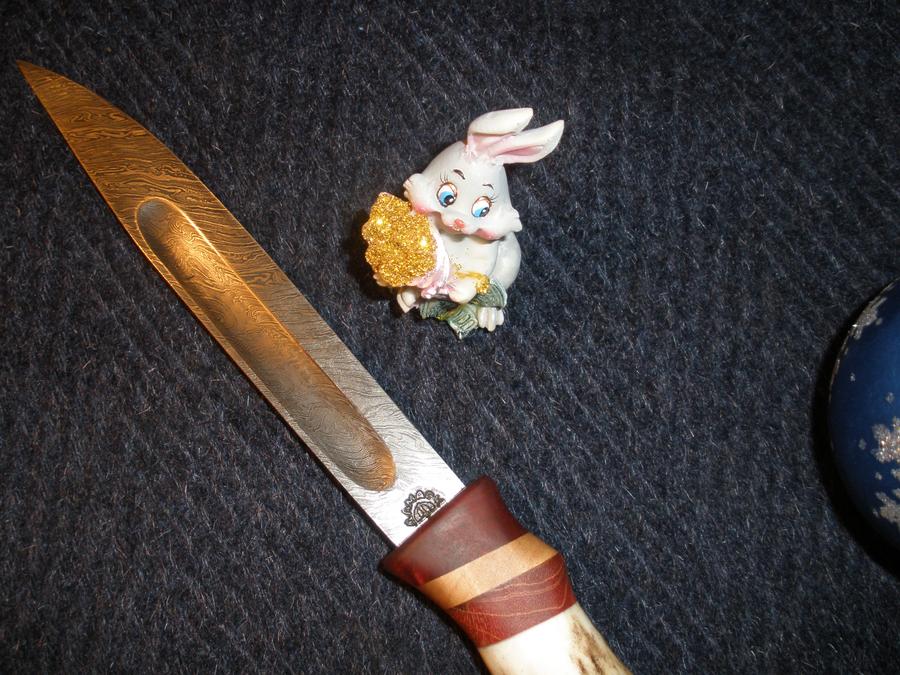

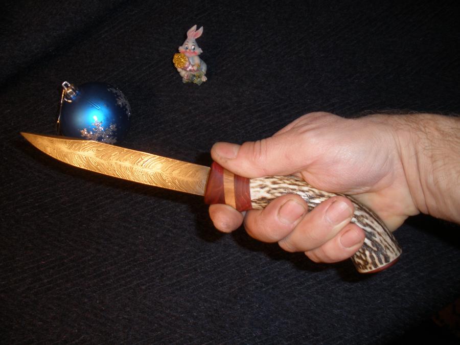

Григорий, это Федотовский якутянин?........., чесно говоря , между нами, якут из дамаска, эта....ну даже не знаю, по меньшей мере необычно, а вот рукоять зря с впалым животом и спиной,.........просто палка прямая, имхо выгляделаб удачней....Качество подгонки отличное :D

Интересные экспиременты. Надо дальше искать.

Да это Федотовский дамаск,позапрошлогодний. Про поиск новых форм и решений -Фраза С.С. Горбункова - Будем искать . :mrgreen:

Оригинальное решение рукояти. Здорово! :D
 Заголовок сообщения: Re: Пистолетный якутянин,и его ненормативный товаристч
СообщениеДобавлено: Пт янв 21, 2011 20:11
Такой вариант ,,однобокой,,рукояти у меня уже второй.Я его считаю перспективным для себя.Удобен ,вот только как к этому подпальцевому выему отнесётся ЭКЦ ? :?:
