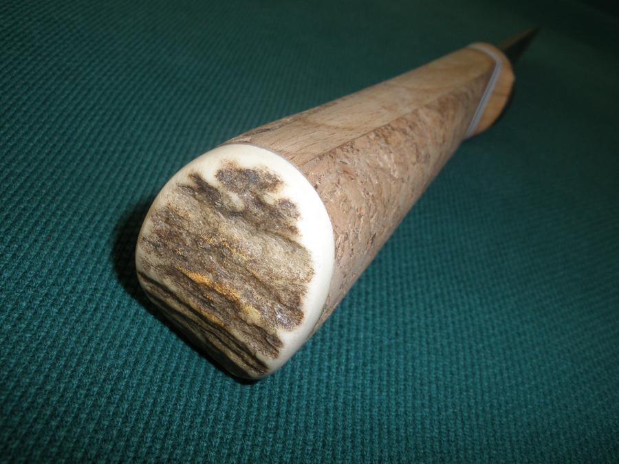

Здравствуйте уважаемые кнайфлайфинцы ! Попробую Вам представить первую в этом году поделку-якутский нож ,в не совсем якутских традициях (до нового года не успел закончить).Вы ж знаете что мне интересно поэкспериментировать с уже устоявшимися формами типовых ножей.Вот и на этот раз ,дай думаю, какую нить каверзу залохмачу.Клин дамаск от мастерской Федотова А.В. 145*20*3,5 ,материалы рукояти стабилизированные дровишки корня ореха подколерованные чем-то красным и рогалик якутавскава кормильца-поильца-одевальца ,то бишь оленя 125*25*23.Монтаж -втыкушка на дзержинскую ЭДП,пробочка в заднице прикрывает ...не,не сыплющийся песок :mrgreen: ,... рыхлую срединную часть рога. Ноженки выглядят непомпезно :shock: ,(знаю,что сверхбюджетно),но заказывать нормальные буду такого образца,с жёстким креплением.В общем как-то так.Если кто-то решительно будет возражать против таких формфакторов - мне не страшно,я в окопе,и тазиком прикрылся. :oops:

заделка торца рукояти понравилась
