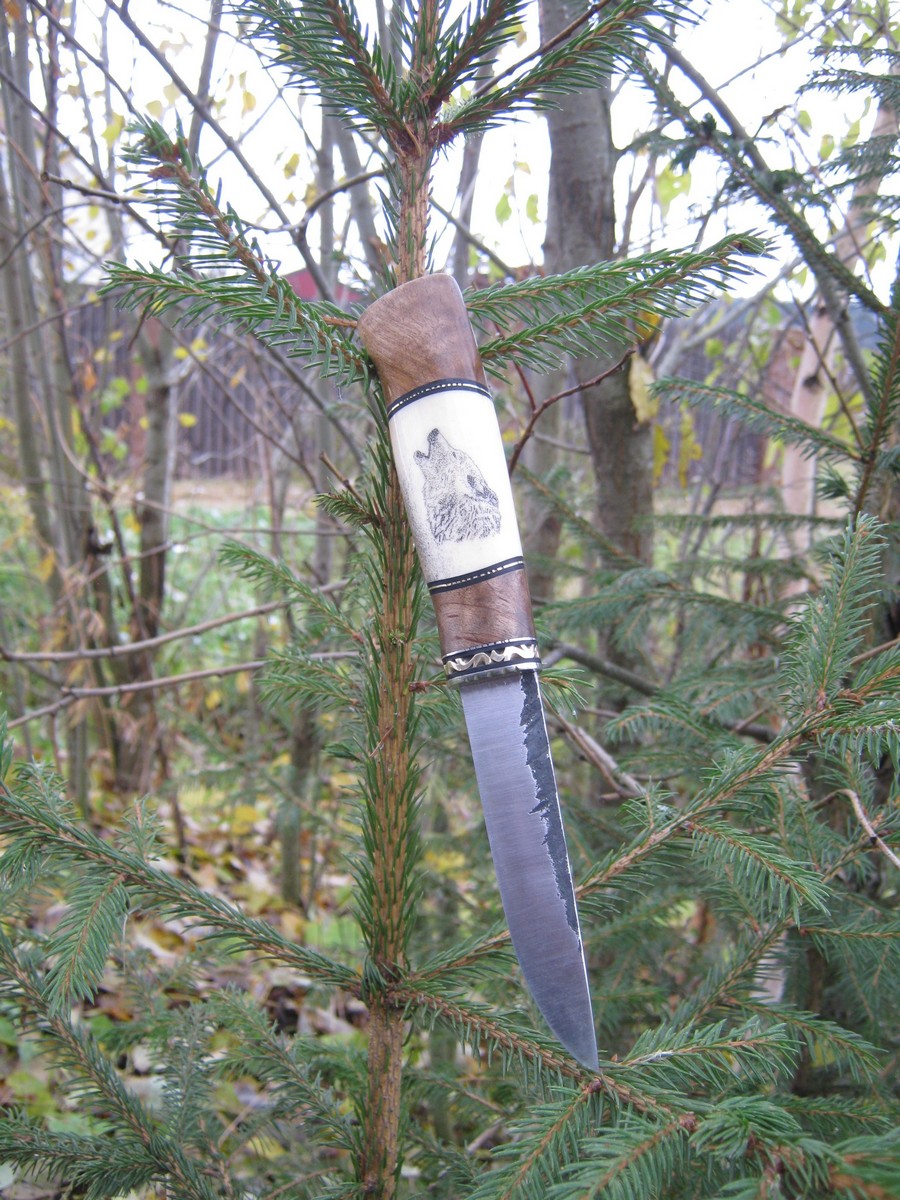

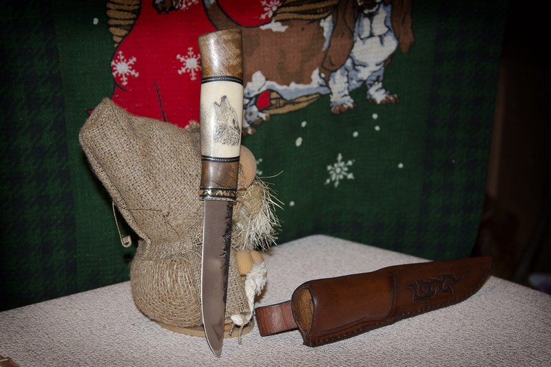

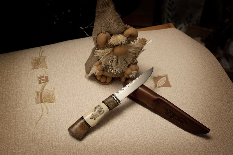

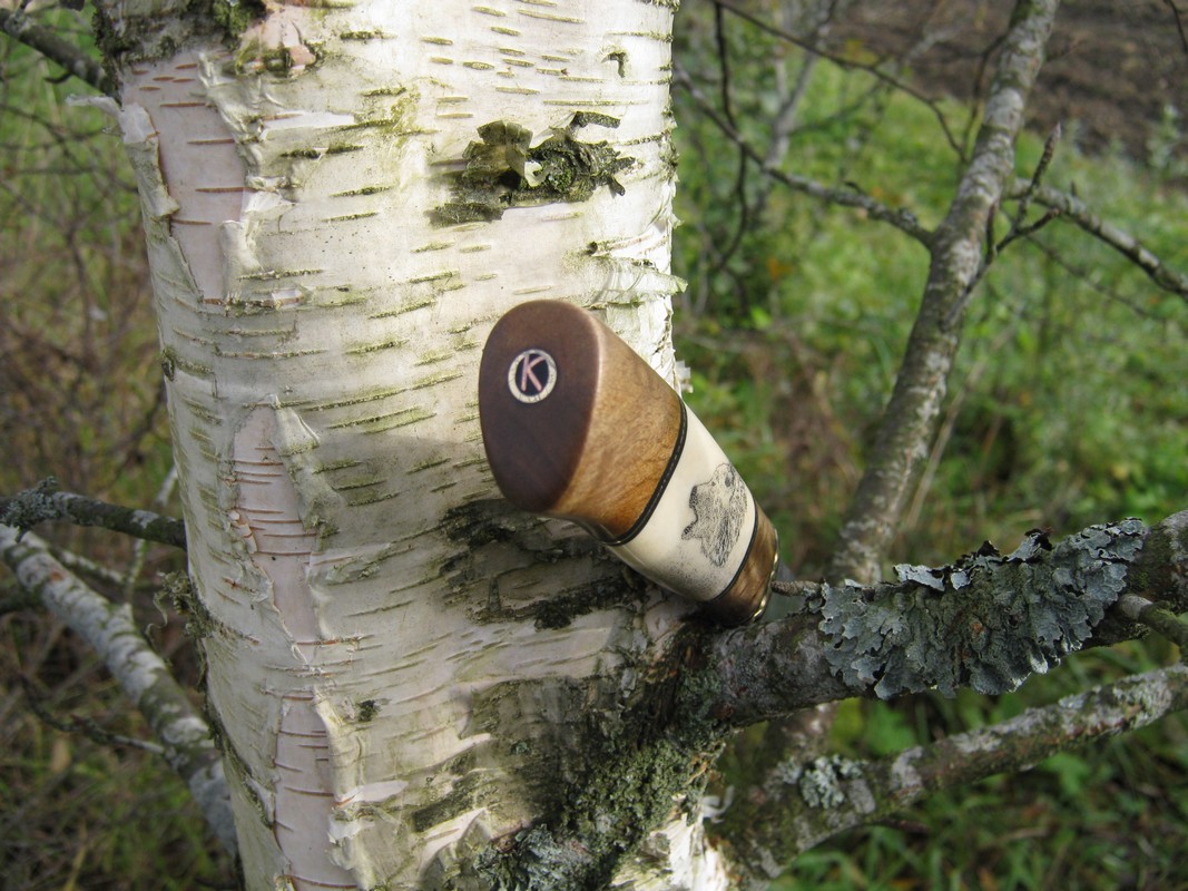

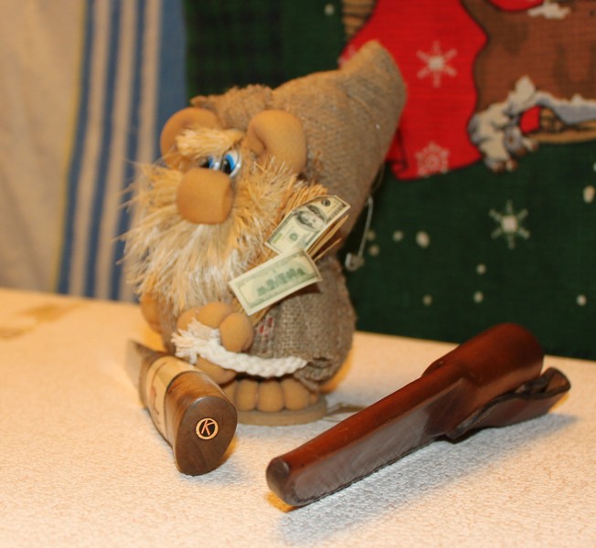

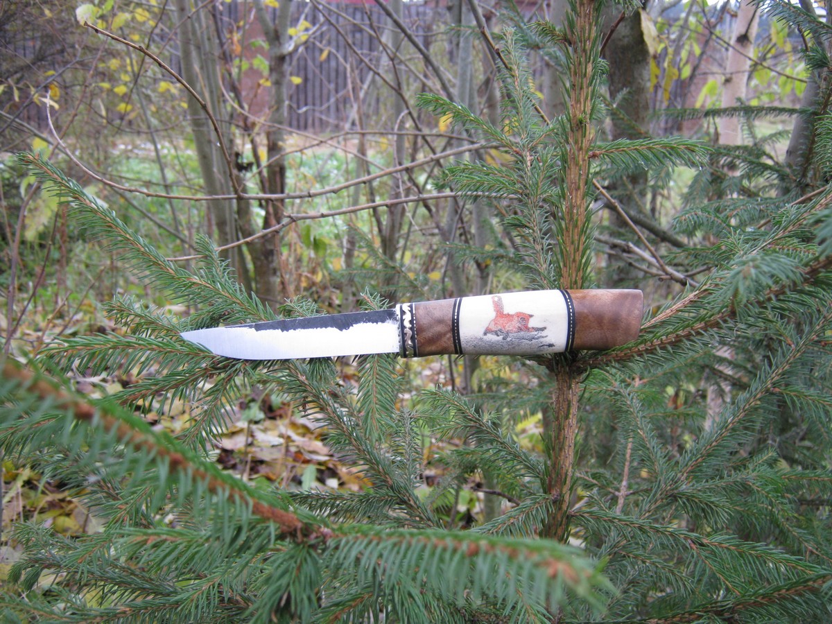

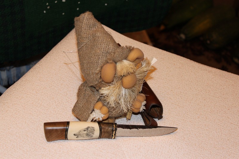

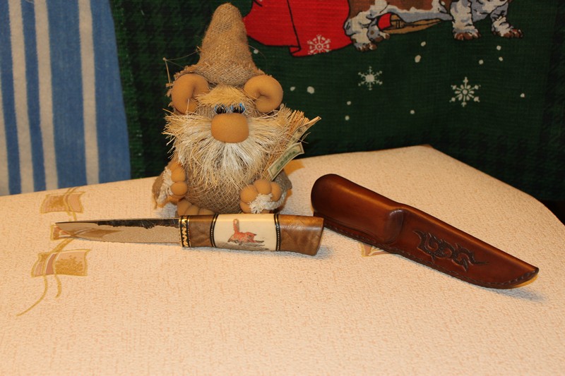

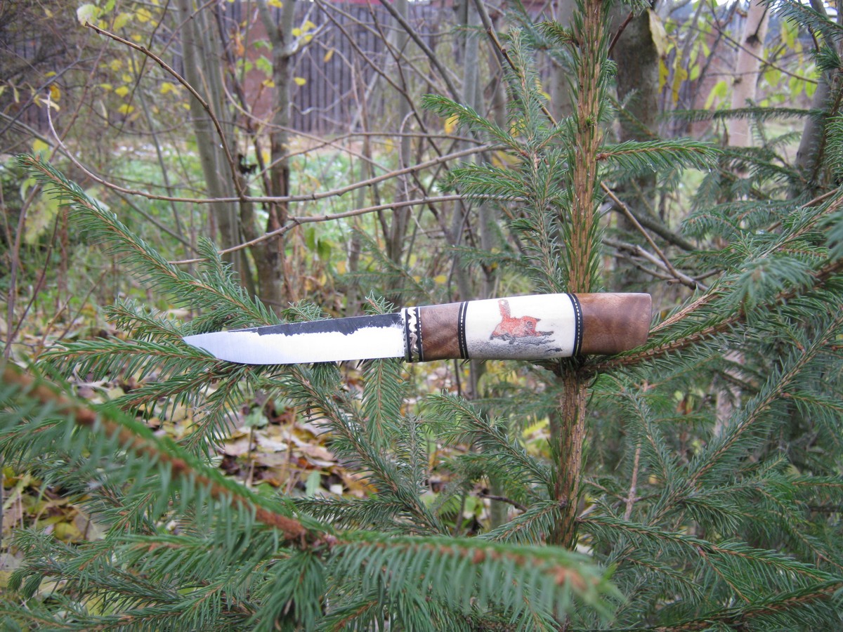

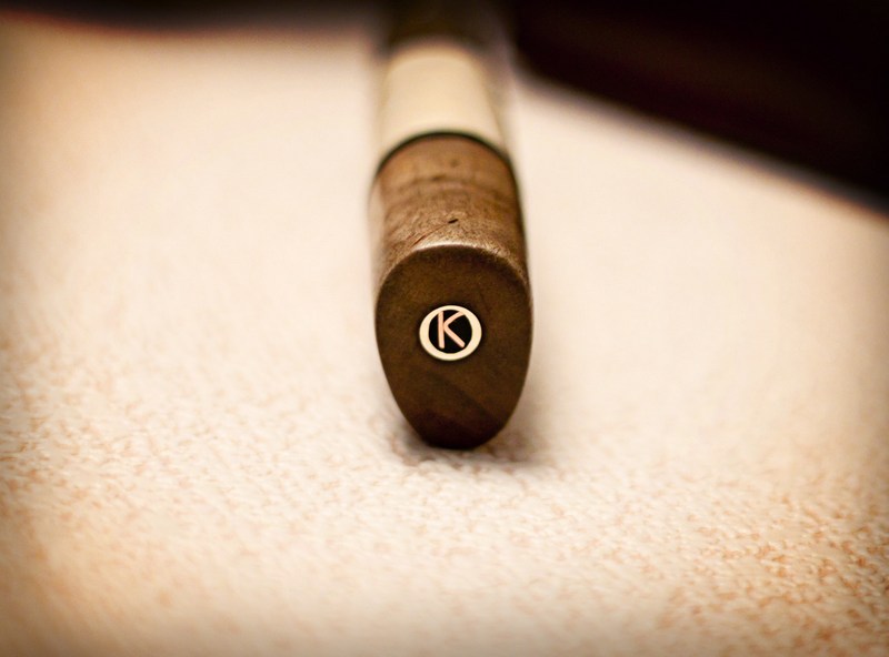

Вот ещё один мой от и до.Нож подарен хорошему человеку
на день рожденья.Сын попросил сделать другу для рыбалки.
Вобщем расковал клапан в баньке,рукоять слегка приукрасил,заодно

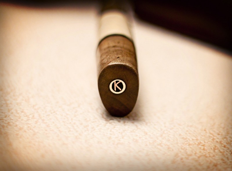

попробовал поскримить.Заглушка на тыльнике-одна за троих-пин,
заглушка и стяжка,поскольку монтаж сквозной.
Ну и ТТХ ножа- общая длина 215
клин 105*20*3 раскованный клапан тракторный
рукоять 110*30*20 - мельхиор,бронза,фибра,кап берёзкин,но больше на сувель похож,
рог лося. Ах, да пропитка мало для полка,шеллачный лак.
Чуть не забыл про ножны черкануть,они можно сказать первые.Кожа шорно-седельная,немного тиснения,без вкладыша,пропитка обувным бесцветным воском,прошиты вощёной нитью,
ну и фото

а мне не понравилось! =( вообще не понравилось что фото такие, хрен что рассмотришь, вот скримшоу на макро съемке надо бы (сам хочу научиться)... с одной стороны видно волк кажется... а что с другой? из всех фото только предпоследняя, где тылник нормальная, а все остальное просто фон с мааааленьким ножом... нож поди хорош, но как бы его рассмотреть?

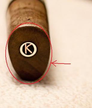

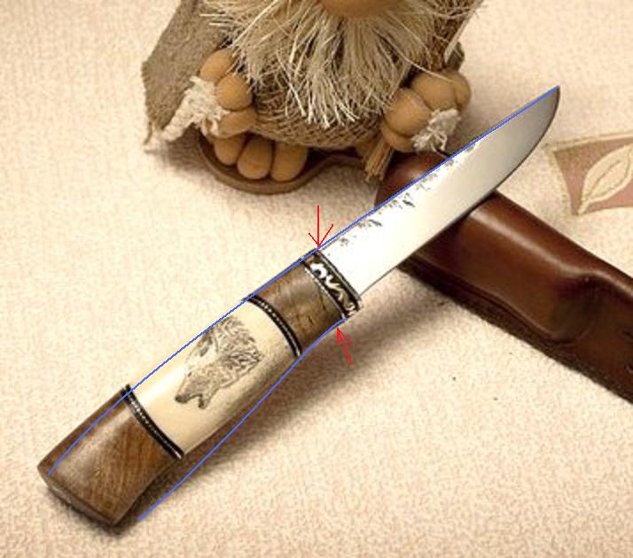

В целом нравится, в частности.....ножны отличные, узор не в тему.
Нож отличный, скрим хорош,фаерворк замечательный,..... но тыльник немного асиметричный, и линия перехода в клинок не ах, грубовато рукоять начинается, создаётся впечатление, что клинок уже изрядно сточен.

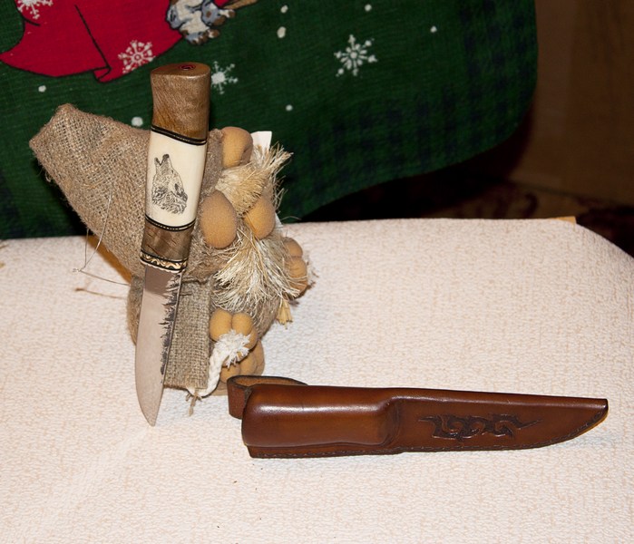

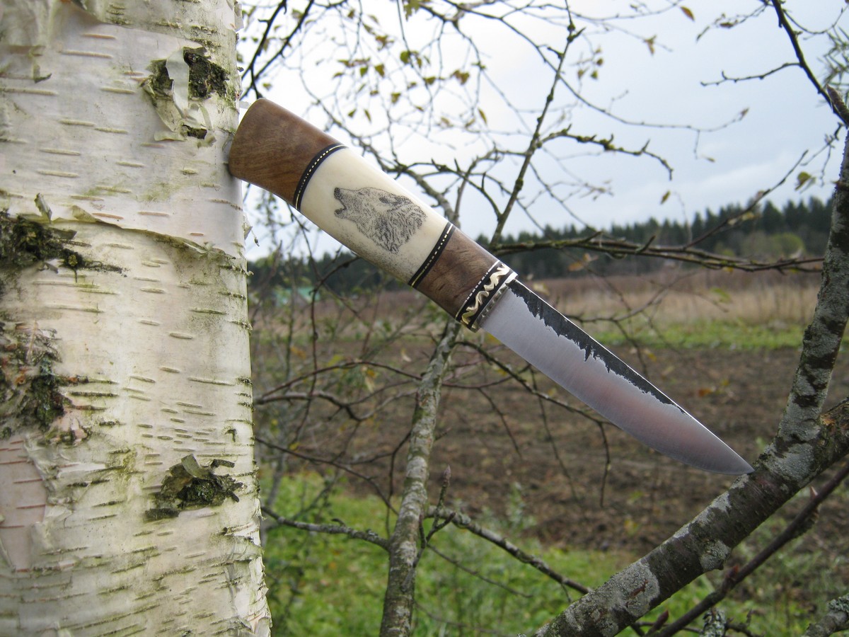

Большое спасибо за отзывы и критику.Нашёл немного фоток покрупней
IMG_1692а.jpg [ 342.72 КБ | Просмотров: 10565 ]
IMG_1695а.jpg [ 362.95 КБ | Просмотров: 10565 ]
IMG_1699а.jpg [ 268.43 КБ | Просмотров: 10565 ]
IMG_1703а.jpg [ 237.1 КБ | Просмотров: 10565 ]

Скрим классный, на новых фотках получше видно.
хотел спросить, фаерворк почему не стали заливать?
если ножик в работу пускать, грязюку от туда вытаскивать, ещё то занятие.
U-Ka
 Заголовок сообщения: Re: Клапанок
СообщениеДобавлено: Ср янв 05, 2011 16:23
Вначале планировал залить , но увидел,как смотрится это вживую у друга,мне не понравилось.Потерялась
половина узора,он как бы это правильно сказать не прямой,а под разными углами,поэтому не залитый смотрится гораздо лучше,
объёмней,что ли.

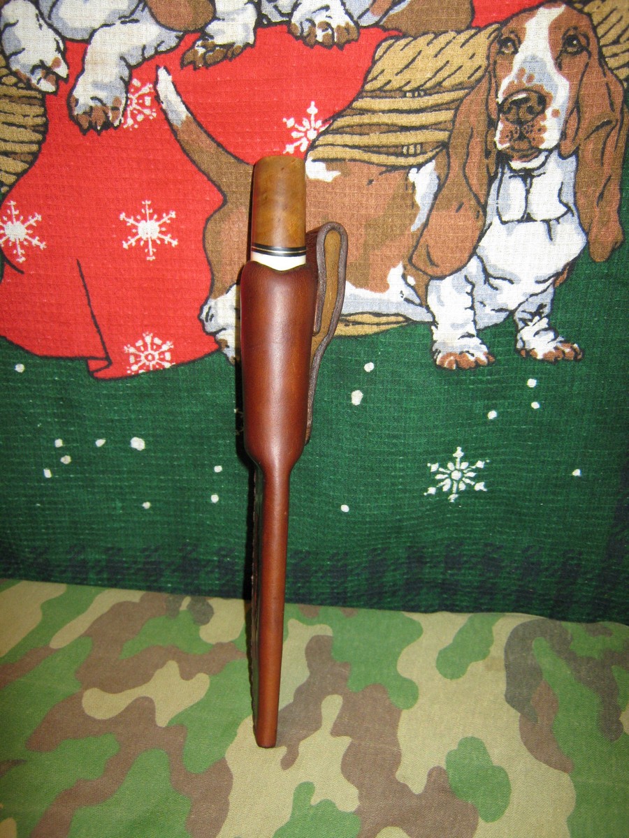

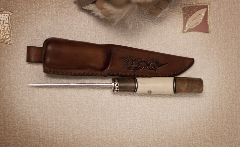

Добрый день и с Рождеством!
Попробую по пунктам. Ассиметрии нет,возможно фото так передаёт,наверно не выбран нужный ракурс.

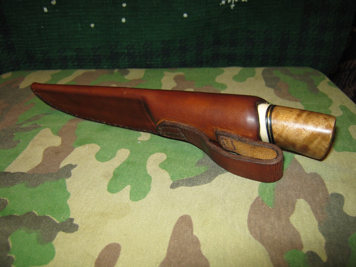

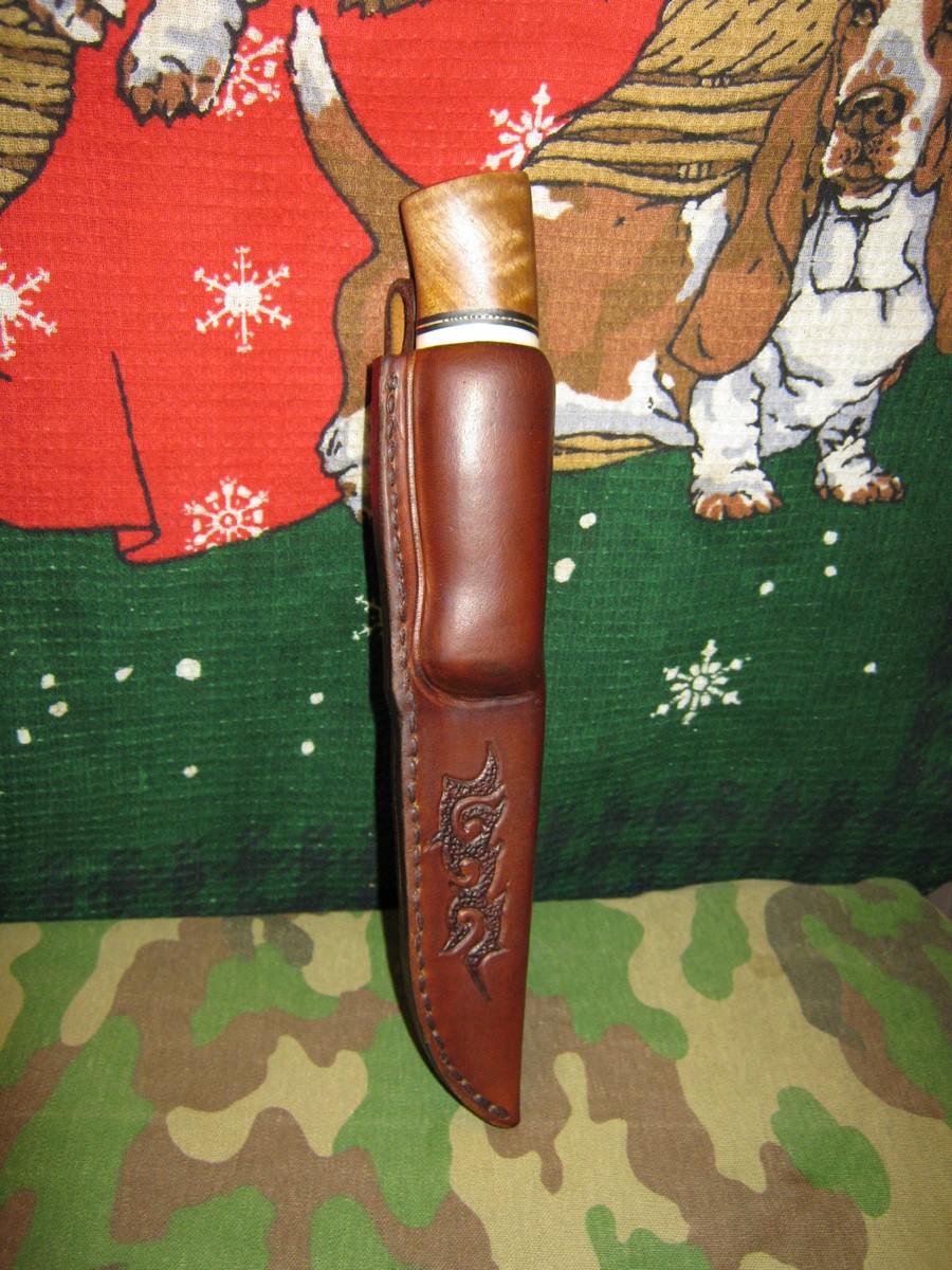

Вот фотки в ножнах
IMG_1726в.jpg [ 330.9 КБ | Просмотров: 10453 ]
IMG_1728а.jpg [ 360.43 КБ | Просмотров: 10453 ]
IMG_1724а.jpg [ 259.33 КБ | Просмотров: 10453 ]
Темляк на этом ноже не планировал.Мне кажется он здесь лишний,нагромождение получится на рукояти.
Теперь по кованине. Тут несколько причин.Во первых так задумывалось,во-вторых если нормально шлифануть данный клин, то толщина его будет меньше 2 мм.,а это,согласитесь,перебор.Дело в том,что клапан,из которого я его ковал,был невелик,особо не повыёживаешься,либо ширина,либо толщина.
Спасибо за отзыв,с уважением U-Ka.
