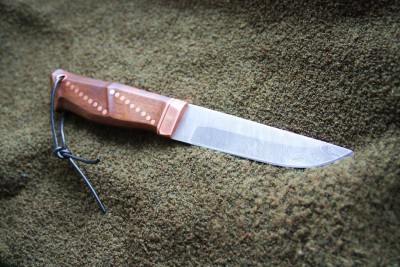

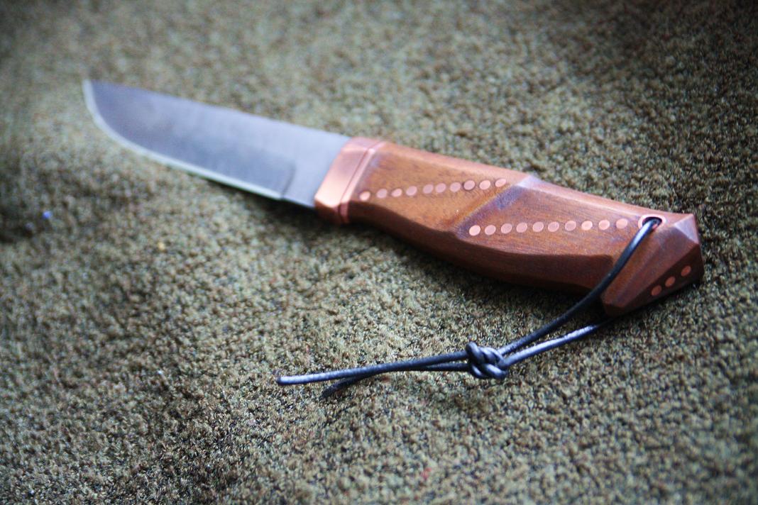

-клинок дамаск У8,ШХ15,ХВГ
(HRC-64)
130х30х3мм +100мм хвостовик
монтаж всадной на суперхват
рукоять 130мм, Медь, орех американцкий.
вакуумная пропитка натуральной льняной олифой
ножны чепрак, пропитаны шеллаком(полностью водоотталкивающий эффект), двойной подвес.

Хорош, с домино ассоциацыю вызвал :mrgreen: .

Вообще-то правильный ножичек.Вроде как линии и наклоны соблюдены.Но мне таким видом рукояти было-бы неудобно работать.(имел щасья сделать однажды такой ,или почти такой).Не понравилось,задарил.Не жалею об нём. Всё это только лишь моё мнение и ничего больше.
 Заголовок сообщения: Re: Yoshimitsu
СообщениеДобавлено: Сб янв 15, 2011 0:19
Александр, форма ножа-рукояти офигенная. Не похожа на предыдущие работы. Мне грани эти по душе, :D а вот штифтики-домино :roll: Хотя после пропитки рукояти и ножен, всё встанет на свои места. :wink:

Интересная ассоциация Валер, я бы не додумался .
На верхней фото - вылитый дубль, а может дупль, не знаю как правильно.
СообщениеДобавлено: Сб янв 15, 2011 0:30
Спасибо Серж, думаю немного подтонирую всётаки орешек, так сказать повыразительней.....эта типа я експериментировал пока посылку с клинками ждал, празники всё отсрочили....так что далее более традиционное будет....но всё равно этот сначала прикончу. :)

Тут тоже отпишусь :wink: -ну больстер-то хоть как-нить разукрасьте-в тон рукояти? :mrgreen: Решспект за работу,есть маааленькая ножка от стула-тупьё у клинка великовато,но это имхо...

У меня с первой фоты название родилось "Доминошный шулер")))Потому как больше дубль шесть не бывает,а тут....
А вообще задумка интересная,но не для ручной работы.Хорошо видна неточность в пинах по отношению друг к другу.Думаю за счет этого эксперимент не удался((Идея есть-исполнение портит.Наверное перед сверлением нужно было применить для разметки "Звездочку" для кожи.
СообщениеДобавлено: Пн янв 17, 2011 13:15
Олег, вот в том то и дело, что на ручной работе, особенно в геометрии видно неточности, но это лишь подчёркивает- ручную работу, а вот на всяких кориано-микартовых рукоятях, уже не катит, в силу используемого матеряла :wink: Что в одном матерьяле смотритца "фичей"(пля, как я не люблю это слово)
в другом, видитца браком, но это чисто по моему виденью...как то так. :roll: :mrgreen:

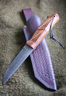

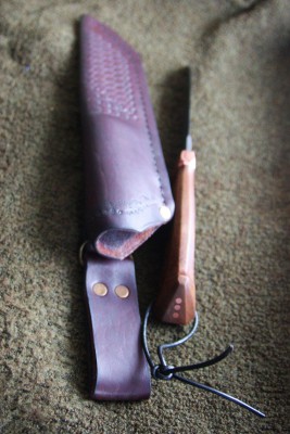

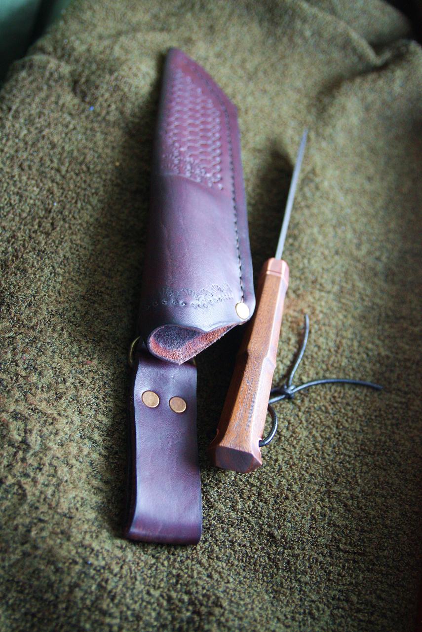

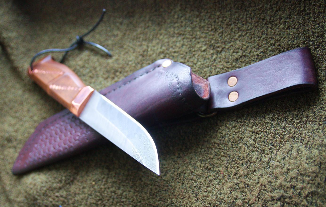

ножны в первый пост вставлены.
СообщениеДобавлено: Пн янв 17, 2011 21:38
Класс! Ломаная линия на конце ножен в тему, гармонично.
СообщениеДобавлено: Вт янв 18, 2011 14:20
Спасибо Николаич, ....все выходные думал, как бы грани отразить и в ножнах, и не перенаворотить. :D
