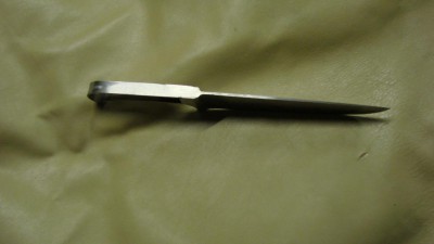

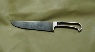

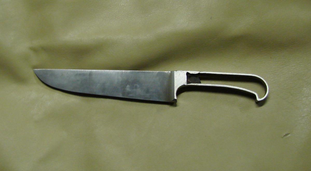

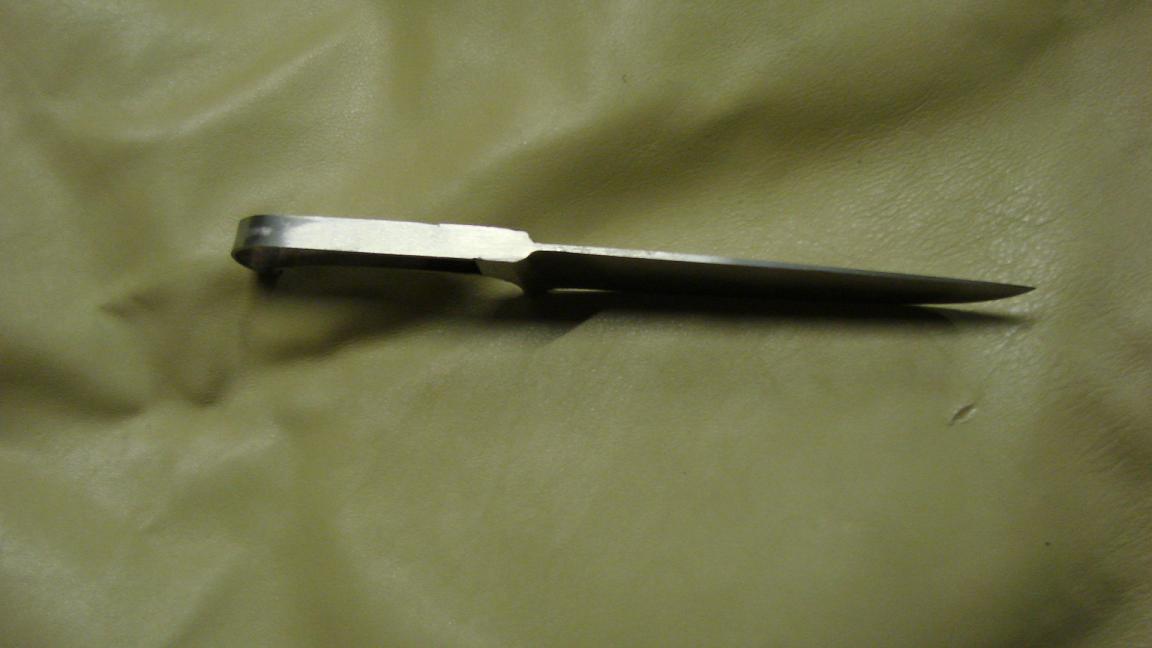

Привет Всем!Начал делать кухонник,решил выкладывать фотки постипенно(вдруг комунибудь интересно)Первый этап сварка и слесарка до закалки
Безымянный.JPG [ 56.06 КБ | Просмотров: 11685 ]
DSC04788.JPG [ 61.07 КБ | Просмотров: 11682 ]
 Заголовок сообщения: Re: Пчакоподобный кухонник
СообщениеДобавлено: Вс янв 16, 2011 0:33
Очень интересно-ждём... 8)
СообщениеДобавлено: Вс янв 16, 2011 0:35
Привет Дед Дима. :)
А клин из чево? Какая сварка?
Просто картинки,интересно когда всё уже готова , а процесс хотелось бы с коментариями. :oops:
СообщениеДобавлено: Вс янв 16, 2011 1:06
Привет Дед Дима. :)
95х18,сварка тугоплавким электродом в среде аргона,затем в тисках напильником и общая форма клина на наждаке,двух миллиметровая полоса окантовки рукояти из кастрюльной нержавейки,больстер тоже
СообщениеДобавлено: Вс янв 16, 2011 1:13
Спасибо за коменты Деда, так гораздо интересней. :D
Буду дальше следить, вдрук када пригадица.
Варишь встык или в нахлёст?
СообщениеДобавлено: Вс янв 16, 2011 1:27
Больстер накладной,остальное в стык
СообщениеДобавлено: Вс янв 16, 2011 10:48
А в полость рукояти поместить залитого смолой скорпиона или тарантула. :mrgreen:
СообщениеДобавлено: Вс янв 16, 2011 12:25
Дед Дим, расшифруй пожалуста вот эту фразу, не всеже сварщики 6 разряда, лично я не особо понял процесс сварки и применяемого оборудования. :oops:
СообщениеДобавлено: Вс янв 16, 2011 19:51
Попробую :wink: В виде электрода вольфрамовая иголка,зажигается эл.дуга,в ручную подается припой,формеруется расплавленная капля дугой разгоняется и все это в среде аргона.

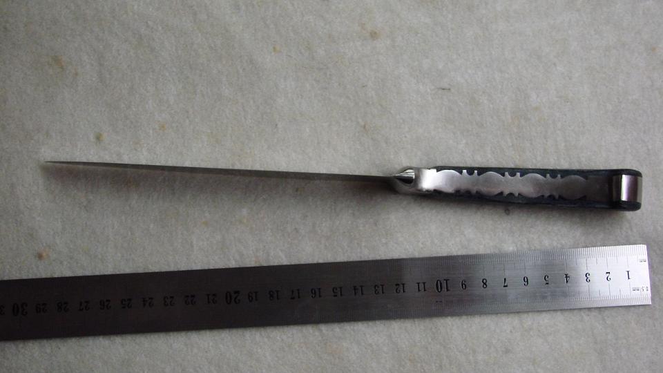

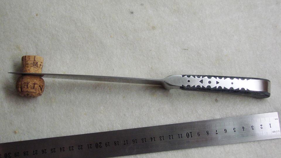

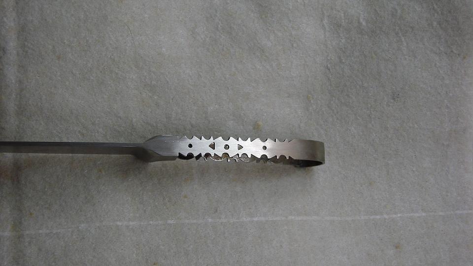

Вот продолжил оформлять рукоять:
DSC04790.JPG [ 72.16 КБ | Просмотров: 11582 ]
DSC04791.JPG [ 66.22 КБ | Просмотров: 11582 ]
СообщениеДобавлено: Вс янв 16, 2011 21:25
Ух ты ... вот о таком я и говорил .. класс !!
СообщениеДобавлено: Пн янв 17, 2011 15:40
Пчакошеф однако.
Мне вот всегда интересно следить за работой мастера любого ремесла,ну и ножевого в первую очередь.
СообщениеДобавлено: Пн янв 17, 2011 18:45
А красиво получается:) Надфилинг?
СообщениеДобавлено: Пн янв 17, 2011 18:49
Ага,ими проще и быстрее чем бормашинкой :D и самое главное не заморачиваться с симетрией :wink:
СообщениеДобавлено: Пн янв 17, 2011 19:01
Камешик в мой огород пульнул? :mrgreen: Ладна. :lol: ......Записал и запомнил :mrgreen:

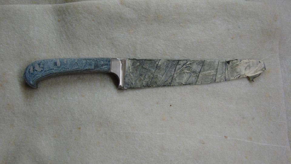

СообщениеДобавлено: Вт янв 18, 2011 19:47
Залил рукоять(джинсовый текстолит)

Дед, что так не аутентично то? Где пчак, а кде джинса? :mrgreen:
Как показала практика буйвол плохо переносит кухню :wink: Можно было поставить рог молодого эбонита но я решил пуст будет Lee Cooper :D

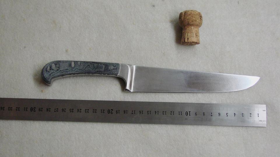

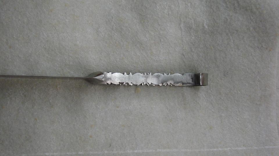

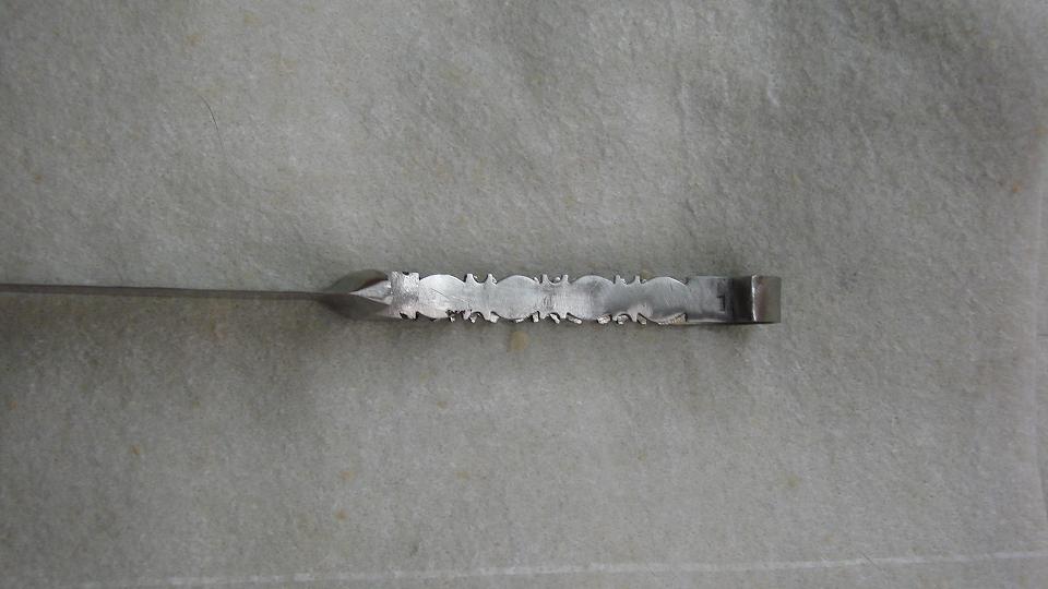

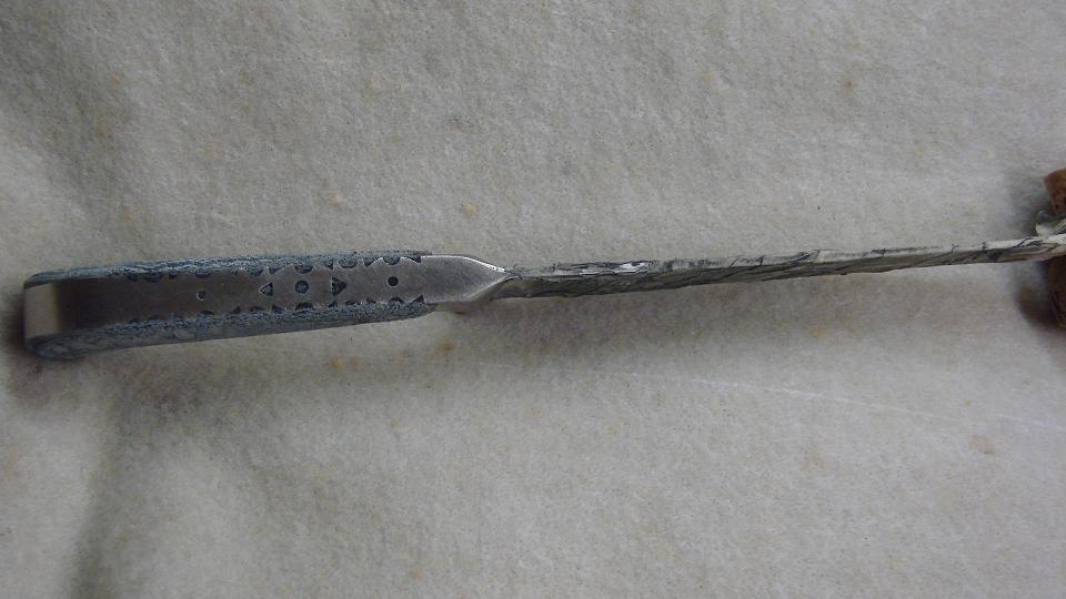

СообщениеДобавлено: Ср янв 19, 2011 19:40
Все
DSC04795.jpg [ 63.36 КБ | Просмотров: 11379 ]
DSC04797.jpg [ 70.29 КБ | Просмотров: 11379 ]
DSC04798.jpg [ 63.54 КБ | Просмотров: 11379 ]
СообщениеДобавлено: Ср янв 19, 2011 19:47
мне нравица :)...но с медными пуговицами, было б клёвей.;)
СообщениеДобавлено: Ср янв 19, 2011 19:58
Оличный кухонный работяга получился.Изображение
СообщениеДобавлено: Ср янв 19, 2011 20:23
Дима , а ты за принцип уже взял делать разный рисунок для верха и низа рукоятки ? Так сказать " фирменный почерк " . Понравился ! :D
СообщениеДобавлено: Ср янв 19, 2011 20:37
Незнаю :oops: всегда разный делал,так интереснее :D
СообщениеДобавлено: Ср янв 19, 2011 20:38
Отлично получилось. Прям в точку :D .
